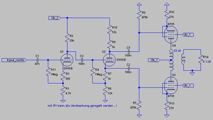

Ich wollte die EF95 benutzen. Diese Röhre ist sicher nicht für Endverstärker vorgesehen, aber ein Stereo-Gegentaktverstärker mit diesen Röhren sollte ausreichend laut werden... - Außerdem gibt es sie in verschiedensten Ausführungen mit vielen Vergleichstypen. Mit dem Datenblatt wurde der Arbeitspunkt festgelegt: Ua=120 V, Ug2=120 V, Ug1=-2 V. Ungefähr...
Es wird ein Gegentakt-A Verstärker: Ra=8 kΩ, Raa=16 kΩ. So ein Zufall, daß Gerd Reinhöfer genau passende Ausgangsübertrager hat - mit der Bezeichnung 53.41 sind sie auf seiner Seite unter Bastel-Aü zu finden.
Da hab ich dann auch gleich den Netztrafo wickeln lassen... (1 x 120 V/40mA, 1 x 6,3 V/1,5 A, Kern M 55).

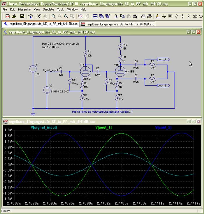

Da ich nicht gerne "ins Blaue" baue, ist die komplette Schaltung vorher in einer Schaltungssimulation getestet und solange virtuell modifiziert worden, bis alles zu meiner Zufriedenheit war. Dazu mußten unter anderem auch Modelle für die EF95 und die 6N18B erstellt werden. Ich benutze für die Simulation das Programm Switchercad von LTC, welches ursprünglich vorwiegend für die Simulation von Schaltnetzteilen vorgesehen war, letztendlich ist es aber ein Abkömmling von Pspice und ist kompatibel dazu. Dieses Programm ist Freeware und kann auf der Homepage von LTC heruntergeladen werden. Die Schaltpläne sind direkt aus dem Programm und nicht noch einmal umgezeichnet...
Hier die Schaltung für einen Kanal:
Der Widerstand R1 ist ein Stellwiderstand, über die die Stromgegenkopplung verändert werden kann. Damit wird die Verstärkung der Vorstufe an die Signalspannung angepaßt. In der Schaltung sind sie als 4,7 kΩ angegeben, in der Praxis sind es 10 kΩ Stellwiderstände mit Schleifer an Masse.

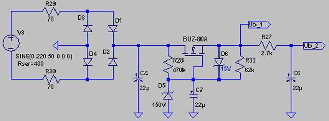

Die Netzteilschaltung:

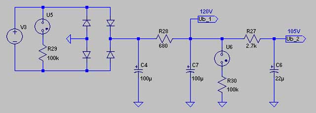

Die Siebung erfolgt hier zum größten Teil mit dem verbauten Mosfet. An einer Widerstandslast ist die Restwelligkeit um die 2 mV, nach der zusätzlichen Siebung für die Vorstufe kann ich keine Welligkeit mehr erkennen. Leider hat sich dieses schöne Konzept nicht bewährt: bei nachgeschalteter Induktivität (die Ausgangsübertrager) ergibt sich ein völlig anderes Bild. Daher habe ich mich entschlossen, die konventionelle Siebkette zu benutzen, die dicken Elkos passen gerade so ins Gehäuse. Auf einigen Fotos wird jedoch die ursprünglich Netzteilschaltung zu sehen sein, da der Umbau erst ganz zum Schluß erfolgte.
Hier die Schaltung des "endgültigen" Netzteils, die sicher nicht erklärt werden muß.
Die Bauteile U5 und U6 sind Glimmlampen, die zwischen den AÜs eingebaut wurden.
Feinheiten wie Sicherungen und Schalter sind hier nicht gezeichnet, aber natürlich vorhanden.

Das folgende Bild zeigt die Schaltungssimulation für den EF95-Verstärker, welche ich mit dem Programm Switcher Cad III erstellet hatte:
Die Simulationsdatei: regelbare_Eingangsstufe_SE_to_PP_mit_6N16B.asc
Das Röhrenmodell: 6N16B.inc
Die Software kann gegen eine kostenlose Registrierung bei LTC heruntergeladen werden:
www.linear.com/company/software.jsp
