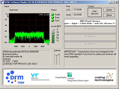

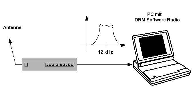

Bisher gibt es noch keinen DRM-Radioempfänger, nur ein Gerät ist bisher angekündigt. Für die Übergangszeit wurde das DRM-Software Radio entwickelt. Die eigentliche Dekodierung geschieht im PC. Ein ZF-Signal von 12 kHz wird über die Soundkarte eingelesen und in die Audiodaten umgerechnet. Das offizielle DRM-Software Radio kann man über www.drmrx.org online kaufen. Eine kostenlose Alternative ist das Open Source Projekt DREAM. Die Software wird offiziell nur im Quelltext weitergegeben. Manchmal hat man aber Glück und findet einen Link auf ein kompiliertes und ausführbares Programm. Meist werden vorhandene Empfänger umgerüstet und um einen zusätzlichen Mischer erweitert, der die 455-kHz-ZF auf 12 kHz herunter mischt.
DRM-Empfang mit Hardware und Software

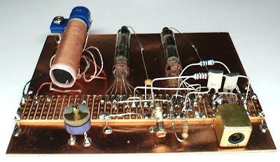

Statt einen Empfänger umzubauen, kann man auch ein Audion mit stark angezogener Rückkopplung oder einen Direktmischer verwenden. Eine wichtige Voraussetzung ist eine extrem gute Frequenzkonstanz. Der folgende Versuch verwendet zwei russische Batterieröhren 1SH29B für einen Mittelewellen-Direktmischempfänger für den DRM-Sender der BBC bei 1296 kHz. Dies ist der derzeit stärkste Mittelwellensender auf Mittelwelle, zwar nur für die Zielgebiet Holland gedacht, aber weit nach Deutschland hinein zu hören. Der Sender strahlt in den Abendstunden DRM aus, sonst AM. Die Sender in Burg, Berlin und Kaiserslautern strahlen teilweise schon ein 24-Stunden-Programm aus, allerdings nur mit geringer Leistung.
Der Probeaufbau

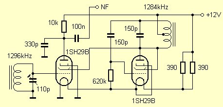

Die Mittelwelle wurde ausgewählt, weil bei der geringen Frequenz eine Chance bestand, einen genügend genauen frei schwingenden Oszillator zu bauen. Die Oszillatorröhre wird in Triodenschaltung verwendet, weil die etwas höhere Steilheit dann auch bei 12 V Anodenspannung noch ausreicht. Sie Spule hat zwei mal 40 Windungen auf einem ZF-Spulenkörper mit Ferritkern. Die multiplikative Mischstufe erhält das Oszillatorsignal am Schirmgitter. Am Steuergitter liegt eine abgestimmte Ferritantenne aus einem alten Radio.
Das Schaltbild

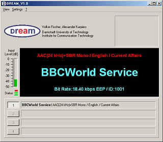

Zur Dekodierung wurde zunächst DREAM eingesetzt, weil eine genaue ZF-Lage von 12 kHz nur schwer justiert werden kann und DREAM auch andere Freqeunzlagen erlaubt. Das Programm zeigte das bekannte DRM-Spektrum mit ausreichender Signalstärke und genügend Rauschabstand. Trotzdem wurde das Tonsignal nur für kurze Momente hörbar.

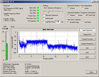

Zum Glück zeigt DREAM die genaue Zwischenfrequenz an. Da sieht man das Problem: Der Oszillator driftet ganz langsam mit bis zu 1 Hz/s. Man darf gar nicht atmen, sonst schwankt die Frequenz. Die Software rastet immer wieder neu ein, beginnt mit einem hohen SNR und sackt dann langsam wieder ab. Die Schaltung wurde deshalb in einen geschlossenen Pappkarton gelegt. Schon besser. Immer wenn die Frequenzdrift unter 0,2 Hz/s fällt, gelingt die Dekodierung. Damit ist der Fall klar. Mit einem Quarzoszillator wäre es kein Problem, aber ein frei schwingender Röhrenoszillator erfordert mehr Aufwand.
Stationsanzeige in DREAM
Eine weitere Beobachtung: Eine Abstimmung des Eingangskreises hat großen Einfluss auf die Oszillatorfrequenz, d.h. beide Kreise koppeln schwach, weil sie auf nah benachbarten Frequenzen liegen. Das bedeutet, wenn man wirklich einen frei schwingenden Oszillator verwenden will, muss man all die Mühen auf sich nehmen, die z.B. bei Amateurfunkempfängern vergangener Tage üblich waren: VFO im stabilen, abgeschirmten Gehäuse, Spule auf Keramikkörper, Einbrennen im Backofen, sorgfältige Temperaturkompensation, eine oder zwei Pufferstufen zur Entkopplung, am besten eine Stunde Vorheizen vor jedem Gebrauch.
