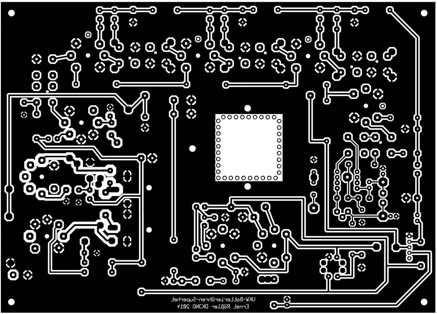

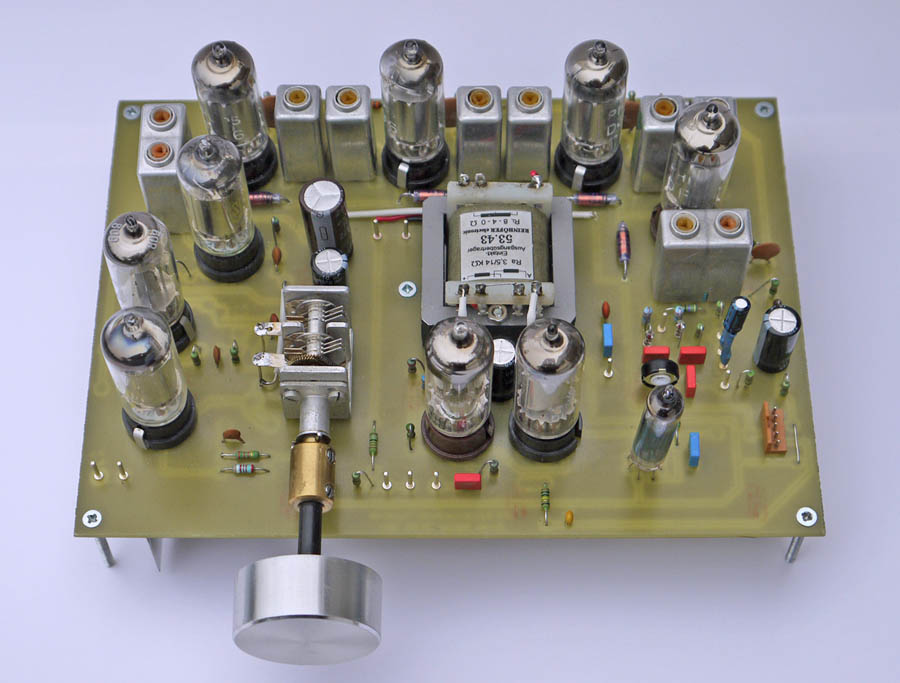

Aufbau Die gesamte Empfängerschaltung (ausser dem Netzteil) ist auf einer einseitig kupferkaschierten Leiterplatte mit den Abmessungen 140x200mm aufgebaut.
Das Layout und der zugehörige Bestückungsplan sind auf den folgenden Abbildungen zu sehen. Beim Bestücken ist darauf zu achten, dass alle im Schaltplan rot gezeichneten Elemente auf der Leiterbahnseite einzubauen sind. Das Platinenlayout kann als Postscript-Datei von dieser Seite heruntergeladen werden. Importiert in ein Grafikprogramm (mit 300dpi) ergibt die Datei einen messerscharfen und absolut masshaltigen Ausdruck zur Filmbelichtung.
Es folgt die Postscript-Datei des Platinen-Layouts: Layout.PS
Leider sind Herkunft und Hersteller des verwendeten 2-fach Drehkos (2x 2-12pF) nicht bekannt. Er befand sich einfach in meinem Bauteilebestand. Soll die Schaltung nachgebaut werden, und ein Drehko gleicher Art ist nicht vorhanden, können natürlich auch andere, elektrisch gleichwertige Drehkos nach mechanischer Anpassung verwendet werden.
Im Eingangsmischteil wurden auf der Leiterbahnseite 2 Abschirmbleche (Breite 30mm) eingesetzt. Sie schirmen den Eingangskreis, den Zwischenkreis und die Oszillatorspule voneinander ab.
Diese Bleche werden auf der Leiterbahnseite, wo sich auch die Spulen befinden, senkrecht auf die durchgehende Massefläche aufgelötet. Die Lage der Bleche ist im Bestückungsplan eingezeichnet. Bei dem oberen Blech müssen an zwei Positionen, an denen eine Leiterbahn kreuzt, kleine ca. 1-1,5mm hohe Ausschnitte gefeilt werden, um Kurzschlüsse zu vermeiden.
Die beiden Wicklungen der Oszillatorspule müssen auf dem Spulenkörper festgelegt werden, damit der Ferritkern nach dem Abgleich unverrückbar bleibt. Dies erreicht man durch einen sparsamen Auftrag von Klebstoff (am besten UHU-plus endfest 300) auf der oberen Spulenseite, der bis durch die Lücke des Spulenkörperfusses hindurchgeht.
Ein Trimmer (10p) parallel zum Oszillatorkreis war bei meinem Aufbau überflüssig, da sich der gewünschte Abstimmbereich ohne zusätzliche Kapazität zum Drehko (2-12pF) einstellte.
Bei Bedarf kann er jedoch auf der Platinenseite eingebaut werden, die entsprechenden Lötpunkte sind im Platinenlayout vorgesehen.
Der Ratio-Elko wurde mit Lötnägeln und Federkontakten steckbar eingebaut. Er kann zum Wobbeln der ZF abgezogen werden.
Der NF-Ausgangsübertrager (Reinhöfer 53.43 / RA =14k) kann nach dem Entfernen des Montagebügels in der Platinenmitte liegend eingebaut werden. Hierzu wird ein rechteckiger Ausschnitt hergestellt, indem man die entlang des Ausschnitts auf der Lötseite der Platine angelegten Zentrierpunkte für einen 2,5mm Bohrer durchbohrt und die Brücken zwischen den Bohrungen entfernt. Dann werden die Kanten mit einer Feile nachbearbeitet. Der AÜ wird mit zwei 3mm Schrauben durch das Blechpaket auf der Platine befestigt.

Schlusswort, Ergebnisse
Unsere Zusammenarbeit während der Entwicklung dieser Radios war ausserordentlich spannend, und wir haben viel über diese Batterieröhren gelernt. Die D 96/97-Serie stellte immerhin den Höhepunkt dieser Art von Batterieröhren in Europa dar, denn in dieser Zeit kamen bereits die ersten Transistoren auf den Markt.
Ausserdem hatten wir beide eine Menge Spass und freuen uns jetzt an den gelungenen Empfängern. Die Empfindlichkeit ist sehr hoch, wir empfangen alle Sender, die wir auch mit anderen Radios empfangen, in sehr guter UKW-Qualität.
Die Frequenzstabilität ist gut, denn es findet, im Gegensatz zu E-Röhren-Mischteilen, keine relevante Erwärmung statt, sodass wir auf eine AFC-Schaltung und eine eigentliche Temperaturkompensation des Oszillators verzichten konnten. Wenn man im Oszillator (spannungsfeste!) NP0- oder Styroflexkondensatoren verwendet, sollten keine relevanten Drift-Probleme auftreten.
