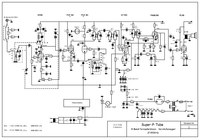

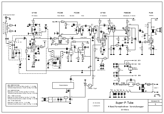

Die endgültige Schaltung:
engültige Schaltung Super-p-tube

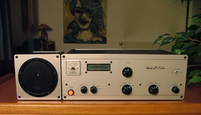

Der Super-P-Tube
Ein Kurzwellensuper mit Fernsehröhren! Die Röhren dazu sind billig und die Auswahl in hervorragender Qualität überaus groß, also das wär´s doch eigentlich!
Damit die Sache nicht von vornherein zu kompliziert wird, ein Einfachsuper. Mit getrennter Vorkreis- und Oszillatorabstimmung, um dem Gleichlaufproblem aus dem Wege zu gehen.
Mit einer Zf von 455 kHz, weil es die schönen Filter gibt; mit Vorstufe und zwei abgestimmten Vorkreisen, damit die Spiegelselektion ausreicht und unbedingt mit additiver Mischung, wegen der hohen Mischsteilheit und der guten Großsignalfestigkeit.

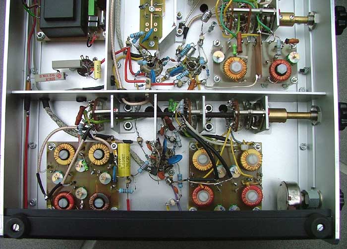

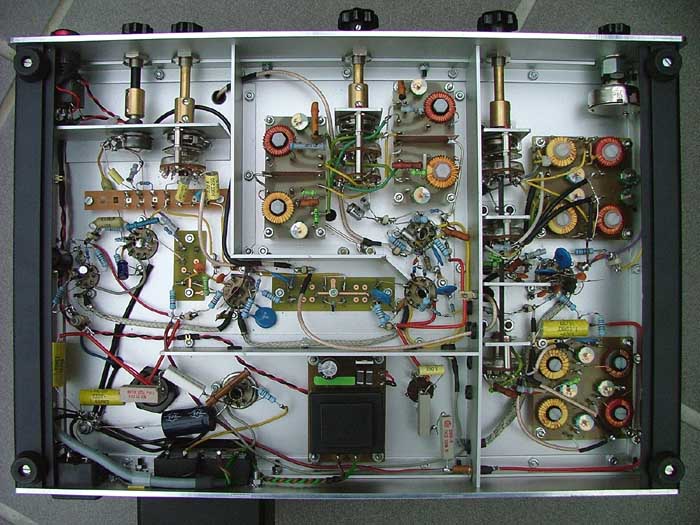

Zwei Drehkos mit 3 x 6-22 pF und einige Siemens-Drehschalter mit 2 x 2 x 6 Kontakten gab meine Bastelkiste noch her, die geringe Kapazitätsvariation der Drehkos führt zur Konstruktion eines Bandempfängers, die Wahl fiel auf das 49, 31, 25 und 19 m Band.

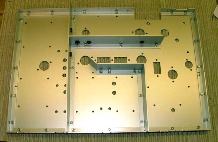

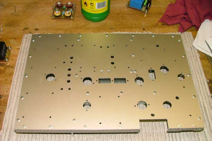

Komponenten / Chassis / Gehäuse
Der Netztrafo und die Bandfilter stammen von Gerd Reinhöfer, der Ausgangstrafo aus einem Grundig TK 25, das Frequenzdisplay von Box73 Amateurfunkservice und das S-Meter vom Flohmarkt. Das Chassis und die Frontplatte / Rückwand sind von Schaeffer. Die Alu-Seitenprofile sind Meterware und wie die Trennwände, Deckplatte und die Seitenteile des Gehäuses mit der Kreissäge bearbeitet. Die Drehschalter sind demontierbar.

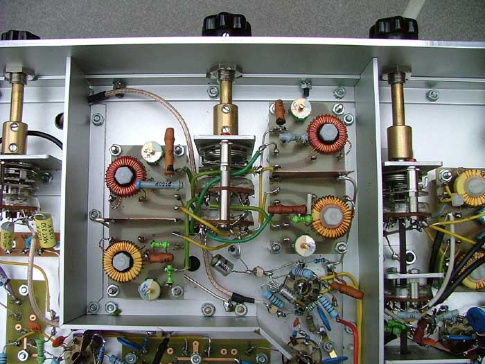

Im Bereich der Vorstufe konnten die drei benötigten Schaltebenen (Antenne, Vorkreis, Zwischenkreis) durch Verlängern der Schalterachse in die Nähe der jeweiligen Schwingkreise gebracht werden.

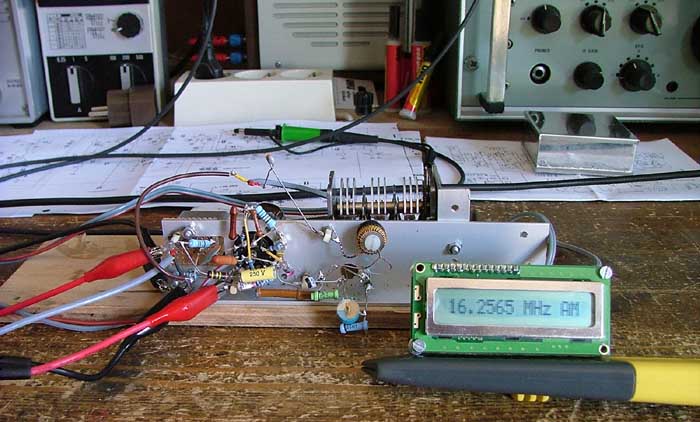

Der Versuchsaufbau des Mischers

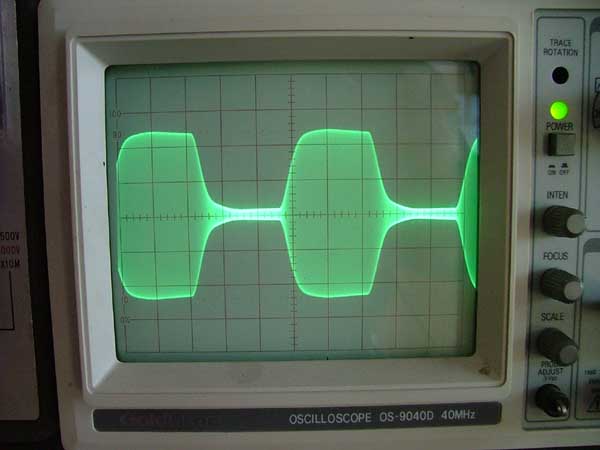

Nun zwei Bilder vom Versuchsaufbau des Mischers und der Durchlasskurve mit rechteck-moduliertem Hf-Signal.
Die Vorkreisspulen
Wie oben erwähnt, soll die gesamte Kreiskapazität idealerweise in Bandmitte dem Wert des Bandes in Metern entsprechen, das wird bei höheren Frequenzen wegen der Schaltkapazität schwierig und konnte von mir auch nicht erreicht werden. Das L/C Verhältnis verschlechtert sich hier etwas.
Das mittlere Paket des Dreifachdrehkos liegt auf Masse, die Kapazitätsvariation eines Pakets ist 6-22 pF, in Mittelstellung des Drehkos 12 pF. Als Schaltkapazität habe ich 15 pF angenommen. Die Berechnung der Spulen der Vor- und Zwischenkreise ging wie folgt:
Beispiel 4: 49m Band
Bandmitte 6,0 MHz, Drehko Mitte 12pF, Trimmer grün Mitte 15pF, Schaltkapazität 15pF; zusammen 42pF
L= 25300: (f˛xC) = 25300: (6˛x 42) = 16µH ( Kern T68/2)
19m Band
Bandmitte 15,450 MHz, Drehko Mitte 12pF, Trimmer blau Mitte 10pF, Schaltkapazität 15pF
Zusammen 37pF
L= 25300: (f˛xC)= 25300: ( 15,450˛x 37)= 2,8µH (Kern T68/6)
Für das 31 und 25m Band ergaben sich Spulenwerte von 6,5 µH bzw. 4,8 µH.
Die Antennen-Ankopplungsspulen haben auf 49, 31 und 25m je 2 Windungen und auf 19m 1 Windung.

Hier die ursprüngliche Schaltung mit Pentodenmischer:
ursprüngliche Schaltung Super-p-tube

Genaue Beobachtung der Frequenzänderung auf dem Display bei langsamem Durchdrehen des Vorkreisdrehkos zeigte, dass die Änderungen stets bei eingedrehtem Drehko relativ langsam abliefen und dann bei weiterem Herausdrehen schneller wurden.
Bis zu einem Punkt, meist bei weit herausgedrehtem Drehko, von wo ab sie sich wieder verlangsamten.
Dann kam die Erleuchtung: Der Oszillator schwingt ja 455 kHz höher! Wegen der großen Frequenzvariation der Vorkreise in Kombination mit der niedrigen Zf, konnte man die Vorkreisresonanz bis hin zur Oszillatorfrequenz und darüber hinaus drehen!
Die Kreise beeinflussten sich jetzt massiv gegenseitig - ein Mitziehen fand statt - im Resonanzfall, ohne Pullen-Mischstufe oder multiplikativem Mischer mit ihrer trennenden Wirkung eine gegenseitige Beeinflussung bis hin zum allgemeinen Schwingzustand!
Es blieb als einzige Lösung, eine Einknopfabstimmung zu installieren und so einen 455kHz Sicherheitsabstand der Vorkreise zum Oszillator zu schaffen.
Die nötigen Verkürzungskondensatoren zur Eingrenzung der Bandbreite der Vor- und Zwischenkreise wurden durch Versuch ermittelt. Zwei Ebenen zur Umschaltung dieser Kondensatoren waren glücklicherweise noch frei.
Fazit
Der Empfänger läuft jetzt sehr gut, es gibt nur wenige Spiegelfrequenz-Pfeifstellen und er ist sehr empfindlich. Manchmal entstehen Großsignalprobleme, aber nur bei voller Hf-Verstärkung und voller Antennenenergie. Die gemessene Spiegelfrequenzunterdrückung ist: 49m 48 dB; 31m 45 dB; 25m und 19m 38 dB.
Endlich ist, um es mit einem Bild zu sagen, die Kuh vom Eis - eins aber ist sicher: Nie mehr baue ich einen reinen KW Empfänger mit so einer niedrigen Zf!
