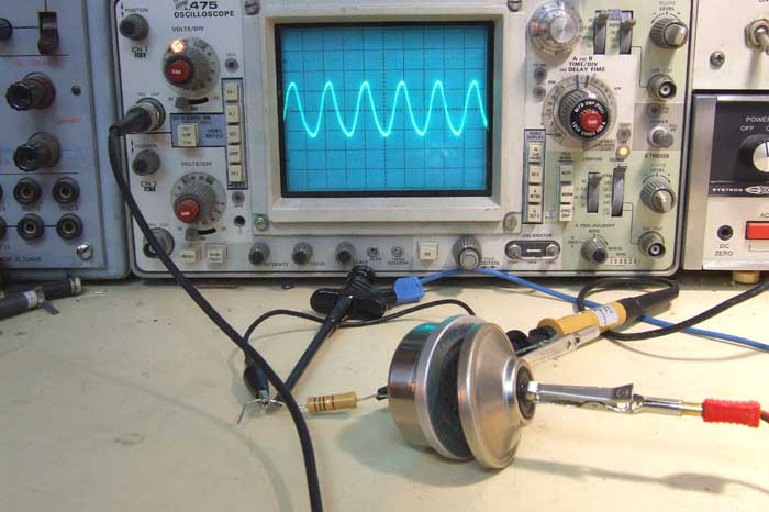

Die Älteren unter uns werden sich noch daran erinnern, wie man mit einer Telefonhörkapsel und einem Telefonmikrophon (Kohlemikrofon) einen Ton erzeugen kann: man nutzt die akustische Rückkopplung aus.
Fügt man nun einen Widerstand, z.B. 51 Ohm, in die Schaltung ein dann kann man über einen Kondensator die Tonfrequenz auskoppeln. Die Tonhöhe kann ein wenig mit der Betriebsspannung und dem Abstand zwischen Mikrofon und Hörer variiert werden.
- Über den Klirrfaktor möchte ich nicht reden, aber es macht Spaß mit der vergessen Technik zu experimentieren.
