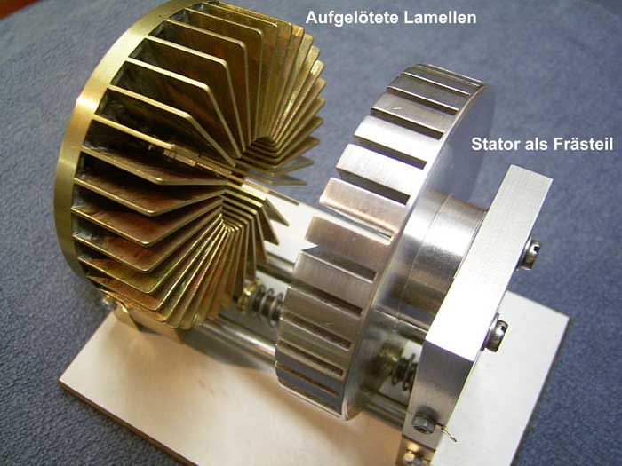

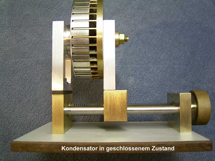

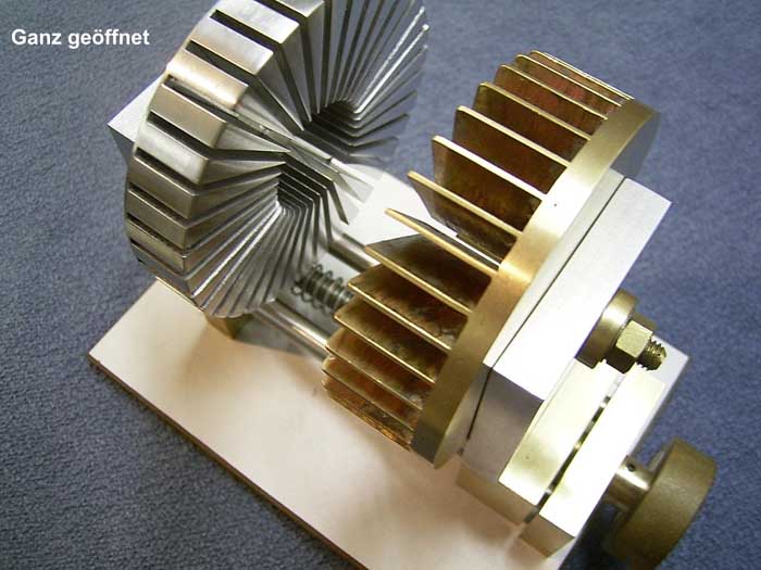

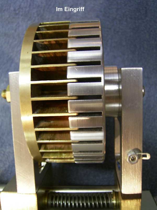

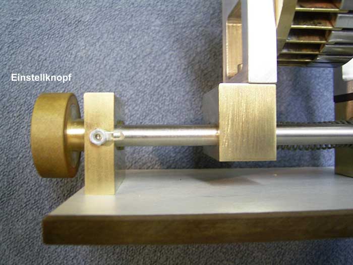

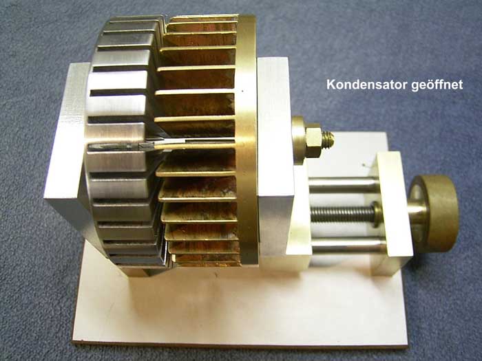

Hier noch ein paar Kurzdaten zu diesem einmaligen Bauteil: Stator aus dem Vollen gefräst(Alu)
Beweglicher Teil Lötkonstruktion (Messing) 36 Lamellen

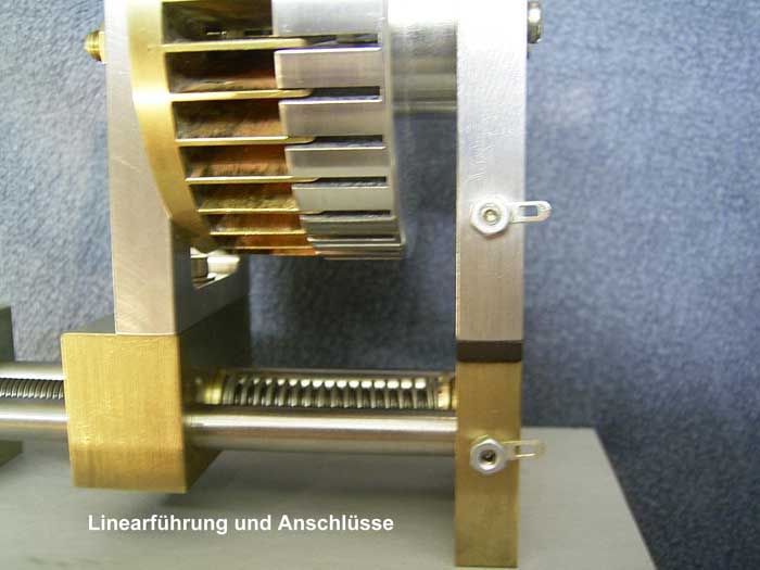

Linearführung
Spindel nadelgelagert
Kapazität 20-600 pF
Druckfeder zum Ausgleich des Gewindespieles
Gehärtete Führungssäulen aus HSS

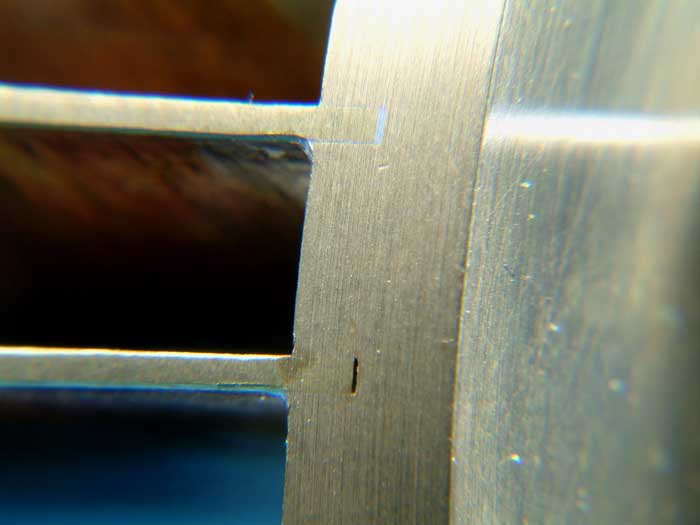

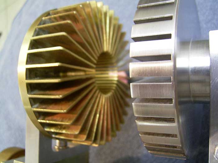

Nachdem etliche Fragen eingingen, wie ich denn die Messinglamellen aufgelötet bekommen habe ohne daß benachbarte Lamellen wieder umfielen, möchte ich eine kurze Beschreibung dazu abgeben.
Die Messing-Grundplatte wurde an den entsprechenden Stellen mit einem 1mm dicken Fräser 3 mm tief eingefräst. Darin wurden die 1 mm dicken Messingbleche eingepresst (wenn man genau hinsieht, dann kann man bei zumindest einem Foto recht deutlich erkennen, wie die Lamelle in der Fräsrille der Grundplatte sitzt).
Vorher wurden, mit etwas Lötwasser, die gefrästen Rillen benetzt.
Die Messinggrundplatte wurde dann, mit den Lamellen nach oben zeigend, flach auf einen Camping-Gaskocher gelegt, erhitzt und weich verlötet. Anschließend wurde das fertige Teil noch im Ultraschallbad gereinigt.
Ein weiteres Foto zeigt noch einmal deutlich, wie die Lamellen eingepresst und verlötet sind:
