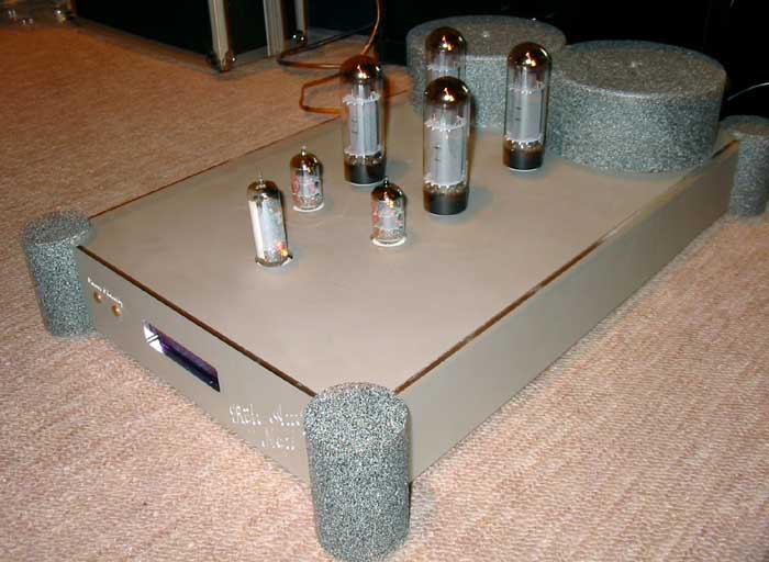

Ich bin dann auf Schaeffer Apparatebau ausgewichen und ich denke, das der erste fertige Monoblock doch ganz gut geworden ist, aber sieh doch selbst.....

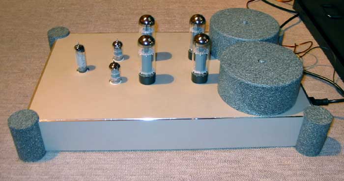

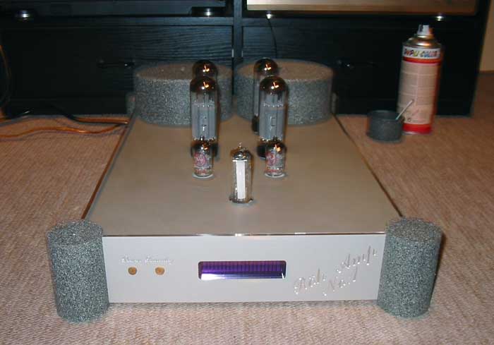

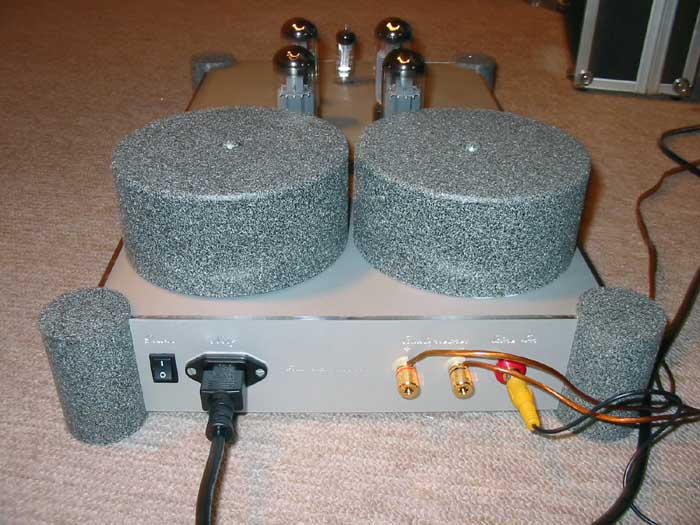

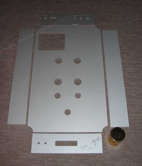

Das Gehäuse besteht aus 4 mm Aluminium und ist CNC gefräst worden, die Füße an den Ecken habe ich selbst aus 50 mm Buchenholz gefertigt und mit grauem Granitlack versehen, die Trafokappen hinten hat mir Herr Müller, Fa. Rondo, zugeschickt - auch diese habe ich mit Granitlack versehen.

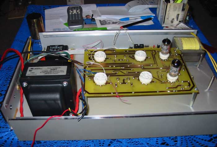

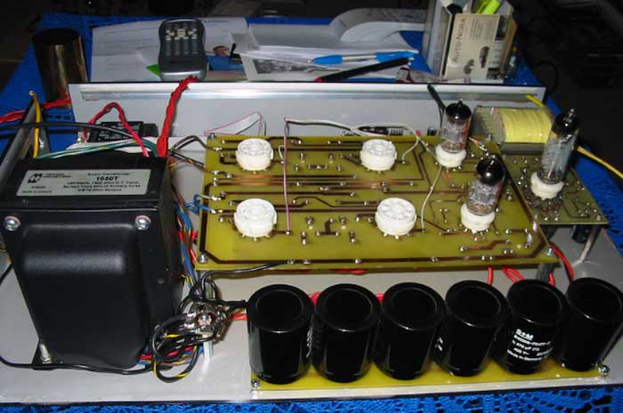

Unter der linken Haube befindet sich ein Hammond PT 1650 Übertrager, unter der rechten ein Ringkerntrafo mit 220 VA. der mir die benötigten Spannungen liefert.

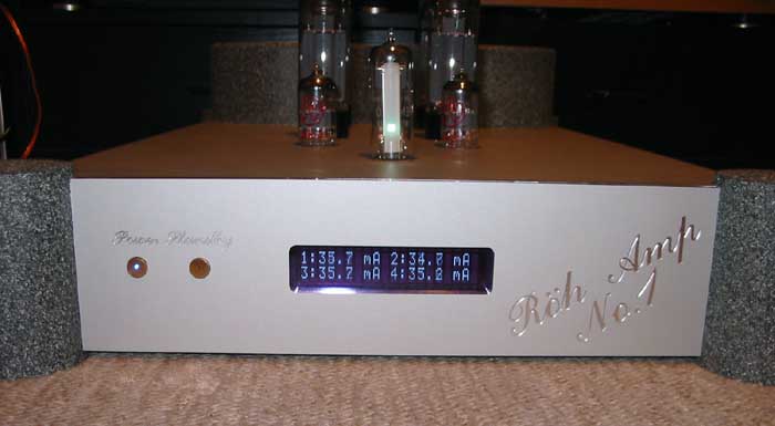

Als optisches Schmankerl habe ich vorn eine EM 800 plaziert, die Schaltung habe ich im übrigen auch aus der Röhrenbude. Es ist die Universal-Anzeigeplatine von Stefan Engert (im folgenden Bild ganz rechts), die ich aber neu erstellt habe damit sie auch in mein Gehäuse hineinpasst.

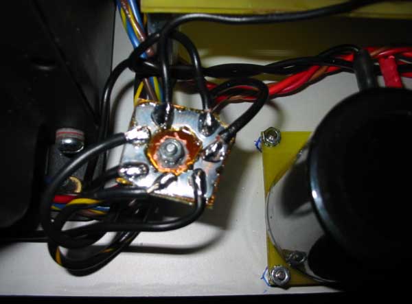

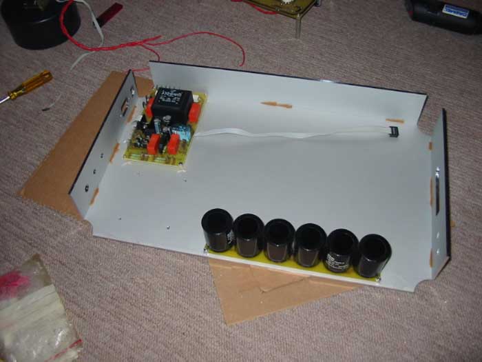

Die Leitungswege sind so kurz wie möglich gehalten. Auf dem folgenden Bild kann man auch den zentralen Massepunkt erkennen, dort sind gut sichtbar alle Massen Sternförmig zusammengeführt.

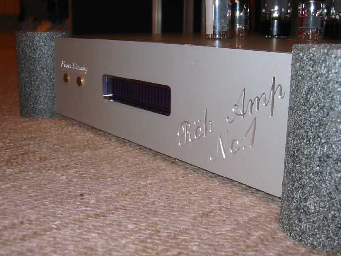

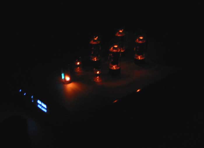

Bei den kleinen Tastern vorne auf der Frontblende habe ich mir was besonderes einfallen lassen. Bei dem folgenden Bild sieht man es aus der Nähe - ich habe preiswerte Taster auf die Platine eingelötet, dann habe ich einen Kunststoff- Abstandshalter auf diese Taster aufgeklebt. In diese Kunststoff-Abstandshalter habe ich blaue 3 mm-Led's eingelassen, und vorne auf das Ende dann jeweils ein Stück Messingstange (die ich auch poliert habe) mit einer 1 mm Bohrung (für den Licht Austritt) aufgeklebt. Die kurzen Leitungen, die aus der Abstandshülse kommen, sind die Led-Anschlüsse.

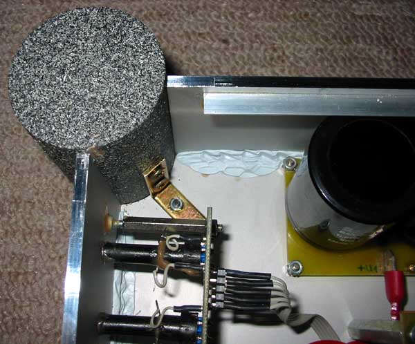

Die Füße bestehen wie bereits erwähnt aus 50 mm Buchenholz, mit 70 mm Höhe. Diese habe ich mit normalen Winkeln am Gehäuse befestigt.
- Da ich niemanden hier im Umkreis finden konnte der Aluminium richtig Schweißen kann, habe ich die Einzelteile mit Powerknete zusammengeklebt, hält aber sehr gut - auch wenn dieser Amp stolze 18 kg auf die Waage bringt ;-))

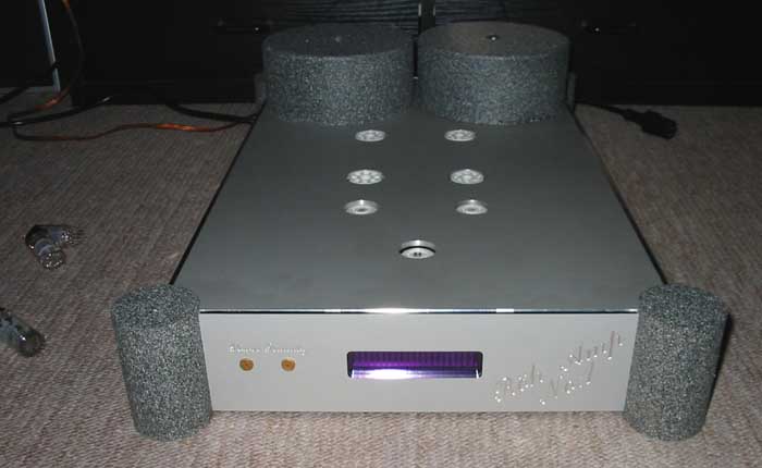

Auf dem folgenden Foto sieht man dann das Endergebnis, leider ist durch den Blitz das Leuchten der Taster-LEDs deutlich geringer als es in Wirklichkeit zu sehen ist.

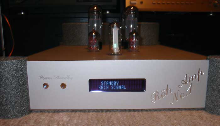

Das Display ist ein Vakuumfloureszenz Display, mit violetter Folie (aus dem Drucker) damits halt ein bischen blau wird ;-))
Ob man so ein Display jetzt braucht oder nicht, sei dahin gestellt, ob wohl ich letztens auch irgendwo fernbedienbare Monoblöcke mit Display gesehen habe, weiß jetzt nur nicht mehr den Hersteller......
Auf jeden Fall ist es eine richtige Erleichterung bei der Arbeitspunkteinstellung der Endröhren, und ein Sicherheitsaspekt noch dazu, schließlich kann man so beim Einstellen nicht mit der Meßspitze abrutschen ;-)

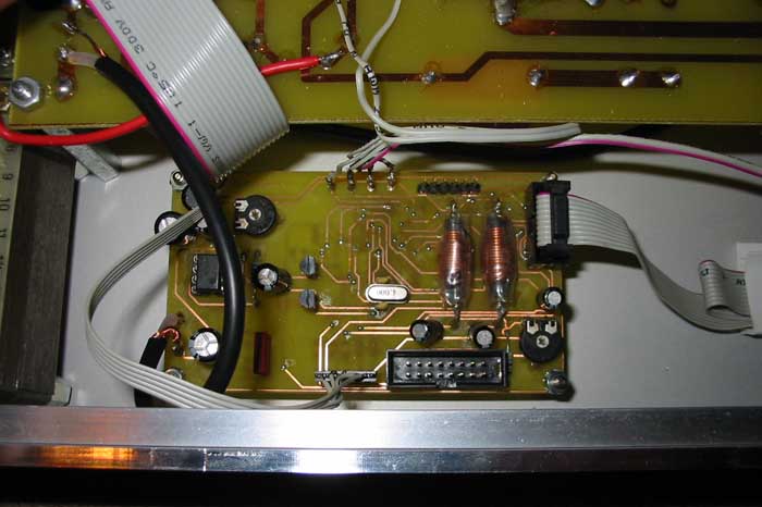

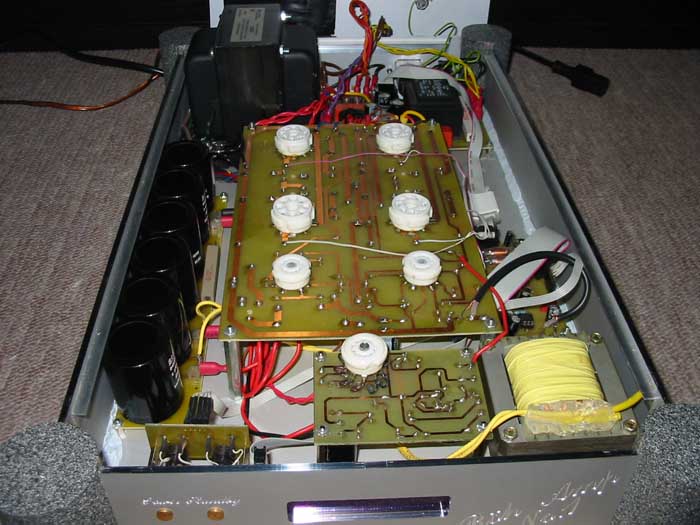

Die Steuerung macht, wie ich schon sagte, das Schalten der Relais, und natürlich die Anzeige der Ruheströme. Auch wenn der im Prozessor integrierte A/D Wandler nicht Supergenau ist, so ist es jedoch völlig ausreichend, denn so genau kann man dann die Ruheströme der Röhren doch nicht einstellen.
Die Steuerung übernimmt auch noch die Schutzschaltung, bei 150 mA Anodenstrom ist Feierabend, die Endstufe wird Zwangsabgeschaltet und im Display kann man ablesen welche Röhre den "Ärger" macht.
Die Gravuren werde ich im übrigen noch mit Goldfarbe auslegen..... mache ich in den nächsten Tagen dann noch.
Eigentlich wollte ich Füße aus Messing dort anbringen, und diese Hochglanz Polieren, aber da Messing so schnell anläuft und durch Klarlack der Glanz etwas verschwindet, habe ich mich dann doch für diese preiswertere Methode entschieden und finde daß der Granitlack hervorragend zu dem matten Aluminium passt - man könnte glatt meinen, es handelt sich um einen gekauften High End Amp... ;-)
Nun, was gibt es noch zu berichten ?? Der Netztrafo ist von Rondo Müller hergestellt, die haben mir auch die runden Trafohauben geliefert.
Die Spannungen des Trafo's: 330 V 0,5 A für die Anodenspannung, 6,3 V 1 A für die Heizung der Vorstufenröhren, 6,3 V 7 A für die Heizung der Endröhren, und 70 V 0,06 A für die Gittervorspannung.
Sämtliche Schaltpläne, Layouts und Bestückungspläne befinden sich in einem Zip-File von ca. 4 MB Grösse.
Der verwendete Mikrocontroller den ich eingesetzt habe, ist ein ATMEL ATMega 163 im TQPF Gehäuse, der 8535 war seinerzeit in diesem Gehäuse nicht lieferbar, geht aber genausogut.
Die Auto Power Off Schaltung ist im übrigen auch abschaltbar, z.B. um die AP der Röhren einzustellen, sonst würde der Verstärker Ständig abschalten.
Auch die Anzeigehelligkeit des Display's und die Einschaltverzögerungszeiten - einmal für Anodenspannung einschalten, und einmal für Lautprecher einschalten - sind frei Programmierbar über die beiden Taster auf der Front. Man muß diese nur zusammen für 2 Sek. gedrückt halten um diese Sachen einzustellen.

Die Steuerung ist zum Display und zum Netzteil jeweils mit Flachbandleitung und Pfostensteckverbindern verbunden - das verringert den Verdrahtungsaufwand doch erheblich.

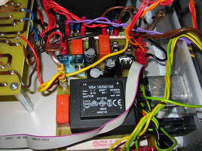

Diese kleine Platine mit den 2 kleinen Drosselspulen drauf ist die Mikrocontrollersteuerung, sie steuert die Relais für das Einschalten des Ringkerntrafos und die Einschaltstrombegrenzung (ein 100 Ohm Widerstand der dann von einem Relais überbrückt wird) und das Stand By Relais (100 Kohm werden in die Anodenspannungszuleitung geschaltet).
Außerdem befindet sich darauf die Auto Power ON Schaltung, daher liegt NF am Eingang der Endstufe an, wird sie eingeschaltet, oder auch wenn keine NF anliegt, dann abgeschaltet.
Für diese Steuerung genügt im übrigen der kleine Printtrafo, den man auf der Netzteilplatine sieht.
