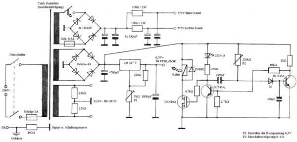

Beim Netzteil musste ich einen Kompromiss eingehen, da in das vorgesehene Rackgehäuse mit 1 HE keine Drossel passte. Deshalb erfolgt die Siebung über RC- Glieder.
Netzteil-Schaltung
Ein einfaches Monoflop sorgt für eine 30sekündige Einschaltverzögerung, diese ist hauptsächlich vorhanden, um die Ladeelkos während der Aufwärmphase der Röhren nicht so lange leiden zu lassen. Außerdem ist es eine nette Spielerei… beim Anheizen leuchtet eine rote LED und erst nach 30s meldet sich der Verstärker automatisch mit einem sonoren Blubb aus den Lautsprechern. Gleichzeitig erlischt die rote LED und die blaue LED des Kanalwählers leuchtet.
Die GU50 werden mit 12,6 V Wechselspannung geheizt, für die EF 80 und die 6N3P gibt es eine stabilisierte Gleichspannung.
Die Anodenspannung wird mit einer Graetz-Brücke gleichgerichtet und zunächst mit 660 µF gepuffert. Es folgt für jeden Kanal ein RC-Glied mit 100 Ω und 330 µF.
Durch diese Maßnahmen setze ich den Brummpegel soweit hinunter, dass man schon an der Box horchen muss um noch ein Brummen zu hören.
