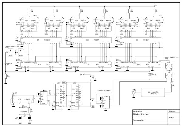

Die Schaltung ließe sich mit einem Controller natürlich viel kleiner und einfacher realisieren, abgesehen von den
Nixie-Treibern wäre der Controller das einzige IC. Jedoch finde ich, daß erstens eine Europakarte voller CMOS-
und TTL-ICs viel besser zu den Nixies paßt als ein moderner �C und zweitens "wird verwendet was da ist".
Es ist der "klassische" Entwurf mit Quarz-Zeitbasis, Zählerkette, Latches und Anzeigetreibern.

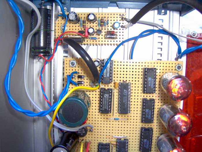

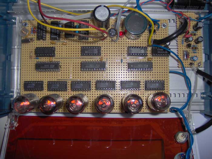

Beginnend von unten sieht man als erstes die Zeitbasis, bestehend aus IC13 bis IC16. Der 4060 besitzt neben einem 14-stufigen
Dualzähler praktischerweise gleich einen Oszillator, so daß am Ausgang Q13 eine 200Hz-Schwingung steht, die von
den nachfolgenden Flipflops und den beiden Dekadenzählern in die eigentlichen Torzeiten 0,1s und 1s heruntergeteilt
werden.
Zwei NANDs aus IC17 bilden die Verknüpfung zwischen Eingangssignal und Zeitbasis, das Haupt-Gatter also. Wer über
einen genauen Zähler oder eine Referenzfrequenz-Quelle verfügt kann die Zeitbasis mit dem Trimmkondensator
abgleichen.
Die eigentliche Zählerkette besteht aus IC10 bis IC12, der 4518 enthält je zwei BCD-Zähler. Die
Zählerstände gelangen zu jeweils einem 8-bit D-Latch, von denen der 74HC574 je zwei enthält. Die beiden
einzigen Steuersignale RESET und CLOCK sind im Prinzip nichts anderes als die inversen Zeitbasissignale, die "Steuerung"
des Zählers ist daher an Einfachheit kaum zu unterbieten. Die Ausgänge der Latches müssen nun dekodiert und
für die Nixie-Röhren angepaßt werden. Diesen Job übernehmen am besten die bekannten 74141, die immer
noch in ausreichenden Mengen erhältlich sind.
Die Anodenwiderstände für die ZM1000 (das können natürlich fast x-beliebige andere Nixies sein) muß
man an die jeweils vorhandene Anodenspannung anpassen, mit den hier angegebenen 68k leuchten die Nixies doch etwas schwach.

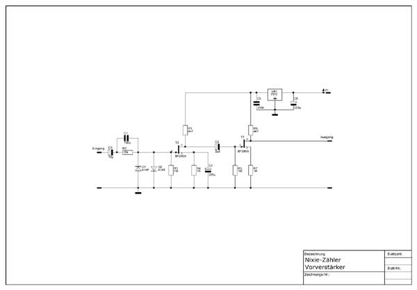

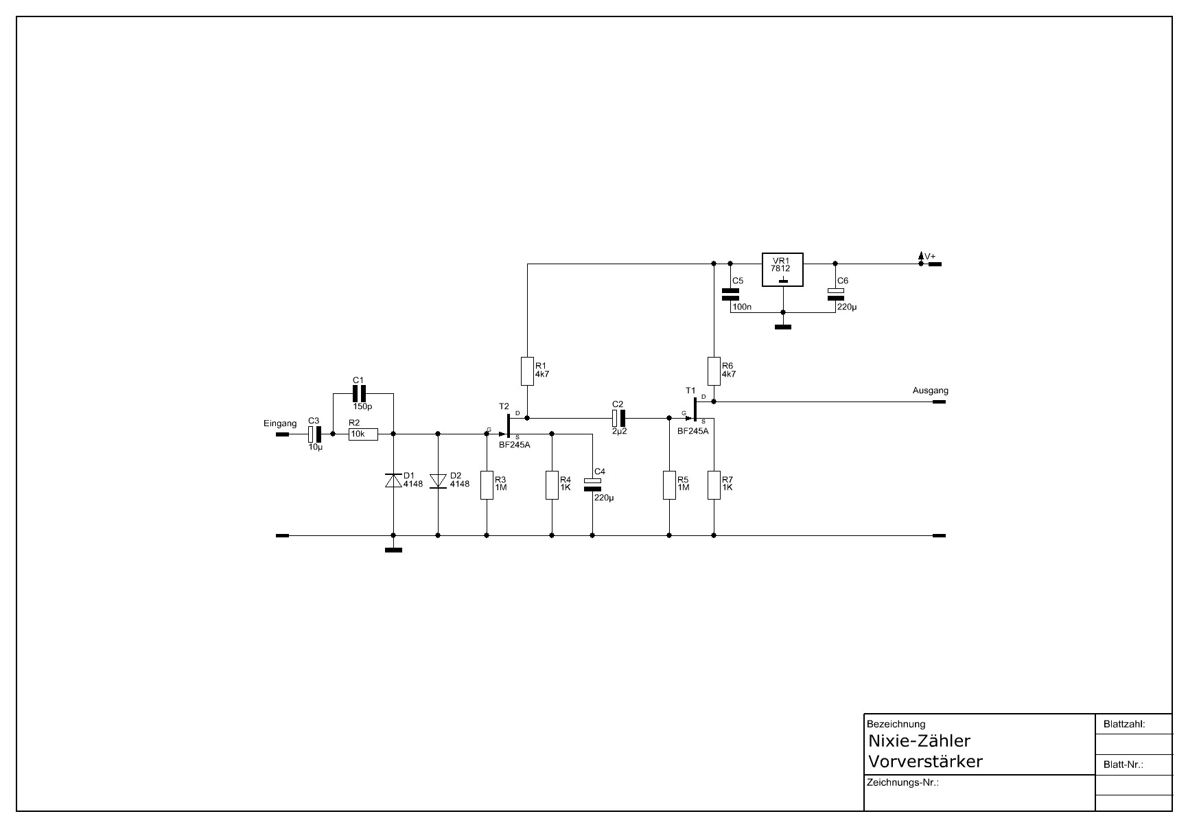

Nur TTL-Pegel messen zu können ist natürlich etwas dürftig, daher muß Verstärkung her. Die hier
gezeigte FET-Vorstufe schafft's zwar nicht ganz bis 10MHz (je nach Aufbau und Bauteiletoleranzen ist bei etwa 2-3 MHz finito),
erweitert das Einsatzgebiet des Zählers aber bis herunter zu wenigen 10mV. Natürlich kann man diese Geschichte
auch prima mit einer Röhre aufbauen, das hier vorhandene Gehäuse steht dem aber entgegen. Und natürlich kann
man auch den Schalter für die Torzeitumschaltung weglassen und nur den 1MHz-Bereich nutzen, dann hat man einen
schönen kleinen Zähler für den NF-Bereich.

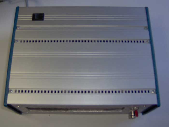

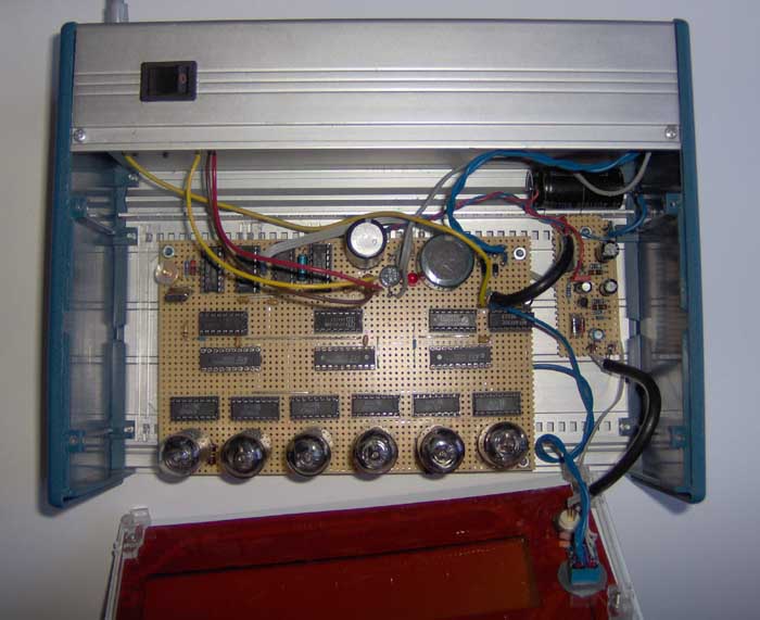

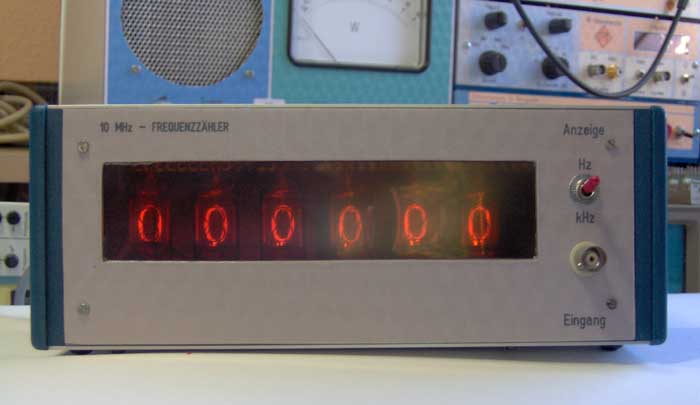

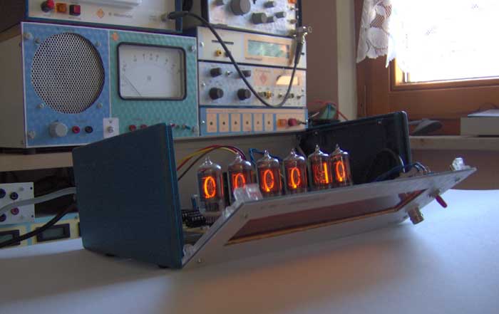

Apropos Gehäuse: Ursprünglich war dieses vor vielen Jahren mal für was ganz anderes gekauft worden, eigentlich
ist es ja ein Einschubgehäuse für halbe Eurokarten.

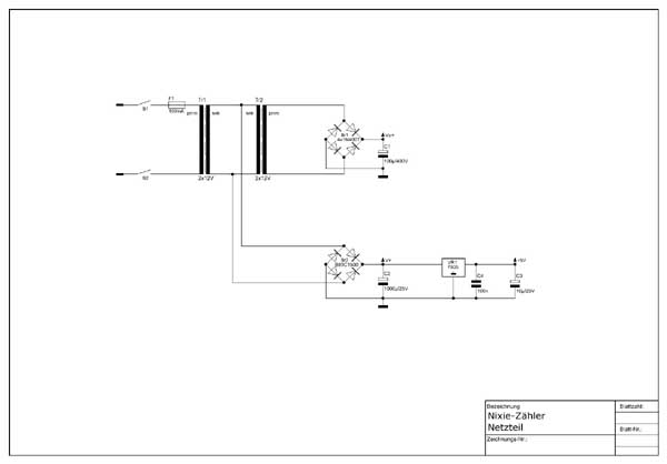

Im hinteren Teil ist ein Netzteil untergebracht, das ich für diesen Zweck entsprechend umgestrickt habe. Allerdings
ist es nun nicht mehr ganz so fotogen, weshalb ich hier auch keine Bilder davon gemacht habe...

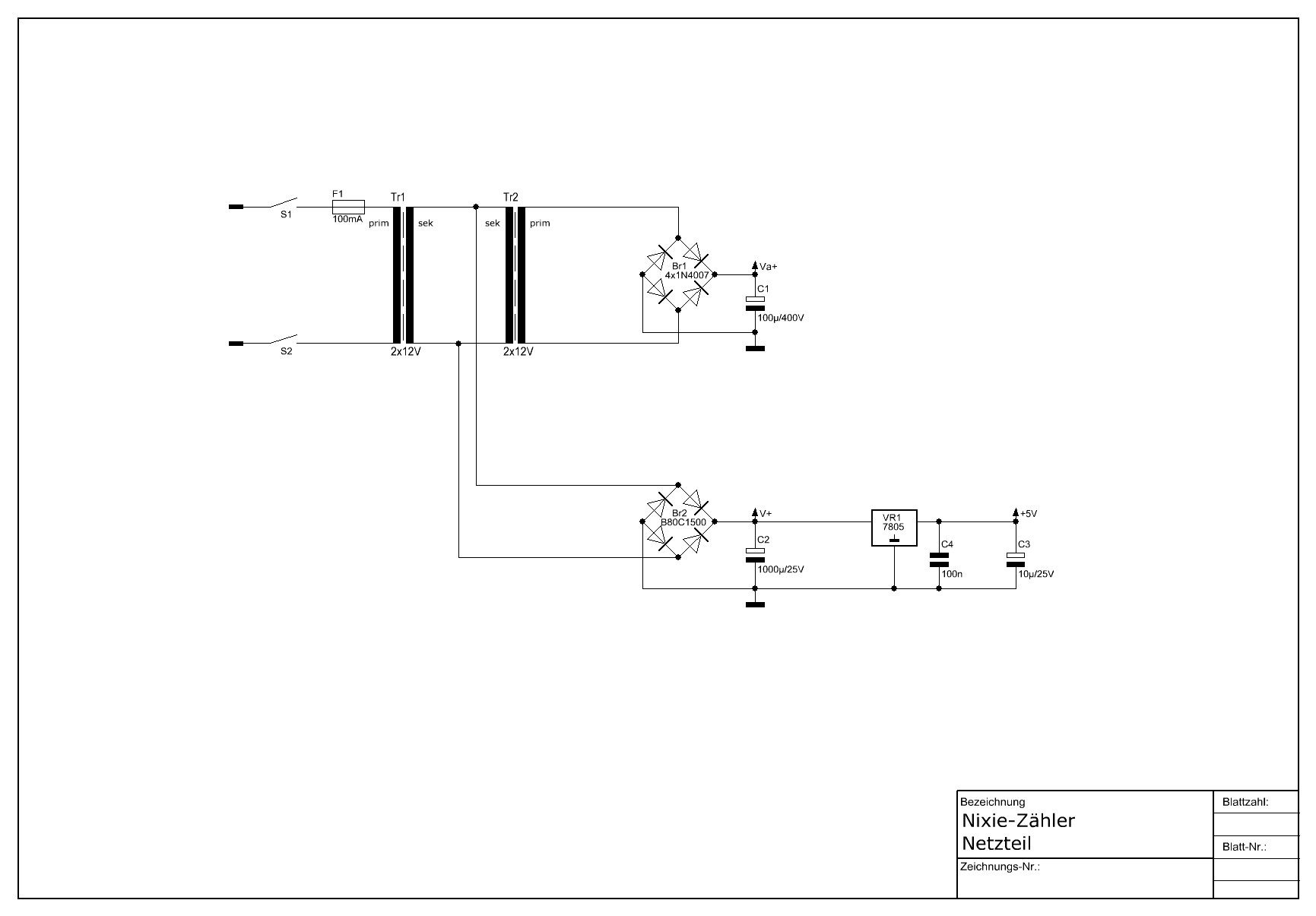

Die Schaltung ist primitiv: Zwei mit den Sekundärwicklungen zusammen geschaltete Printtrafos liefern netzgetrennte
230V, gleichgerichtet und etwas geglättet gibt das die Anodenspannung für die Nixies. Aus den 12V AC werden die
Betriebsspannungen +5V und +12V gewonnen. Der 7805 braucht etwas Kühlung; dazu reicht es aber, ihn ans Bodenblech zu
schrauben.
Zuerst hatte ich daran gedacht, eine Platine zu entwerfen, mich dann aber aus folgenden Gründen dagegen entschieden:
Erstens ist die Geschichte auf Lochraster in Fädeltechnik relativ schnell aufgebaut. Zwar ist die Verdrahtung der
Nixies eine ziemliche Frickelei und man muß höllisch aufpassen - aber das muß man beim Layouten ja auch.
