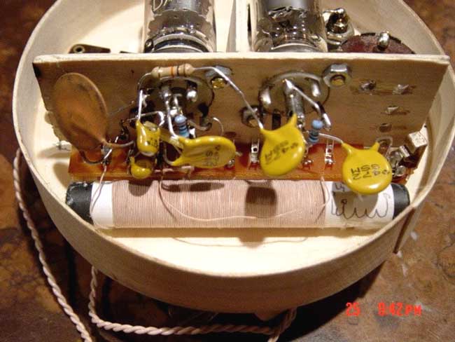

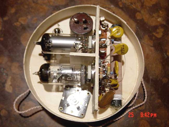

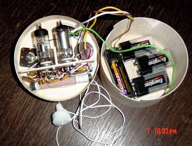

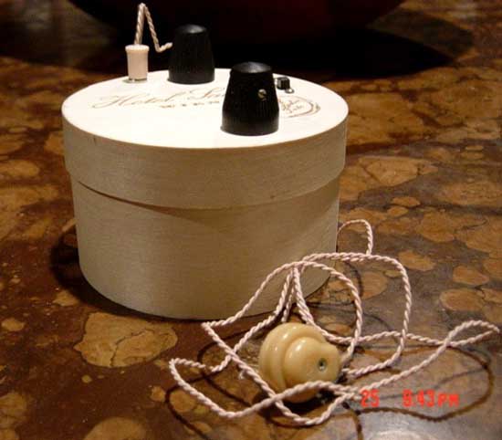

Ich habe das Teil jetzt zusammengebaut(fliegend) - ich habs ja schon zig-mal gebaut und dann jedesmal verschenkt.
Aber jetzt kommts in eine kleine runde Holzdose, es war die Verpackung einer Sachertorte.
Der Vorteil dieses Rückkopplungsenpfängers: Diodengleichrichtung, also klare und sehr verzerrungsarme Wiedergabe sowie weicher Rückkopplungseinsatz durch Schirmgitterrückkopplung.
Abends ist dieser kleine Empfänger sehr empfindlich, tagsüber bringt es die Ortssender.

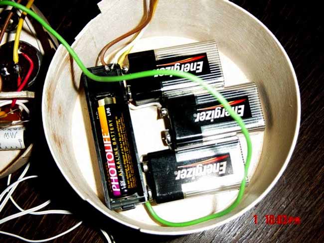

Mit einigem Geschick passt das Gerätchen in die Jackentasche. (Mit 2-3 mal 9 Voltblöcken und kleiner Mignon-Heizbatterie sinkt die Autonomie, das Gerät wird aber kleiner und vor allem leichter.)
Das Gerät ist nicht "auf meinem Mist gewachsen", sondern ist der Mix aus zwei Dieffenbach-Schaltungen aus dem Büchlein "Subminiaturempfänger", da sind witzige Geräte drin.
Wer ein kleines Batterieradio als Einsteigeprojekt bauen will - das hier ist richtig, den Kopfhörer (Kristall) gibt es noch beim grossen blauen C, auch den kleinen Papierdrehko (200pF).

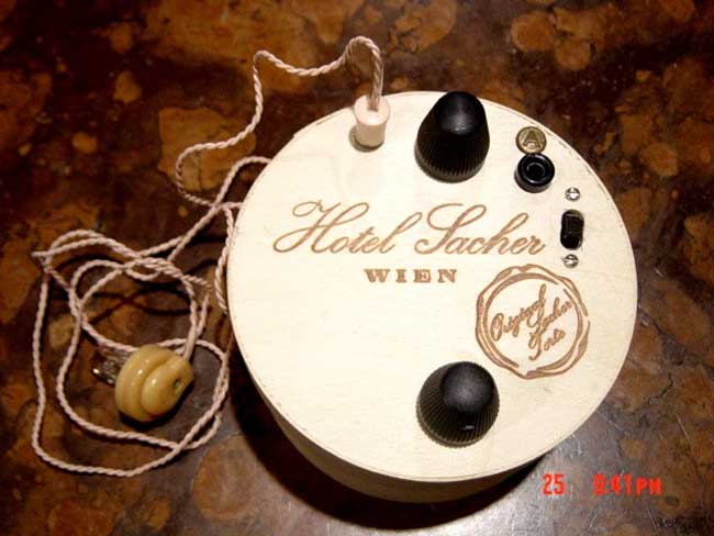

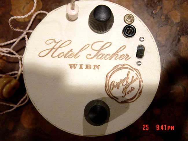

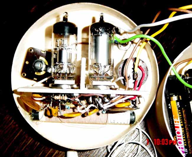

Das 'Sachertorten-Radio' ist inzwischen fertig verdrahtet und angeschlossen:
Volker schrieb mir nun, zu den Fotos des fertigen Gerätes, daß man ruhig 5 - 10 Wdg. weniger für die Antennenwicklung verwenden könnte. Zur Beschaffbarkeit des Hartpapier-Drehkondensators schrieb Volker, er hätte ihn von der Fa. Hego, ansonsten sollte man es immer wieder mal bei Jan Wuesten versuchen.
