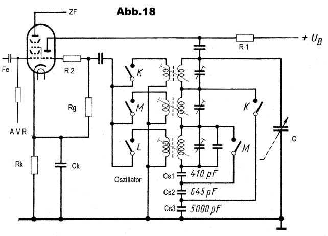

D.2    Ein Schaltungsbeispiel:
Im Laufe der Zeit haben die verschiedenen Hersteller eine Vielzahl an Schaltungsvarianten entwickelt. Abb.18 zeigt nur eine davon. (Aus Limann’s "So gleicht der Praktiker ab")
Es handelt sich um einen Oszillator nach Meißner mit ‚Parallelspeisung’ der Anodengleichspannung über R1. Manchmal sieht man auch die Spannungszuführung über die Spulen selbst, was mit ‚Serienspeisung’ umschrieben wird. Per Wellenbereich stehen ein L-Abgleich (bei niedriger Frequenz) und ein C-Abgleich (bei hoher Frequenz) zur Verfügung.
Die Verkürzungskondensatoren (engl. ‚Padders’) Cs1 bis Cs3 müssen enge Toleranzen aufweisen, nur dann ergibt sich der dritte Gleichlaufpunkt -etwa in Skalenmitte- automatisch.
Sicherlich sind den meisten unter uns, die geschlitzten Aussenlamellen der Rotoren der Abstimmdrehkos aufgefallen. Man könnte durch Verbiegen dieser Bleche den Gleichlauf für einen(!) Wellenbereich optimieren. Doch wird von dieser Möglichkeit eines Feinabgleiches des Kapazitätsverlaufes nur sehr selten gebrauch gemacht. Das Problem ist: die anderen Empfangsbereiche haben ganz abweichende Frequenzverhältnisse und verlangen daher auch unterschiedliche Kapazitätsvariationen.
>> Im KW-Bereich ist das obere Spulenpaar wirksam und nur Cs3 (5000pF) ist als Verkürzungskondensator zum Abstimmkondensator C eingeschaltet.
>> Im MW-Bereich wird die rechte Hälfte der mittleren Spule der KW-Spule in Serie dazu geschaltet. Die paar Windungen der KW-Spule haben kaum Einfluß auf die MW-Abstimmung. Da nur die beiden Schalter M geschlossen sind, ist als Verkürzungskondensator die Reihenschaltung Cs2 - Cs3 wirksam, was einer effektiven Kapazität von 571 pF entspricht.
>> Im LW-Bereich ist nur der Schalter L geschlossen. Alle rechten Spulen (in Serie) ergeben die notwendige Gesamtinduktivität für den LW-Oszillator. Jetzt ist als Verkürzungskondensator die Reihenschaltung Cs1 - Cs2 - Cs3 wirksam, was 239 pF ergibt.
Da sich (in dieser Anordnung) die Abstimmelemente gegenseitig beeinflussen, ist die strikte Einhaltung der Reihenfolge K-M-L beim Abgleich ganz wichtig!
Der Widerstand R2 (etwa 100 Ohm) direkt am Gitter des Triodensystems soll die Oszillatoramplitude im KW-Bereich einigermaßen konstant halten.

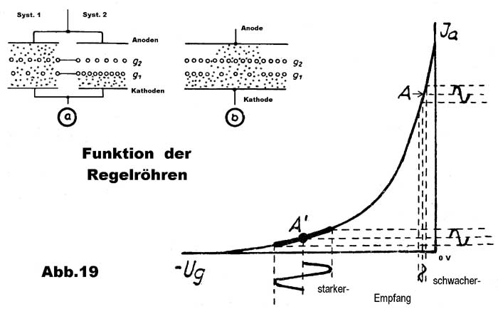

In der "Lehrmeister-Bücherei" Nr.2025 (Philler-Verlag) ist eine gute Darstellung der Vorgänge innerhalb einer Regelröhre zu sehen. Ich habe noch die notwendigen Elektronen hinzugefügt.
In Abb.19a wird zunächst einmal angenommen, dass in einem Kolben zwei (Tetroden-) Systeme eingebaut sind, welche miteinander verbunden sind. Die Schirmgitter und Anoden bekommen die üblichen Spannungen zugeführt.
System 1 hat ein weitmaschiges Gitter (=kleine Steilheit), während System 2 ein engmaschiges Gitter (=große Steilheit) besitzt.
Nun legen wir an (beide) g1 eine Spannung von meinetwegen -10 Volt an. Das linke System mit dem großen Abstand zwischen den Steuergitterwindungen, läßt noch einen gewissen Elektronenfluß durch die Lücken zu. Dahingegen ist im rechten System 2 bei den engen Maschen kein Durchkommen mehr möglich. Man kann das mit einer Polizeikette vergleichen. Stehen die Beamten dicht beieinander, schlüpft so leicht keiner durch.
In Abb.19b ist das Ganze jetzt zu einem System reduziert. Das Steuergitter ist aber nicht mit einem Wendel mit konstanter Steigung versehen (wie das bei den nicht regelbaren Röhren üblich ist), sondern ist an den Enden dicht gewickelt und zur Mitte hin viel weitmaschiger ausgeführt. Das bedeutet, bei - 10 Volt kann nur in der Mitte ein nenneswerter Strom fließen.
Die Steilheit ist somit gering. Machen wir die neg. Vorspannung an diesem ‚Regelgitter’ kleiner, haben auch die Elektronen an den dichter gewickelten Enden die Möglichkeit zur Anode zu gelangen, d.h. ein viel größerer Teil des Steuergitters hat Einfluß auf den Elektronenstrom =große Steilheit.
Der Vorgang resultiert in der gezeigten Ia/Ug1 Kennlinie.

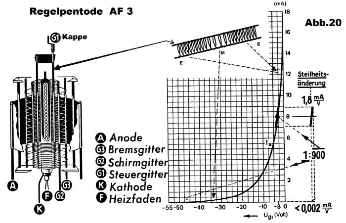

Abb.20 (aus "Rundfunkröhren" von L. Ratheiser) zeigt den Aufbau und die dazugehörige Kennlinie der AF 3.
Wir haben gesehen, dass eine veränderliche Gittervorspannung die Steilheit, und damit auch die Verstärkung einer Regelröhre beeinflußt. Beim Empfang eines starken Senders soll die gewonnene (relativ hohe) negative Regelspannung für eine entsprechende Reduzierung der Verstärkung sorgen.
Stark vereinfacht ist das in Abb.19 dargestellt. Der Arbeitspunkt wird nach A’ verlagert, also in den weniger steilen Bereich. Demzufolge sind die Anodenstromschwankungen gering.
Ein schwaches Empfangssignal ergibt jedoch nur eine kleine Regelspannung, der Arbeitspunkt rutscht automatisch in den steilen Teil der Kennlinie bei A. Damit ist die Ausgangsamplitude nahezu gleich geblieben!

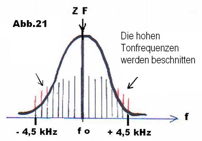

Mit Tonqualität ist in erster Linie die möglichst orginalgetreue Übertragung der Sendermodulation gemeint. Wir wissen, dass durch internationale Absprachen der Frequenzabstand der Sender für LW-MW auf 9 kHz und bei KW auf 5 kHz festgelegt wurde.
Da beim Modulieren rechts und links vom Träger neue Frequenzen entstehen, verbreitert sich das Sendespektrum mit zunehmenden Anteil der hohen Modulationsfrequenzen. Damit sich die Seitenbänder nicht störend überlappen, ist 4,5 kHz als höchste Modulationsfrequenz für den LW-MW Bereich einzuhalten.
Abb.21 deutet solch ein ausgesendetes HF-Spektrum an. Es ist zu erkennen, dass eine zu schmale ZF-Durchlaßkurve einen gewissen Verlust der hohen Tonfrequenzen mit sich bringt.
Andererseits, eine schmale ZF-Kurve verhindert das störende 'Zischeln' eines eventuell vorhandenen Senders auf der nur 9 kHz entfernten Nachbarfrequenz! Man sieht, gute Trennschärfe (Selektion) ist nur schwer mit bestmöglicher Tonqualität zu vereinigen.

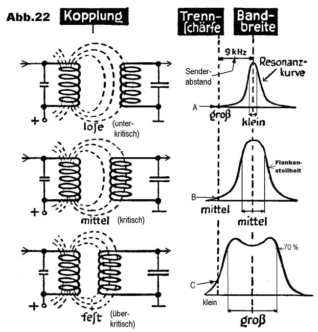

In Abb.22 sind die Verhältnisse bei einem induktiv gekoppelten Bandfilter dargestellt:
Die oberen Kreise sind nur lose (weiter Abstand der Spulen untereinander) gekoppelt.
Das ist mit der in Abb.21 gezeichneten Situation vergleichbar: schmale Bandbreite, schlechte Höhenwiedergabe. Dafür eine gute Trennschärfe, weil ein Nachbarsender bei Punkt A nur ganz wenig zu Geltung kommen kann.
Macht man die induktive Kopplung fester (Spulen jetzt dichter beieinander) steigt zum einen die induzierte Spannung im Sekundärkreis, aber auch die Bandbreite hat sich etwas vergrößert. Das ergibt zwar eine verbesserte Tonqualität, jedoch ist die Trennschärfe bei Punkt B schlechter geworden.
Das untere Bild zeigt was passiert, wenn man die Kreise sehr fest (Spulen eng beieinander) koppelt: Die Durchlaßkurve bekommt eine deutliche Einsattelung auf der Mittenfrequenz.
Die Bandbreite ist nun groß, aber die Unterdrückung der Nachbarfrequenz bei Punkt C ist unbefriedigend geworden!

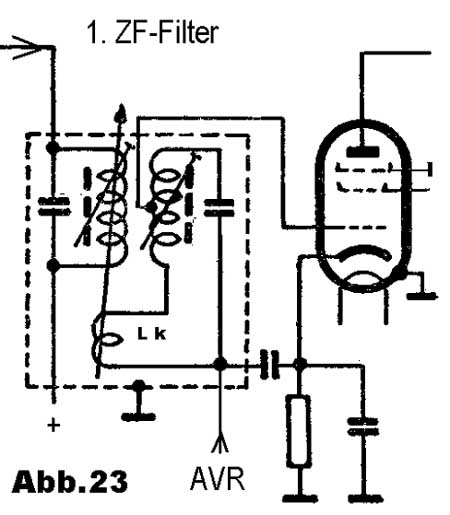

Abb.23 zeigt nur eine der verschiedensten Ausführungen dieser ZF-Bandbreiteregelung.
Wir haben gesehen, dass das Maß der Kopplung der Kreise eines Bandfilters großen Einfluß auf die Bandbreite hat. Die Spule des Sekundärkreises (rechts) ist aufgeteilt, so dass die Teilinduktivität Lk von aussen über einen Seilzug dem Primärkreis (links) mehr oder weniger angenähert werden kann.
