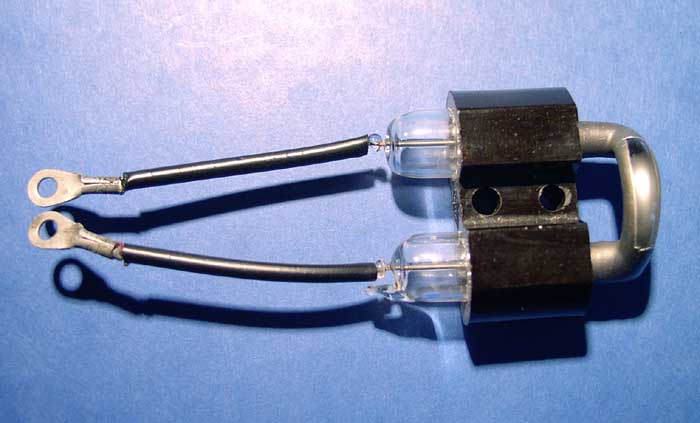

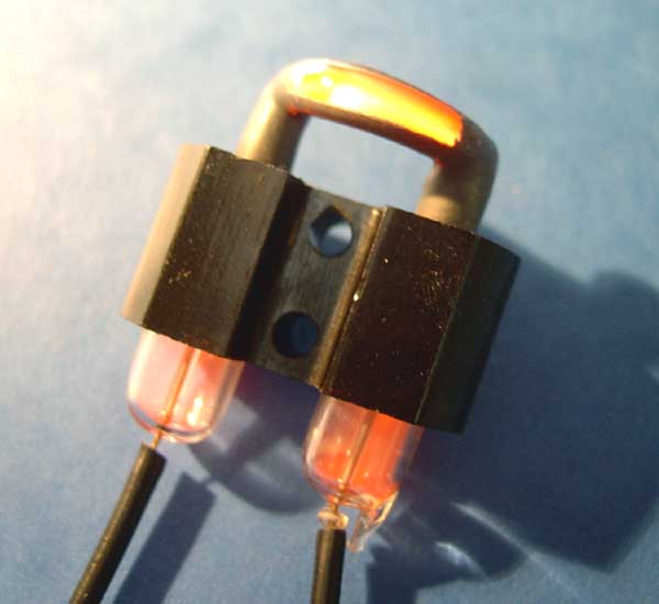

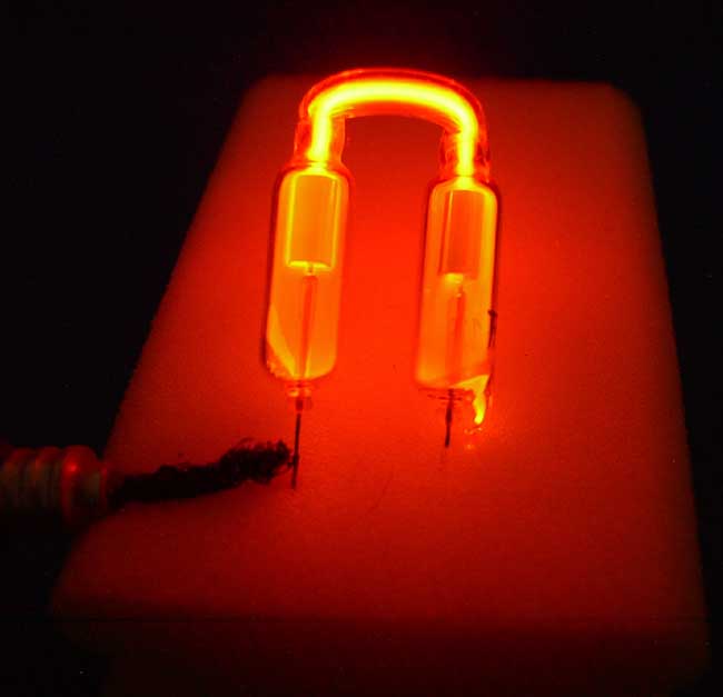

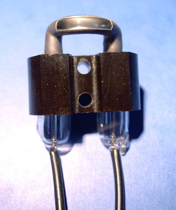

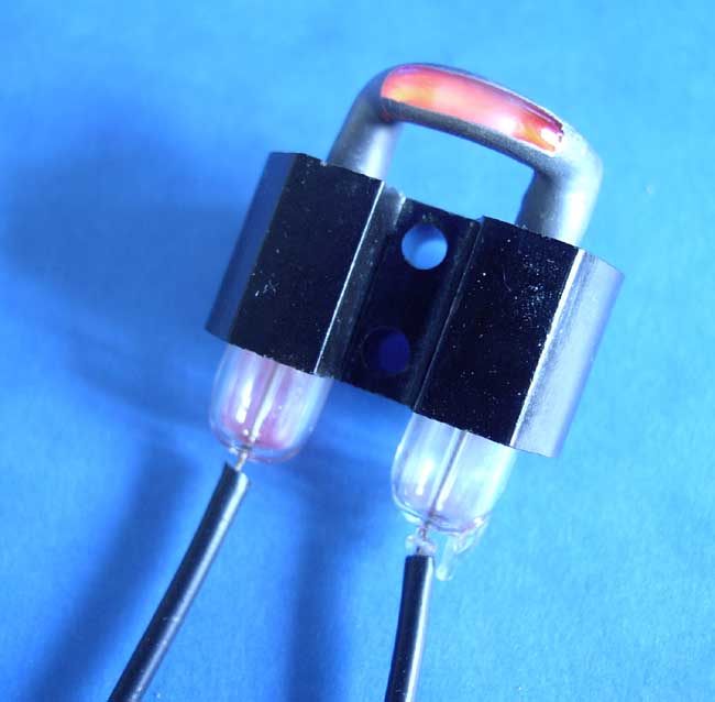

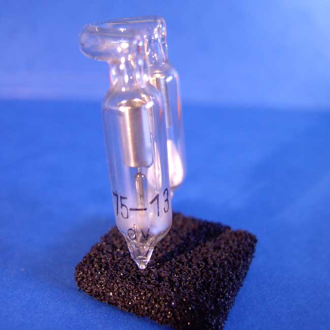

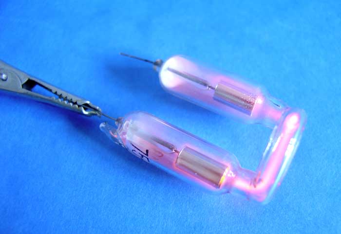

Diese Seite zeigt eine Spannungsanzeigeröhre mit Innenelektroden und Neon-Füllung für Gleich- und Wechselspannung. Sie besitzt ein U-förmig gebogenes Kapillarrohr.
Sie wurde speziell als Zeitmarkengeber für Echolot-Geräte entwickelt.

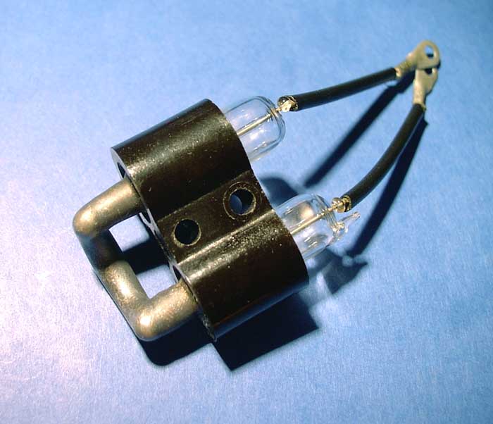

Der silberen Belag auf der Gefäßinnenwand ist Quecksilber. Die Röhre wurde mit einem Lacküberzug versehen welcher im oberen Bereich, im Kapillarbogen, nur ein schmales Fenster als Lichtaustritt offen liess.

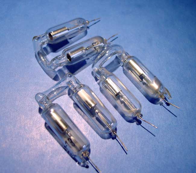

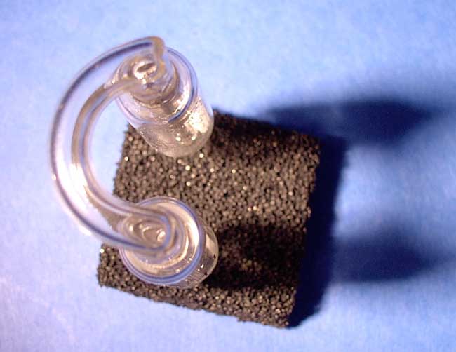

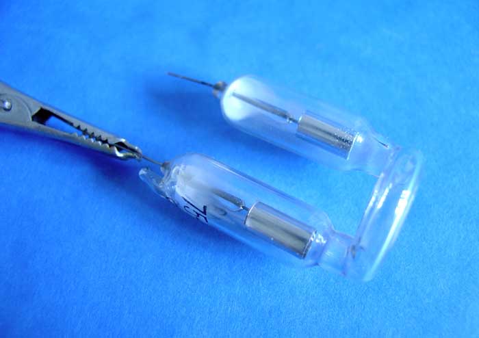

Die zuerst gezeigten Fotos zeigen noch unfertige Röhren (unlackiert, ohne Anschlussdraht).
