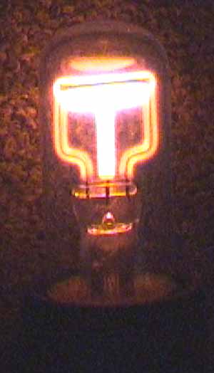

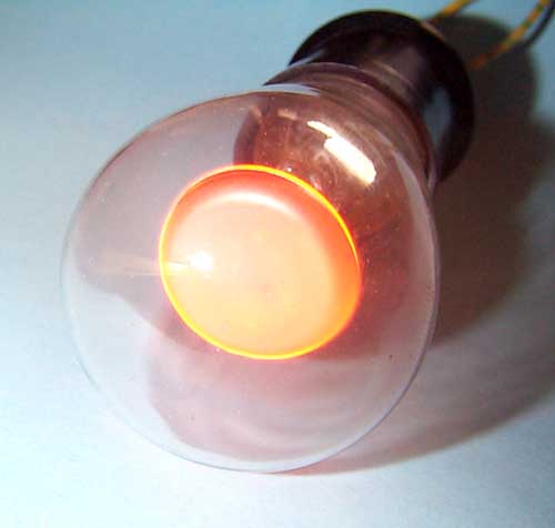

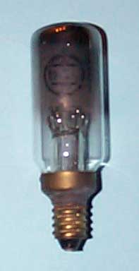

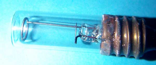

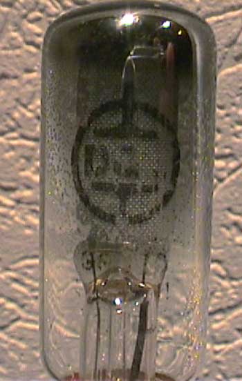

Der Hersteller der folgendenden Glimmlampe ist mir leider nicht bekannt, sie stammt aber deutlich vor 1945.

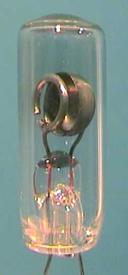

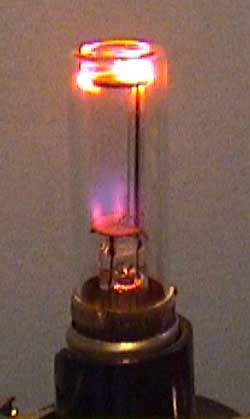

Diese Glimmröhre erhielt ich vor einiger Zeit von Klaus geschenkt. Es ist eine 110-Volt-Glimmröhre mit E 14-Sockel, die in einer Bakelt-Fassung steckte in der ein 1 kOhm-Vorwiderstand steckte.
Im Logo ist noch ein D und ein G erkennbar. Der dritte Buchstabe ist, noch soeben erkennbar, ein L.
Es gab eine Firma "Deutsche Glimmlampengesellschaft Leipzig", abgekürzt DGL.
Z.B. der Stabi im Funke W 18 und W 19 stammt von dieser Firma.
Auf der Webseite www.heinffm.de ist zu lesen, daß die Firma jetzt Vakuumtechnik Gmbh, Erlangen heisst.

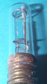

Das folgende Bild zeigt den 1 kOhm-Vorwiderstand, der in der Fassung der Röhre eingesetzt ist.

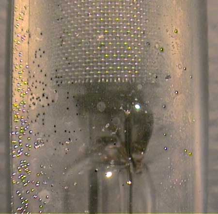

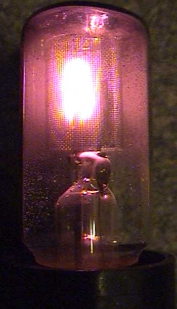

Nach dem Abschalten war ein dichter Nebel in der Röhre (Quecksilber-Dämpfe), die Quecksilbertröpfchen sind gut im Glaskolben erkennbar.

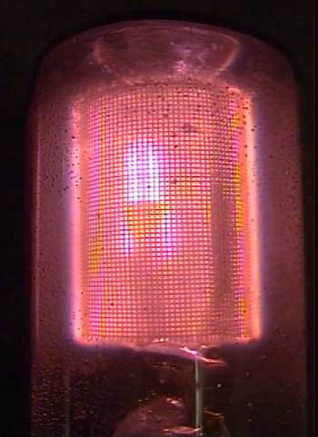

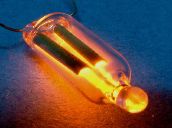

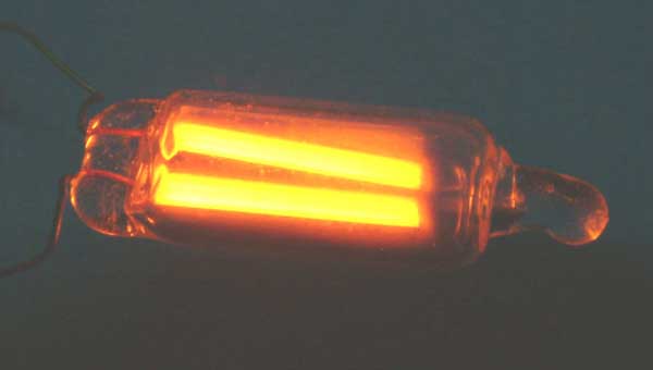

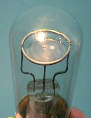

Eine weitere Glimmanzeige, mit Neon gefüllt, zeigen die folgenden Fotos:

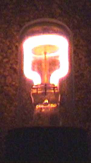

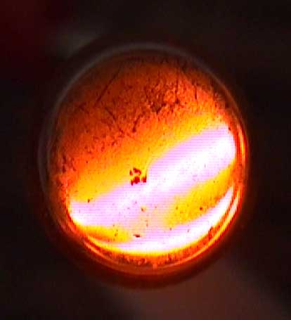

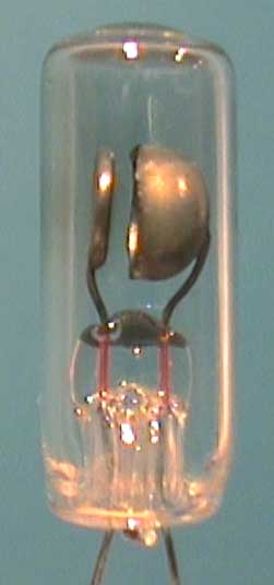

Ebenfalls mit Neon gefüllt ist diese mit E14-Gewinde versehene Glimmlampe. Es ist eine 110-Volt-Lampe, sie ist 45 mm lang und hat einen Durchmesser von 11 mm.

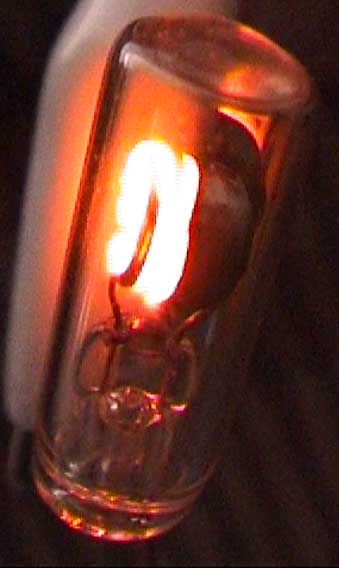

Neonanzeigen von der Firma ERG - Elektro-Röhren-Gesellschaft MBH + KG Göttingen, zeigen die folgenden Fotos.
Es ist der Typ PGL 220V/Q2 O.W.

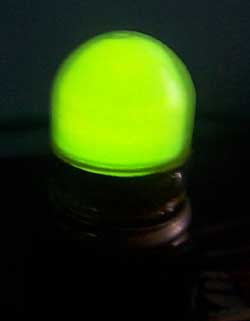

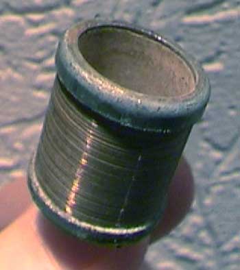

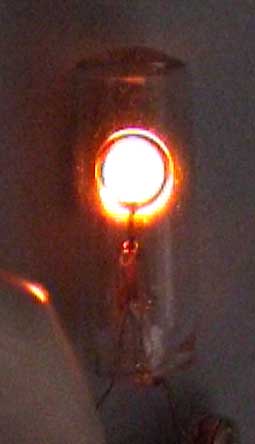

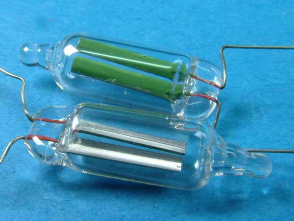

Eine Glimmlampe der besonderen Art ist die in den folgenden Fotos gezeigte. Sie ist von innen mit einem Leuchtfarbstoff versehen ...:

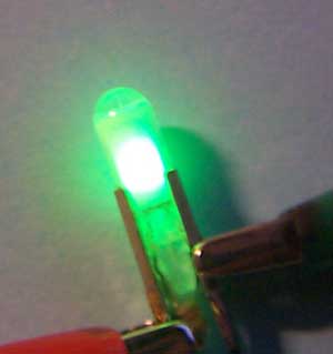

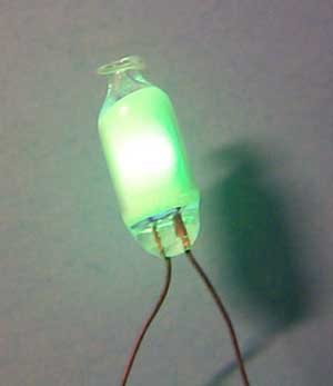

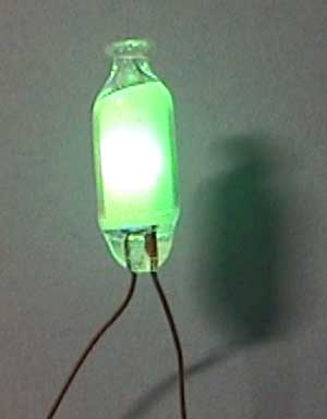

Weitere kleine Glimmlampen, ebenfalls mit einem Farbstoff beschichtet der grün fluoresziert, zeigen die folgenden Fotos:

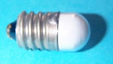

Diese Glimmbirne wurde in einer Fassung für Telefongerätanzeigen, mitsamt 100 kOhm-Vorwiderstand, eingebaut:

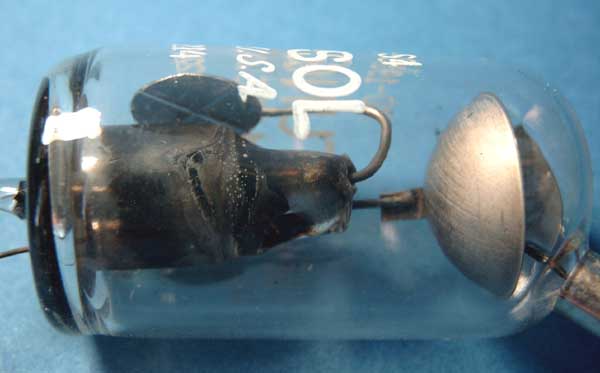

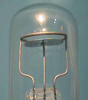

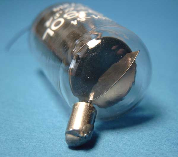

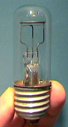

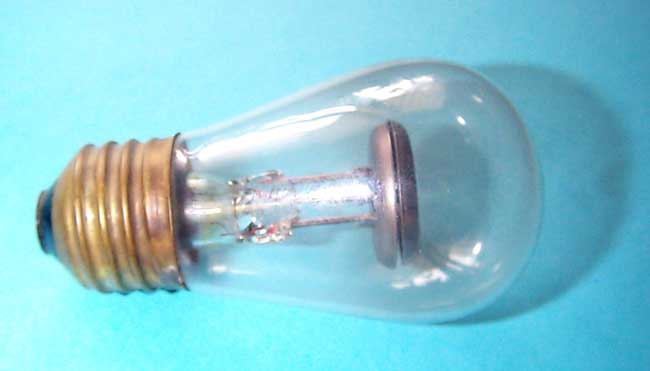

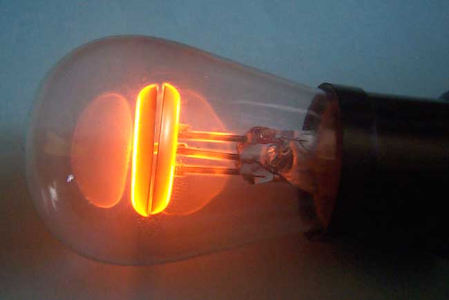

Die folgende Glimmröhre, mit normalem E27-Schraubgewinde, ist die N 840 und stammt von General Electric, USA.

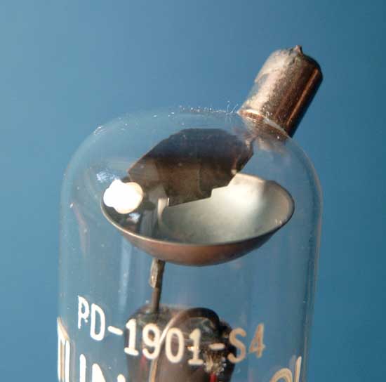

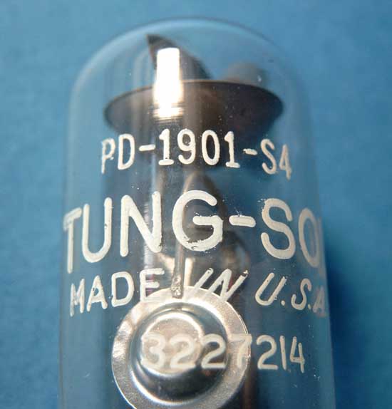

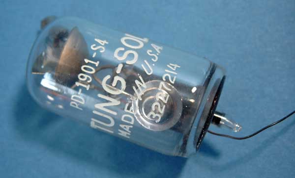

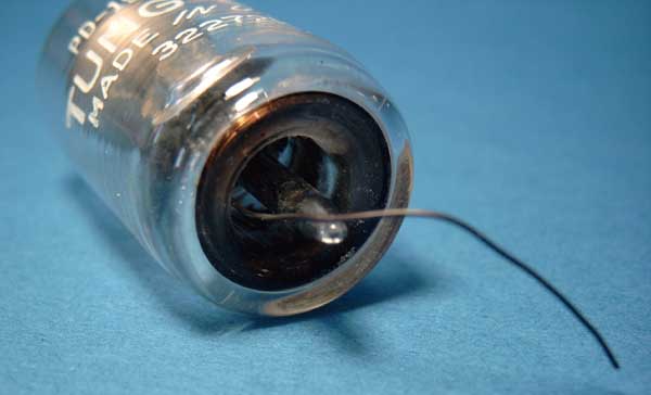

Von Tung-Sol, USA, stammt die folgende Glimmröhre PD-1901-S4, die auf den ersten Blick fast wie ein mag. Auge aussieht :
