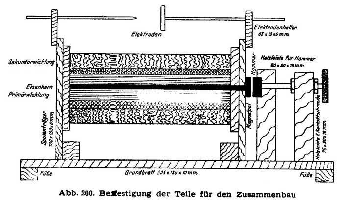

Für die Primärspule machen wir einen Wickelkörper aus Pappe mit den Abmessungen von 160 x 20 mm. Der Innendurchmesser des Rohres soll 18 mm betragen. Zur Bewicklung nehmen wir etwa 1,5 mm starken, baumwollisolierten Kupferdraht. Es genügen zwei Lagen mit je 80 gut mit Schellack oder Firnis getränkten Windungen. Der Innenraum des Wickelkörpers wird mit 1 mm starken und 160 mm langen Eisendrähten so ausgefüllt, daß sich in der Mitte noch ein Eisenstäbchen mit 4 - 5 mm Durchmesser hindurchschieben läßt. Als Unterbrecher wird ein Hammerunterbrecher in der schon bekannten Art verwendet. Es bleibt der Phantasie des Bastlers überlassen, wie er mit den einfachsten Mitteln den schon mehrere Male gebauten Hammerunterbrecher herstellen kann.
Wie die einzelnen Teile beim Zusammenbau befestigt werden, darüber gibt uns Abbildung 200 Aufschluß.

Wir schalten also die Primärspule mit einem Kondensator zusammen, man kann ihn billig in jedem Radiogeschäft kaufen. Wir brauchen einen Rollkondensator mit einer Kapazität von etwa 0,5 bis 1 Mikrofarad. Er wird mit einer kleinen Schelle aus Blech und zwei Holzschräubchen auf dem Grundbrett befestigt.
Um die Schlagweite der Funken bequem ändern zu können, fertigen wir nach Abb. 201 aus 2 - 3 mm starkem Kupfer- oder Messingdraht je zwei 12 cm lange Elektroden an. Damit wir vor der elektrischen Spannung genügend geschützt bleiben, befestigen wir an den Metallstäbchen je einen Griff aus Holz oder einem sonstigen Isolierstoff. Besonders effektvoll ist es, wenn wir eine Elektrode mit einer Metallscheibe versehen, die wir aus einem Stückchen Blech leicht herausarbeiten können. Die Funken springen dann in breit verästelten Bündeln von der Spitze zur Platte hinüber, ährend zwischen zwei Spitzen nur Einzelfunken übergehen.
Außerdem wird durch die Benutzung einer Plattenelektrode die Schlagweite noch etwas erhöht.
Zum Betrieb unseres Funkeninduktors benötigen wir eine kräftige Batterie von mindestens 4 - 6 Volt.
