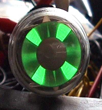

Es folgt ein Foto einer EM 34, die nur bei starker Abdunklung noch ein Leuchten erahnen lässt:
Das nächste Bild zeigt diese Röhre nach anklemmen der Kaskadenschaltung:
Hier wurde nichts mehr abgedunkelt, das ist volles Umgebungslicht..

Ich denke, diese Bilder sprechen für sich. Diese Beispiele lassen sich auf alle Magischen Anzeigen, egal ob Augen, Fächer oder Bänder, anwenden. Ist noch ein Rest des phosphoreszierenden Materials vorhanden, wird das Auge wieder (mehr oder weniger) hell leuchten.
