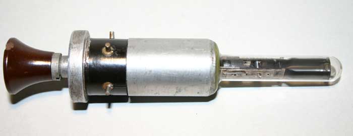

Die RD 2 Md2

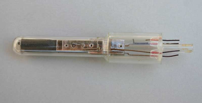

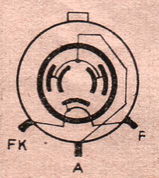

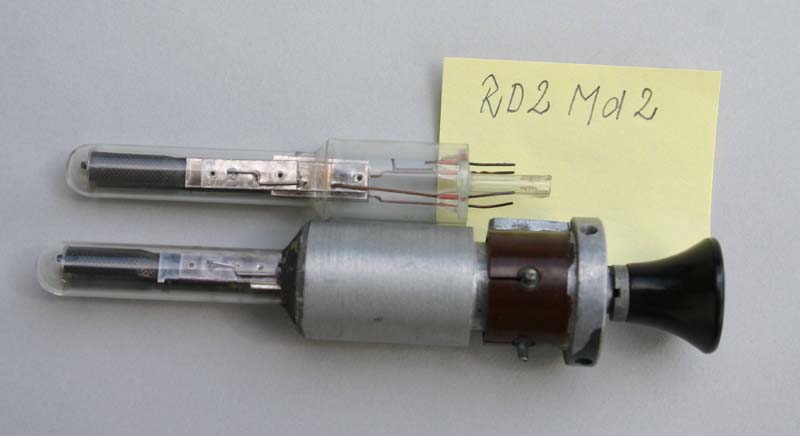

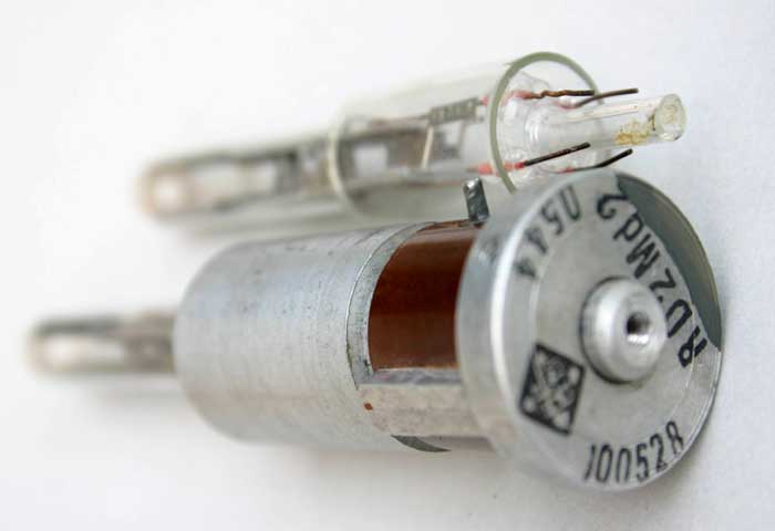

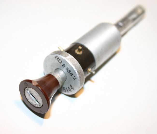

Die folgenden Bilder zeigen die Magnetfeldröhre RD 2 Md2

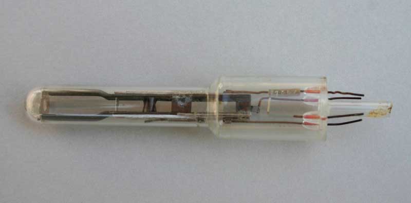

Eine RD2MD2 ohne ihr Metallgehäuse zeigen die folgenden Fotos:
Wellenbereich : 8,5-16cm
Nutzleistung : ca.0,5W bei 12,5cm
Heizung : 2V / 0,17A
Kathode : ind.
Max. Anodenspannung : 150V
Max. Anodenverlustleistung : 4W
Magnetfeld : 1450G
Lager-Nr. der Fassung : 1745
Quelle: Telefunken Röhrentabellen / Oktober 1944
