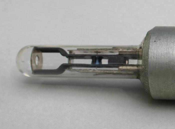

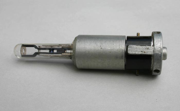

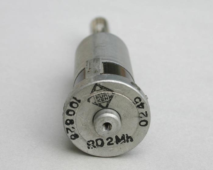

Die folgenden Bilder zeigen die Magnetfeldröhre (Magnetron) RD 2Mh
Wellenbereich : 5,5-7cm
Nutzleistung : ca.0,3W bei 6,5cm
Heizung : 2V / 0,17A
Kathode : ind.
Max. Anodenspannung : 230V
Max. Anodenverlustleistung : 4W
Magnetfeld : 1500G
Lager-Nr. der Fassung : 1745
Quelle: Telefunken Röhrentabellen / Oktober 1944

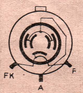

Stecker von unten gesehen.
