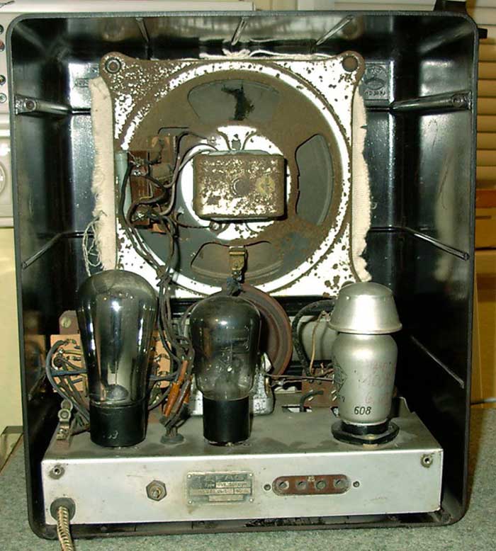

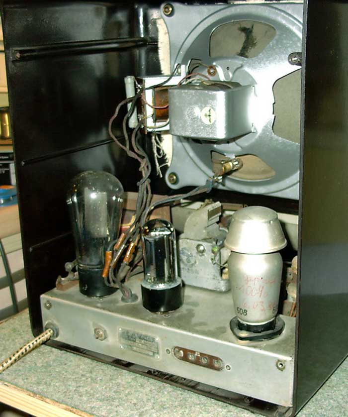

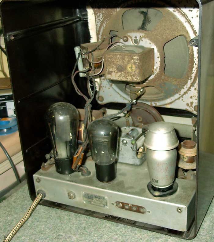

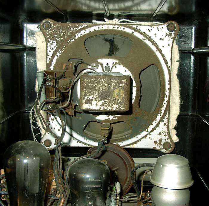

Hier erst mal einige Fotos vom Ur-Zustand.
Gut zu erkennen ist der extrem rostige Zustand und der große Riss. Das ganze Ausmaß der Verrostung sieht man
aber erst wenn der LS ausgebaut ist.

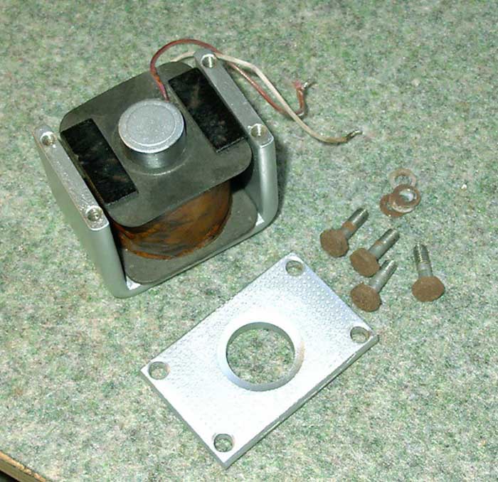

Als erstes wird der Ausgangsübertrager abgebaut. Ein Zettelchen, auf dem man sich notiert, wo welcher Draht rankommt
ist sicher sinnvoll, auch wenn es nur vier Drähte vom Gerät und zwei zum LS sind. Bei dem AÜ zerbröselten
die Lötösen, die musste ich natürlich ersetzen. Lötösen von heute handelsüblichen
Lötösenleisten passen recht gut.
Am AÜ selbst war keine Farbe mehr zu sehen, nur noch Rost. Also habe ich ihn auch zerlegt und zum Lackieren vorbereitet.

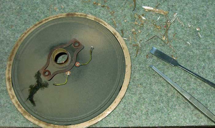

Die flexiblen Drähte, die zur Membran gehen werden am Chassis abgelötet. Nun wird die Membran mit einem passenden
Schraubendreher am äußeren Papprand vorsichtig angehoben. In meinem Falle begünstigte der Rost die ganze
Sache. Er ist zwischen Metall und Farbe gekrochen, und so ließ sich die Membran sehr gut lösen. Sollte sie zu
fest sitzen, so kann man versuchen, das Chassis auf einer Elektrokochplatte zu erwärmen, in der Hoffnung, dass sich der
Kleber löst. Das sollte aber klappen.
Nachdem die Membran gelöst und vorsichtig herausgenommen wurde, ist der Rest fast ein Kinderspiel. Die Membran wird von
Kleberresten befreit. Dazu eignet sich ein ballig angeschliffener Stechbeitel oder zur Not ein Cuttermesser. Die beiden
Pappringe sollten nicht zu sehr verletzt werden und möglichst nicht von der Membran gelöst werden. Sie stabilisieren
die Membran und wir brauchen sie später für den Zusammenbau wieder.
Gereinigt wird die Membran nur mit einem weichen Pinsel. Zahnbürsten oder ähnliches könnten zu hart sein und
die recht weiche Pappe schnell beschädigen. Danach wird die Membran bis zum Einbau an einem sicheren Ort verwahrt.
Sowohl Membran als auch Tauchspule sind die empfindlichsten Teile und nahezu unersetzlich.

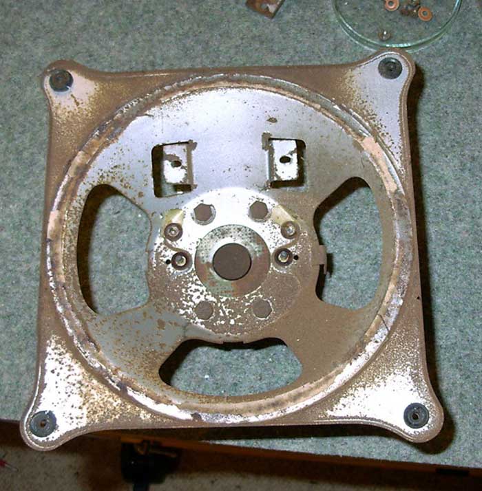

Jetzt geht’s ans Chassis. Die vier Gummibuchsen werden entfernt, der Magnet abgeschraubt. Nach dem Zerlegen des Magnets
kam am Dorn eine dicke Rostschicht zum Vorschein. Kein Wunder, dass da nichts mehr kam.
Nun sind am Chassis nur noch die beiden Anschlussnieten mit den Pertinaxscheiben. Die Nietköpfe werden auf einer Seite
abgefeilt und der Niet herausgedrückt. Die Pertinaxscheiben heben wir auf. Die sehn doch noch gut aus, die gehen doch
noch mal! Also, beiseitelegen, wir brauchen sie später.
Nun wird alles sorgfältig entrostet. Auch die Klebereste werden mit Drahtbürste und Stahlwolle entfernt.

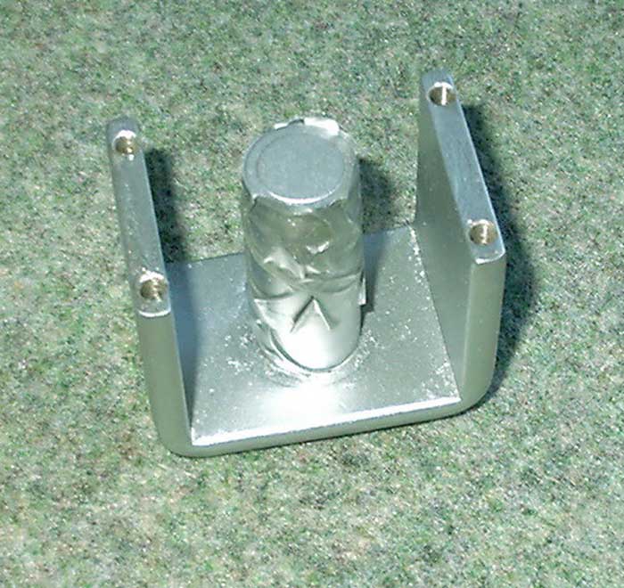

Zum Lackieren verwende ich Zink-Alu-Spray von BERNER. Es trocknet sehr schnell, verläuft ausgezeichnet und gibt einen
aluminiumähnlichen, matten Farbton.
Der Dorn des Magneten wird mit einem Isolierband abgeklebt. Er bleibt blank und wird vor dem Zusammenbau nur leicht
eingefettet. Dann wird lackiert:

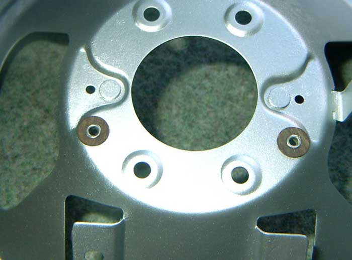

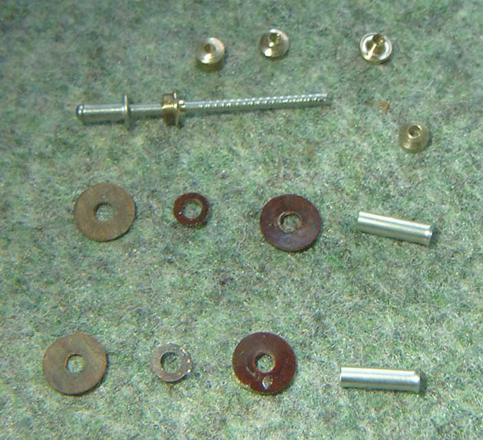

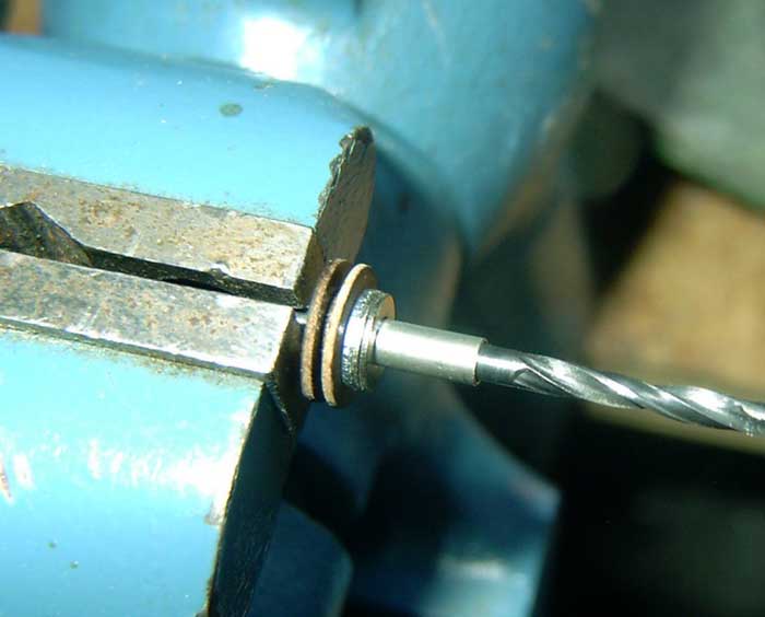

Bevor der Magnet angeschraubt wird, müssen aber noch die beiden Kontaktnieten eingesetzt werden. Dazu habe ich mir aus
Messing-Rundmaterial einige Teile zum Ausformen des Nietkopfes gedreht. Sie haben in der Mitte ein kleines Loch von 2,1mm
Durchmesser. Sie passen so auf den Schaft einer Blindniete. Die eigentlichen Nieten habe ich nur bei Bürklin gefunden.
Ich habe sie bestellt, aber sie kamen zum Termin nicht mehr ran. Also musste ich mich nach eine Alternative umsehen. Da
kamen mir Aderendhülsen für 4mm˛ gerade recht. 3,1mm Außendurchmesser, 0,2mm Wandstärke und eine, zum
Senkkopf ausgeformte Seite bieten ideale Voraussetzungen. Allerdings ist das Material verzinnt. Vorteil: es lässt sich
gut löten. Nachteil: im Original wurden Messingnieten verwendet. An dieser Stelle ist das aber nicht von Bedeutung, da
die Niete ohnehin mit Zinn gefüllt wird.
Die alten Pertinaxscheiben (3 Stück für jede Niete) werden mit einer kleinen Schlüsselfeile um 0,1mm
aufgeweitet. Jetzt werden die Scheiben auf die Aderendhülse gesteckt (große, kleine, große Scheibe). Die
Aderendhülse muss nun auf Länge geschnitten werden. Den Überstand von ca. 2mm stellen wir mit kleinen
Unterlegscheiben ein. In einen Schraubstock spannen wir einen 2mm Bohrer ein und schieben das Ganze darauf.
Nun wird ein scharfes Messer mit schmaler Klinge oder ein stabiles Skalpell ganz dicht an den Unterlegscheiben
"entlanggerollt". Das ergibt einen perfekten Schnitt. Die Niete wird im Chassis platziert, der Blindnietschaft
durchgesteckt und die Blindnietzange wie bei einem normalen Nietvorgang angesetzt. Mit sehr viel Gefühl werden nun die
Nietkopfformer in die Aderendhülse gepresst. Das verlangt etwas Übung. Eine Probenietung an anderer Stelle ist
bestimmt sinnvoll.
Zugegeben, das ist nicht DIE Supermethode, Nieten zu setzen. Aber bei zwei Nieten tut es so ein Notbehelf auch. Und das
Ergebnis kann sich sehen lassen.

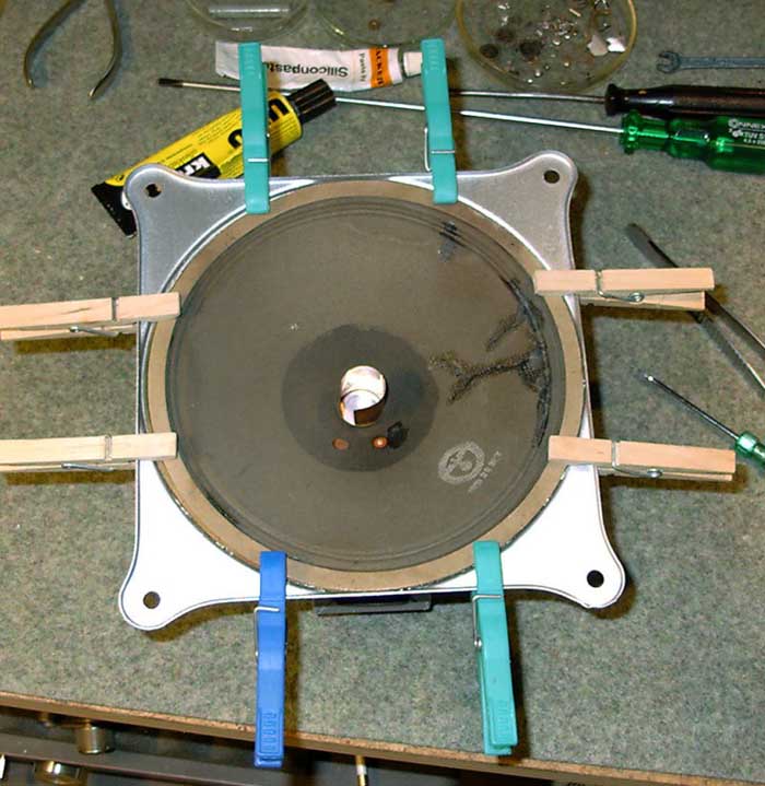

Die Membran wird unterhalb der Pappringe mit normalem Kleber bestrichen und angedrückt, und mit Wäscheklammern
fixiert.
Nun muss das Spiel im Luftspalt grob durch Verschieben der Membran eingestellt werden. Trocknen lassen....... Nach der
Trocknung kann die Folie herausgezogen werden. Durch Verschieben der Zentrierspinne kann nun das Spaltmaß fein
eingestellt werden. Schrauben festziehen. Wenn nun die Membran durch leichten Fingerdruck hin und her bewegt wird, darf sie
nicht kratzen.

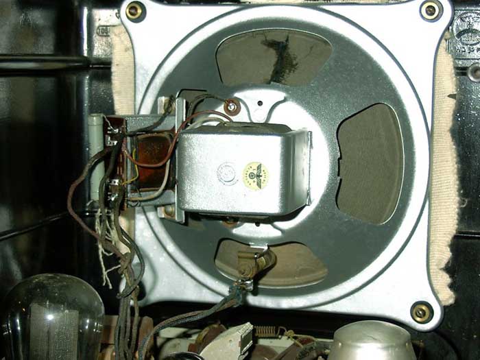

Auf den folgenden Bildern sieht man übrigens auch die 4P1L als Ersatz für die RES 164. Tipps für den
Umbau findet man hier.

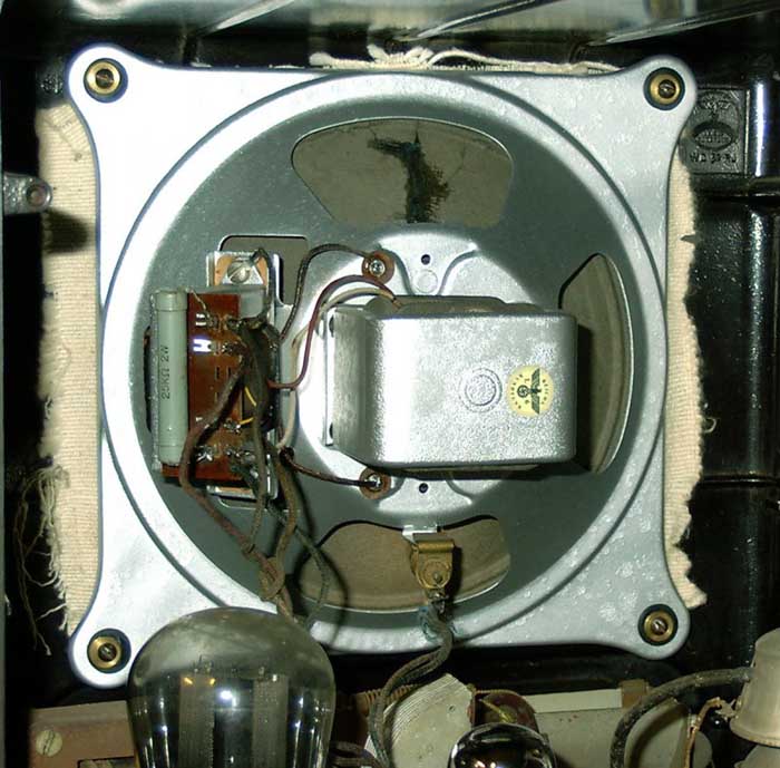

Hier nun das Ergebnis der Arbeit:
Fazit: Der Aufwand hielt sich in Grenzen, das Ergebnis ist mehr als nur zufriedenstellend. Lediglich die Herstellung des
Logos hat viele Stunden in Anspruch genommen.
