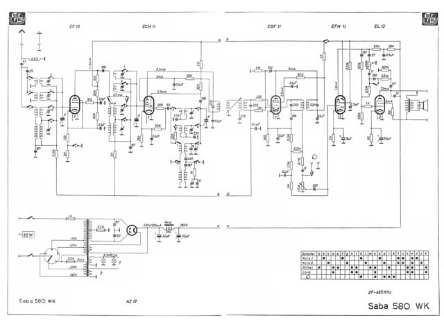

Schaltungsbeschreibung
Das Antennensignal gelangt per induktive Kopplung an das Gitter der geregelten HF-Vorstufe. Die sich daran anschließenden
Zwischenkreise sind in den KW-Bereichen kapazitiv, im MW- und LW-Bereich induktiv gekoppelt. Auf die als multiplikative
Misch- und Oszillatorröhre arbeitende ECH11 folgt das 1938 erstmals eingesetzte regelbare Dreikreis-ZF-Bandfilter.
Dieses Filter hat, bedingt durch seine drei Kreise, eine Durchlasskurve mit einem ausgeprägten Höcker, der die
Einsattelung des auf die ZF-Röhre EBF11 folgenden, überkritisch gekoppelten Diodenfilters in idealer Weise
kompensiert und überdies eine eindeutige Abstimmung mit dem Magischen Auge ergibt. Diese Filterkombination entstand
unter Eugen Leuthold, seit 1930 Leiter der Entwicklungsabteilung. [1]
Die Regelspannungserzeugung für die Vor- und Mischstufe geschieht an der linken Diode der EBF11, an der rechten entsteht
die Tonfrequenz und gleichzeitig die NF-seitige Komponente der Schwundregelung. Die EFM 11 übernimmt die Funktion der
NF-Vorverstärkung und Abstimmanzeige, ein Gegenkopplungs-Tonblenden-Netzwerk dient zur Klangbeeinflussung und
Reduzierung des Klirrfaktors innerhalb des Niederfrequenzteils. Die EL12 liefert eine wesentlich höhere NF-Leistung,
als der mit 5 Watt Saba-traditionell unterdimensionierte Lautsprecher auf Dauer verträgt.

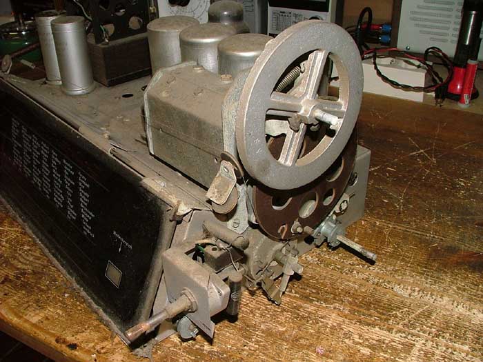

Restaurierungstipps
Der 580 WK ist, wie alle Saba-Geräte dieses Jahrgangs, ein geradezu ideales Restaurierungsobjekt:
- Alle elektrischen und mechanischen Teile sind sehr gut zugänglich und demontierbar.
- Saba verwandte ab 1938 keine Spritzgussteile mehr, die mit der Zeit unaufhaltsam aufquollen, sich verzogen und rissig
wurden und somit jedem Reparaturversuch widerstehen.
Nach Ausbau von Netzteil, Dreifachfilter, Drehko mit Skala, Nockenwelle und der Potis lässt sich das Chassis- falls
nötig - problemlos lackieren. Perfekt zum Originalton passt der 2-K Basislack Honda Arctic Silver Metallic (HON NH 79M),
die gewünschte Oberfläche entsteht nur durch Basislack plus Härter, ohne Klarlack.
Die Spulentöpfe können ziemlich festsitzen, sie sind aber mit "Kontakt 60" o.ä. und etwas Geduld
los zu bekommen. Man beachte den Bajonettverschluss.

Es empfiehlt sich, die Nockenwelle zur Reinigung des Schaltmechanismus auszubauen, ausserdem lassen sich die Schaltfedern
dann bequem neu ausrichten und die Kontakte mit Feinschleifpapier (Körnung 400-600) ohne Schwierigkeiten säubern.
Die (Amenit) Nocken sind vor Wiedereinbau mit Siemens-Wählerfett (wo gibt´s das noch?), oder ersatzweise Vaseline zu
versehen, die Schaltkontakte mit "Tuner 600" zu besprühen.

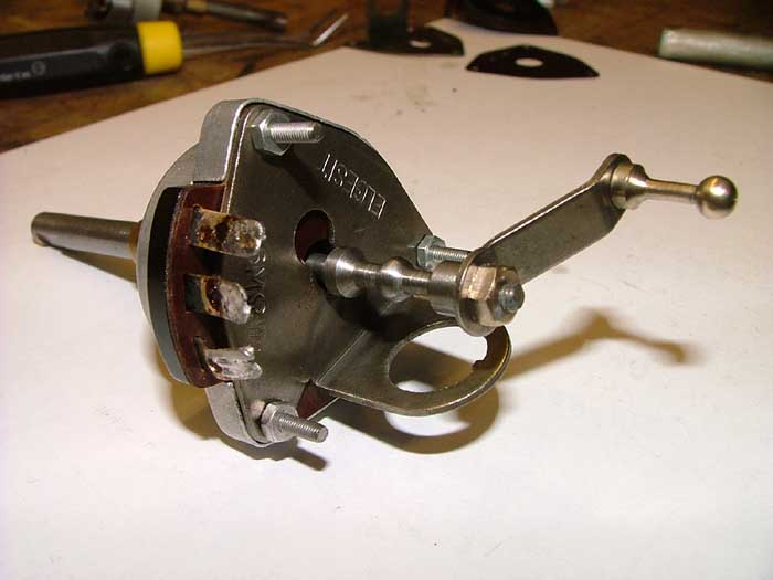

Zum Schluss noch Bilder eines reparierten Potis und einige alt/neu Ansichten.
Viele Grüße
Ernst
