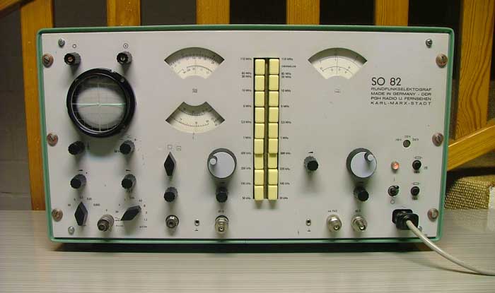

Der Rundfunk-Selektograf SO82
- Ein Reparaturbericht
Zur oszillografischen Darstellung und Optimierung der Durchlasskurven eines Rundfunkempfängers benötigt man einen Markengenerator, einen Wobbelgenerator und ein Oszilloskop.
Der Selektograf SO82 vereinigt diese drei Komponenten in einem einzigen Gerät. Mit ihm ist es möglich, sämtliche in der Praxis vorkommenden Abgleicharbeiten an Rundfunkempfängern durchzuführen.
Der SO82 wurde in den sechziger Jahren von der PGH Radio und Fernsehen, Karl-Marx-Stadt, DDR, noch vollständig in Röhrentechnik produziert. Seine Bauelemente sind frei verdrahtet und zumeist leicht zugänglich, daher ist er trotz seines insgesamt ziemlich komplexen Aufbaus problemlos restaurierbar.
Die wirklich vorbildliche Original-Bedienungsanleitung lässt keinen Wunsch offen. Es werden die Anwendung des Selektografen, seine Funktionsweise und der Service umfassend und verständlich beschrieben. Ich kann mich also nachfolgend auf die Dokumentation der Restaurationsarbeiten, Auffälligkeiten beim nötigen Neuabgleich und einige praktische Anwendungsbeispiele beschränken.

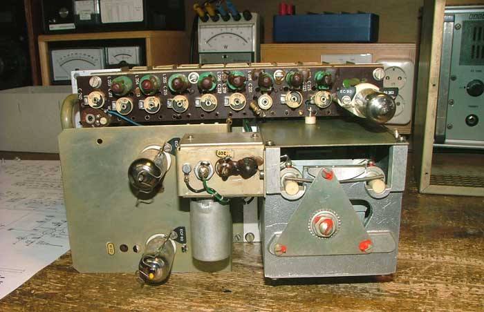

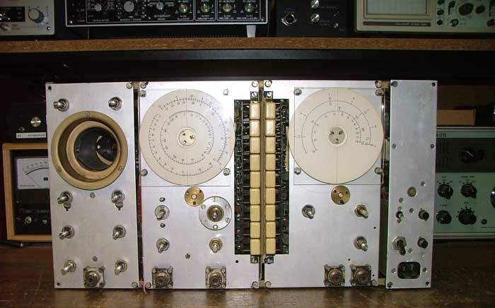

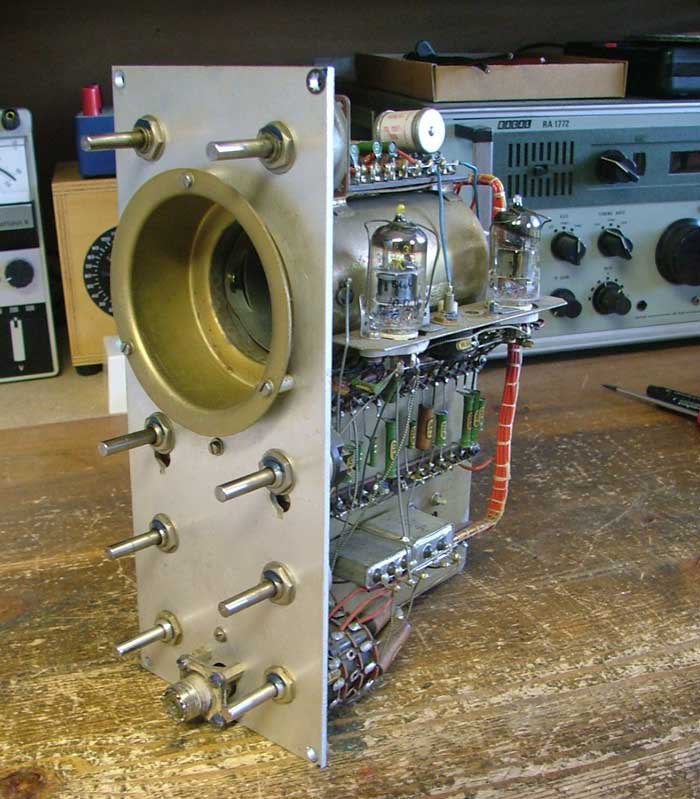

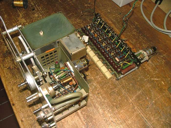

Mechanischer Aufbau

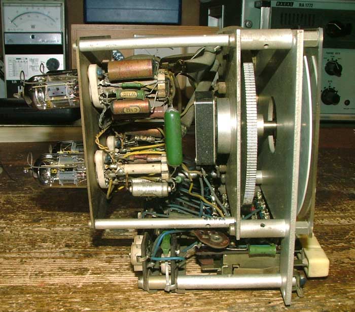

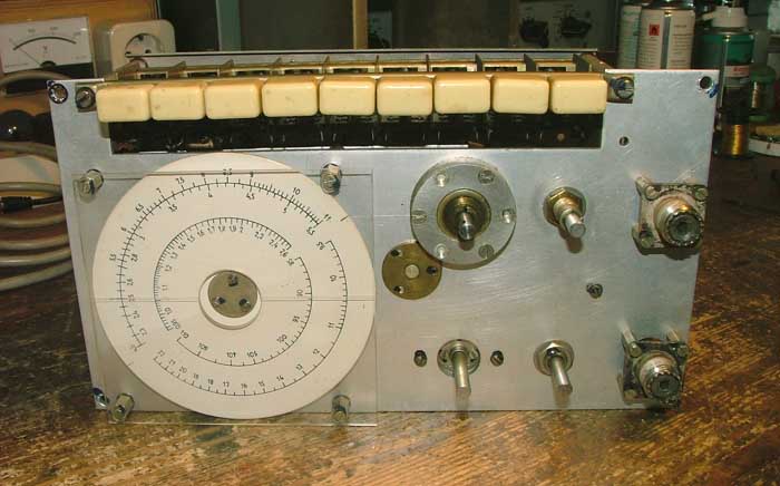

Ein Rahmen aus Stahlprofilen dient zur Befestigung der Aluminiumfrontplatte und zur Aufnahme der Hauptbaugruppen: Wobbler, Markengenerator, Oszilloskop und Netzteil.

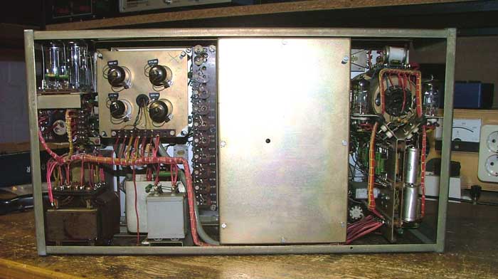

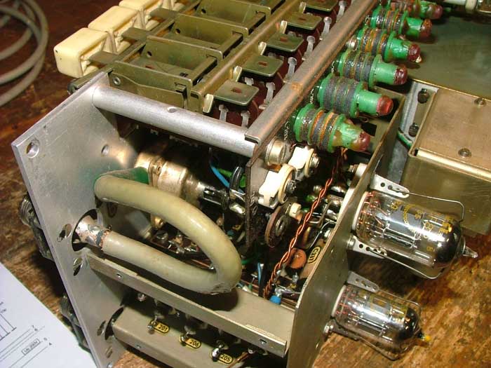

Die Baugruppen des Selektografen sind entsprechend ihrer elektrischen Funktion auch mechanisch als getrennte Einheiten aufgebaut und können für Servicezwecke nach Lösen von jeweils vier Befestigungsschrauben und Ablöten der elektrischen Verbindungen einzeln aus dem Rahmen entnommen werden.

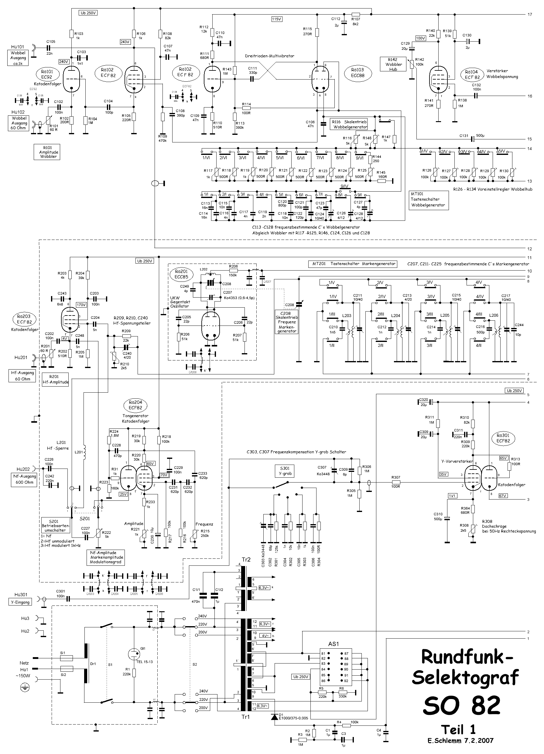

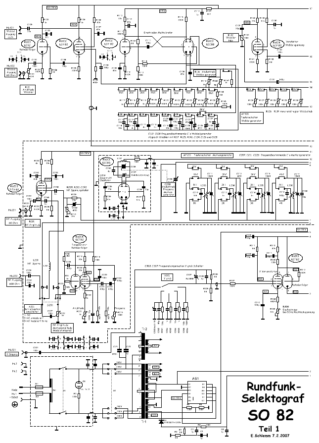

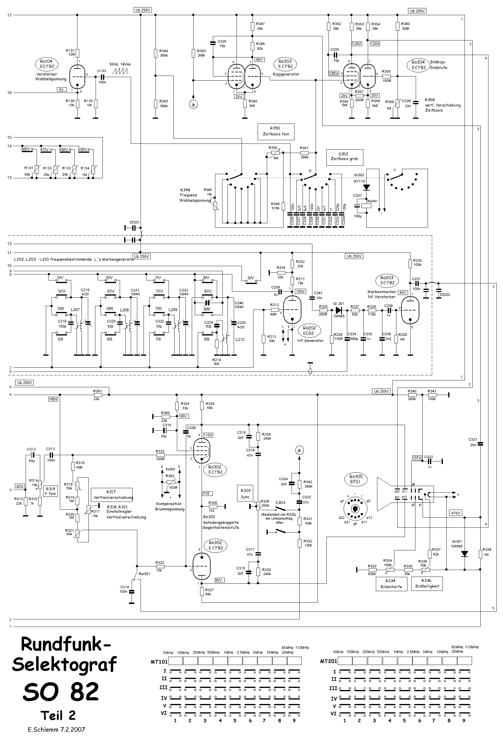

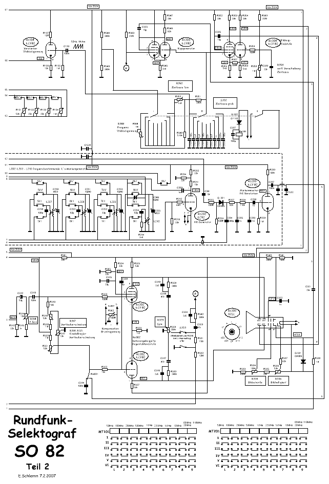

Die Bedienungsanleitung hatte der Vorbesitzer mitgeliefert, ein Schaltplan war leider nicht dabei. Im RM.org existierten zum SO82 Schaltunterlagen, diese aber in schlecht zu entziffernder Qualität und ohne das Anodenspannungsversorgungsteil.
Der Schaltplan musste komplett neu gezeichnet werden, beginnend mit dem geregelten Netzteil und weiter unter Zuhilfenahme der Unterlagen aus dem RM.org. Eine Geduldsarbeit, diese aber mit dem positiven Effekt dass sich beim Zeichnen die Schaltung Stück für Stück entwirrte.
Zunächst die Schaltung des Selektografen Teil 1 und 2 und die des Netzteils AS1. Dann folgen Bilder des Chassis ohne Gehäuse und Frontplatte.
Schaltbild Selectograf - Teil 1
Schaltbild Selectograf - Teil 2

Front:
Rückseite:
Netzteilseite:
Oszi-Seite:
Unterseite:

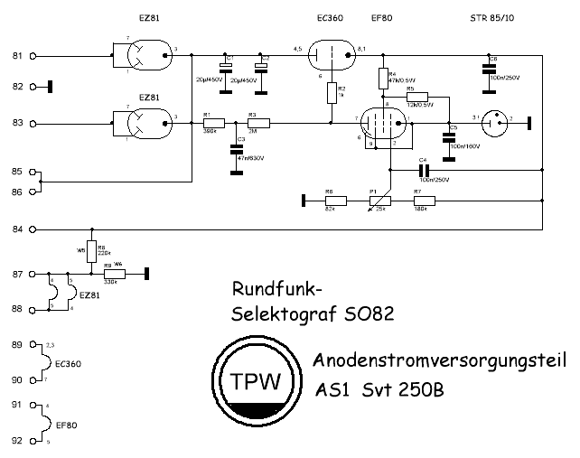

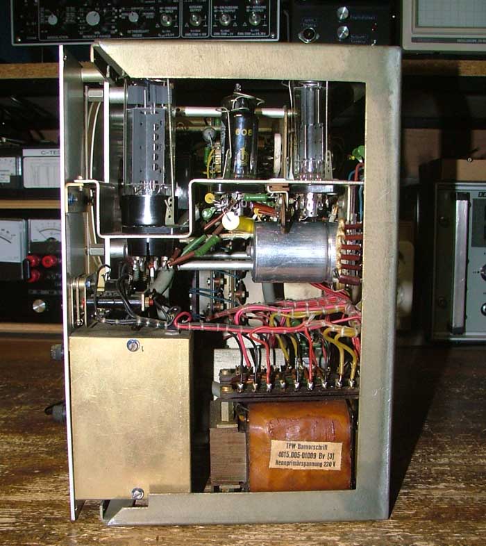

Stabilisiertes Netzteil AS1 zur Anodenspannungsversorgung:
Röhren: EZ81, EZ81, EC360, EF80, STR 85/10
Das stabilisierte Netzteil mit der Längsregelröhre EC360 wurde nicht in Chemnitz hergestellt, sondern wahrscheinlich komplett verdrahtet von TPW (Technisch-Physikalische Werkstätten Thalheim/Erzgebirge) bezogen. Es trägt die Bezeichnung SVT 250B.
Fast immer weisen Papierkondensatoren in einem über vierzig Jahre alten Gerät Feinschluss oder gar kompletten Schluss auf. Hier war der Feinschluss nur geringgradig, d.h., die Glimmlampe des C-Testers flackerte durchschnittlich in zwei bis drei Sekundenabständen. Die kunstharzvergossenen Papierkondensatoren waren für ihr Alter also nicht schlecht, viel besser als einige Westprodukte aus derselben Zeit.
Es empfiehlt sich aber dennoch, sie gegen neue auszutauschen. Sicherheitshalber auch die Elkos. Man kann versuchen, die Elkos neu zu formieren - aber wer weiss, wie lange solch eine Kur vorhält. Alle anderen Kondensatoren, die vielen Styroflexkondensatoren, die keramischen C´s und auch alle Trimmer waren einwandfrei.
Als Resultat waren erstmal am Ausgang des Netzteils präzise +250V einstellbar.

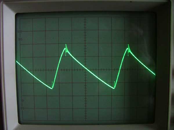

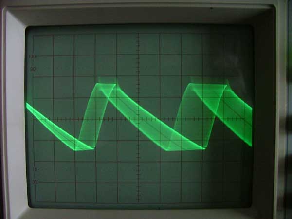

1. Die seitliche Positionierung der Zeitbasis wird mit R358 eingestellt und reagiert ziemlich sensibel auf Tausch von Rö304.
2. Bei Linksanschlag von S302 (Zeitbasis grob, Wobbelbetrieb) wird mit R348 die Frequenz der Wobbelspannung korrigiert. Dazu zuerst den Synchronisationsregler auf Linksanschlag stellen, die 50Hz- Netzfrequenz-Synchronisation ist damit eingeschaltet.
Dann 50Hz z.B. aus einem Heiztrafo auf den Eingang des Oszilloskops geben und das entstehende Schirmbild mit R348 zum Stillstand bringen.
3. Die Zeitbasis muss mit R317 (Vertikalverschiebungsregler) mindestens um je 10mm nach oben und unten verschoben werden können. Der Variationsbereich wird mit R318 und R321 festgelegt. Bei einer schwachen Rö302 ist der Bereich der möglichen Vertikalverschiebung zu klein.
4. Einstellung des Brummspannungsminimums im Y-Verstärker: S301 (Y-grob) und R317 (Y-fein) auf maximale Empfindlichkeit = Rechtsanschlag stellen und dann mit R362 auf minimale Welligkeit des Schirmbildes abgleichen.
5. Das Rechteckverhalten des Y-Verstärkers lässt sich optimieren, indem man C338 (5pF) durch einen Trimmer ersetzt und bei verschiedenen Frequenzen auf insgesamt bestmögliche Rechteckdarstellung nachgleicht.
6. Mit R308 ist die Feinkorrektur des Y-Verstärkungsfaktors zum Zweck der Kalibrierung möglich. Eine nennenswerte Beeinflussung der Dachschräge der 50Hz Rechteckabbildung durch R308 konnte ich nicht feststellen.

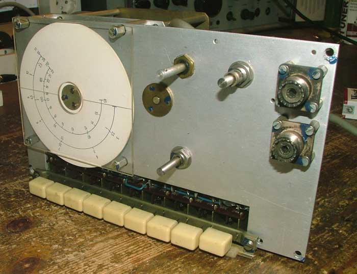

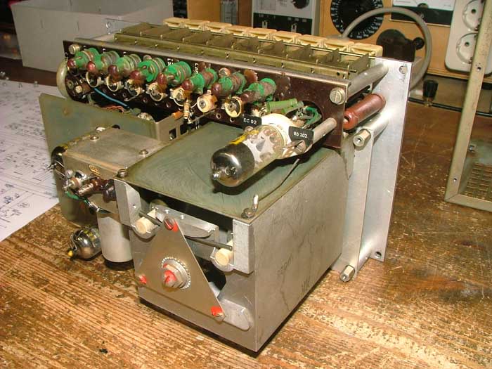

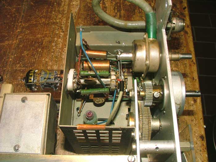

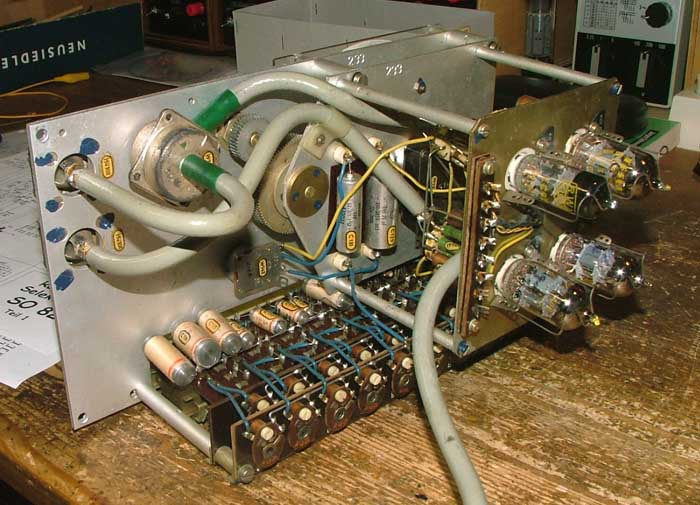

Frequenzmarkengenerator
Röhren: ECC85. ECF82, EC92
Diode: OA685

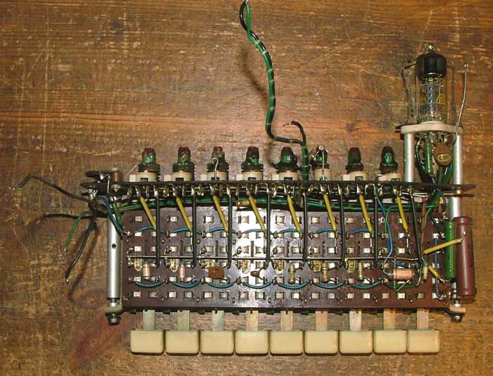

Besonderheiten: Der Markengenerator des Selektografen ist auch separat als vollwertiger Messender einsetzbar.

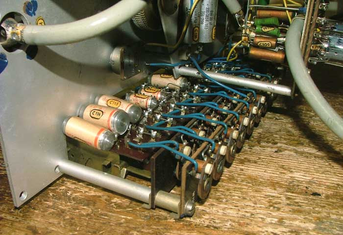

Einige Kondensatoren sind ohne die Demontage des Tastenaggregates nicht zu erreichen.

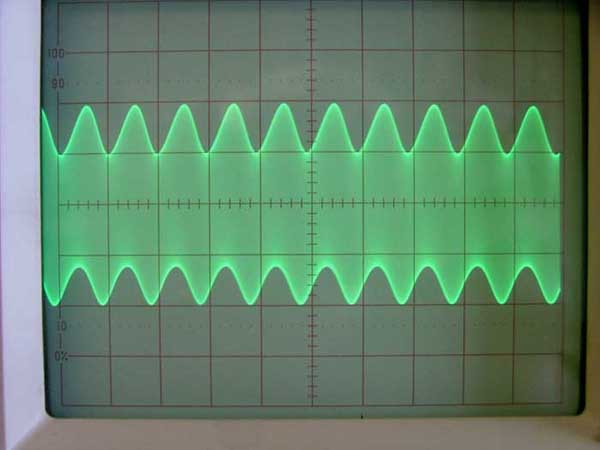

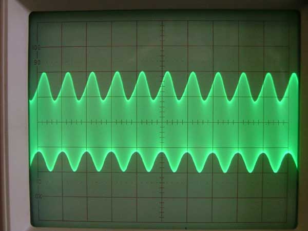

Der Nf- Generator liefert eine 1 kHz- Festfrequenz wahlweise zur Amplitudenmodulation des Hf-Generators und für Signalzuführungszwecke.

Reduzieren der Nf-Amplitude auf 0,775 Veff (2,19 Vss)mit R221 (was für Signalzuführungszwecke ja ausreicht) ergab dann den erwünschten maximalen Modulationsgrad von ungefähr 50 %.

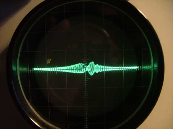

Die beiden Bilder zeigen die mit 1 kHz amplitudenmodulierte Ausgangsspannung des Hf-Generators mit etwa 30 % und 50 % Modulationsgrad.

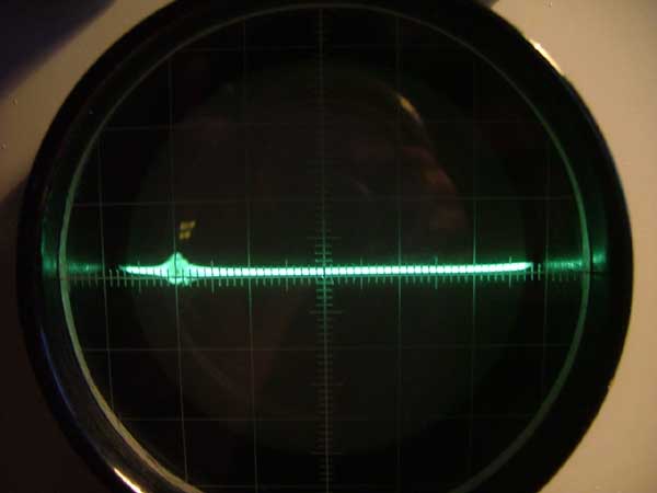

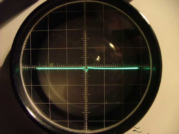

Als Beispiel der Abgleich des Bereiches 7: 1. Drücken der Bereichstaste 7 des Markengenerators und des Wobblers.
2. Beide Skalen auf 11MHz einstellen.
Bei richtigem Abgleich würde die Frequenzmarke jetzt genau in der Mitte des Rasters, also in der Mitte des Wobbelbereiches liegen, bei leichtem Fehlabgleich neben der Mitte, bei grober Verstimmung des Wobblers wäre sie gar nicht sichtbar.
3. Zum Nachgleichen muss zuerst (siehe Tabelle 1) der Regler R123 auf Rechtsanschlag gebracht werden, dann kann mit C124 die Marke auf Rastermitte verschoben werden.
4. Jetzt beide Skalen auf 4,5MHz einstellen und mit R146 die Marke auf Rastermitte bringen.
Die Bereiche 8 und 9, sowie 1 bis 6 werden danach, wie in Tabelle 1 angegeben, abgeglichen.

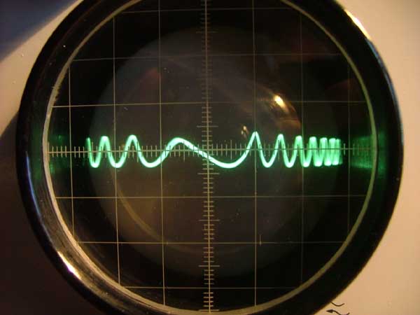

1. Vorabgleich von Bandfiltern:
Die Vorgehensweise ist auf Seite 7 der Bedienungsanleitung beschrieben.

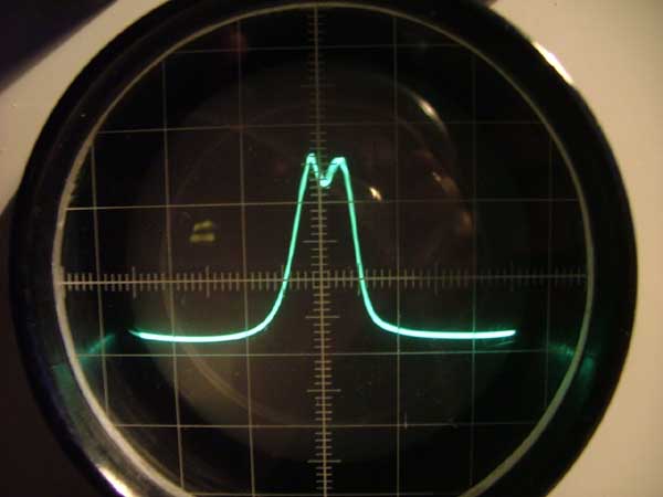

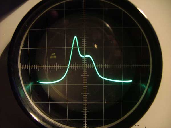

Man sieht in den folgenden vier Oszillogrammen den Vorabgleich eines 455 kHz-Bandfilters. Zunächst ein gut abgeglichenes Filter bei großem Wobbelhub, dann derselbe Abgleich bei kleinerem Hub und zwei Bilder eines fehlabgeglichenen Filters.

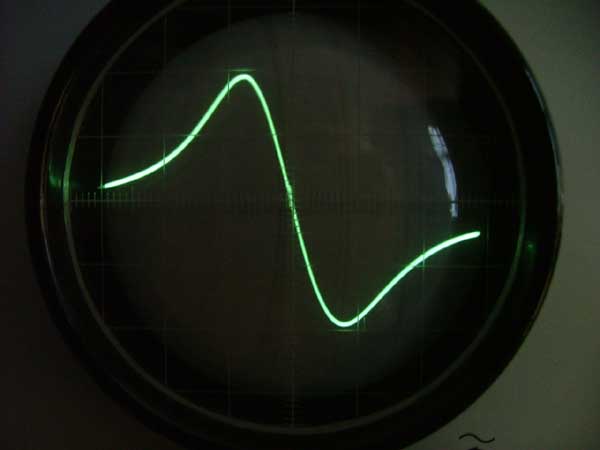

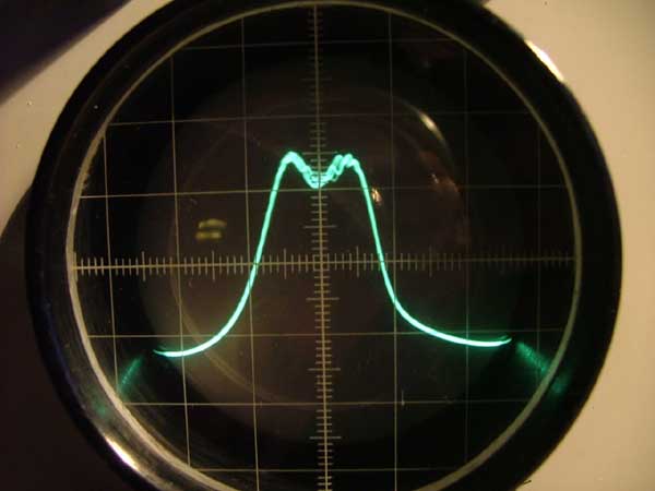

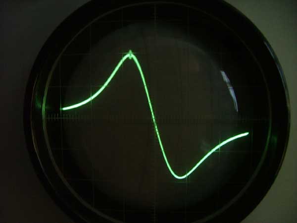

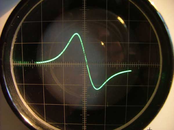

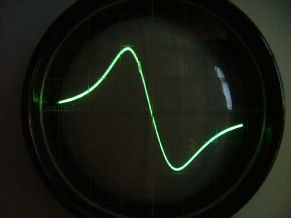

2. Ratiodetektor und Abgleich eines FM-Zf-Verstärkers:
Siehe auf Seite 8 der Bedienungsanleitung. Der Abgleich wurde an einem UKW-Empfänger mit dreistufigem Zf-Verstärker durchgeführt. Man erkennt auf dem ersten Schirmbild die Umwandlerkennlinie des Ratiodetektors und dann die Gesamt-10,7 MHz-Durchlasskuve des Zf-Verstärkers bis zum Gitter der Begrenzerröhre.
FM_Ratiodetektorkurve:
FM_Zf_Gesamtkurve 10,7 MHz:

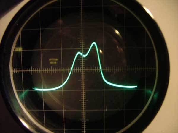

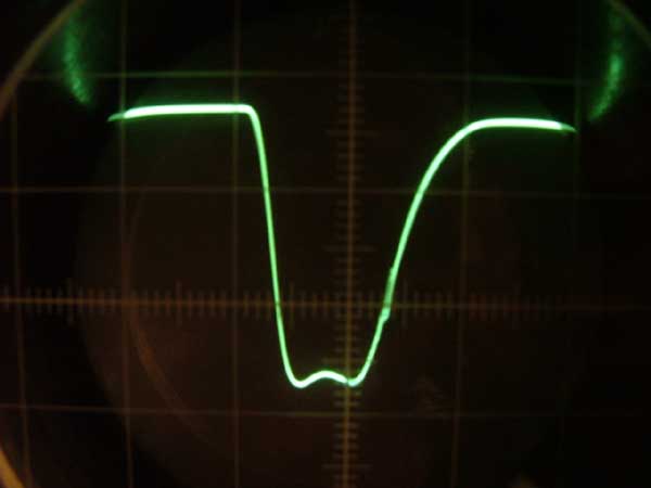

Die Bandbreite der Durchlasskurve eines Bandfilters oder Zf- Verstärkers ergibt sich durch den Frequenzabstand der beiden Punkte auf der Durchlasskurve, in denen die Spannung auf den 0,707-fachen Wert der Resonanzspannung abgesunken ist.
Um die Bandbreite zu messen, wird die Höhe der Resonanzkurve mit R314 beispielsweise auf 3 cm eingestellt, die gesuchten Grenzfrequenzen liegen dann beim 0,707-fachen Wert, also bei 2,1 cm.
Diese beiden Punkte werden nacheinander mit dem Markengenerator aufgesucht und die jeweilige Frequenz auf der Skala abgelesen. Ihre Differenzfrequenz ist die gesuchte Bandbreite.
An steil abfallenden Flanken erscheint die Marke in die Länge gezogen und ihre Ablesegenauigkeit wird schlechter. Man muss genau hinsehen und die Mitte der Marke abschätzen. Die Schirmbilder zeigen die auf 2,1 cm Höhe liegenden Marken bei 10,6 und 10,8 MHz. Die Gesamtbandbreite des Zf-Verstärkers beträgt daher etwa 200 kHz.

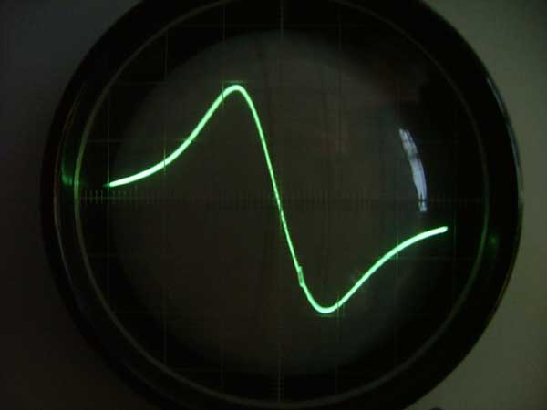

FM-Gesamtkurve 10,6 MHz:
FM_Zf_Gesamtkurve 10,8 MHz:

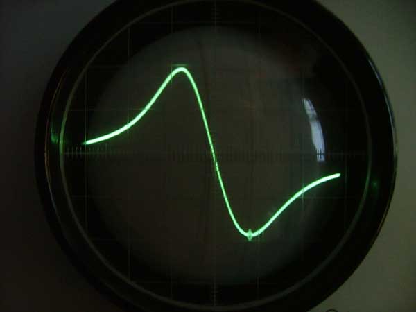

Ratiodetektor:
Die fünf Bilder vermitteln einen Eindruck von der Durchlassbreite eines Ratiodetektors. Die Marke steht im oberen Knick bei 10,5 MHz, danach bei 10,6; 10,7, 10,8 MHz und im unteren Kennlinienknick bei 10,9 MHz. Die Marken 10,6 und 10,8 MHz liegen deutlich innerhalb des geraden Kennlinienteils, ein Frequenzhub größer als +/- 100 kHz wird also noch verzerrungsfrei übertragen.
