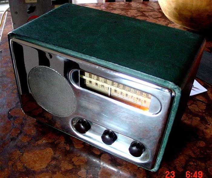

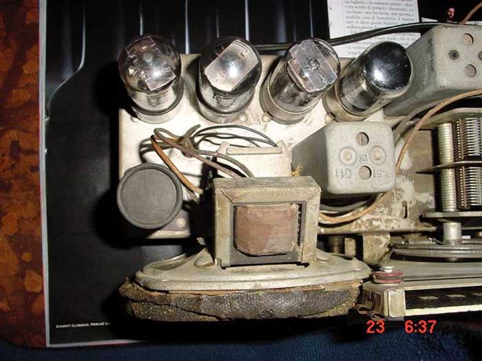

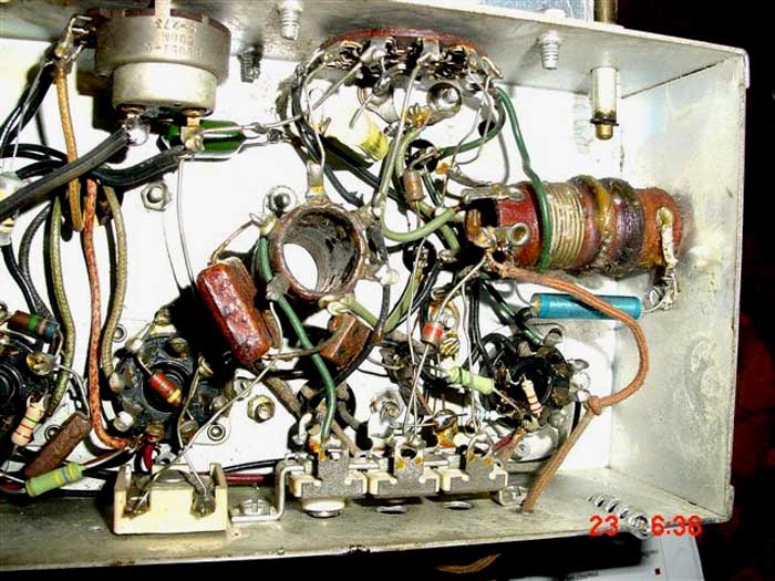

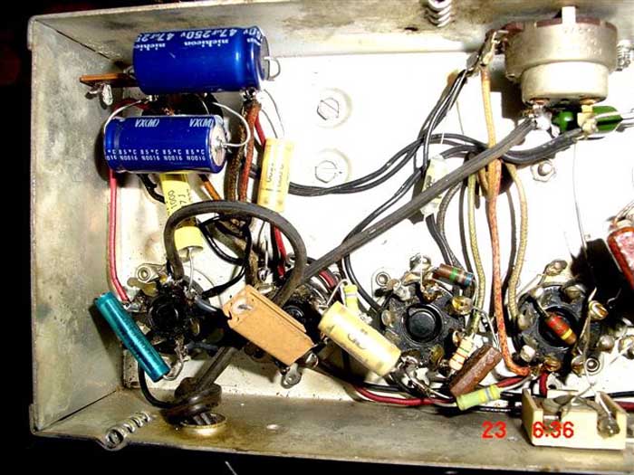

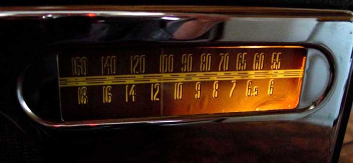

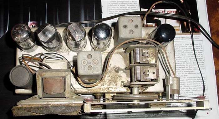

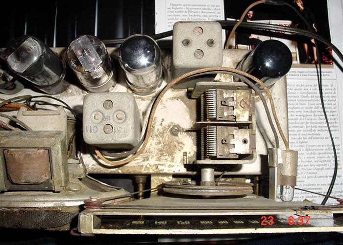

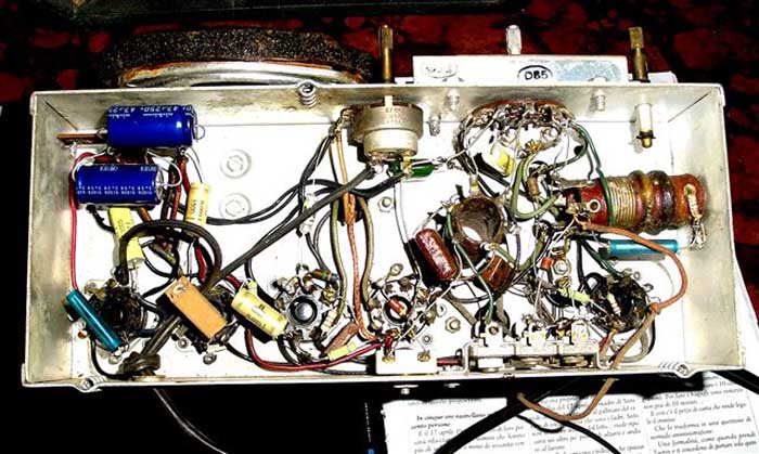

Mein Detrola 568 ist fertig. War natürlich alles aus dem Ruder gelaufen innen drin, also quasi eine Total-Renovierung.
Aberjetzt ist er wieder perfekt, Betonung liegt auf perfekt, sowohl auf KW als auch auf MW.

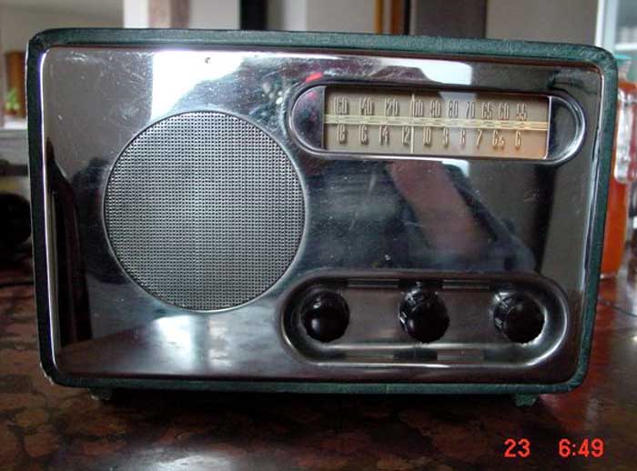

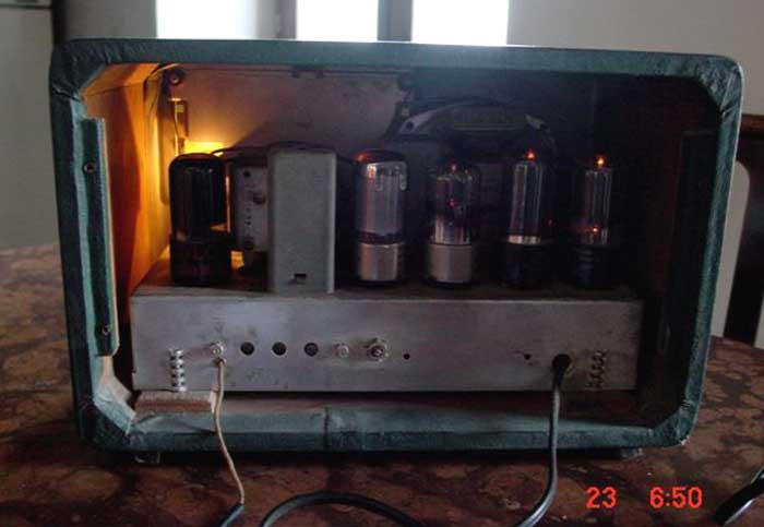

Der Detrola 568 ist so ein Gerät, nichts Besonderes also, aber er hat ein wunderschönes Gehäuse.
Hier ist der fertige Detrola. Bin noch am Knobeln , ob ich noch einen Rv für 230V ins Gerät setze, Platz wäre.

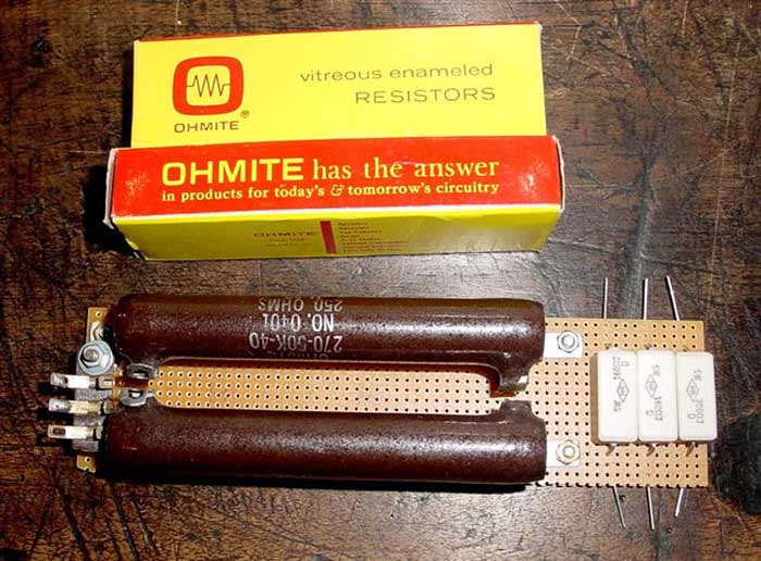

Der Vorwiderstand für den Detrola ist schon mal im Rohbau fertig. Dann funktioniert das Gerät auch auf 230V:
Diese 5-tuber mit den 0,15A Serienröhren und 30W Gesamtaufnahme brauchen in der Regel immer zwischen 560 und 590 Ohm Rv. Aber bitte mit 50W Gesamtleistung. Dieser hier ist aus 2 x 250 Ohm -50 W und ca. 75 Ohm (300,160,160-5W paralell) gebaut. - 75 Ohm 15 W reichen, die Hauptlast tragen die beiden 250 Ohm.
Das montiere ich dann hinten ans Chassis, da sind noch 2 Original Löcher für Blechschrauben. Von den modernen 50W - Widerständen in Alu rate ich ab, die brauchen grosse Kühlflächen, sonst glühen die ab. Diese alten emaillierten Widerstände sind da wesentlich resistenter und besser.
