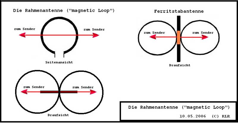

Im Prinzip ist eine Rahmenantenne ("magnetic Loop") eine große Spule deren Abmessungen, bezogen auf die zu empfangende Wellenlängen, sehr klein sind.
In ihr induziert die magnetische Komponente des elektromagnetischen Feldes eine Spannung die maximal ist, wenn die Loop sich in Fortpflanzungsrichtung der zu empfangenden elektromagnetischen Wellen befindet (Richtwirkung).
Bereits hier zeigen sich Vorteile gegenüber breitbandigen Aktiv- oder Langdrahtantennen:
Derartige Antennen besitzen praktisch keine Richtcharakteristik, so dass Störsignale und Nutzsignale in gleicher Weise zum Empfänger gelangen.
Eine "magnetic loop" kann so auf den zu empfangenden Sender ausgerichtet werden, dass Störsignale, die außerhalb der Empfangsrichtung liegen, mehr oder weniger stark unterdrückt werden. Dies kann so weit gehen, dass man die Antenne so ausrichtet dass der Störer "ausgenullt" wird, gleichzeitig kann das Nutzsignal noch gut verarbeitet werden.
Zum Vergleich noch die Ferritstabantenne, weil sie mit dazu gehört. Sie unterscheidet sich im Funktionsprinzip nicht wesentlich von einer Rahmenantenne (magnetic loop), besitzt jedoch wesentlich geringere Abmessungen. Die Loop ist in diesem Fall um einen Ferritstab gewickelt und hat somit einen wesentlich geringeren Durchmesser.
Der Ferritstab bewirkt eine Konzentration der magnetischen Wellen, sodass hier ähnlich hohe Spannungen induziert werden, wie bei einer großen Loop (Luftspule).

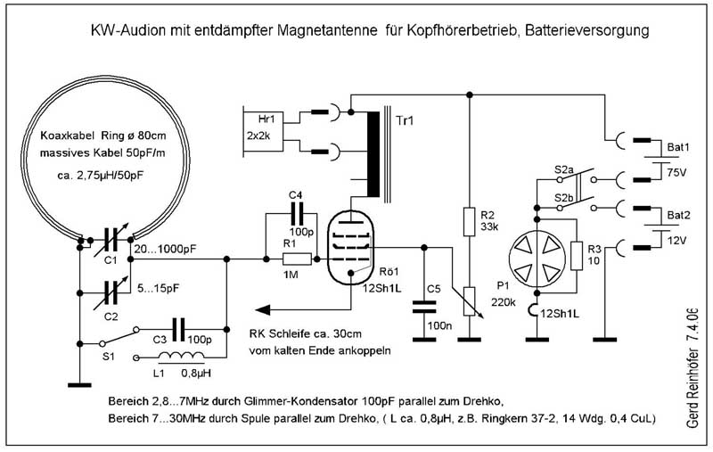

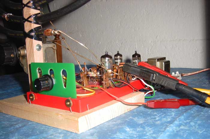

Ausgangspunkt war ein ca. 2,5m-Rest eines Koaxkabels von der Telekom. Richtig schön massiv mit 3mm-Innenleiter und Abschirmung wie ein dünnwandiges Rohr. Der Innenleiter liegt in einer Isolation mit Luftkammern.
Zu einem Ring gebogen, sollte es eigentlich Ausgangspunkt für eine Rahmenantenne mit Röhrenvorstufe, ähnlich Thomas Mopperts Aktivantennen-Projekt, werden.
Zum Abgleichen habe ich die beiden Pakete eines stark untersetzten Drehkos parallel geschaltet und direkt an die Enden des Innenleiters angelötet. - Eine Prüfung mit Generator ergab den recht großen Abstimmbereich, wobei ich eigentlich erwartet hatte dass durch die Kapazität von ca. 135pF zwischen Innenleiter und Abschirmung dieser recht klein ausfallen würde.
Auffallend war weiterhin, dass trotz der recht festen Ankopplung des Generators über 25pF an das heiße Ende und der Bedämpfung mit einer Germanium-Diode über 100p gegen Masse die Abstimmung recht scharf war, was auf recht hohe Güte schließen lässt.
Mehr aus Spass habe ich dann mal eine Röhrenstufe drangebaut, einfach nur mal um zu testen ob da überhaupt was kommt.
Der Hörer ist ein alter Kopfhörer mit 2 x 2 kOhm mit großem kosmetischem Nutzen. :-)
Das Ergebnis ist einfach nur verblüffend. Rundfunkempfang in bester Qualität von 60m bis 25m. Vom üblichen KW-Pfeifen keine Spur.
Probleme gab es mit der RK, im 80m-Band ließ sie sich nicht mehr zum Schwingungseinsatz bringen.
Eine kurzerhand zusätzlich eingebaute 9V-Batterie zur Aufstockung der 12V löste auch das Problem, es konnten dann auch SSB-Stationen problemlos hörbar gemacht werden.

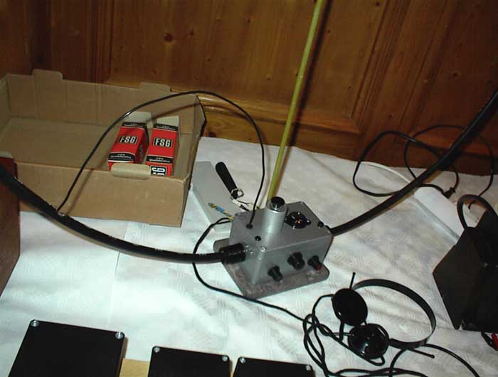

Zum 6.Stammtisch-Treffen am 08.04.2006 in Mülheim brachte Gerd Reinhöfer seine Loop mit. Dazu hier noch ein Foto und das endgültige Schaltbild:

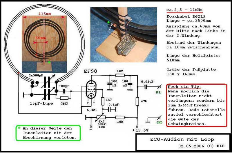

Als erstes, das Schaltbild wo wir nur max. 12,5 V für die EF98 einsetzen dürfen, ohne sie zu zerstören:

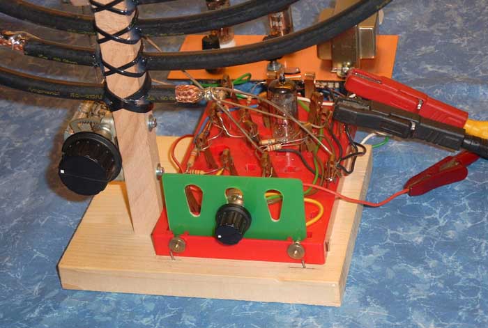

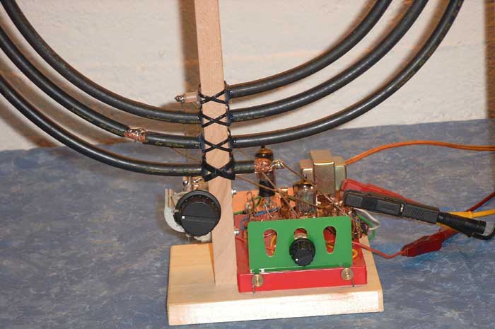

Sehen wir uns jetzt das Schaltbild mal genau an werden wir erkennen, dass das ECO-Audion ist, welches wir schon einmal mit dem Radiomann-Schwingkreis aufgebaut haben. Wenn man sich jetzt auch noch die Mühe macht es mit der Schaltung von Gerd zu vergleichen wird man feststellen, dass man auch hier das Rad nicht neu erfinden kann. Die großen Unterschiede sind eigentlich nur die Röhre und die Loop selber.
Die Loop habe ich vom Durchmesser her kleiner und die Länge des Koaxkabels länger gewählt. Das hat zu Folge, dass sich der Frequenzbereich etwas verschiebt.
Wahrscheinlich hat Gerds Loop, bedingt durch den großen Durchmesser von 800 mm, eine höhere Empfindlichkeit.
Mir war aber die große Loop zu sperrig auf dem Tisch, also ging ich hier einen Kompromiss ein bei dem ich aber die gleichen Aussagen machen muß wie Gerd.
Für die Ungeduldigen möchte ich nur noch hinzufügen: Man kann natürlich die Loop nicht mit einer ausgewachsenen Langdrahtantenne vergleichen. Die Empfangsfeldstärken sind natürlich viel niedriger, was aber zur Folge hat, dass man den ganzen Hf-Müll nicht hört. Wenn die erste Inbetriebnahme am Tage durchgeführt wird, kann man auch enttäuscht werden - denn die KW-Stationen sind nicht in Hülle und Fülle zu hören, deshalb besser erst abends damit anfangen und sich an den Umgang mit der Loop gewöhnen.
Kennt man dann die Richtungen der kräftigen KW-Stationen und geht man am Tage gezielt ans Werk, so wird die ganze Mühe dann auch von Erfolg gekrönt sein.
Noch ein Tipp bevor wir zu den Bildern kommen. Bei einem Drehko von 2x500pF ist natürlich ein zusätzlicher kleiner Drehko von ca.15-20pF wünschenswert. Will man auf den Amateurbändern mithören ist er Pflicht, da sonst eine Abstimmung unmöglich wird. Auf den Bildern ist er nicht zu sehen weil ich mir nicht die Mühe gemacht habe ihn ein zu bauen, aber im Schaltplan ist er eingezeichnet. An die von mir vorgegebenen Maße für die Loop brauch man sich nicht zu halten. Genau so gut können die Daten von Gerds Loop übernommen werden, oder man berechnet sie selber mit einem kleinen Excel-Prog. Magnetantennen.xls von Hagen Borrasch:

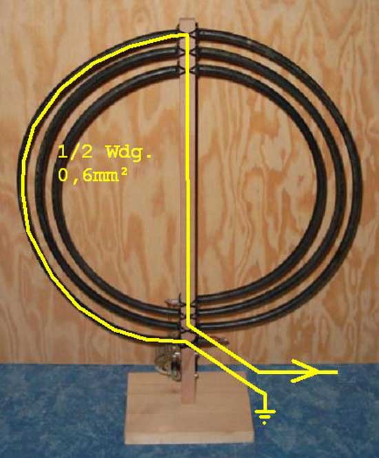

Die Lösung liegt eigentlich ganz nahe: einfach als abstimmbare Antenne weiter verwenden. Die Änderung dazu ist nur ein geringer Aufwand. Wir brauchen nur die Rückkopplungsanzapfung abzuschneiden und eine Koppelwicklung anzufertigen. - Siehe Bild.
Die Koppelwicklung sollte im Normalfall etwa 1/5 des Durchmessers der Loop betragen, was aber bei meiner Loop mit den 3 Windungen nicht mehr zutrifft. Wer aber die Maße von Gerd übernimmt, der liegt mit 1/5 richtig. Auch die Windungszahl sollte sich auf wenige Windungen beschränken. Meist reicht 1 Windung.
