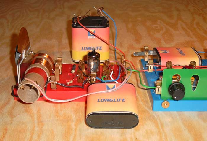

Diese Seite zeigt den gleichen Aufbau wie der bereits schon vorher beschriebene Versuch 112 - mit kleinen Unterschieden, die nur Verbesserungen, aber wichtige, darstellen.

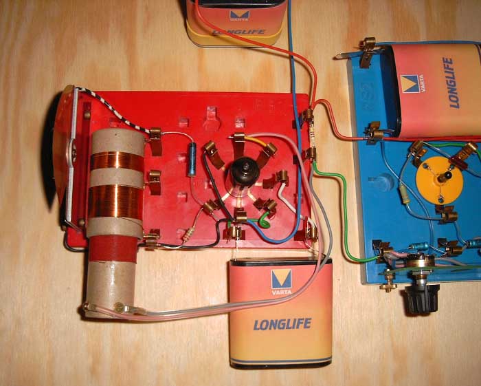

Die Verdrahtung wurde vereinfacht. Der große flache Kondensator wurde gegen einen Rollkondensator 100pF ausgetauscht.
In dem Zusammenhang konnten 2 Klemmfedern und 2 Drahtbrücken am Gitter 1 der Röhre entfallen. Mit dieser Maßnahme konnte der Brumm am Gitter 1 gesenkt werden.
Zusätzlich wurde eine zweipolige Litze mit Lötfahnen und ein paar Messingschrauben M 2,5 mit Messing-Untelegscheiben an die Rückkopplungsspule angeschlossen - die Wackelei mit den Klemmfedern und damit verbundene Kontaktprobleme haben auch hiermit ein Ende.
Der im rechten Bildrand sichtbare Transistorverstärker hat, wie man erkennen kann, ein Potie zur Lautstärkeregelung bekommen - doch dazu mehr in den nachfolgenden Beiträgen.
