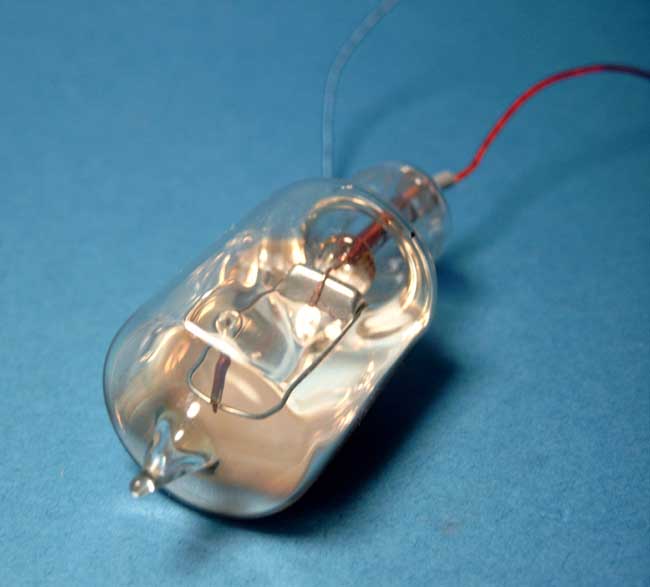

Die Fotozelle 494 LA, Hersteller ESR

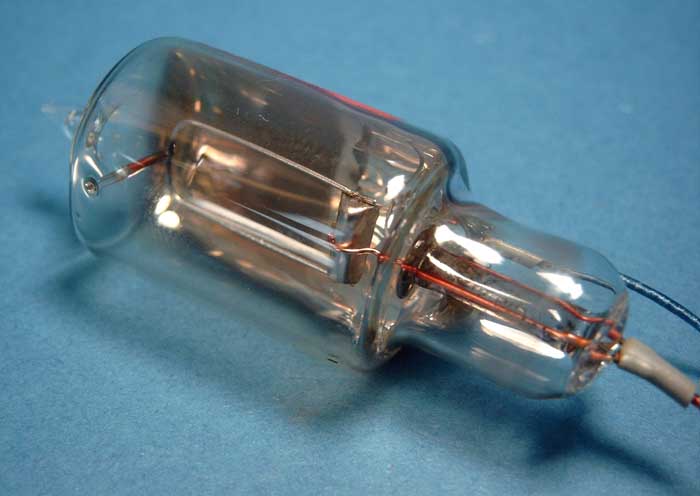

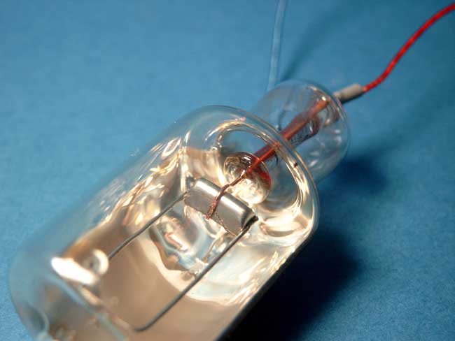

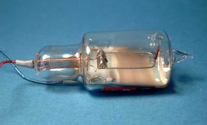

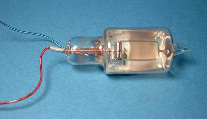

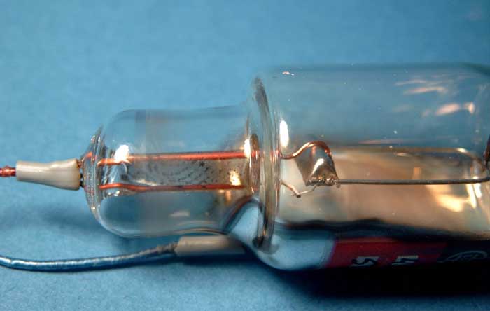

Die folgenden Fotos zeigen die Fotozelle 494 LA, Hersteller ESR.

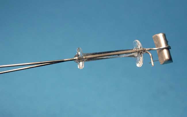

Die Halterung, die in dieser Röhre deutlich erkennbar ist, sollte man sich etwas genauer ansehen. Es ist nicht nur die Halterung der Anode, es ist auch die Verdampferwanne (dazu unten mehr).
Der untere, überglaste Teil der Anode, der in das Zellengefäß eingeschmolzen wurde, bestand aus Gekosildraht (graue Farbe), oder einem Kupfermanteldraht (rote Farbe).
Die Glasdurchführung der Kathode war wieder ein Gekosildraht mit einer flachgehämmerten Platinspitze.

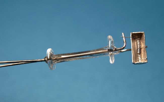

Man erkennt an der Verdampferwanne zwei Zuleitungen, die aber ausserhalb der Röhre zu einer verbunden wurden.

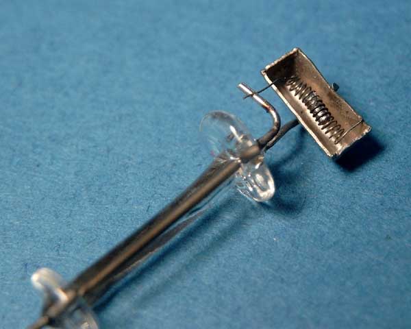

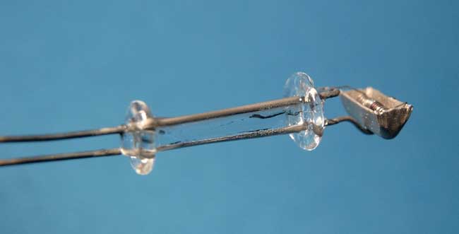

Es folgen Fotos der Verdampferwanne :
Deutlich ist das Material (Antimon) erkennbar, welches sich innerhalb der Heizspirale befindet. Beim aktivieren verdampft dieses Material und schlägt sich gegenüber der Wannenöffnung als silberner Kathodenspiegel am Glaskolben nieder.

Zum anderen gab es Antimon-Cäsiumoxid-Kathoden (z.B. 494, alle Miniaturzellen mit Sockelteller).
Bei diesen Zellen wurde metallisches Antimon, welches sich in einer elektrisch beheizbaren Wendel der Verdampferwanne befand, auf die gegenüberliegende Glaswand gedampft. Dieser Verdampfungsprozeß geschah im Vakuum.
Danach wurde diese Antimonträgerschicht elektrisch oxidiert. Der dazu benötigte Sauerstoff wurde aus Kaliumpermanganat gewonnen.
Nach dem Oxidieren, wurde die Zelle wieder evakuiert und die fotoempfindliche Schicht aus Cäsiumazid aufgebaut (wie oben beschrieben).
