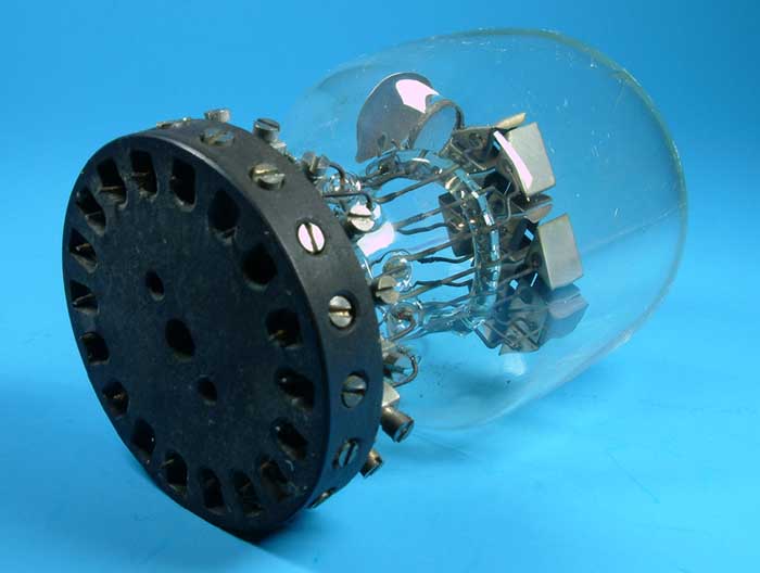

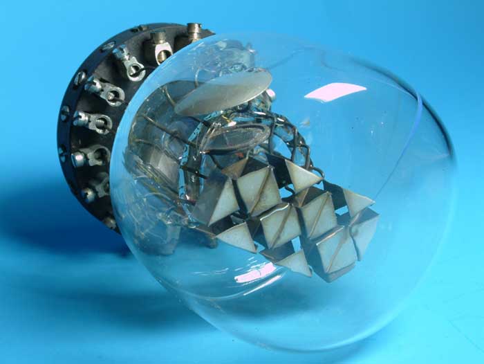

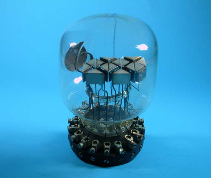

Die folgenden Bilder zeigen einen Kästchenvervielfacher (Photovervielfacher (SEV = Sekundärelektronen - Vervielfacher)
Die Kästchen des Vervielfachers bestehen aus Silberblech. Die Sekundäremissionsschichten sind Ag-CS2O-Ag Schichten, die auf den inneren Oberflächen der Kästchen nach dem von der Photokathodenherstellung bekannten Verfahren präpariert wurden. Die Haltestäbe der einzelnen Kästchen sind mit Glas verschmolzen, so daß die Kriechwege von Elektrode zu Elektrode nur 5 - 10 mm betragen. Die Betriebsspannung ist 2200 Volt. Typ wahrscheinlich Vp 69.1. - Herstellungsjahr ca. 1949.
Mit an Sicherheit grenzender Wahrscheinlichkeit ist dieses Exemplar das einzige noch (zumindest in Deutschland) existierende.
