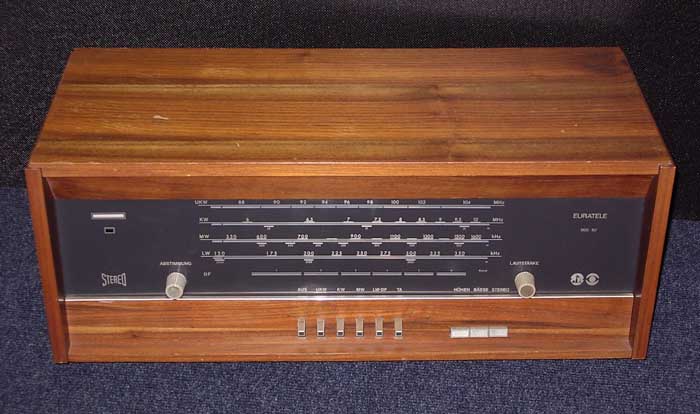

Euratele - Stereodekoder

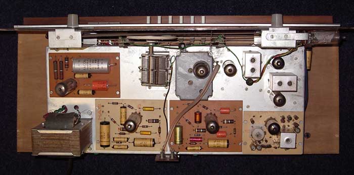

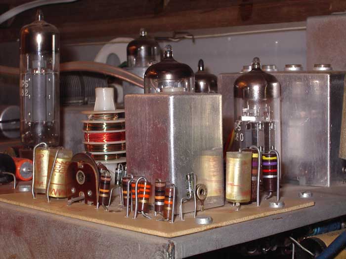

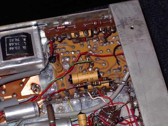

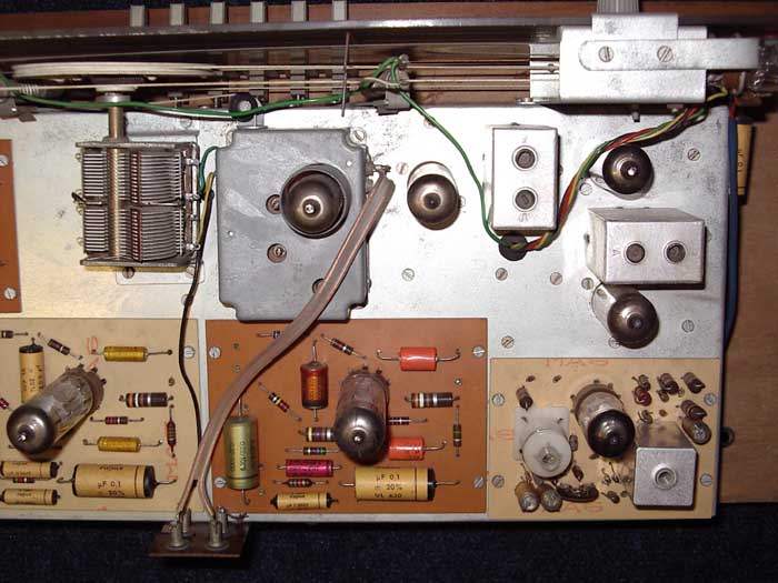

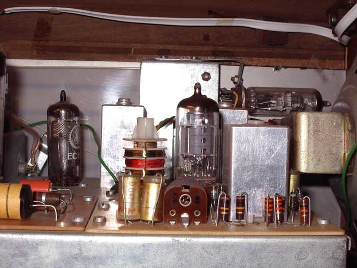

Der hier gezeigte Dekoder wurde von Euratele im Zuge eines Fernlehrgangs "Radio-Stereo" aufgebaut.
Von Joachim Dahm erhielt ich die Fotos, Schaltbilder sowie die folgende Beschreibung. - Vielen Dank nochmals, Joachim!

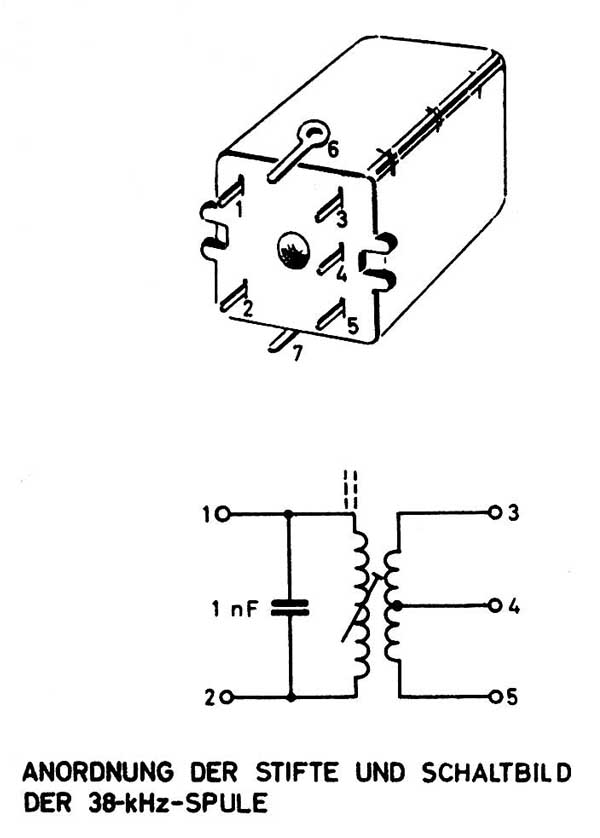

Eventuell müsste ich bei Interesse noch die Übersetzungsverhältnisse der Spule herauszufinden versuchen - die Induktivität der frequenzbestimmenden Kreise lässt sich ja über die Kondensatoren errechnen.
Die Beschreibung und Abgleichanleitung ist allerdings überaus wortreich - erstens wendete sich der Lehrgang offenbar an völlig unbedarfte Laien und zweitens musste Euratele damals wohl irgendwie die Lehrbriefe voll kriegen...

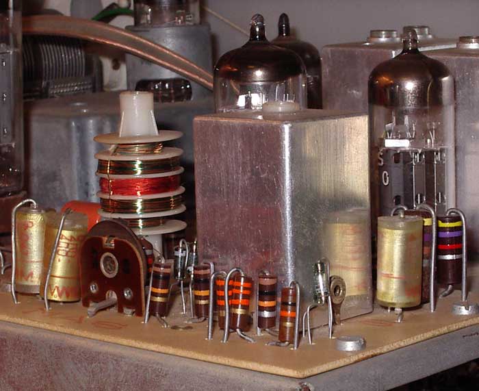

Aus den ebenfalls extrem länglichen Beschreibungen der einzelnen Bauelemente lohnt sich m. E. nur zu erwähnen, dass die Sekundärwicklungen der Spulen aus Symmetriegründen bifilar gewickelt wurden. Du kannst alles ja sinnreich kürzen, falls Du es nicht auch als Zeitdokument betrachten möchtest - damals wurde diese Technik anscheinend noch mit einem gewissen Hauch von Hochkomplexität gesehen, fast wie SSB bei den Amateurfunkern. Hier nun also (weitgehend) die Originaltexte:

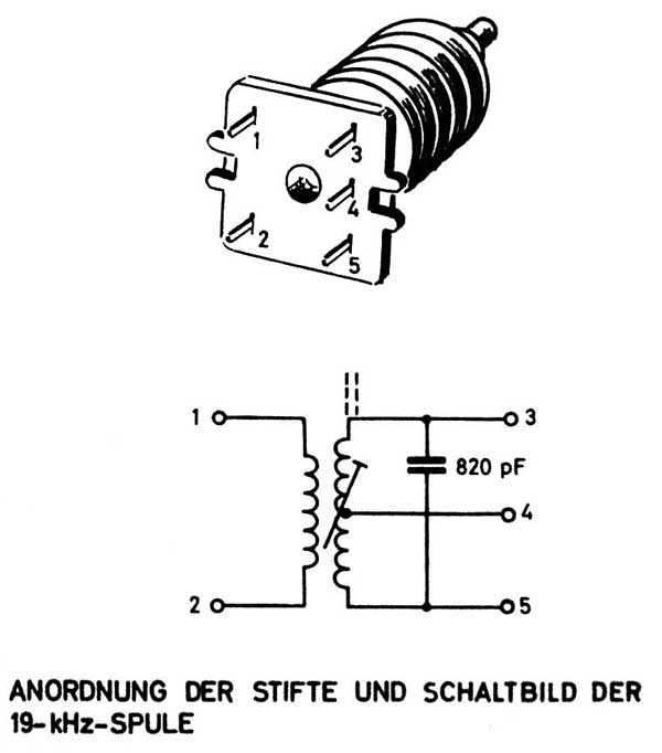

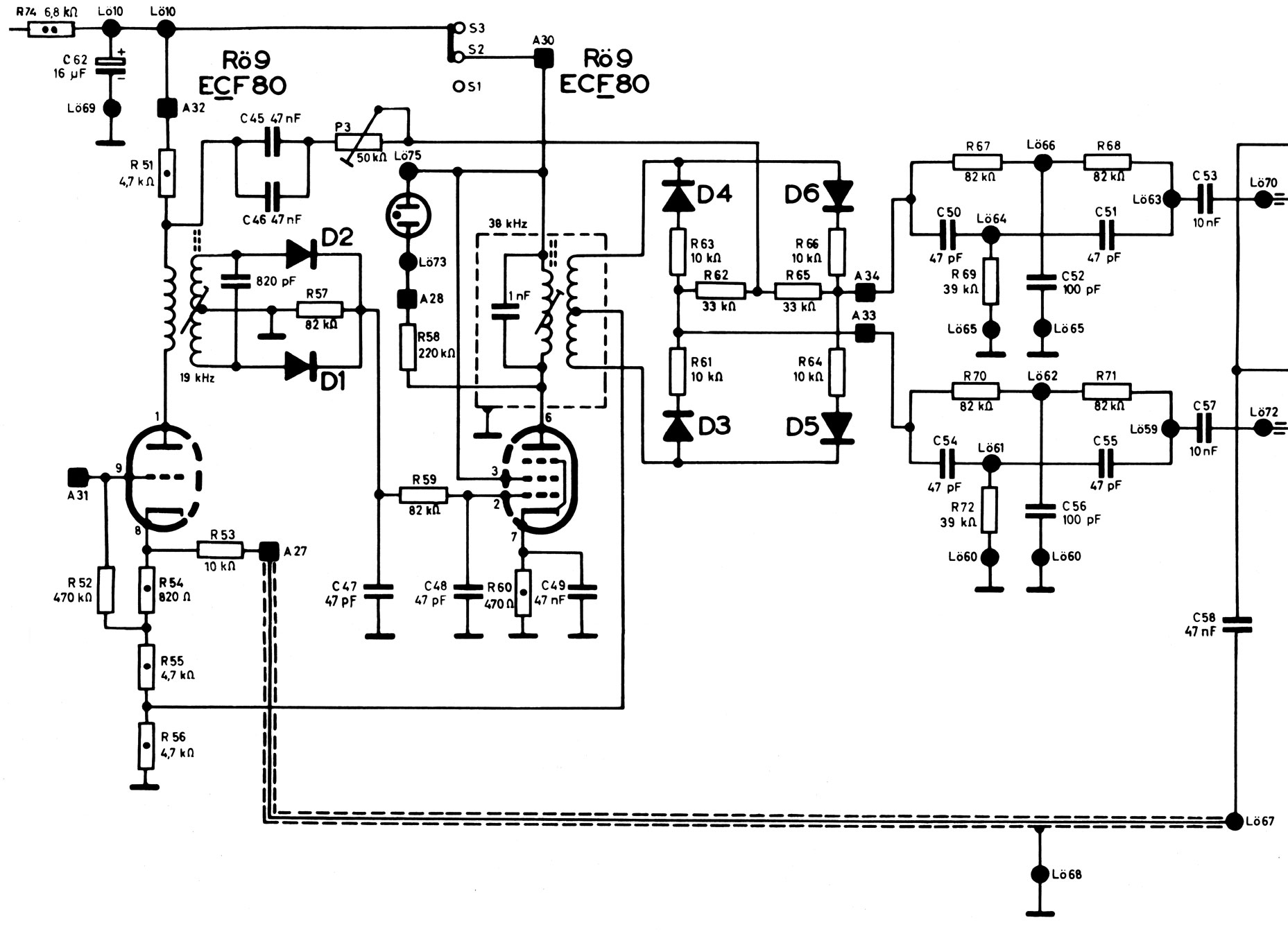

Das am Ausgang der ersten NF-Vorverstärkerstufe vorliegende Multiplexsignal wird zum Gitter des Triodenabschnittes der Röhre ECF 80 geleitet. Der Anode der Röhre wird über die Primärwicklung der 19-kHz-Spule die Speisespannung zugeführt. An den Anschlüssen der Sekundärwicklung dieser Spule tritt das Pilotsignal auf, das dadurch von dem übrigen Multiplexsignal S+D' getrennt wird. Das Pilotsignal wird dann an die beiden Dioden D1 und D2 geführt und hier erfolgt eine Frequenzverdopplung, sodass auf diese Weise der Hilfsträger von 38 kHz wieder hergestellt wird.
Das System der Frequenzverdopplung arbeitet wie ein normaler Zweiweggleichrichter. Die beiden Dioden sind so an die Sekundärwicklung der Spule angeschlossen, dass die beiden Halbwellen des 19-kHz-Pilottones gleichgerichtet werden. Das auf diese Weise gleichgerichtete und an den Katoden der Dioden vorliegende Signal hat dann die doppelte Frequenz des gleichzurichtenden Signals, d. h. 38 kHz.
Die Hilfsträgerwelle von 38 kHz wird dann zur weiteren Verstärkung an den Eingang des Pentodenabschnittes der Röhre ECF 80 gelegt. Zwischen dem Verdoppler und dem Eingang der Pentode liegen die Widerstände R57 und R59 von jeweils 82 kOhm und die Kondensatoren C47/48 von 47 pF. Diese Bauelemente bilden ein doppeltes RC-Glied, in dem die wiederhergestellte Hilfsträgerwelle um 90° phasenverschoben wird, damit man in Bezug auf das Steuersignal die richtige Phasenlage erhält; das ist zur korrekten Trennung der beiden Kanäle erforderlich. Die von der Pentode verstärkte Hilfsträgerwelle wird an den Brückenkreis angelegt, der aus den Dioden D3 - D6 besteht.
Bei Vorliegen der positiven Halbwellen des Hilfsträgers leiten nur die Dioden D6 und D5; während der negativen Halbwellen leiten die Dioden D3 und D4. Daher verhält sich ein jedes Diodenpaar wie ein Schalter für das Signal S+D', das über den aus den Widerständen R55 und R56 von 4,7 kOhm bestehenden Teiler von der Kathode der Triode entnommen und dem Mittelabgriff der Sekundärwicklung der 38-kHz-Spule zugeführt wird; dieses Signal wird dann folgerichtig auf die Widerstände R62 und R65 von 33 kOhm geschaltet.
Aufgrund der Schaltung der Dioden tritt insbesondere an den Enden des Widerstandes R65 eine Spannung auf, die der Information des Linkskanales entspricht; an den Enden des Widerstandes R62 tritt hingegen die Spannung auf, die der Information des Rechtskanales entspricht. Die Widerstände R61, R63, R64 und R66 von 10 kOhm, die zu den Dioden in Serie geschaltet sind, haben die Aufgabe, die Kennlinien der Dioden linear zu machen.
Mit dem Brückendemodulator ist es nicht möglich, die beiden Kanäle vollkommen voneinander zu trennen, d. h. es gibt eine gewisse Zweitönigkeit, auch Übersprechen genannt. Zur Beseitigung dieses Übelstandes fügt man am Ausgang der Diodenbrücke einen Bruchteil des monophonen Signals S ein, das sich zum Signal S+D' in Gegenphase befindet und über das Potentiometer P3 von 50 kOhm von der Anode der Triode entnommen wird; in Serie zum Potentiometer sind die beiden parallelgeschalteten Kondensatoren C45 und C46 von 47 nF angeordnet.
Die Widerstände R67 und R68 von 82 kOhm, R69 von 39 kOhm und die Kondensatoren C50 und C51 von 47 pF, C52 von 100pF sowie C53 von 10 nF dienen zur Deemphasis und zur Unterdrückung für die restliche 38-kHz-Trägerwelle beim Linkskanal; die gleichen Aufgaben für den Rechtskanal übernehmen die Widerstände R70/71 und R72 und die Kondensatoren C54 bis C57.
Im Anodenkreis der Pentode befindet sich eine Glimmlampe, die das Vorhandensein eines Stereo-Programmes anzeigen soll. Wenn an der Anode der Pentode die wiederhergestellte Hilfsträgerwelle vorliegt, so entsteht am Anodenschwingkreis eine Resonanzspannung, durch die die Glimmlampe dann aufleuchtet. In Serie zu dieser ist der Wiederstand R58 von 220 kOhm geschaltet, der den vom Lämpchen aufgenommenen Strom begrenzt.
Wenn der Empfänger auf ein UKW-Mono- oder ein AM-Programm eingestellt ist, dann hat die Triode die Funktion eines Kathodenverstärkers, während die Pentode nicht arbeitet. In diesem Fall wird das demodulierte FM-Mono-Signal, das am Eingang der Triode anliegt, mit dem aus den Widerständen R55 und R56 bestehenden Teiler von der Kathode der gleichen Röhre entnommen, wie wir es bereits für das S+D'-Stereosignal gesehen haben; dann wird es über den Diodenbrückenkreis und den Abschwächerkreis (Anm.: gemeint ist wohl die Deemphasis) zum Eingang der NF-Verstärkerkanäle geleitet.
Das demodulierte AM-Signal wird hingegen von der Kathode der Triode mit dem Widerstand R53 von 10 kOhm und dem Kondensator C58 von 47 nF entnommen und direkt zum Eingang der NF-Verstärker geleitet, ohne das System von Abschwächungsnetzwerken zu durchlaufen.

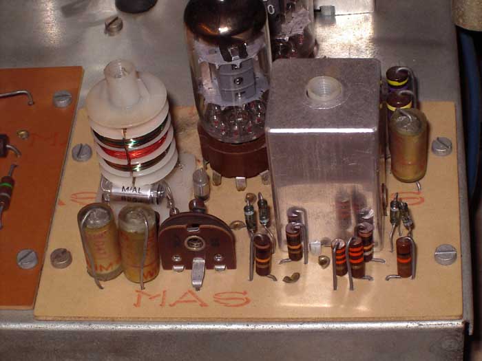

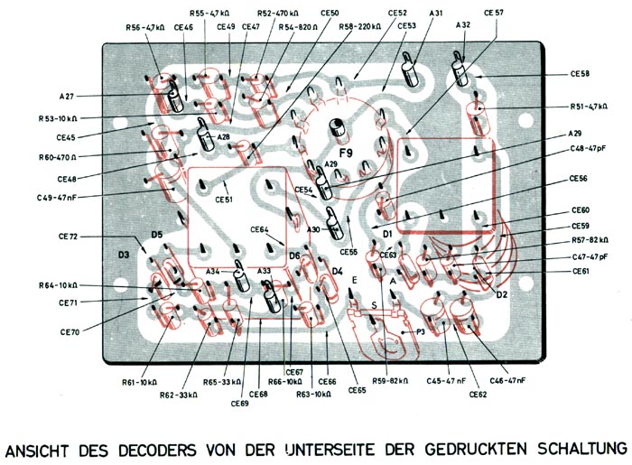

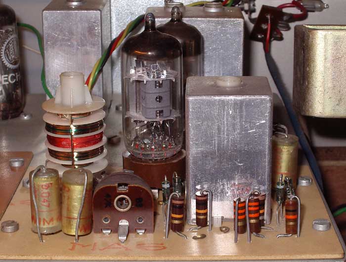

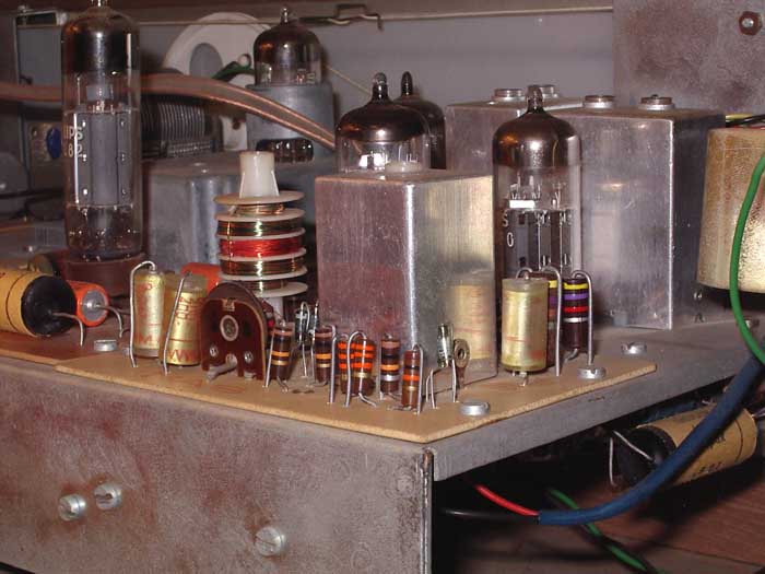

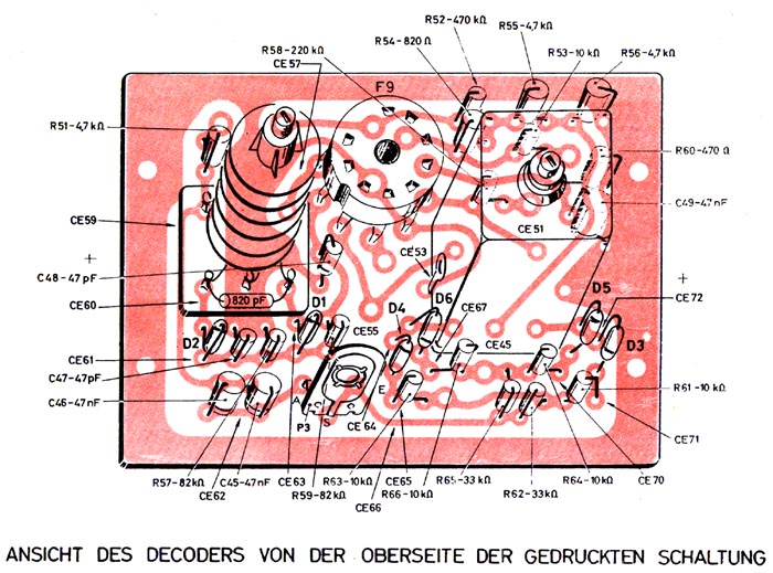

Es folgen nun weitere Fotos des Radios, des Dekoders sowie die Schaltbilder, Platinen- und Filter-Zeichnungen.

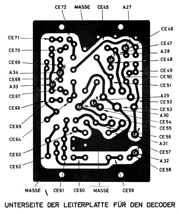

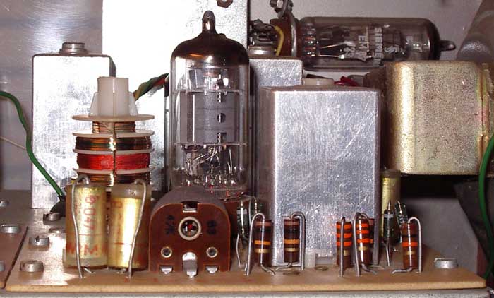

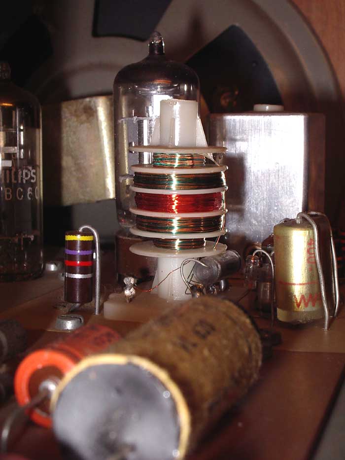

Die auf einer einfachen von unten verschraubten Lötleiste verdrahtete Dekoder-Deemphasis zeigt das folgende Bild:
