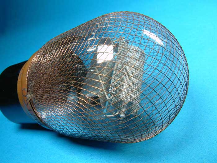

Die A 520 von Ostar, Österreich

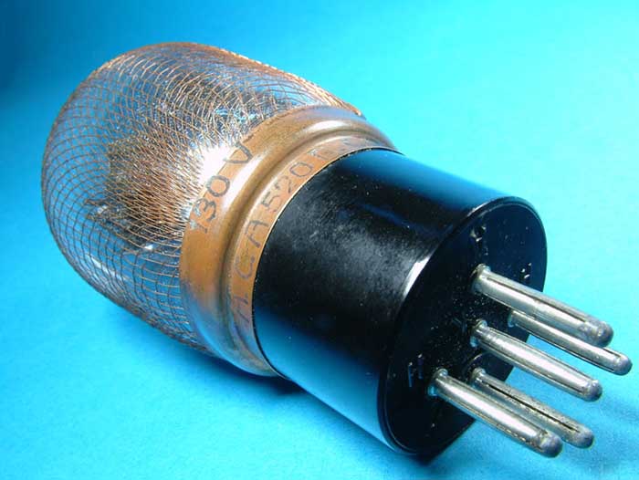

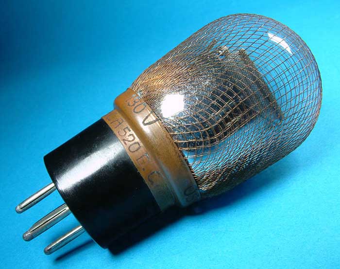

Diese Röhre ist eine indirekt geheizte Triode, sie besitzt einen Wolframfaden als Heizung.
Die Firma Gustav Ganz & Ko in Wien bauten um 1930 - 31 Röhren. Der Name Ostar wurde von Ã-sterreich -
"Ostaricha" abgeleitet.

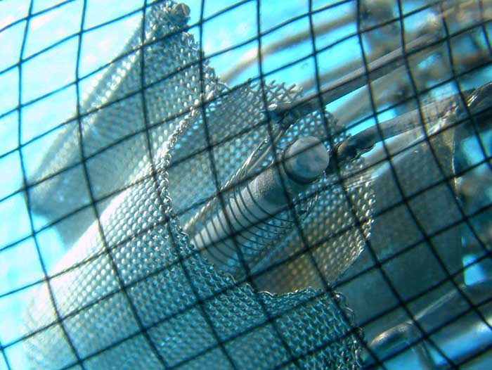

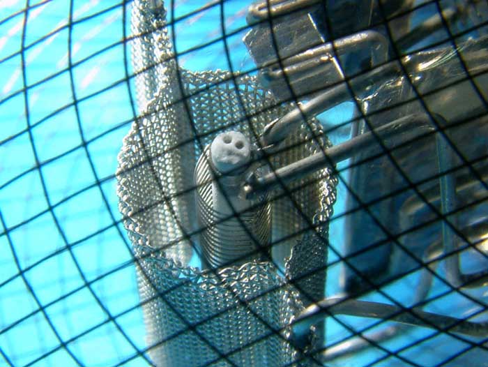

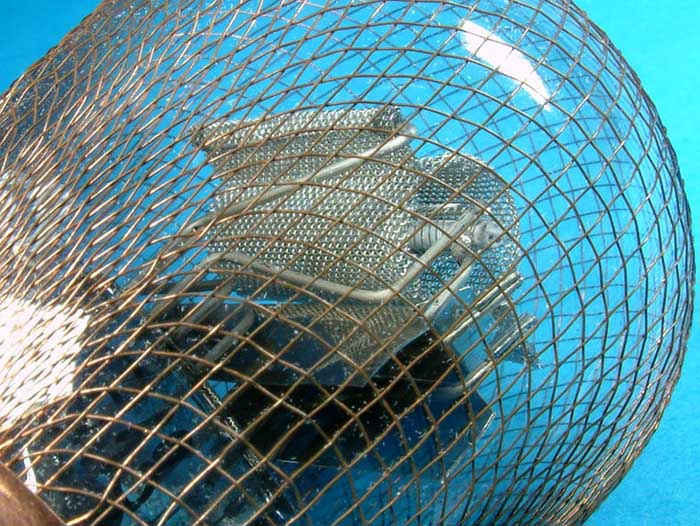

Die Kathode der Röhre befindet sich auf einem Keramikkörper, welcher vier durchgänge Löcher enthielt. Darin
wurde im zick-zack der Heizfaden durchgefädelt. Diese Röhre hatte eine Heizspannung von 130 Volt.
Die Ostar-Röhren wurden direkt mit der Netzspannung geheizt, dazu waren immer zwei Röhren notwendig (z.B. die
L 1525 von Ostar). Sie wurden in frühe Audionempfänger eingesetzt.
