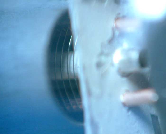

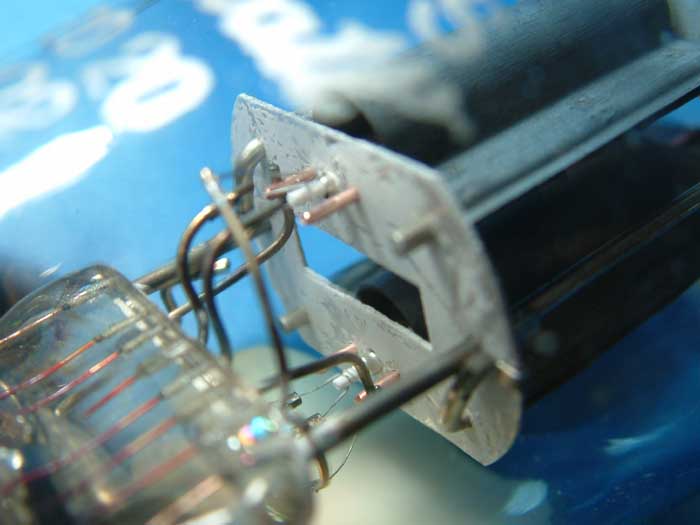

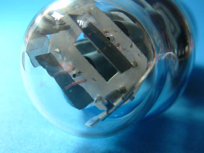

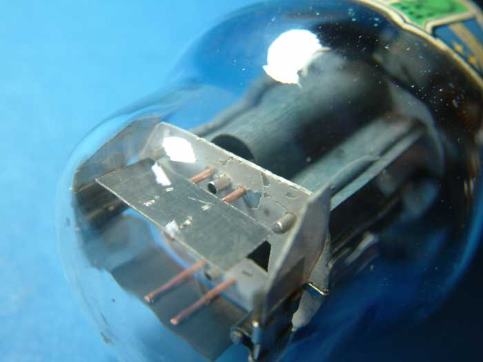

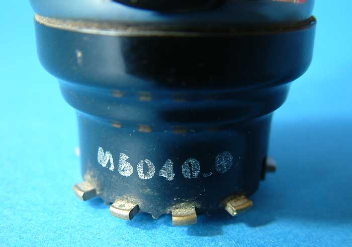

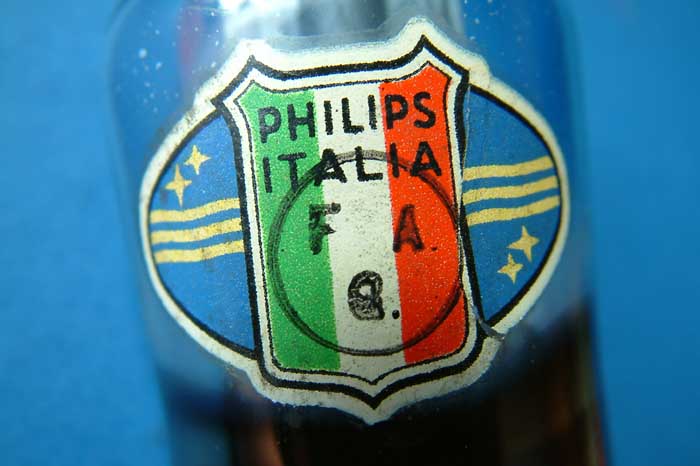

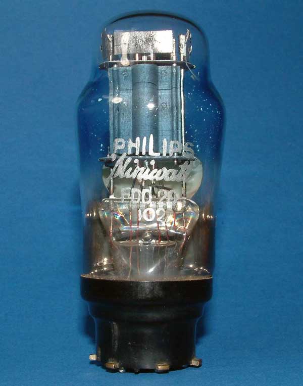

Die FDD20 von Philips Miniwatt, hergestellt in Italien
Diese Röhre ist eine indirekt geheizte Doppel - End-Triode.

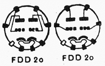

Aus diesem Röhren-Codex stammt auch diese merkwürdige Sockelbelegung:
Kurt schrieb zu diesen von ihm herausfundenen Daten folgenden Tip, wie ich Anode und Gitter lokalisieren könne (wie
man anhand der beiden Sockelschaltbilder erkennt gibt es entweder zwei verschiedene Typen FDD20 - oder man hatte
fürchterlich geschlampt beim Erstellung der Dokumentation) :
Die Röhre wird beheizt. Dann schließt du mit deinem stabilisierten Netzgerät den Minus-Pol an die
Katode, den Plus-Pol an den bislang unbekannten Anoden- bzw. Steuergitterstift. Nun vorsichtig die Spannung von null auf
etwa 1 bis 2 Volt erhöhen. Vorsicht ist geboten! Fließt ein Strom von ein paar Milliampere, dann ist es das
Gitter, fließt kein Strom, ist es die Anode.
Anhand dieser Hinweise konnte ich die Röhre einwandfrei zuordnen - sie hat die Gitter oben, ist also die
linke Sockelschaltungs-Variante.
