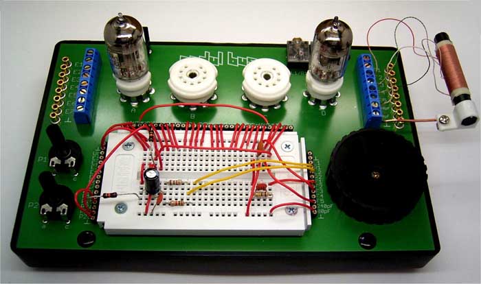

Der kleine Mittelwellensender wurde auf einem Experimentiersystem von Modul-Bus aufgebaut (siehe www.elexs.de/rt100.htm).
Ein 12-V-Steckernetzteil liefert sowohl die Heizspannung wie auch die Anodenspannung für den Sender. Das Experimentiersystem verfügt über zwei Miniaturfassungen und zwei Novalfassungen, so dass man die Schaltung auch mit unterschiedlichen Röhren testen kann.
Hier aber wurden zwei EF95/6SH1P eingesetzt. Eine Röhre dient als freischwingender Oszillator, die andere als Modulationsverstärker.

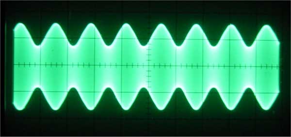

Der freischwingende Oszillator wird über das Schirmgitter moduliert. Der vorgeschaltete Modulationsverstärker arbeitet in Triodenschaltung, um trotz der geringen Anodenspannung eine genügend große verzerrungsarme Aussteuerung zu erreichen. Der Arbeitspunkt wird mit einem Trimmer auf geringste Verzerrungen eingestellt. Die Kennlinien beider Stufen sind wegen der Phasendrehung des Modulationsverstärkers gegensätzlich gekrümmt. Mit einer optimalen Einstellung heben sich die entstehenden Verzerrungen weitgehend auf, so dass man einen großen Aussteuerungsbereich bis zu einem Modulationsgrad von ca. 50% erhält.
Am Eingang ist eine Stereobuchse anschlossen, wo z.B. die PC-Soundkarte als Modulationsquelle angeschlossen werden kann. Beide Kanäle werden zu einem Monosignal addiert, weil man ja auf Mittelwelle leider nur einen Kanal überträgt.

Die Schwingkreisspule ist hier auf einen Ferritstab gewickelt und kann zugleich auch als Antenne dienen, wenn man sie in die Nähe eines Radios mit Ferritantenne bringt. Alternativ kann auch eine Drahtantenne angeschlossen werden, was allerdings die Gefahr vergrößert, dass das eigene Wunschprogramm auch in der Nachbarschaft zu hören ist. Falls einer der Nachbarn sich dann gestört fühlt, ruft er vielleicht den "Gilb", also den gelben Funkmesswagen der RegTP, die das Senderlein dann auspeilt, konfisziert und grausam zerlegt. Und danach heftige Gebühren einfordert.... - Also besser ist es, ganz privat, mit magnetischer Kopplung, von Ferritstab zu Ferritstab.
