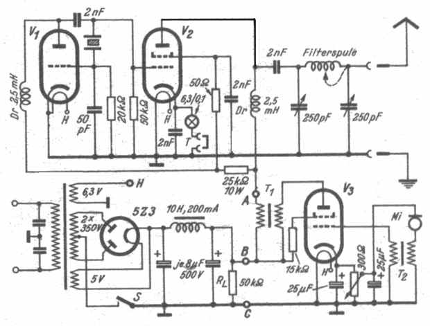

Es werden amerikanische Röhren verwendet: V1 Im Quarz-Oszillator ist eine Triode 6 J 5, und V2 in der Endstufe die Tetrode 6 L 6. Durch die Quarzkristall-Steuerung ist das Problem der Frequenzkonstanz, das bei einfachen Sendern oft Schwierigkeiten macht, befriedigend gelöst.
Der nachfolgende PA kann sowohl als Geradeausverstärker wie auch als Vervielfacher betrieben werden. Mit einem 7-MHz-Quarz kann man somit ebenfalls auf 20 m und 10 m arbeiten. Hierbei ist der Output etwas geringer als auf 40 m.
Die Abstimmung des Anodenkreises von V2 auf die Quarzfrequenz oder deren Harmonische geschieht durch die in üblicher Weise vorzunehmende Einregelung des Collinsfilters. - Hiermit ist dann gleichzeitig auch die sonst gesondert durchzuführende Abstimmung der Antenne erfolgt. Zur Abstimmkontrolle dient eine Skalenlampe in der Kathodenleitung der 6 L 6, die gegebenenfalls auch durch ein Meßinstrument für 200 mA ersetzt werden kann.
Für den Telegrafie-Betrieb wird die Morse-Taste nach der Skalenlampe bei T (sonst ein Kurzschlußstecker) in die Kathodenleitung des PA eingeschaltet, für den Telefonie-Betrieb dient eine zweite 6 L 6 als Modulator-Röhre V3.
Der Transformator T1 mit dem Übersetzungsverhältnis 1:1 ist für eine Impedanz von etwa 7 ... 8 kOhm zu dimensionieren (Telefon-Übertrager..). Am Steuergitter von V3 liegt der Mikrofontransformator T2 mit einem Übersetzungsverhältnis von etwa l : 30 bis l : 50. Die Speisespannung (für ein Kohlemikrofon) wird am Kathodenwiderstand der Modulatorröhre abgegriffen. Sie ist mit einem Gleichstrominstrument auf etwa 4... 5 Volt einzustellen.
Zwei Niedervoltelkos sorgen dafür, daß keine Rückwirkungen auftreten.
Das im Schaltbild eingezeichnete Netzteil arbeitet in Doppelweggleichrichtung mit einer 5 Z 3 und soll etwa 400 V / 200 mA liefern. Ein evtll. gesondert aufgebautes Netzgerät wird an den - im Schaltbild bezeichneten - Punkten A bzw. B sowie C und H angeschlossen.
Die Anodenspannung für den Oszillator V1 und die Schirmgitterspannung von V2 soll 280 V nicht überschreiten.
Zur Vorbelastung des Netzteiles dient der Widerstand RL. Zweckmäßig wird an der Stelle S noch ein Schalter eingefügt, mit dem die Anodenspannung erst dann einzuschalten ist, wenn die Röhren angeheizt sind.

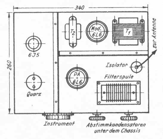

Der Sender ist auf einem Aluminiumchassis mit den Abmessungen 340 x 260 x 70 mm aufgebaut. Die Anordnung der Teile ist im nächsten Bild skizziert.
Die Auswahl der Einzelteile ist nicht kritisch. Lediglich sollten die beiden Abstimm-Drehkondensatoren mit einer Kapazität von 250 pF bis etwa 500 Volt spannungsfest sein. Ferner ist die HF-Drossel im Anodenkreis des PA für einen Stromdurchgang von 100 mA zu bemessen.
Der Raum oberhalb des Chassis ist durch etwa 140 mm hohe Abschirmbleche in drei Kammern einzuteilen, wie in der Skizze erkennbar ist. Diese Abschirmungen sollen zur Vermeidung von Rückwirkungen zwischen den einzelnen Stufen dienen.

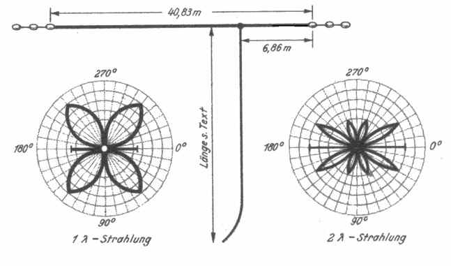

Der Sender arbeitet erfolgreich an einer 40 m langen Linearantenne mit Eindraht-Speiseleitung. Die genauen Abmessungen dieses Antennen-Systems sind aus der nächsten Skizze zu entnehmen.
Die Speiseleitung kann die Gesamtlänge (vom Antennenende bis zur Buchse am Sender) von 10,05 mtr. bzw. 20,11 mtr. oder auch 30,17 mtr. haben. - Zur Orientierung sind im Bild auch die Abstrahlungs-Diagramme für den 40 Meter- (links) und den 20-Meter-Betrieb aufgezeichnet.
