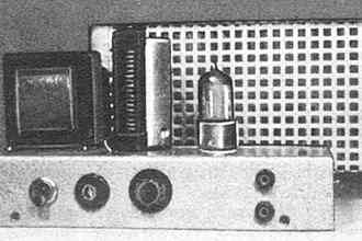

Das Mustergerät wurde, wie das nachfolgende Bild zeigt, unter Verwendung eines kleinen Gehäuses aufgebaut, das gerade zur Verfügung stand.

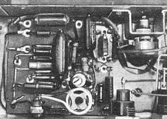

Mechanisch ist zu beachten, daß der Schwingkreis möglichst aus dickem Draht auf einen keramischen Körper gewickelt wird, wie in der folgenden Unteransicht - unten Mitte - erkennbar wird, da auf diese Art eine gewisse Frequenzstabilität und Sicherheit gegen Mikrofonie-Erscheinungen gegeben ist.

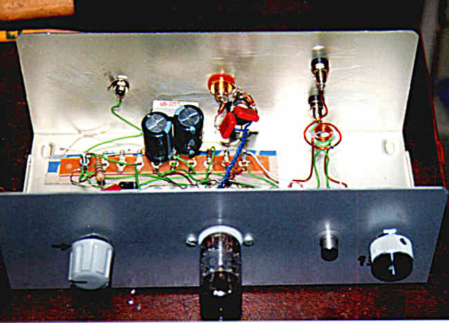

Vom Nils erhielt ich nun das folgende Foto :
Schaut man in den Sender hinein, erkennt man rechts hinten auf dem Photo die Spulen. Außen der dicke Draht 1 mm Cu usw.
In der Mitte der etwas unordentlich geratene Heizspannungsanschluss mit dem Symmetriepotentiometer, den selbstgewickelten Drosseln und den 10 nF Kondensatoren. Für den Anschluss habe ich eine isolierte Chinchbuchse verwendet. Ganz links hinten daneben ist der Anodenspannungs-Anschluss. Minus geht direkt auf Masse. Dafür habe ich eine einfache Chinchbuchse genommen.
Vorne, von links gesehen (Front): Aussteuerungspotentiometer, Röhre, Chinchbuchse für Audioeingang, Drehkondensator (Quetscher mit 50 pF), den gibts bei Conrad Elektronik. - Man kann damit gut die Frequenz einstellen.
