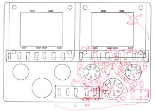

So ein enges Projekt kann man nicht einfach "ins Blaue" hineinlöten - also mußte erstmal ein Lageplan her.
Es stellte sich allerdings schnell heraus, das dieses Unterfangen, wegen der vielen unterzubringenden  Bauteile, ziemlich aussichtslos war.
Schade auch ... das wäre bestimmt ein noch größerer Unsinn gewesen:-)
Ich werde diesen Amp wohl später mal in einem etwas größeren Gehäuse bauen - vielleicht 5 1/4" ;-).
Lageplan zum PL95pp Entwurf

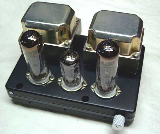

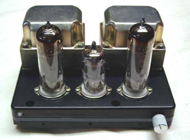

Realistisch für diese Gehäusegröße war, wegen der wesentlich geringeren Anzahl an Bauteilen, eigentlich nur ein Eintakter. Interessant dafür wäre z.B. die EL41. Sie ähnelt dem Pentodenteil der ECL86 und würde etwa 4W Ausgangsleistung bringen.

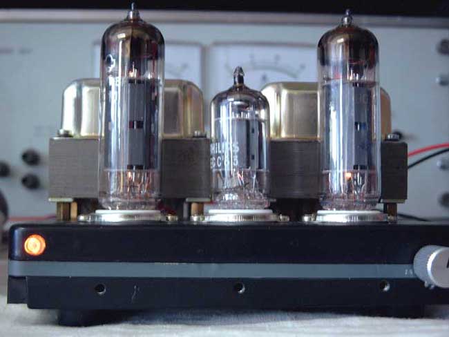

Die Entscheidung fiel dann aber auf die EL84, und zwar für die russische 6N14 langlebe-Version auf  Empfehlung von Jan Wüsten. "Nee - nich schon wieder EL84" werden einige rufen, aber im Wettbewerb zählt die Leistung und mit der EL84 sind ca. 6W erreichbar - theoretisch zumindest - und der Klang soll auch grandios sein.
So, nun die Schaltung:
Da ich ja auch ein wenig Faul bin habe ich da auf eine passende Schaltung von RIM zurückgegriffen. Von der Größe her passende übertrager fand ich bei Raphael-Audio. Die TSE-4 haben einen EL60-Kern, sind 4-Fach verschachtelt und vor allem günstig.
Für den Wettbewerb wurde die 4k-Wicklung benutzt, weil die Vorgabe 8Ohm sekundär lautete, sodaß es durch das übersetzungsverhältnis primär 6400Ohm ergab. Im Gegensatz zu einigen Zeitgenossen habe ich überhaupt nichts gegen Gegenkopplung. Das Trioden-System der ECC83 bringt reichlich Verstärkung dafür. Die Vorteile sind ein geringerer Klirrfaktor und ein besserer Frequenzgang. Klemmt man die Gegenkopplung ab so arbeitet der Verstärker problemlos, ist nur wesentlich empfindlicher. Mit Gegenkopplung tritt ein wildes hochfrequentes Schwingen auf, welches man mit dem 1nF Kondensator an der Anode beseitigt. Man sollte allerdings berücksichtigen das die Spannungsfestigkeit des Kondensators mindestens 500V betragen muss. Alternativ dazu würden z.B. auch ca. 50nF parallel zum 1,5k Kathodenwiderstand der ECC83 funktionieren.
Mit der Anodenspannung konnte ich nicht höher wie 250V gehen da keine kleinen Sieb-Elkos (die mit 22µ) mit höherer Spannungsfestigkeit verfügbar waren.
Die Glimmlampe dient dazu anzuzeigen ob die Anodenspannung im Amp ankommt. Da Ultralinearbetrieb oder Pseudo-Triodenbetrieb die Leistung vermindert wurde die klassische Pentodenbetriebsart gewählt.

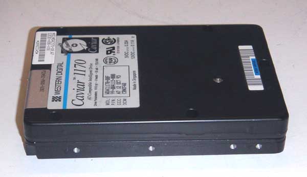

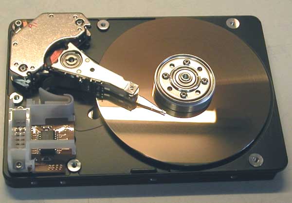

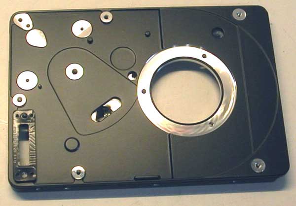

Während Seagate-Platten (HardMouse) extrem hartes Material als Bodenteil aufweisen, lassen sich WD's sehr gut verarbeiten - die Platten sind wirklich empfehlenswert!

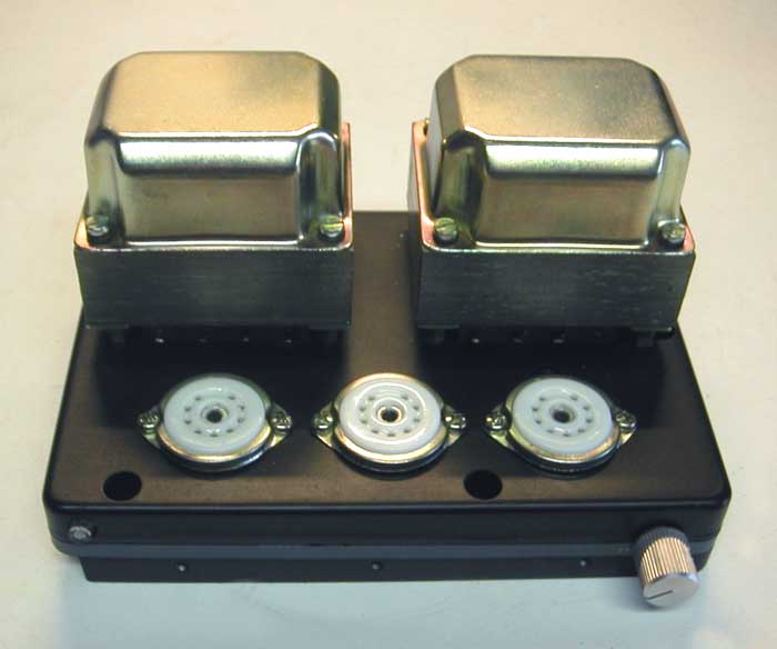

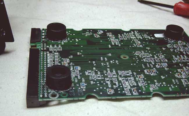

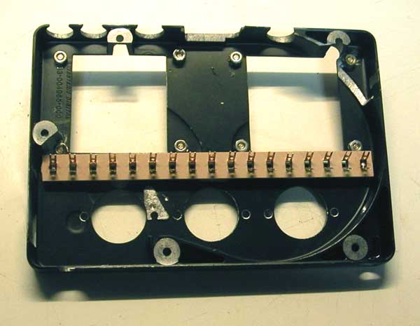

Der Mittelteil des Bodens muß entfernt werden (Stichsäge), sodaß nur noch der Rand stehen bleibt, sonst passen die Bauteile nicht rein. Die Elektronik-Platine der Festplatte sollte dann später als Boden-Deckel dienen.
In den Deckel wurden die Löcher für die Röhrenfassungen gebohrt und die Aussparungen für die übertrager gesägt. Da unter den übertragern noch Bauteile liegen werden, wurde eine Montage auf Abstandhaltern vorgesehen.
Zum Bohren der Löcher für den Lautstärke-Regler und der Anschlüsse mußten die beiden Gehäuseteile zusammengeschraubt werden.
Als Lautsprecher-Anschlüsse wurden 6,3mm Klinkenbuchsen gewählt, passend zu meiner Musik-Anlage.
  Unterteil des Festplattengehäuses - der Mittelteil wurde bereits herausgesägt.
  Oberteil mit Aussparungen für die Röhrensockel und die übertrager

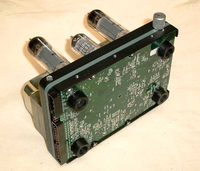

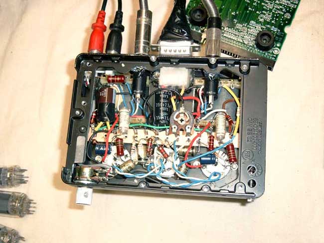

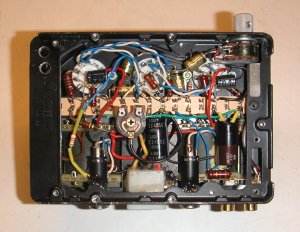

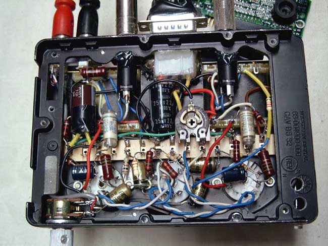

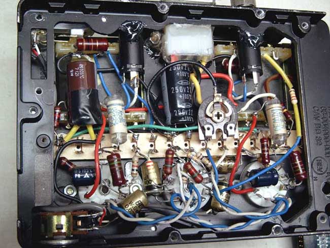

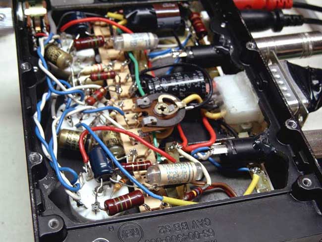

HardAmp von unten mit geöffneter Abdeckung, also in die Eingeweide gesehen!
Da Bild vom Innenleben erweckt den Eindruck das da noch Platz ist. Dem ist aber nicht so - muß eine optische Täuschung sein. In Wirklichkeit passt da kaum noch was rein.

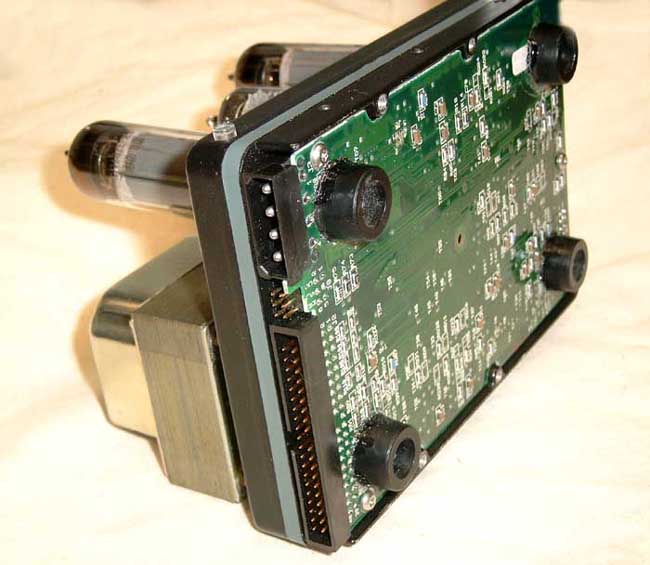

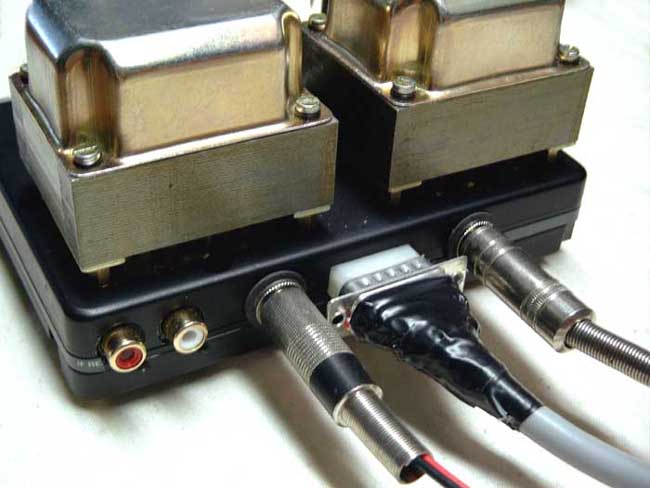

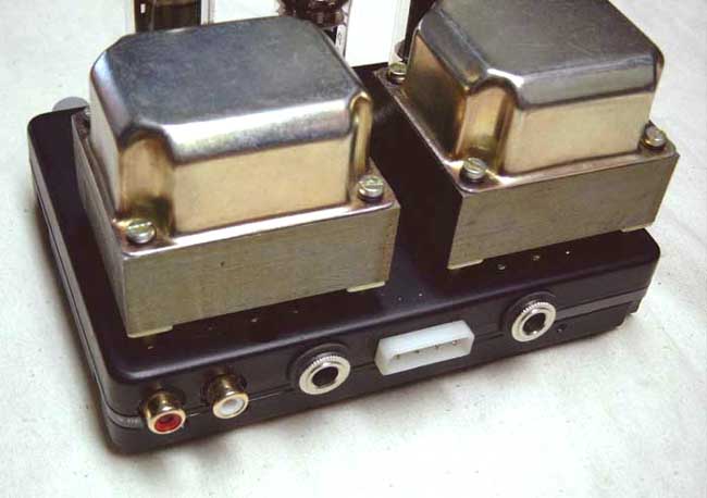

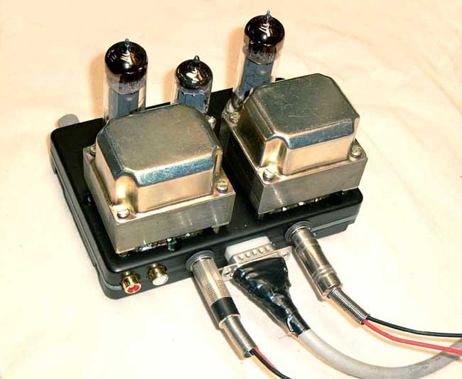

Die Verbindung zum Netzteil sollte unbedingt steckbar sein. Ich wollte nicht immer einen Kabel an dem Teil herumhängen haben.
Nach vielem Welzen in Katalogen und suchen im Internet wurde als Steckverbindung dann die 4-polige Buchse/Stecker einer PC-Stromversorgung verwendet. Was Passenderes konnte ich nicht finden.
In der Hinteransicht sieht man links die Chinch-Eingänge, in der Mitte den Stromversorgungs-Stecker und davon links und rechts die Klinken-Ausgangsbuchsen.
  HardAmp von Hinten

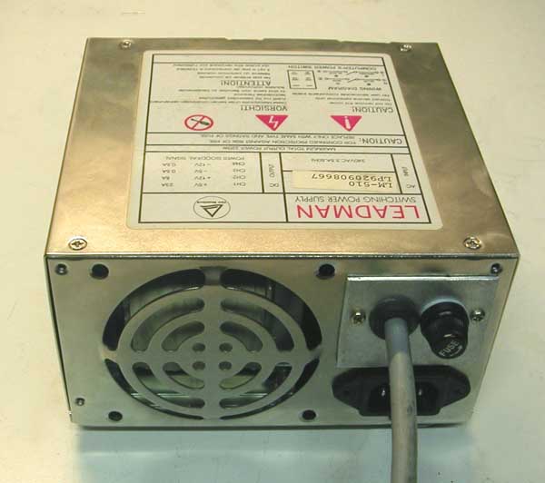

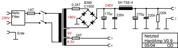

Das Netzteil:
Unter Berücksichtigung das der Verstärker möglichst kein werden sollte kam nur ein externes Netzteil in Frage.
Zum Netzteil selbst gibt es nicht viel zu erzählen. Die Drossel beseitigt den Brumm - es ist wirklich in den Lautsprechern nichts zu hören.
Der Erfahrung nach sind Verstärker mit externen Netzteilen sowieso nicht so brummkritisch.
Mit Hilfe der 9V-Wicklung ist noch eine leichte Erhöhung der Anoden-Spannung möglich - aber erst wenn passende miniatur-Elkos gefunden werden. Der 220k Widerstand dient dazu das sich die ganze Sache nach Abschalten auch ordentlich entladen kann.
Eigentlich war ein schnöder grauer Plastikkasten dafür vorgesehen - hatte ich auch schon da liegen.
Aber warum sollte man ein Netzteil nicht in ein Netzteilgehäuse bauen? Und zwar in das eines PC's! Ist auch viel stilechter.
Ehrlich gesagt habe ich da ein wenig von Robert Kunz abgekupfert der seinen Verstärker (komplett in einem Netzteilgehäuse) schon vor Abgabetermin vorstellte.
