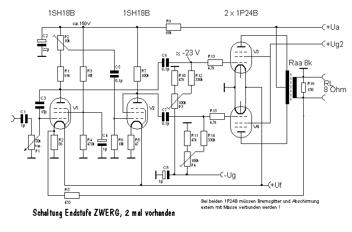

Schmierzettel mit Schaltungsentwurf, Gegentakt nach altbewährtem Muster..
Problem!   Geht ja gut los...wie baue ich mit direkt geheizten Röhren die Phasenumkehr ? Differenzverstärker und Kathodynstufe scheiden aus, alles andere mit Signalspannung an der Kathode auch. Trafokopplung?..muß nicht sein, der Platz ist sowieso schon zu knapp...also richtig primitiv, mit einer als Triode geschalteten 1Scha18B. Die Verstärkung auf 1 runterbringen? Geht nicht so ohne weiteres. Also Arbeitswiderstand der Eingangsstufe anzapfen, einstellbar zum Einstellen der Symmetrie der Ansteuerspannungen.
Problem!    Wie erzeuge ich die nötige Gittervorspannung der ersten beiden Stufen? Die Endstufe bekommt ihre aus dem Netzteil, allerdings in einer ganz anderen Größenordnung. Mal schauen.... die Endröhren lassen sich wahlweise mit 1,2 oder 2,4V heizen, die Vorröhren nur mit 1,2V.... aha, Heizung also 2,4V, die Vorröhren bekommen einen Vorwiderstand in die Minusleitung der Heizung, liegen damit im Mittel auf 3/4 der Heizspannung. Die Ug ergibt sich zu etwa -1,8V, das paßt.

Die Schaltungen von Endstufe und Netzteil:
Schaltbild Zwerg
(Zur Vergrößerung bitte auf das Schaltbild klicken)
Die Schaltung  der Endstufe entspricht weitgehend klassischer Vorgehensweise. Im Eingang arbeitet eine 1Scha18B in Pentodenschaltung, da sich herausstellte, daß in Triodenschaltung die geforderte Eingangsempfindlichkeit nicht erreichen lies. Der Anodenwiderstand wurde mit einem Einstellregler verlängert, an dem die Spannung für die Phasenumkehr abgegriffen wird. Mit diesem wird die Wechselspannungssymmetrie eingestellt. Der 15p-C von Gitter zur Anode sorgt für stabileren Betrieb der gegengekoppelten Endstufe. Die Phasenumkehr selbst erledigt die 2. 1Scha18B in Triodenschaltung. Die beiden gegenphasigen Signale gelangen dann über die 4,7k-Schutzwiderstände an die Gitter der Endröhren. Deren Arbeitspunkt kann mit den 100k-Potis getrennt eingestellt werden. Eine Besonderheit ist die Erzeugung der Gittervorspannung der Vorstufenröhren, hier wird über die Vorwiderstände an den 2,4V-Heizkreis angepaßt, es ergeben sich dadurch ca. -1,8V Ug. Der Widerstand der Vorröhre wurde etwas größer gewählt da die Gegenkopplung gleichstrommäßig parallel liegt.
Das Netzteil ist kanalgetrennt aufbebaut. Die M65-Trafos sind etwas überdimensioniert, ursprünglich sollte einer davon zum Einsatz kommen. Da wußte ich aber noch nicht so richtig, wie die Gehäuse gebaut werden sollten. Als das dann klar war habe ich der Einfachheit halber nur einen zweiten NT gebaut anstatt 2 neuer in der Bauform M55. Jeder Trafo liefert die Spannungen für eine Endstufe. Die Anodenspannung wird mit einer Transistorsiebung stabilisiert und gesiebt, aus der stabilisierten Spannung wird auch die Ug2-Spannung gewonnen. Der 10k-Widerstand vor der 160V-Z-Diode sorgt für eine Begrenzung des Schirmgitterstromes, ab 9mA bricht die Ug2 zusammen und verhindert zu starkes Aussteuern der Endröhren. Die Gittervorspannung hat als Besonderheit einen 4,7K-Widerstand in der Trafozuleitung. Dieser begrenzt den Ladestrom des Ladekondensators, im Kurzschlußfall wirkt er als Sicherung, da nur etwa 9mA fließen können. Die Heizung wird mit Schottkydioden gleichgerichtet und über einen LDR auf  knapp 2,5V stabilisiert, an den Heizungen liegen dann wegen der Kabelwiderstände ca. 2,4 V an.

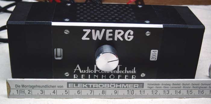

Nach dem mit Bravour bestandenen Dauertest (sogar der Betrieb übereinandergestellt ist ohne störenden Brumm möglich) wurden beide Geräte nochmals zerlegt, um das endgültige Aussehen festzulegen.
Bei der Gestaltung der Front habe ich auf eine Beschriftung der Bedienelemente bewußt verzichtet, eigentlich kann man da kaum was falsch machen. Größere Probleme bereitete die Namensgebung, kurz und prägnant sollte der Name sein,  nichts hochtrabendes, nie erreichbare Eigenschaften suggerierendes wie z.B. Gigantissimo-Hyper-Ultra-Super-Amp usw. Dergleichen gibts wohl auch schon genug.
Na ja, ZWERG sagt eigentlich alles und paßt.

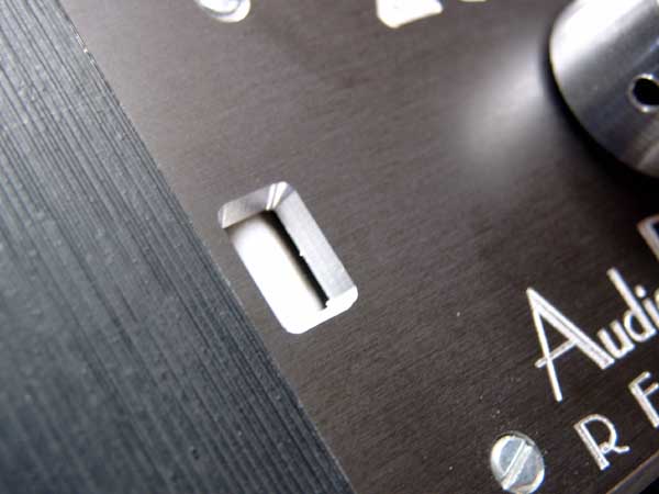

Als Schmankerl, in letzter Sekunde sozusagen, habe ich noch in beiden Teilen eine grünleuchtende Neon-Glimmlampe aus einem geschlachteten Kofferfernseher eingebaut,dort diente sie zur Anzeige des Kanalumschalters.

Aufgrund der Leistungs / Volumen - Berechnung ergab sich in der Bewertung für diesen Verstärker, der eine Pmax von Pmax von 6,2 Watt, Pmax (unverzerrt) = 5,7 Watt aufwies, der erste Platz.
