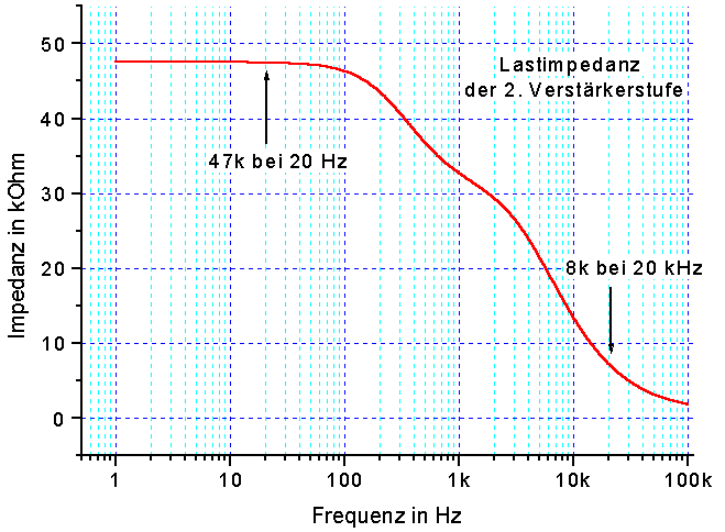

2. Stufe
Der Lastwiderstand der zweiten Verstärkerstufe besteht aus der Parallelschaltung von R6, R10, dem externen 100 kOhm-Lautstärkepoti und dem Entzerrer-Netzwerk. Letzteres hat eine stark frequenzabhängige Impedanz, die bei Frequenzen über 300 Hz wesentlich die Größe des Lastwiderstandes an der Anode bestimmt (s. Bild. 3.).
Bild 3. Lastimpedanz an der Anode
der zweiten Verstärkerstufe in Abhängigkeit von der Frequenz.
Wie man dem Bild entnehmen kann, variiert die Lastimpedanz etwa zwischen 47 kOhm bei 20 Hz und 8 kOhm bei 20 kHz. Gleichlaufend ändern sich natürlich auch die Verstärkung und die Aussteuerbarkeit dieser Stufe. Um bei den niedrigen Impedanzen noch ausreichend Aussteuerungsreserve zu haben, darf der Anodenstrom hier nicht zu klein gewählt werden. Andererseits wird bei festliegender Betriebsspannung der Arbeitswiderstand R6 und damit die maximal erzielbare Verstärkung umso niedriger je höher der Anodenstrom eingestellt wird. Als guter Kompromiss zwischen großer Aussteuerbarkeit einerseits und großer Verstärkung andererseits erschien ein Wert von 100 kOhm für R6. Bei einer Anodenspannung von ca 130...140 Volt ergibt sich so ein Anodenstrom von ca. 1.6 mA. Eine höhere Betriebsspannung hätte hier noch einen kleinen Vorteil gebracht.
Es ließe sich erwägen, die Impedanz des RIAA-Netzwerks insgesamt zu erhöhen, um bezüglich des Anodenstroms und der Stufenverstärkung günstigere Verhältnisse zu schaffen. Das ließe sich dadurch erreichen, daß alle Widerstände um den gleichen Faktor erhöht und alle Kapazitäten um diesen Faktor erniedrigt werden. Die Zeitkonstanten und damit der Frequenzgang bleiben dadurch unverändert. Da die Gesamtverstärkung V (ca. 35 dB bei 1 kHz) aus den oben genannten Gründen festliegt, muß aber auch der Widerstand R4 erhöht werden, wodurch die Verstärkung der ersten Stufe wieder zurückgeht. Bezüglich der Leerlaufverstärkung A ergeben sich also keine Vorteile. Nur die Austeuerbarkeit bei hohen Frequenzen wäre verbessert. Diese ist aber in der ausgeführten Form des Netzwerks schon gut ausreichend. Einer wesentlichen Erhöhung der Netzwerkimpedanz sind auch schnell Grenzen gesetzt durch den zunehmenden und schlecht kontrollierbaren Einfluß von Streukapazitäten. Generell ist es wohl empfehlenswert auch in Röhrenschaltungen alle Impedanzen so klein wie möglich zu halten.

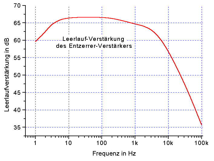

Eine
kleine Näherungsrechnung zeigt die Größe der Abweichung.
Geht man von einer Gesamtverstärkung V von 35 dB bei 1 kHz aus, so muß
die Verstärkung V bei 20 Hz nach RIAA um 19.3 dB höher, also bei 54.3
dB liegen. Da die Leerlaufverstärkung A hier nur 67 dB beträgt (s.
2.), ist die verfügbare
Schleifenverstärkung nur noch 67dB - 54.3dB = 12.7 dB ~ 4.3 . Diese Werte
kann man in die Gleichung für die Verstärkung
des Entzerrerverstärkers einsetzen. Dann ergibt sich
A = 67 dB ~ 2240 ( bei 20 Hz )
1/k = 54.3 dB ~ 519 bzw. k = -54.3 db ~ 1/519 (bei 20 Hz)
k*A = 67 dB - 54.3 dB = 12.7 db ~ 2240/519 ~ 4.3
V = 2240/(1 + 2240/519) = 2240/(1 + 4.3) ~ 421.
Die Verstärkung V, die bei 20 Hz den Wert 54.3 dB ~ 519 haben sollte, hat nur den Wert 421, ist also um den Faktor 421/519 bzw. -1.8 dB zu klein gegenüber dem gewünschten RIAA-Verlauf. Die geforderte Toleranz von +/- 0.2 dB läßt sich mit der kleiner werdenden Schleifenverstärkung bei niedrigen Frequenzen nicht mehr einhalten (ohne Änderung an dem idealen RIAA-Netzwerk). Wie ebenfalls in [7] gezeigt, läßt sich der Frequenzgang in diesem Fall durch Vergrößern der Zeitkonstante T1 korrigieren. Der Korrekturfaktor läßt sich berechnen, ist aber durch Versuch leichter zu bestimmen. In diesem Fall mußte T1 von 3.18 auf ca. 4.2 msec vergrößert werden. Dies geschieht durch Vergrößerung von R9.
Diese Korrektur bringt allerdings nur dann den gewünschten Erfolg, wenn noch ein gewisser Mindest-"Verstärkungsüberschuß", also ein Mindestwert für die Schleifenverstärkung k*A vorhanden ist. Ein solcher läßt sich u.a. dadurch schaffen, daß die Verstärkung V bei 1 kHz nicht zu hoch angesetzt wird. Der hier gewählte relativ kleine Wert für V von 35 dB bei 1kHz ist also notwendig, um den Frequenzgang bei 20 Hz innerhalb der Toleranzgrenze zu halten.
