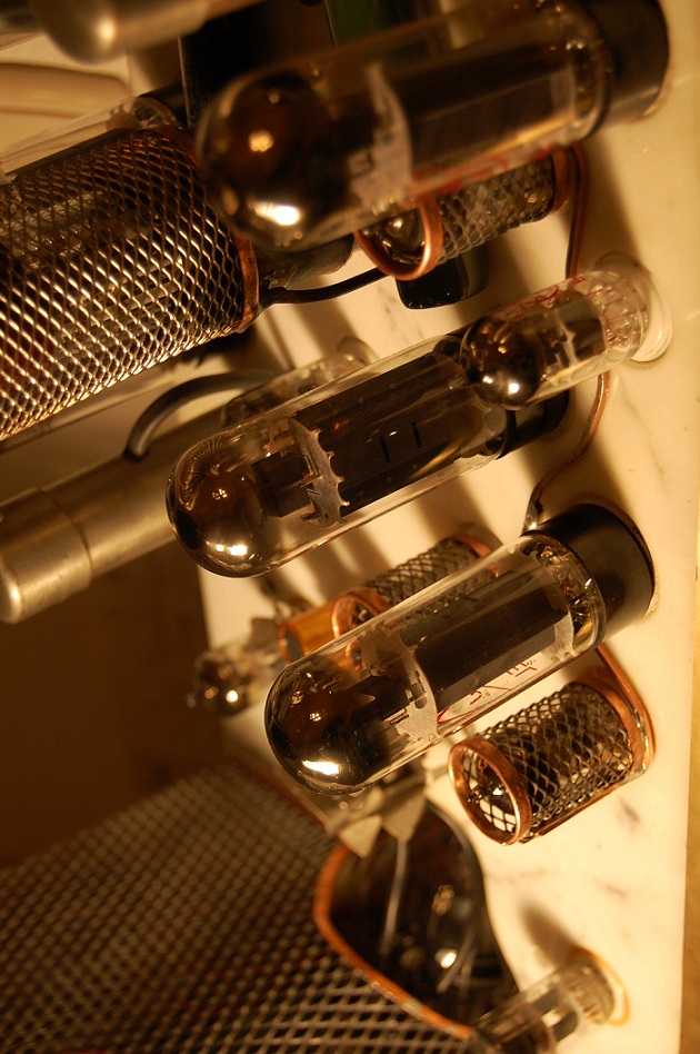

Im hinteren, oberen Bereich des Gesamtaufbau, unter der Streckmetallabdeckung befinden sich die beiden Ausgangsübertrager "Fender-Bassman"
und unten im Fuß ...

Das Netzteil besteht aus zwei Stück 500 VA Transformatoren mit 230/2x115 Volt Wicklungen, und richtet mit dem russischen Thyratron, TG1-2,5/4 (Xenon) Einweg gleich. Es liefert aus 3x115 V letztlich 390- Veff für die Verstärker. Die vierte 115 V Sekundärwicklung ist für die allgemeine Heizung vorgesehen. Die Heizung des Thyratron verlangt eigene 5 Volt und bis 14 Ampere an Strom und wird aus einem dritten Trafo versorgt. Trafos und übertrager sind mit Filz zum Metallrahmen entkoppelt.
Der Gleichrichter, das Thyratron TG1-2,5/4 erzeugt im Betrieb ein violett leuchtendes Plasma aus ionisiertem Gas. Röntgenstrahlung ist hier kein Thema da die Anodenspannung kaum 500V beträgt.
Durch die Halbwellengleichrichtung fallen die Siebkondensatoren üppig aus, 1000µ/400V hatte ich in der Schublade. Eine "Drossel-Input" Alternative wäre denkbar, ist hier aber zu groß. Beim Einschalten wird das Thyratron ohne Betriebsspannung etwa eine Minute vorgeheizt. Der "470µ/100V" Kondensator C1 läd langsam über den "260k" Widerstand R1 bis die Glimmlampe zündet und sich die Spannung am Gitter der ECC82 von -20Volt nahe 0 Volt verschiebt. Die Röhre liefert jetzt mit beiden Systemen 10 mA Schaltstrom für die "antike" Relaisröhre: SR1 im Anodenkreis. Es fehlt noch eine flinke Entladung des Kondensator bei kurzer Stromunterbrechung, -vielleicht über ein Relais... Alle gezeigten Schaltungen sind grundsätzlich vorläufig! So fehlen zB. Störschutzmaßnahmen und Sicherungen.
