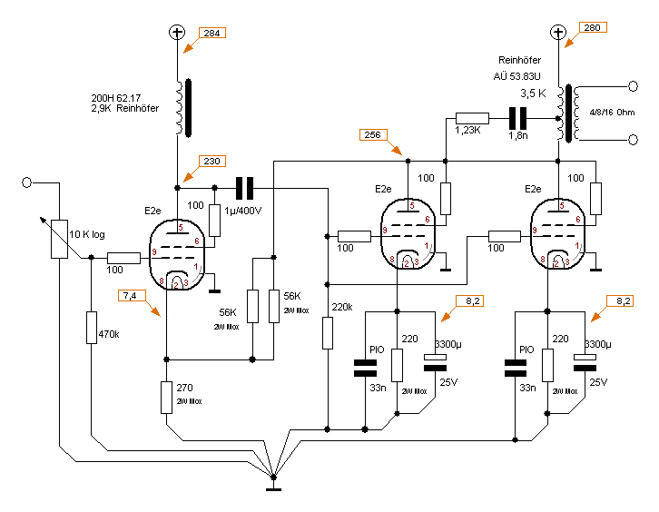

Ich war skeptisch, aber etwas später (während langer dienstlicher Autofahrten) reifte eine Idee heran. Wie wäre es denn,
mit einer E2e eine E2e zu treiben? Den Treiber mit einer Drossel belastet? ....
Fragen über Fragen, aber das Konzept erschien mir interessant. |

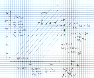

Also Google bemüht und mit Gerd R. wegen Fassungen gesprochen. Und vor allem mit den Eckdaten zur Röhre von
Alexander und dem was im Internet bei Hamberger
zu finden war, erst einmal schematische Kennlinien gezeichnet.
Das Projekt schien immer noch realisierbar. Aber die Ausgangsleistung lt. meiner Rechnung weniger als 1 Watt pro Röhre?
Also zwei gedanklich parallel geschaltet. |

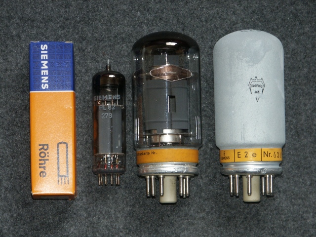

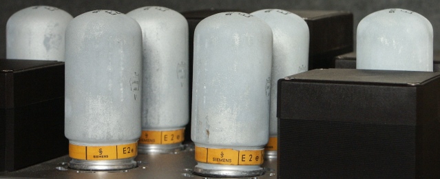

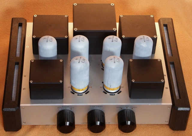

Inzwischen hatte ich mir die Röhren besorgt. Sehen doch nicht schlecht aus die Kolben, oder?
Alexander hatte auch bei einer den Lack abgekratzt. Ich war bei Gerd, holte mir die
Fassungen fürs Projekt und wir kamen ins Schwatzen - wie immer. Gerd meinte, evtl. könnte man den
Lack mit Salzsäure entfernen. Etwas später habe ich das auch gemacht, mit den Lack abgeätzt und danach
den Kolben ein wenig mit feiner Stahlwolle poliert. Danach natürlich die Röhre angeheizt und .... ich bin
mir nicht sicher, ob bei den anderen auch der Lack abkommt. Auf alle Fälle ist es problemlos möglich
und dann sieht man auch den Heizfaden glühen!. |

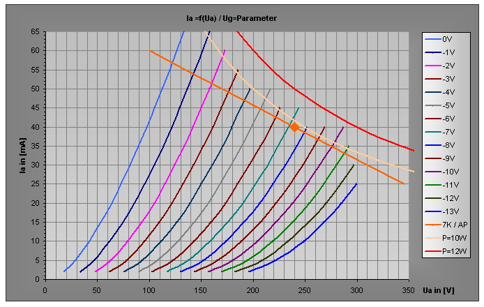

Ein wirklich komplettes Datenblatt habe ich (bis jetzt) nicht gefunden.
Also habe ich wenigsten die Kennlinien für den Triodenmode aufgenommen. Die Steilheit war etwas größer als angegeben,
der Ra somit etwas kleiner. Als Kompromiss zwischen Klirrfaktor und Leistung wurde von einer Last von 7KΩ pro Röhre
ausgegangen. Dann passt auch gut Gerds "53.83U".
Und immer noch die Hoffnung etwas mehr aus der Röhre an Leistung herausholen zu können. |

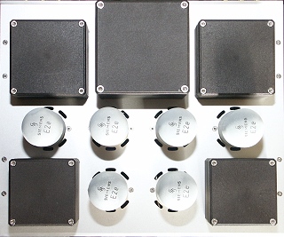

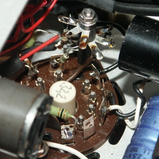

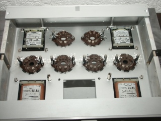

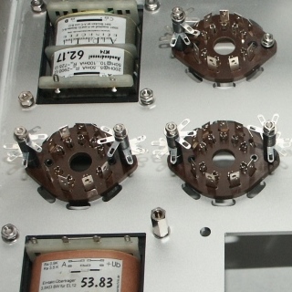

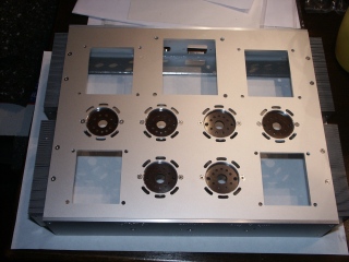

Oben ein paar Bilder des Baus. Fassungen habe ich wie erwähnt von Gerd R.
Die Kontakte sind versilbert und haben Spiel in der Grundplatte der Fassung. Alles in allem top Qualität.
Erstmals habe ich auch Gerds Lötstützpunkt-System benutzt. Klasse Idee!

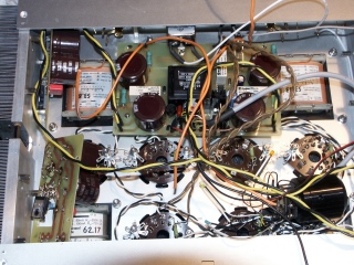

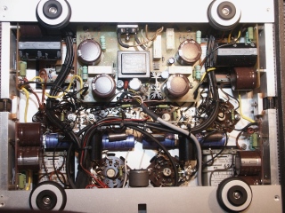

Ziemlich viel Zeit habe ich mit einer Schaltung zur Siebung Anodenspannung verplempert.
Die Siebung wollte partout nicht die versprochenen 40 dB Brummunterdrückung bringen. Jetzt tut sie es und ich habe ein
paar Bauteilleichen mehr. Zum Glück keine Röhren, nur Halbleiter, na ja es ist zu verschmerzen.

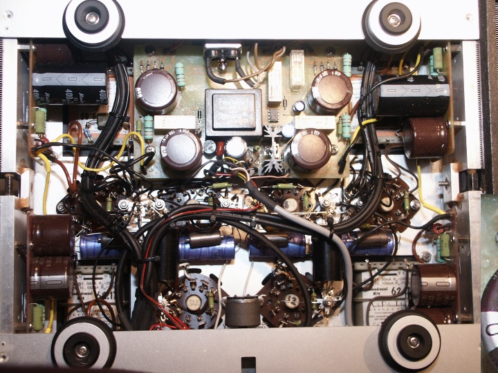

Insgesamt vier Siebungen im Verstärker, je Kanal, je Treiber und Endstufe eine. In der Mitte hinten
sitzt auf einer Extraplatine die Einschaltverzögerung mit NE555. Außerdem sind auf dieser Platine
auch Gleichrichter und erste Siebstufen für die Anodenspannung. Nebenbei fällt die Spannung für die LEDs ab.
Weil das Standard und nichts Besonderes ist, gibt es hier dafür keine Beschreibungen. |

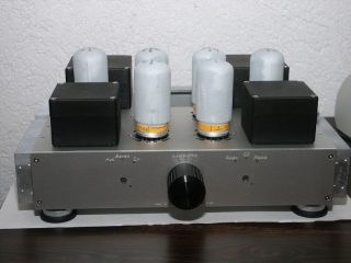

Warum ich es noch teste, ob und wie viel Spannung der Trafo auch unter Last "bringt", weiß ich nicht wirklich. Ich habe drei Widerstände gegrillt, um festzustellen, dass der Trafo hält,
was vorher berechnet und bestellt wurde. Allerdings war Gerd, als ich wegen der Trafos bei ihm war, mit meinem Verstärker-Design nicht ganz zufrieden. Die AÜs sind zu dicht
am Netztrafo. Deshalb ist er, der Netztrafo, auch ein M102B geworden. Weniger Aussteuerung bedeutet weniger Brumm.
Aber oder vielleicht gerade deshalb brummt nichts an der Kiste. |
Die Verdrahtung ist fertig! Es gribbelte schon in den Fingern, die Röhren einzustecken und einzuschalten. |

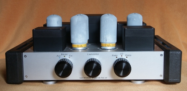

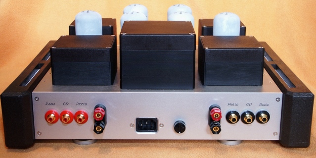

PS.: Es ist "nur" die Leistung rausgekommen, die vorher berechnet war.
Fazit:
- Die Kiste ist zu schwer!
- 2 Watt - 2000mW - Leistung sind an empfindlichen Lautsprechern in normal großen Räumen mehr als genug.
- Es macht sehr viel Spaß mit dem Verstärker Musik zu hören. Es ist Entspannung pur!
- Einige Aufnahmen sind ungenießbar, warum auch immer. Hört man (ich) den Murks der bei der Aufnahme gemacht wurde?
- Der Wirkungsgrad des Verstärkers ist miserabel! Allerdings habe ich es bis jetzt nicht eine Sekunde bereut, den Verstärker
gebaut zu haben. Zumal der Darling mkII jetzt bei meiner Tochter spielt.
