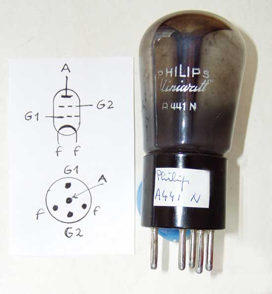

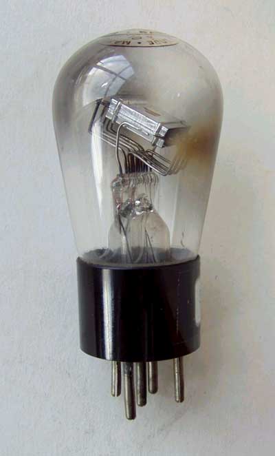

1.  G r u p p e :
Da ist zunächst die große Gruppe der direkt geheizten Doppelgitter-Röhren.
In den 20er Jahren waren diese beliebt wegen der Möglichkeit, diese Röhrensorte mit niedrigen Anodenspannungen in der sogenannten 'Raumladegitter-Schaltung' zu betreiben.
Wenn ich das richtig einschätze, war der Anteil etwa 90%. Es ist deswegen auch nicht verwunderlich, wenn sich der Begriff 'Raumladegitter-Röhre' für diese Röhrengattung eingebürgert hat und in den Köpfen hängengeblieben ist.
Typische Vertreter waren die RE 074d, U409D, DG 407, A441N.
Diese Röhren wurden -in Ermangelung alternativer Typen zu der Zeit- aber auch in anderen Anwendungen (mit höheren Betriebsspannungen!) benutzt:
--- in der 'Schutzgitter-Schaltung' (~Schirmgitter-Tetrode)
--- als 'selbstschwingender Mischer' (Modulateur-Bigrille)

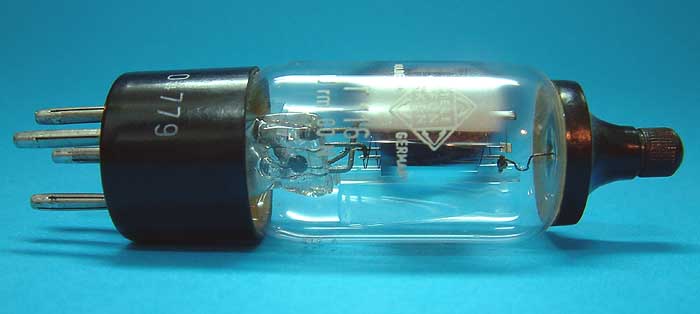

2.  G r u p p e :
Und dann ist da noch die ganz kleine Gruppe der indirekt geheizten Doppelgitter-Röhren.

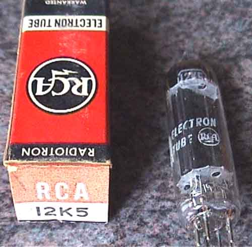

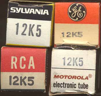

Dazu zählt die REN 704d bzw. REN 1817d. (Die Sonderstellung der 12K5 wurde bereits erklärt).
Es handelt sich um (selbstschwingende) Mischröhren für Netzempfänger, wobei der Anodenstrom von beiden Gittern beeinflußt wird (Doppelsteuerung). Die Anodenspannung beträgt hierbei 100 V oder mehr.
Widersprüchlich dazu, wird auf der folgenden Seite die Kennlinien und Daten in der Raumladegitter-Schaltung angegeben!! Das ist äußerst verwirrend und irreführend, zumal wenn man die hohen Raumladegitterströme in Betracht zieht!
Ich sage mal: "Da wußte bei TELEFUNKEN die rechte Hand nicht, was die linke tut!"
Im Buch 'Rundfunkröhren' von L. Ratheiser sind die Kennlinien für Ua = 100V bei Ug1 = 0V dargestellt.
Mit einer Heizleistung von immerhin 3,6 W sind diese Röhren sicherlich nicht vorteilhaft in Raumladegitter-Schaltungen zu gebrauchen. Es ist ja auch sinnlos, einen Heiztrafo zu verwenden, um dann mit einer kleinen Anodenspannung zu arbeiten die sowieso eine schlechte Leistungsausbeute ergibt!
Daher hat die REN 704d und die REN 1817d mit den 'Raumladegitter-Röhren' (bis auf die zwei Gitter) nichts gemeinsam!

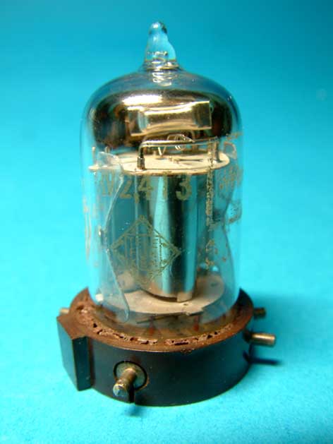

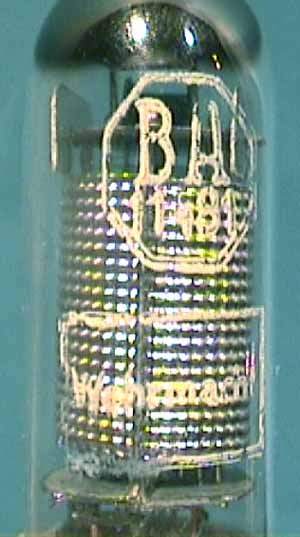

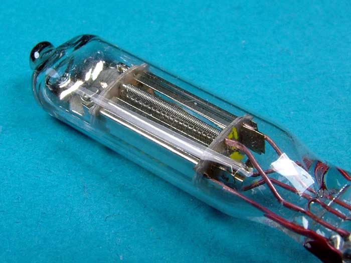

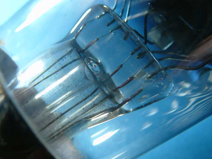

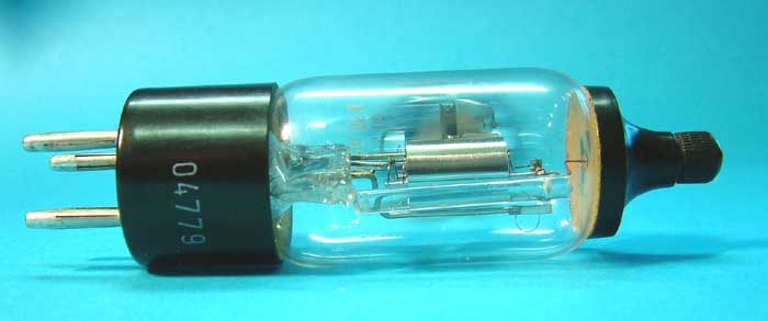

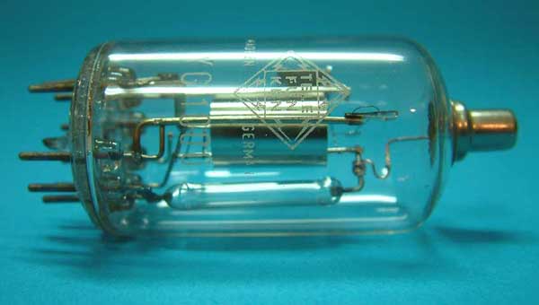

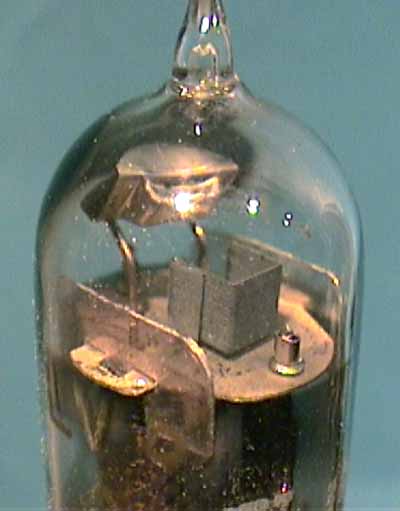

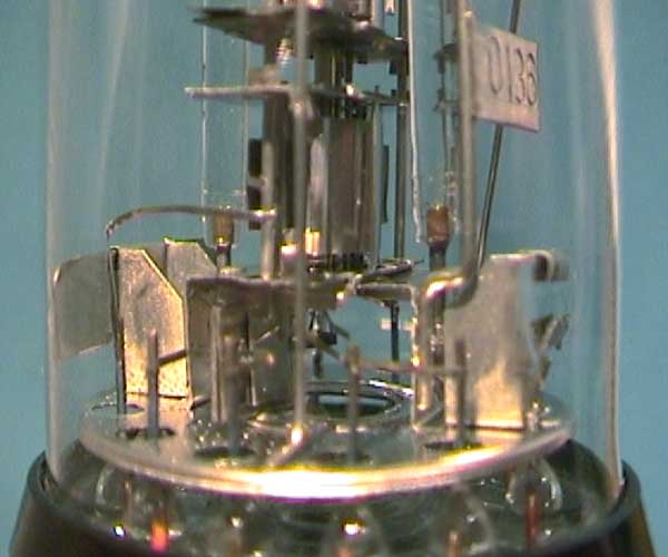

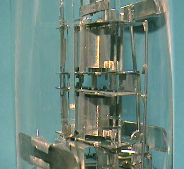

Nicht unerwähnt sollen die Spezialröhren der Wehrmacht bleiben. Ausser der RV 2,4 T3 wurde eine Tetrode (LV 5) und sogar eine Pentode (RV 2,4 P45) mit zusätzlichem (!) Raumladegitter entwickelt!!
Das folgende Foto zeigt eine RV 2,4 T3:
Für die an diesen Daten Interessierte habe ich hier einen Link auf die Daten zur RV 2,4 T3 platziert.

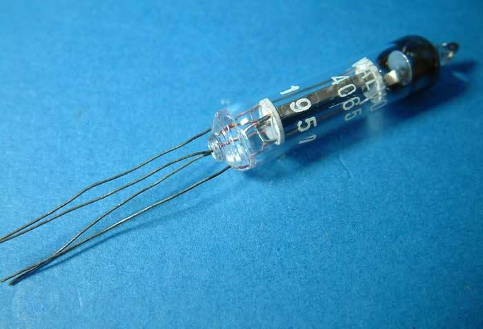

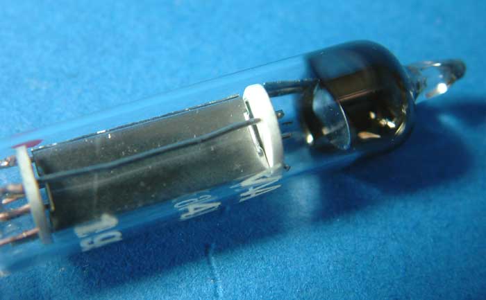

Das nächste Foto zeigt die RV 2,4 P45:
Für die an diesen Daten Interessierte habe ich hier einen Link auf die Daten zur RV 2,4 P45 platziert.
(Die Fotos und Daten zur RV 2,4 T3 und RV 2,4 P45 sowie zur LV 5 entstammen, mit freundlicher Genehmigung, der Homepage von Hans-Thomas Schmidt)

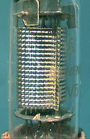

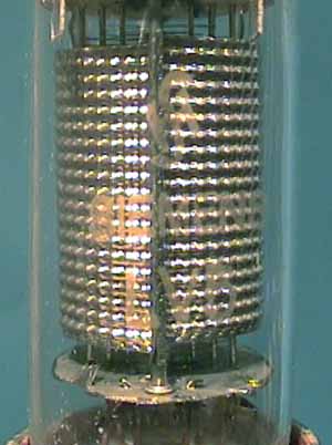

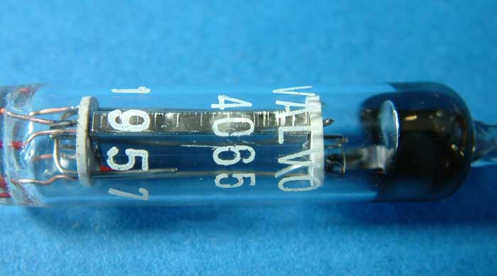

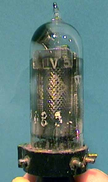

Die folgenden Bilder zeigen jeweils eine LV 5 von TFK sowie eine LV 5 von Siemens:
Die Siemens-LV 5:
Für die an diesen Daten Interessierte habe ich hier einen Link auf die Daten zur LV 5 platziert.

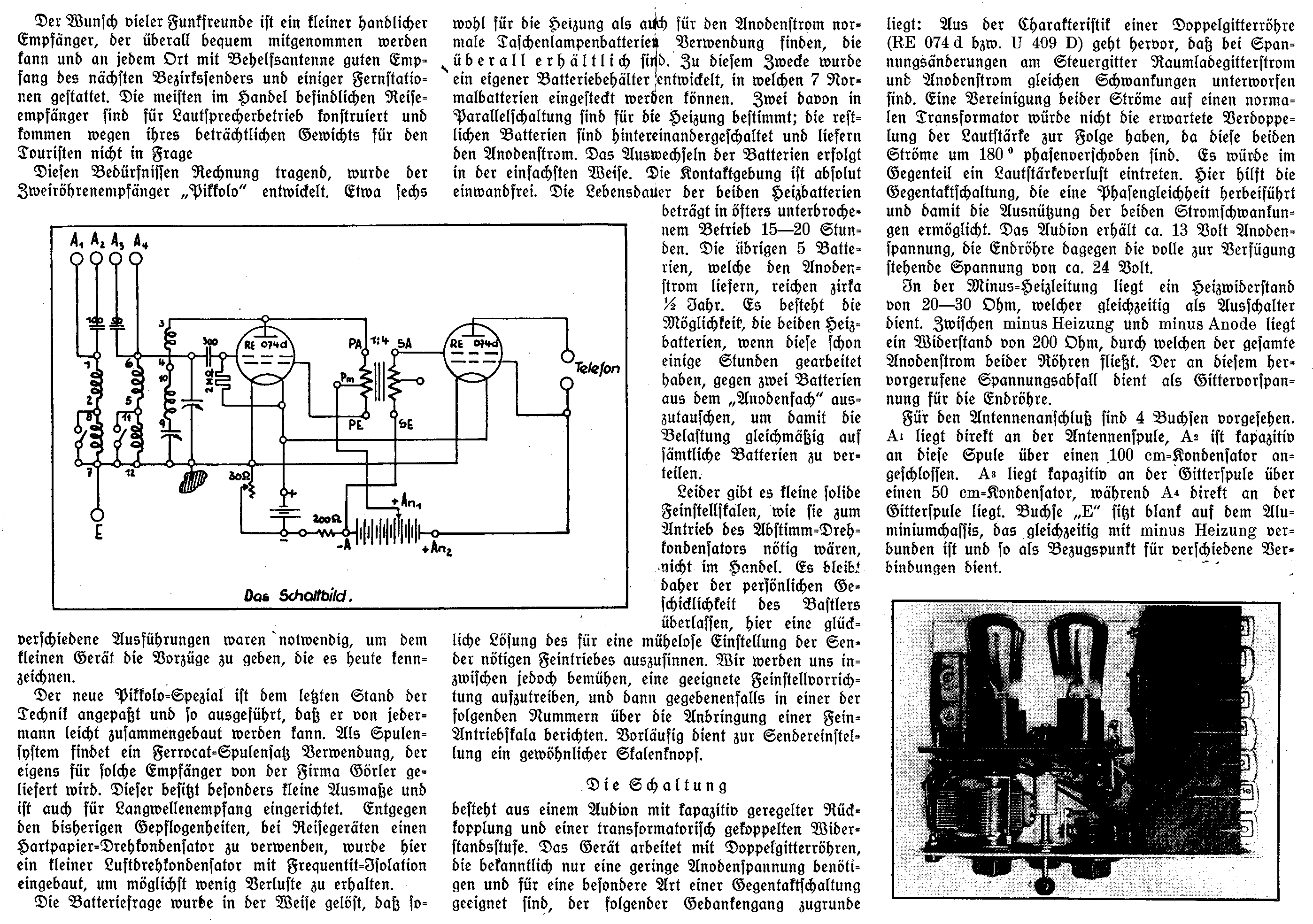

Schaltungen mit diesen Röhren sind in der FUNK-TECHNIK, Heft 13 von 1949 zu finden (s.u.).

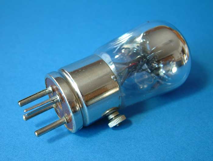

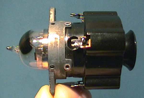

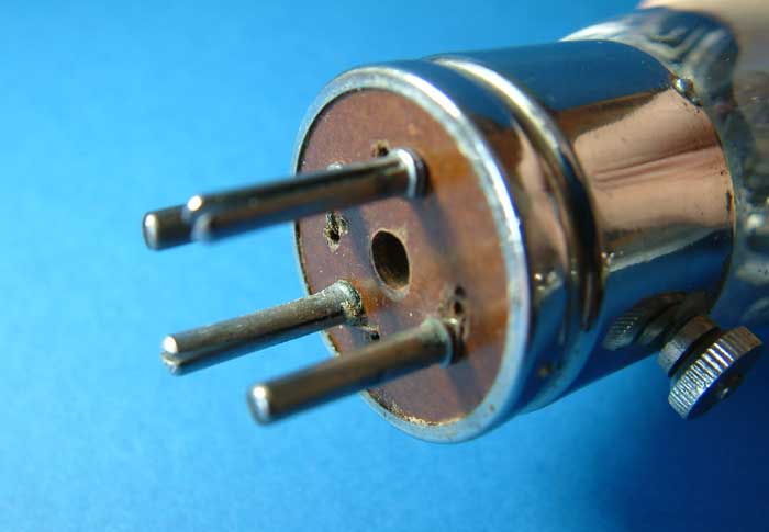

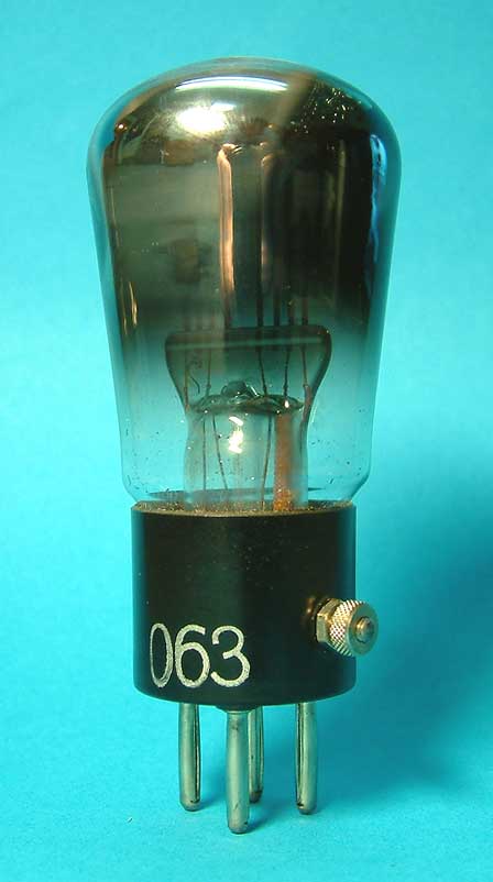

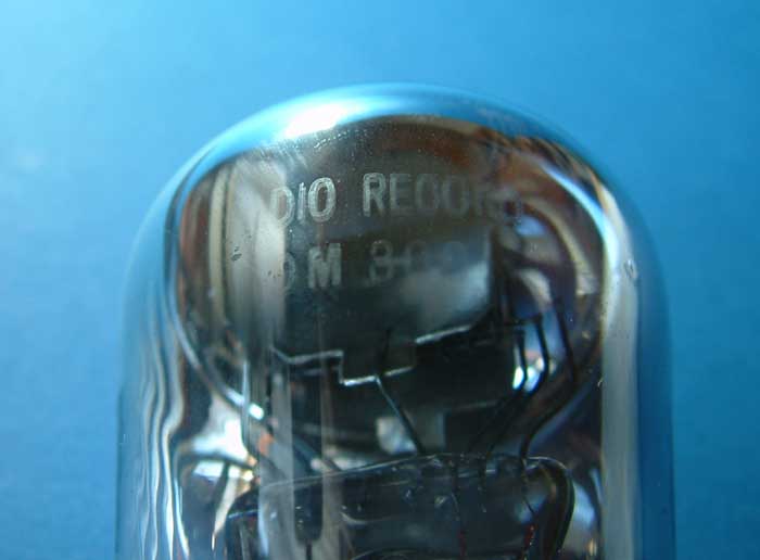

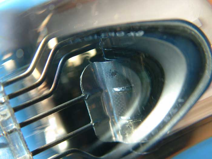

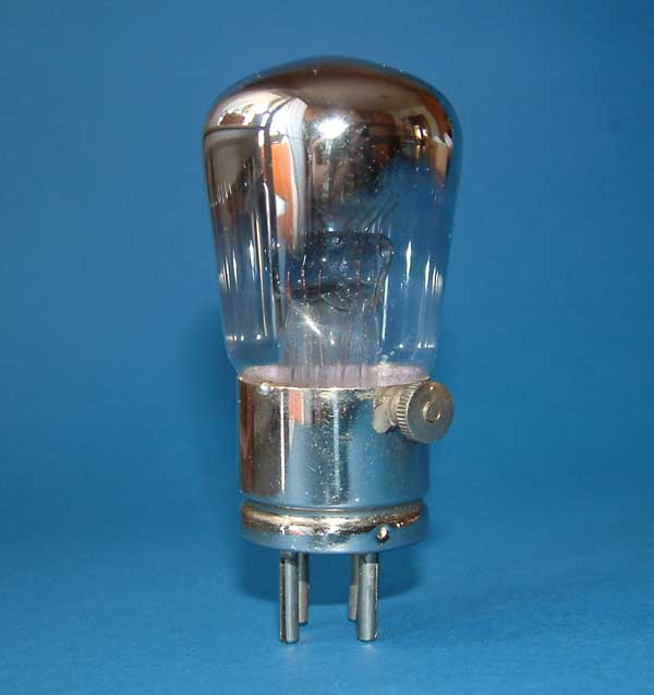

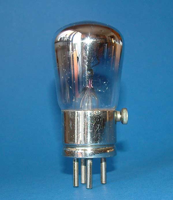

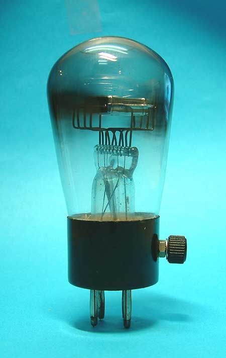

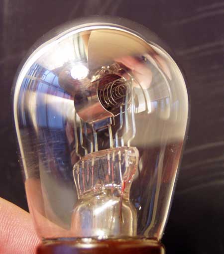

Die folgenden Fotos zeigen die erste Modellreihe der Radio Record - DM300 von 1927, mit Metallsockel und seitlichem g1-Anschluß; diese Röhre ist eine wahre Rarität :

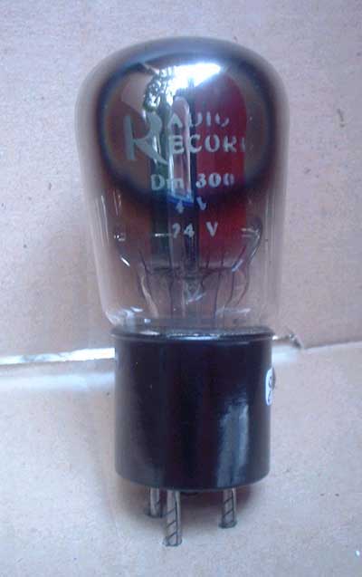

Das folgende Bild zeigt die spätere DM 300, mit g1-Anschluß an der Seitenschraube und mit normalem Bakelitsockel:

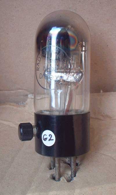

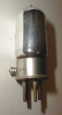

Es folgt die DM 300 - "N" von 1952 mit g2 an der Seitenschraube, diese ist keine Raumlade-Gitterröhre :
Speziell für Kosmos wurde 1955 diese DM 300 hergestellt (auch diese mit g2 an der Seitenschraube, auch diese ist keine Raumladegitter-Röhre) :
Man kann es daher Jogi auch nicht übel nehmen, dass er in seiner Abhandlung: (Röhrenbude / Röhren-Geschichtliches / Niedrigspannungsröhren / EF98) nicht erkannte, dass die DM 300 zum RADIOMANN KEINE Raumladegitterröhre ist und auch nicht so betrieben wurde.

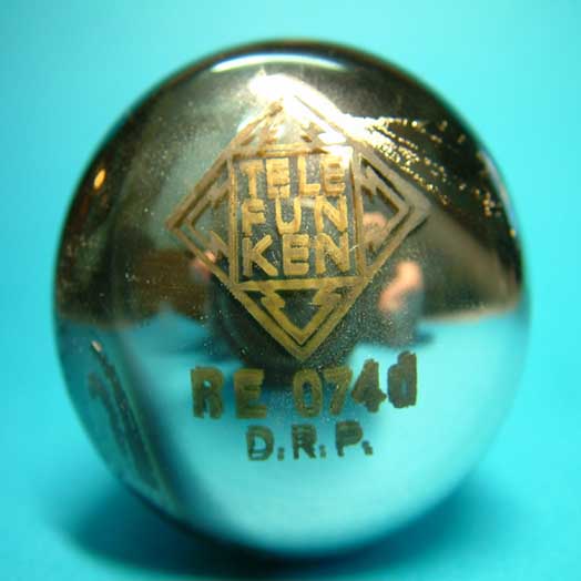

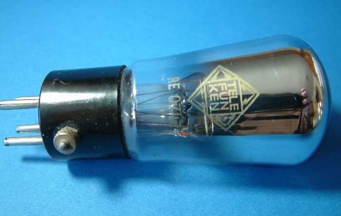

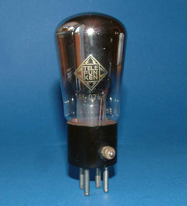

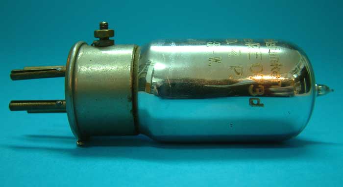

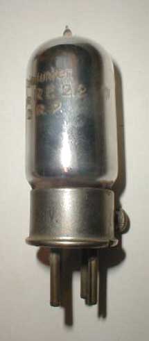

Vor dem Krieg wurde der RADIOMANN mit der RE 074d (oder der U 409D oder der DG 407, welche der RE 074d ähnlich, aber in den elektrischen Daten nicht äquivalent sind) geliefert.

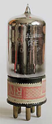

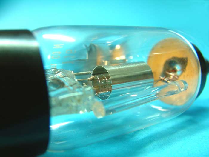

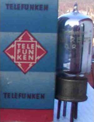

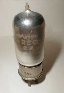

Die weiteren Fotos zeigen die RE 074d :
Eine weitere RE04d von TFK, mit seitlichem (golfarbigem) Aufdruck, zeigen die folgenden Fotos:
Für die an diesen Daten Interessierte habe ich hier einen Link auf das erweiterte Datenblatt von Telefunken zur RE 074d platziert.

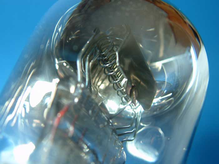

Nach dem Krieg war irgendwann in den 50ern der Vorrat dieser Röhren erschöpft. Man hatte in der Firma Radio-Record (Radium, Tilburg-Niederlande, später von Tungsram übernommen) einen neuen Hersteller der Doppelgitterröhre gefunden. Nun ist es so, dass diese Firma bereits 1927 eine Doppelgitterröhre Type DM 300 im Programm hatte, die laut Datenblatt sowohl in der Raumladegitterschaltung, als auch in der Schutzgitterschaltung (bei höheren Spannungen) betrieben werden konnte.
Bei der Neuauflage dieser Röhre hatte man aber nicht die alte DM 300 (welche die gleiche Sockelschaltung wie die RE 074d hat) kopiert, sondern eine gegenüber der RE 074d abweichende Doppelgitterröhre geschaffen. Mit einer Lupe kann man deutlich erkennen, dass das Gitter über dem Heizfaden (vormals Raumladegitter) bei der RADIOMANN - Ausführung NICHT an der Seitenschraube liegt, sondern am Gitterstift unten. Es hat damit die Funktion des Steuergitter bekommen. Das anodennahe Gitter ist dafür mit der Seitenschraube verbunden und dieses liegt ja in allen Röhrenexperimenten am Pluspol der Anodenspannungs-Batterie. - Deshalb haben wir es also mit einer reinen Schutzgitterschaltung zu tun, nicht wahr?
Ich meine den Grund für die Vertauschung der beiden Gitter erklären zu können:
Würde man die DM 300 (neu) ebenfalls in der Raumladegitterschaltung betreiben, so haben meine Messungen ergeben, dann wird die Stromaufnahme des Raumladegitters sehr gross (8 mA) gegenüber dem Anoden(nutz)strom von nur 0,7 mA!
Einstellung: Ua und Urg =12V, bei 0 Volt Steuergitterspannung gegenüber Bezugspunkt ‘K’(Katode) = Minus-Anodenbatterie an das neg. Heizfadenende. (Messnormierung!)
Scheinbar hat man das heizfadennahe Gitter entweder enger gewickelt und/oder dichter an den Heizfaden gebracht. Damit DARF diese Ausführung NICHT in der Raumladegitterschaltung betrieben werden, was letztendlich zum Vertauschungstrick führte!
Mit Absicht habe ich hier die ungewöhnlichen Bezeichnungen: heizfadennahes/anodennahes Gitter gebraucht. Warum?
In der Vergangenheit wurde oftmals die Gitternummerierung unterschiedlich gehandhabt. Da wurde z.B. das erste Gitter über dem Heizfaden mit "zweites Gitter" oder gar "g2" bezeichnet. Man war gewohnt, dass das Steuergitter halt immer g1 ist, auch wenn’s bei der Raumladegitterschaltung an zweiter Stelle kommt! Kein Geringerer als Fritz Kunze (der von den Röhren-Taschen-Tabellen, Franzis-Verlag) ist auf diesen Wirrwarr in der Literatur schon 1949 in der FUNKSCHAU, Heft 1 eingegangen.

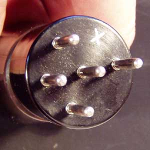

Was ist was?

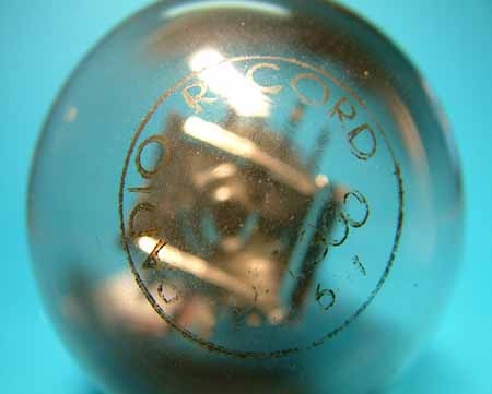

Man erkennt die neueren DM 300 am runden Stempel mit dem Buchstaben ‘N’ gefolgt von einer zweistelligen Nummer in der Hersteller-Kodierung (s. Fotos oben).
Bleibt noch die berechtigte Frage: Warum hat Radio-Record dieser vom Grundmodell deutlich abweichende Röhre nicht auch eine ANDERE Typenbezeichnung gegeben, wie z.B. DM 301 ??
- Aus Kostenersparnis, denke ich mir so.

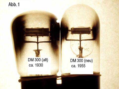

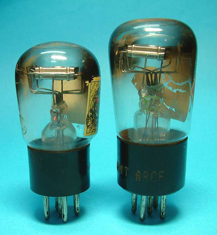

Pauls Frage könnte auch lauten:
"Welche Voraussetzungen muß eine Schirmgitterröhre erfüllen, um bei 12Volt Bertriebsspannung noch einen nennenswerten Anodenstrom zu erzielen?"

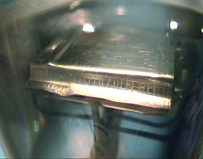

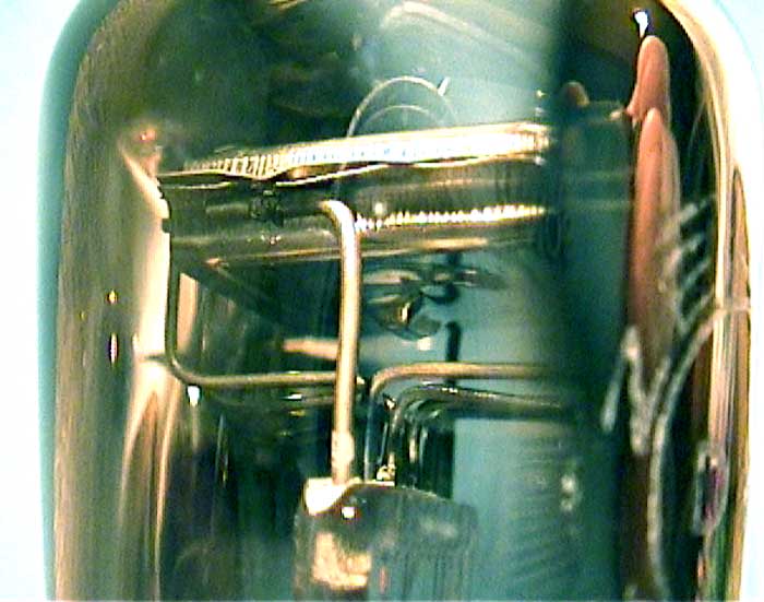

Bekanntlich kann man schon mit dem Auge eine grobe Einschätzung der Eigenschaften einer Röhre machen, natürlich nur, wenn das System einigermaßen sichtbar ist! In Abb.1 habe ich eine Gegenlichtaufnahme von der alten und der neuen DM 300 von Radio-Record gemacht.
Deutlich zu erkennen ist die unterschiedliche Höhe des Anodenkastens! Im Klartext:
Die Elektrodenabstände sind bei der rechten DM 300(N) geringer als bei der linken Ausführung. Das ist schon mal eine wichtige Voraussetzung für eine effektive Funktion bei niedrigen Spannungen!
Ein weiterer Anreiz für die Elektronen sich Richtung Anode zu bewegen ist dadurch gegeben, dass das 1.Gitter (= Steuergitter, direkt über dem Heizfaden) bei den Versuchen im RADIOMANN positiv(!) vorgespannt ist und damit (gewissermaßen ähnlich einem Raumladegitter) die Elektronen aus der Raumladewolke lockt.
Diese positive Vorspannung ergibt sich aus dem Spannungsgefälle (ca. 4 Volt) entlang des Heizfadens (= Kathode)
Da das 1. Gitter (über den Gitterableitwiderstand) mit dem positiven Heizfadenende verbunden ist, ist an  d i e s e m  Punkt gegenüber dem g1 kein Potentialunterschied, also 0 V.
Dahingegen hat das negative Heizfadenende einen Spannungsunterschied von -4 V gegenüber dem 1.Gitter. Anders ausgedrückt :
Das 1.Gitter ist an  d i e s e m  Punkt +4 V gegenüber dem negativen Heizfadenende! Um die Sache zu vereinfachen, wird die g1 Vorspannung auf +2 V gemittelt. Man kann noch daraus ableiten, dass die Elektronenverteilung ungleichmäßig sein muß.
Wir haben doch nichts zu verschenken. Oder?

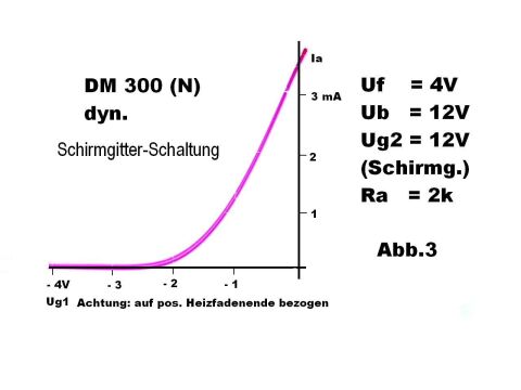

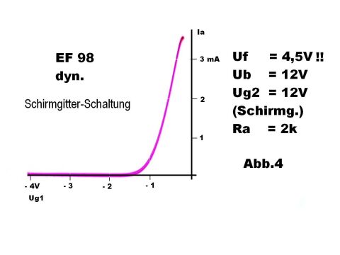

Nun folgen noch ein paar von mir aufgenommene Ia/Ug - Kennlinien der typischen Vertreter der drei Röhrengenerationen, welche im RADIOMANN Verwendung fanden.
Anmerkung:
Mit Absicht habe ich nicht die statischen Kennlinien aufgenommen, sondern die praxisnahen dyn. Kennlinien mit einem Ra = 2 kOhm und (abweichend von der Norm) -Ub mit dem positiven(!) Heizfadenende verbunden!
Das ist auch der Bezugspunkt für die Steuergitterspannungen.
1. Bis etwa 1945 wurden Doppelgitter-Röhren in Raumladeschaltung verwendet. Oftmals auch "Raumladegitter-Röhren" genannt. Die RE 074d (Abb.2) war sehr verbreitet.
2. In den 50er Jahren wurde auf die schon erwähnte Doppelgitter-Röhre DM 300(N) -aber in Schirmgitterschaltung- umgestellt (Abb.3). Trotz der geringeren Gesamtemission, schneidet sie im Empfangsvergleich sogar noch etwas günstiger als die RE 074d ab. Und das bei einer Gesamtbelastung der Anodenbatterien von nur 0,65 mA!!

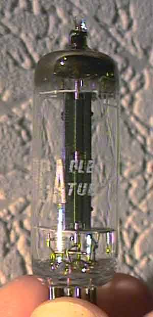

3. Ende der 50er Jahre kam dann die (jetzt indirekt geheizte) Autoradio-Röhre EF 98 zum Einsatz. Abb.4 macht deutlich, dass durch die viel größere Heizleistung (plus ein verbessertes Steuergitter) eine höhere Steilheit erzielbar ist. Kein Wunder, dass sie die besten Ergebnisse liefert.
Man beachte hierbei bitte, dass diese 6,3 V-Röhre mit nur 4,5 V auch noch stark unterheizt wurde!!

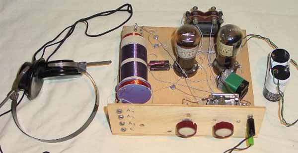

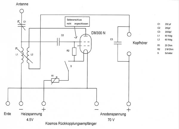

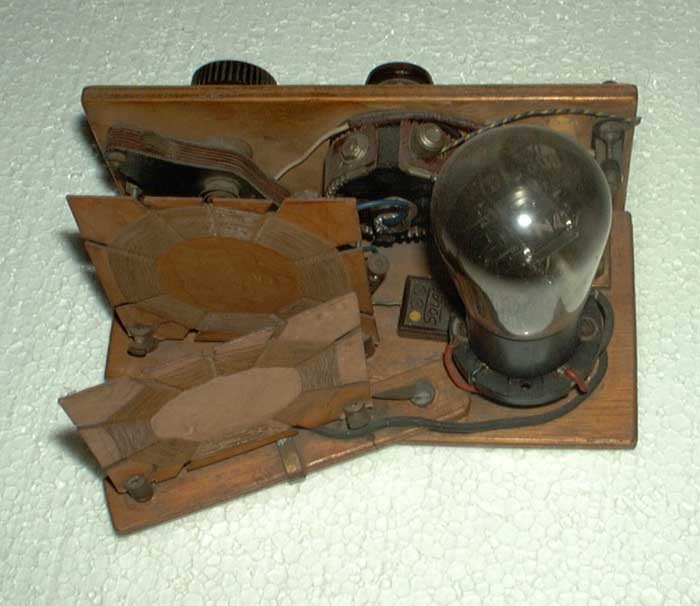

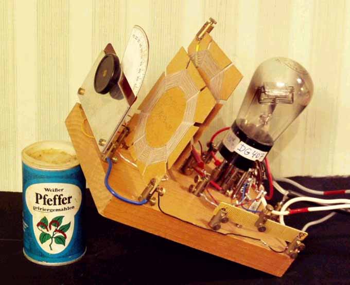

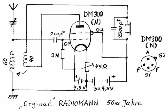

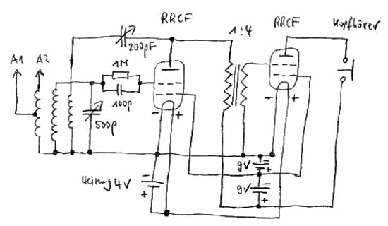

Die folgenden beiden Fotos sowie das Schaltbild dazu sandte mir Alexander K. zu, sie zeigen einen mit den Spulen aus dem Kosmos-Radiomann-Baukasten gebauten Empfänger mit der Raumladegitter-Röhre DM 300 :
Alexander zeichnete diese Schaltung nach dem im Foto erkennbaren Gerät ab, schrieb "Kosmos Rückkopplungsempfänger" unter die Schaltzeichnung. - Ich weise aber daraufhin, daß es sich hierbei nicht um die Kosmos-Radiomann-Schaltung handelt, wie von Alexander angenommen. Im Gerät (in der Schaltung) sind einige fehlerhafte Details erkennbar: Die DM 300(N) ist nicht richtig angeschlossen. (Steuergitter g1 ist bei der DM 300 (N) das untere, nicht das obere)
Ein Gitter darf NIEMALS in der 'Luft hängen' (unkontrollierbare neg. Aufladung)
Der Minuspol der Heizbatterie sollte mit Erde (=minus Ua) verbunden sein.

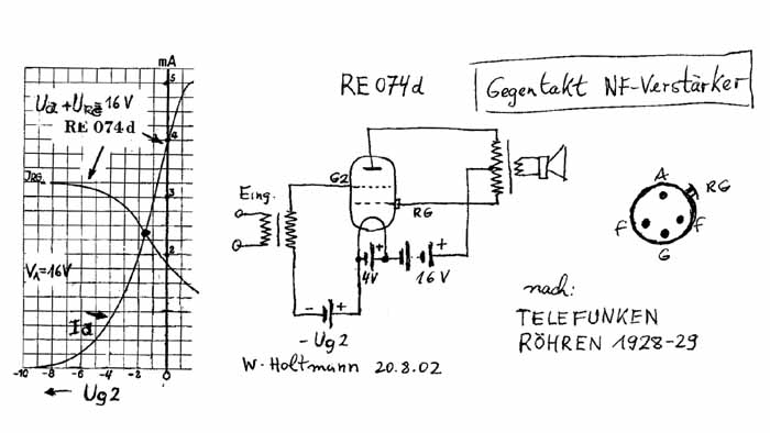

Ich sandte Wolfgang Holtmann die folgenden Kopien zu, die eine Raumladegitter-Schaltung mit interessanten Aspekten zeigen:
Wolfgang antwortete mir mit folgendem Schreiben:
Etwas verwirrend für den unerfahrenen Nachbauer ist die Darstellung der Heiz- und Anodenspannungsversorgung mit den 7 Flachbatterien à 4,5V. Im Text steht, dass für die Heizung zwei davon PARALLEL zu schalten sind. Im Schaltbild ist davon nichts zu erkennen. Im Übrigen ist eine Parallelschaltung von Akkus oder Batterien sowieso eine heikle Sache, wie man weiss. Bei unterschiedlichem (innerem Widerstand=) Zustand derselben, macht die eine die andere kaputt!
Die Sache mit dem Gegentaktbetrieb der ersten RE 074d ist im Grundsatz OK, hat aber mehrere Haken. (Komme gleich darauf zurück.) Die Idee beruht auf einen Schaltungsvorschlag von TELEFUNKEN (1928). Ich habe das schon in meinem Posting # 21827 (s.o.) kurz erwähnt und jetzt als Beilage hinzugefügt (s.u.). Ich kann aber vorab eine kurze Erläuterung der Arbeitsweise geben und dann später unter Rubrik Radiobasteln / SONDER-(KUNST-) SCHALTUNGEN / -Raumladegitterschaltungen / nochmals auseinandersetzen.
Wenn man sich die Kennlinien der RE 074d ansieht, schneiden sich die Ia und Irg Kurven bei -Ug2 von -1,5V, d.h. es fliesst ein gleich starker Strom -aber entgegengesetzt- durch die Gegentaktwicklungen. Das Raumladegitter hat sozusagen die Funktion einer 2. Anode bekommen! Verändert man nun die Ansteuerung am g2 (=Steuergitter) in positiver Richtung, dann erhöht sich der Ia, während der Irg in etwa um den gleichen Betrag fällt = gegenphasig. Umgekehrt, wird g2 negativer, dann fällt der Ia, aber Irg steigt an! Wir haben es also mit einem Gegentaktverstärker OHNE die sonst übliche Phasenumkehrung der Ansteuerung zu tun.
Bevor hier aber helle Freude aufkommt: die Sache hat wenigstens vier Haken.
1. Man erkennt, dass die Kennlinien ungleichmässig gekrümmt sind, was Verzerrungen zur Folge hat.
2. Bei Alterung der Röhre laufen die beiden Kennlinien stark(!) auseinander. Ist bei meiner RE 074d der Fall.
3. In der oben angegebenen Schaltung ist der Arbeitspunkt NICHT fixiert. Wir wissen alle, dass das beim Audion von der Stärke des empfangenen Signals abhängig ist! Eigentlich hätte man diese Kunstschaltung nur in der letzten Stufe anwenden sollen.

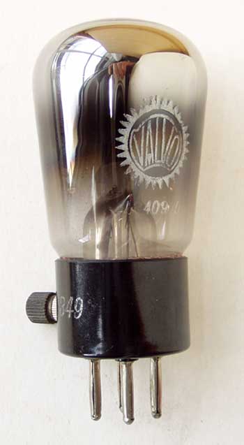

4. Im Text wird als 'äquivalenter' Röhrentyp zur RE 074d die (VALVO) U 409D angeführt. Das ist eine Fehlinformation! Sowohl die Kennlinien, als auch meine eigenen Messungen an einer NOS Röhre beweisen das Gegenteil. Erstens ist der Raumladegitterstrom sicher doppelt so hoch gegenüber der RE 074d, also keine 'Scherung' der beiden Kennlinien! Zweitens ist das gegenläufige Verhalten von Ia und Irg nicht gegeben. Damit kann der 'Gegentaktschaltungs-Trick' mit dieser Röhre NICHT funktionieren.
Aus "Funktechnik", Heft Nr. 13/1949 stammen die (bereits oben von Wolfgang Holtmann erwähnten) folgenden Seiten, die ich als Acrobat-PDF-File hier vorstellen möchte. Es ist ein Artikel von C. Möller, "Schaltungen mit Raumladegitterröhren". In diesem Artikel werden die RV 2,4 T 3 sowie die RV 2,4 P 45, mit Beispielsschaltungen, beschrieben: Raumladegitter-Schaltungen (ca. 5,2 MByte !)

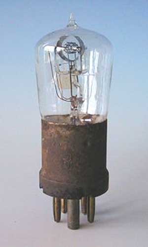

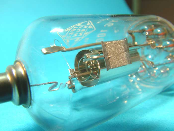

Die 'Genealogie' der Raumladegitterröhren.
Deren Geschichte fing mit einer Schottky-Entwicklung an.

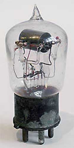

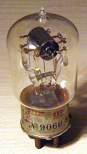

Fußend auf Schottky's Patenten wurde die SS 1, eine Raumladetetrode, entwickelt (SS = Siemens-Schottky):
Bei einer Raumladetetrode liegt das Steuergitter zwischen Raumladegitter und Anode, also als zweites Gitter. Das Raumladegitter (1.) wird für die Elektronenbeschleunigung benutzt, und da es sehr nah an der Kathode ist, kommt die ganze Röhre mit kleinen Spannungen aus. Eine Raumladetetrode verhält sich in ihren Kennlinien ähnlich wie eine Triode, kann aber nur wenig Leistung abgeben. Solche Röhren wurden besonders für Batteriegeräte gebraucht.

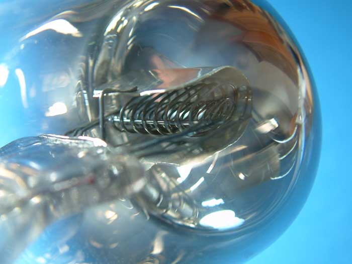

Die Gitter (s. Detail-Foto) wurden aus Blechen heraus gestanzt und dessen Stege anschließend etwas verdreht. Das ganze System war nach unten hin offen, was beim Zusammenbau der Röhre das Einsetzen des fertig montierten Heizers in die restlichen Elektroden erlaubte.
Für die an diesen Daten Interessierte habe ich hier einen Link auf die Daten zur SS 1 platziert.
