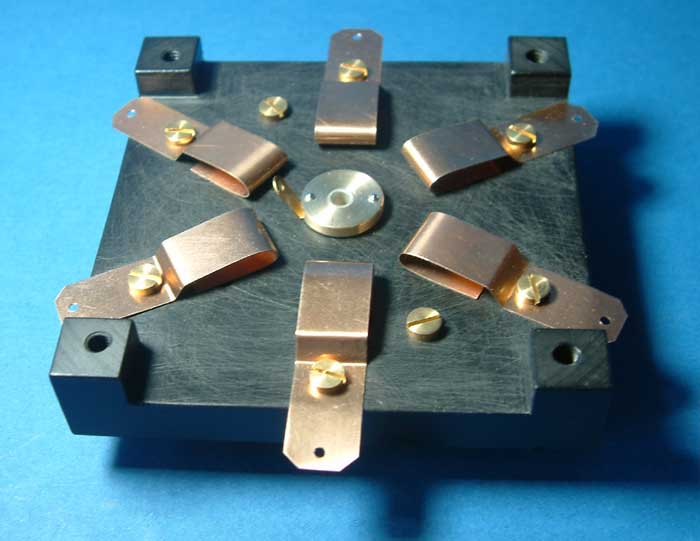

Herr Pinior hatte es erreicht ein Fassung herzustellen (ursprünglich war dies nie seine Absicht gewesen, wegen dem enormen Arbeitsaufwand den diese Fassung verursacht, mit den sehr vielen herzustellenden Einzelteilen (incl. den Kontaktfedern und deren Befestigungen, etc, etc)). Ich habe ihn aber doch überreden können - denn was soll man mit einer Röhre, wenn es keine Fassung dazu gibt?
Heute kam nun diese Fassung bei mir an und - ich bin völlig begeistert; ich bin sicher es wird jeder sein, der die folgenden Fotos ansieht:
Die beiden folgenden Fotos zeigen die Bodenplatte mit dem Mittelanschluss für die Rückkopplung (diese muss separat mitbestellt werden!) :
