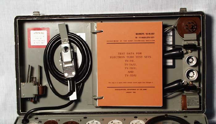

Die im Deckel verstauten Adapter :

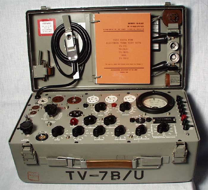

Danach kam das TV-7 B/U :
Das folgende Foto zeigt den B/U mit dem Messgerät des E/U, es wurde irgendwann dagegen ausgetauscht. - Es wurde aber niemals ein E/U gebaut, vom E/U gab es NUR das Messgerät.
Merkmale außen:
- Bias und Shunt- Knopf Skala auf der Frontplatte (nicht am Knopf)
- An der Short Lamp steht eine Markierung
- Auf dem Typenschild steht TV-7B/U
- Clip für Netzleitung
- Clip für Testleitung
- Rundumdichtung am Deckel
- Kein Bereich "F" am Funktionsschalter
- Kein Socket Saver
Merkmale innen:
- Potis zum kalibrieren.
- keine Anti- Resonations- Ferritperlen an den Sockeln
- Schaltbild unterscheidet sich leicht von den anderen Typen.
