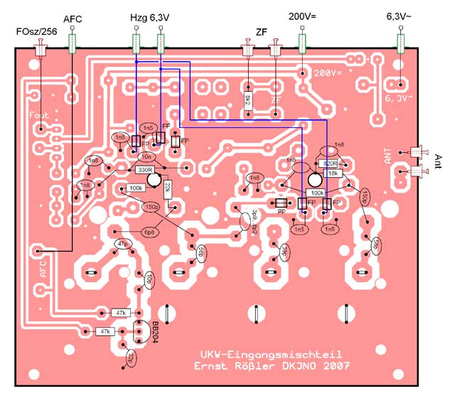

Das Eingangsmischteil ist auf einer Platine mit den Abmessungen 92 x 110 mm aufgebaut. Mit Ausnahme der Spulen sind alle nicht "HF-kritischen" Bauteile wie Spannungsversorgung, Teiler etc. auf der Platinenoberseite angeordnet. Die Beschaltung der Röhrenfassungen wird auf der Leiterbahnseite in Handverdrahtung vorgenommen. Hierbei ist auf kürzeste Drahtenden der Bauteile zu achten, um keine unerwünschten zusätzlichen Induktivitäten zu erzeugen. Zur Erleichterung des Aufbaus sind im Schaltplan alle Bauteile, die sich auf der Leiterbahnseite der Platine befinden, rot eingezeichnet. Außerdem wurde für die Leiterbahnseite der Platine ein gesonderter Bestückungsplan erstellt.
Der Drehkondensator besitzt leider nur für 3 der 4 UKW-Pakete einen eingebauten Trimmer. Deshalb wird an der Fehlstelle (Eingangskreis) ein Folientrimmer 7,5mm (gelb, 10pF) mit einem kräftigen Lötkolben auf das Drehkogehäuse aufgelötet und mit dem zugehörigen Statorpaket verbunden.
Zur Abschirmung des Zwischenbandfilters und des Eingangskreises wird ein Abschirmblech aus 0,3mm Weißblech angefertigt. Hierzu benötigt man einen Streifen von ca. 15 x 150 mm. Dieser wird dann nach dem Bestückungsplan (blaue Linie) gebogen und auf der Platine mit Stiften in der durchgehenden Massefläche befestigt. Hierzu müssen an geeigneter Stelle zusätzliche Löcher gebohrt werden. Beide Röhren werden mit Abschirmhauben versehen.
Abschließend wird die Platine in ein Weißblechgehäuse eingebaut. Es besitzt Lüftungsschlitze in den Seitenteilen direkt über der Platine und zwei 30 mm große Bohrungen im Deckel, durch welche die "Röhrenzipfel" noch ca. 8-10 mm herausschauen. Hierdurch entsteht ein Kamineffekt, der das Gehäuse ständig frisch belüftet.
Die Verbindung des Mischteils "nach außen" geschieht ausschließlich über Durchführungskondensatoren und Teflon-Durchführungen. Die entsprechende Verdrahtung ist im Bestückungsplan für die Leiterbahnseite ersichtlich.

Das Layout des Mischteils
Das Layout als Postscript-File
Der Bestückungsplan des Mischteils - Oberseite
Der Bestückungsplan des Mischteils - Unterseite
