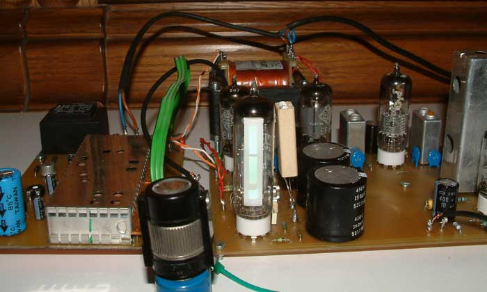

Die folgenden Fotos zeigen eine vorherige, nicht mehr aktuelle (!!) Komplett-Version, mit EL84 als Stereo-SE-Endstufe.
Ich zeige diese Bilder nur aus "historischem" Grund, um die einzelnen Schritte (die Arbeit bis zur engültige Version) zu dokumentieren.
Enthalten sind zwei EF89 und eine EF85, als Demodulator eine EAA91, als Anzeigeröhre eine EMM803 und, bei der Endstufen-Version, eine ECC83 und zwei EL84. - Die Tuner-Version, ohne Endstufe, hat dafür eine ECC83 als Ausgangsstufe (Impedanzwandler).
Die ZF-Filter sind von Gerd Reinhöfer, die Filter des Stereo-Dekoders von Kurt Schenk hergestellt.

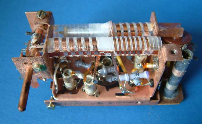

Die nächsten Fotos vermitteln einen Eindruck, wie ein solches induktivabgestimmtes Mischteil von innen aufgebaut ist und wie die Abstimmung erfolgt. Das erste Bild zeigt rechts aussen (oben auf dem Chassis) den Eingangskreis, und links die Spule des Ausgangskreises (10,7 MHz ZF):

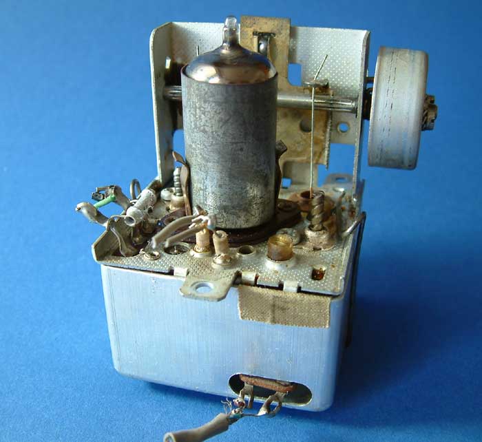

Ein weiteres UKW-Mischteil, welches mir von Jean aus Berlin zur Verfügung gestellt wurde (Danke, Jean!), es stammt aus DDR-Produktion, zeigen die folgenden Fotos. Dieses Mischteil ist mit 2 x EC92 bestückt. Es gab mir zuerst ein ziemliches Rätsel auf: wie wurde es abgestimmt? Drehko- oder induktive Abstimmung erfordern zumindest eine nach aussen führende Achse, die aber hier nicht vorhanden war...:

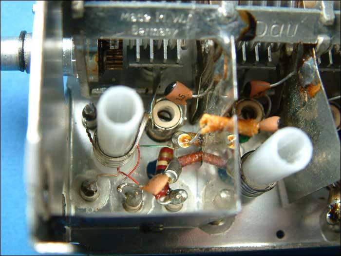

Der Blick ins innere zeigte sofort dass meine anfängliche Vermutung und auch Hoffnung, es könne sich um eines der ersten Varicap-abgestimmten Röhrenmischteile handeln, arg daneben lag:
Auch der Blick in den monströsen Aufsatz zeigte nur zwei Spulen des Ausgangs-Kreises :
Hier liegt die Lösung: jemand hatte wahrscheinlich dem Mischteil den aufgebauten Doppel-Drehko geraubt, die beiden Kabelanschlusspaare die oben abgeschnitten herausragen zeigen es, und die weiteren Fotos zeigen dann die inneren Anschlüsse an die Vorkreis- und die Oszillatorspule :
(Ganz links aussen liegt der Antennenkreis)

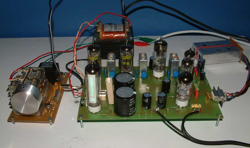

Inzwischen habe ich sämtliche Bauteile zusammen, incl. dem Netztrafo von Gerd Reinhöfer (der 52.37). Ich habe das ganze zunächst einmal provisorisch auf einer 8mm dicken Kunststoffplatte aufgebaut, den Ausgang mit meinem KT66-Amp verbunden, geniesse den fantastisch guten Empfang und habe auch gleich davon einige Fotos erstellt.
Die beiden ersten Fotos zeigen den Aufbau mit dem FD-11A-Mischteil:
Die beiden nächsten Fotos zeigen es mit dem Röhrenmischteil von Jochen Becher, mit 2 x EF 95. Dieses ist nicht ganz so hochempfindlich, doch mehr als ausreichend! Die Trennschärfe begeistert.
Anfangs hatte ich nur schlechten Empfang, was aber an der falschen Anpassung des 10,7-MHz-Ausgangsfilters mit dem ZF-Stufe - Eingang lag. Diesen habe ich - dabei auf die Anzeige der EMM803 achtend - auf Optimum abgeglichen und ich muss gestehen - ich bin völlig begeistert! (Kurt Schenk, der zufällig in dem Moment mit mir telefonierte, hatte den Abgleich und den Erfolg mitbekommen...) Ein Stereo-Sender folgt dem anderen, jedesmal ohne jede Störung, ohne zusätzlichem Rauschen (Was man mir vorher prophezeit hatte - angeblich würden die EF95 "rauschen wie d'Sau" - nichts davon!). - Jochen Becher hat damit ein ganz großartiges Empfangsteil erstellt.

Die beiden vorherigen Bilder zeigen alles zusammen, wie es z.Zt. provisorisch auf einer Kunststoffplatte liegend läuft und läuft und ... und mich völlig "in den siebenten Himmel versetzt". - Fantastisch!
Der Stereodekoder, der bei mir ja noch die alte Originalversion ist, wurde von Ernst mit einem Kabeladapter versehen, sodass ich ihn letztendlich hin- bzw. einbauen kann wohin ich mag.
So wie es jetzt arbeitet, wird es bleiben, ich werde nichts mehr an den Komponenten verändern. - Der Empfang ist einfach nicht mehr zu toppen, selbst die kleinsten und schwächsten Sender werden - nicht zuletzt durch den ZF-Vorverstärker - feinstens aufgelöst, die Trennschärfe ist geradezu überwältigend!
(Fairerweise will ich auch das nicht verschweigen: der verwendete Netztrafo bleibt kalt, wird auch nach Stunden kaum wärmer als die Zimmertemperatur. Also genau so, wie man sich einen Netztrafo wünscht - er wird nicht, schon von Haus aus, bereits ohne Last daran, 70 Grad Celsius warm.)
