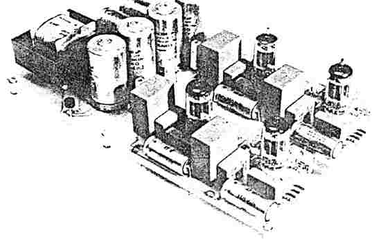

Ein Trafo mit einer Sekundärspannung von 250 V befindet sich komplett auf der Platine - die Siebkette besteht aus einer zwar einfachen, aber wirksamen RC-Kombination. Die Kondensatoren sind für 385 V Spannung ausgelegt und haben eine Kapazität von je 220 µF. Die Zener-Dioden D1 - D7 stabilisieren die Speisespannung - dies ist wichtig für das Impulsverhalten - auf 329 V. Jede Verstärkerstufe ist über 10 kW -Widerstände und nochmals 47 pF / 350 V von den übrigen Stufen entkoppelt. Die Widerstände R25 - R28 sorgen dafür, daß die Ladekondensatoren nach Ausschalten des Verstärkers langsam entladen werden.
Um ihre Aufgabe bewältigen zu können, müssen Röhren beheizt werden. Normalerweise geschieht dies bei den hier verwendeten E-Röhren mit 6,3 V Gleich- oder Wechselspannung. Die Gleichspannungsbeheizung hat den Vorteil, daß der Röhre keinerlei Netzbrummen zugeführt wird. Um die Lebenserwartung der Trioden zu erhöhen, wurde die Heizspannung auf ca. 5 V = gesenkt. Klanglich hat dies keine Auswirkungen.

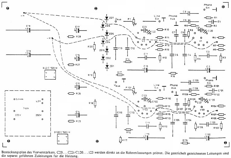

Da sich alle Bauteile auf einer Platine befinden, beschränken sich die mechanischen Arbeiten auf den Einbau der Bedienelemente und der Anschlußbuchsen. Poti und Schalter werden auf der Frontplatte montiert.
Tip : Diesen Bestückungsplan ausdrucken, anhand des Schaltbildes die Bauteile identifizieren und die Leiterbahnen entsprechend einzeichnen. - Mit etwas Übung gelingt es leicht...

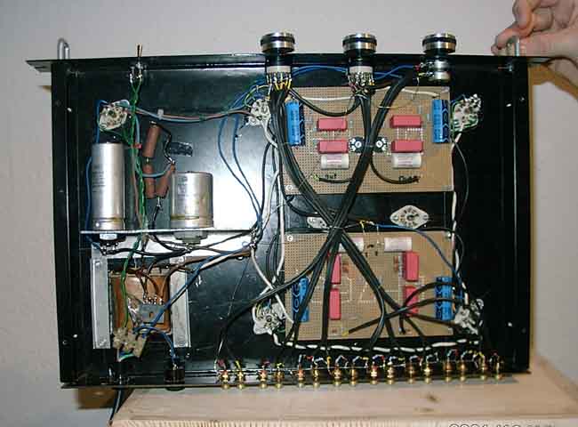

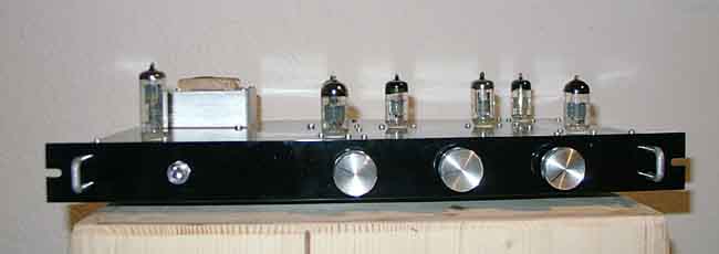

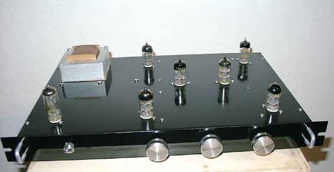

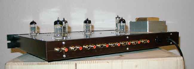

Vom Holger Mai bekam ich die folgenden Fotos seines Vorverstärkers nach Frank Raphaels Schaltung.
Holger schrieb dazu: "Ich hab statt diesem Stilbruch-Netzteil ein Netzteil gemacht mit einer EZ 80.
Die beiden Extra-Röhren (mitte) werden noch nicht betrieben, da ich noch daraus eine Phonostufe in Cascoden-Schaltung baeue, da mir die Standard-Stufe wie sie auf dem Schaltplan ist zu sehr brummt.
Der mech. Aufbau erfolgte in einem 19" Rack 1HE, die Rückwand wurde durch eine Pertinax-Platte ersetzt.
Der Trafo und der Hochvolt-Elko waren aus einem Radio, die Röhren sind neue Orginal Funkwerk Erfurt-Röhren von meinem Großvater, der alle möglichen Arten von Röhren hat."
