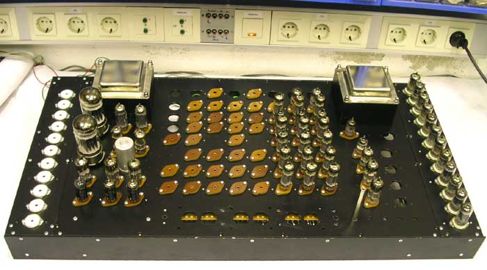

Das entgültige Konzept
Schnell merkte ich, das für mich die Dekodierung der Zählstufen in eine dezimale Anzeige das größte Problem darstellte und ich die ursprüngliche Idee, Relais zu verwenden, verwerfen musste. Auch Experimente, die Relais durch Optokoppler ersetzen zu wollen, scheiterten schnell an den Eigenarten der Röhrentechnik. Es sollte schließlich auch ein klassisches Projekt bleiben. So blieb mir nichts anderes übrig, die Dekodierung ebenfalls mit Röhren zu machen. Ich experimentierte wieder mit unterschiedlichen Schaltungskonzepten, die ich mir selber erarbeitete. Ziel war gleichzeitig auch eine Minimierung der benötigten Röhren.
Am Ende entwickelte ich ein Konzept, das eine Erweiterung des Chassis auf der rechten sowie linken Seite notwendig machte. Links habe ich das Chassis um 11 Röhren und rechts um 12 Röhren erweitern müssen.
Nun, das entgültige Konzept sah noch eine kleine Änderung vor. Links mußte ich das 12te Loch ebenfalls noch bohren und zwei weitere Röhren wurden auf noch freie Plätze untergebracht, sodaß ich für die Dekodierung insgesamt 26 Doppeltrioden vom Typ 5963 benötigte.

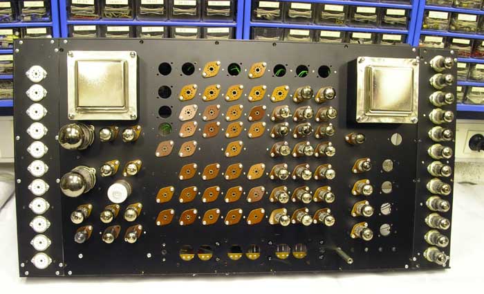

Das folgende Bild zeigt das entgültige Chassis. U.a. sind die noch nicht bestückten Bohrlöcher zu sehen, die stammen noch vom ersten Konzept. Ein paar wenige Löcher werden unbestückt bleiben, die ich dann mit Hartpapierplatten verschliessen werde. Unten sind übrigends die sechs Löcher zu sehen, die ursrünglich mal für die Ziffernanzeigeröhren ZM1040 vorgesehen waren. Dort werde ich einen kleinen selbstgebauten Sockel montieren, auf dem dann diese Röhren Platz finden, um sie etwas hervorheben zu können.
Die beiden folgenden Fotos zeigen noch einmal die ersten drei Zählstufen aus einer anderen Perspektive. Unten, wo sich der Stehbolzen befindet, sieht man mehrere kleine Löcher, in das die Taster für das Stellen der Uhr eingesetzt werden. Im Hintergrund sind 12 Doppeltrioden 5963 zu sehen. Diese sind für die Dekodierung der Zählstufen "Sekunden Einer" und "Minuten Einer" zuständig.
Hier sieht man noch einmal die drei ersten Teilerstufen. Im Vordergrund sind der 100Hz-Generator (EAA91) mit Tiefpaß (E88CC) und ein Teil des Schmitttriggers (nur eine von zwei EF184) zu sehen.

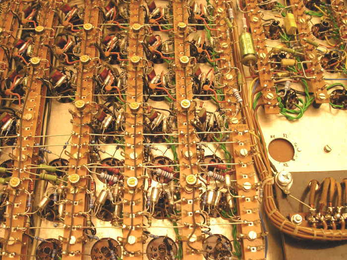

Das folgende Bild zeigt die Verdrahtung zweier benachbarter Flip-Flop-Stufen. Ich mußte schnell feststellen daß meine Verdrahtung mehr Lötfahnen benötigt, als eine Lötleiste hergibt. Es blieb mir nichts anderes übrig, als auf die vorhandene Lötleiste noch eine drauf zu setzen. Das Verdrahtungskonzept ist so gewählt, daß die Flip-Flop-Stufen einer Spalte, also einer Zähldekade, nicht mit den Stufen benachbarter Reihen, also Stufen gleicher Wertigkeit in die Quere kommen. Das führte zu dem Ergebnis, dass alle benötigten 28 Flip-Flop-Stufen absolut identisch aufgebaut werden konnten und trotz der Doppelstöckigkeit der Lötleisten kaum Lötfahnen übrig geblieben sind.
Die einzelnen Stufen wurden über Koppelkondensatoren von 22pF miteinander verbunden. Jede Flip-Flop-Stufe wurde einzeln mit einem Trimmpoti auf ihren optimalen Arbeitspunkt abgeglichen. Genau an dieser Stelle hatte sich die absolut systematische Verdrahtung ausgezahlt, da der Ableich kaum Schwierigkeiten bereitete.
Nach und nach konnte ich nun den größten Teil der Uhr verdrahten. Ein Eindruck von dem enormen Verdrahtungsaufwand vermitteln auch die nächsten Bilder. Deutlich kann man hier wieder die doppelstöckigen Lötleisten erkennen. Diese Anordnung war auch notwendig um eine hohe Dichte zu erreichen, sonst wäre die Uhr noch größer geworden.
Die Verdrahtung stellt jeden Röhrenbastler manchmal auf eine harte Probe. Oft versagen Schaltungen mit konzeptionsloser Verdrahtung ihren Dienst. Ich versuche immer, bei meinen Projekten mich an Industrieprodukten zu orientieren. Gute Dienste leisten da z.B. die alten Tektronix-Oszilloskope oder alte Meßgeräte von Siemens und Rhode + Schwarz. Man muß schon sehr genau überlegen, wie man vorgeht, um problematische Leitungswege oder auch Verkopplungen von benachbarten Schaltungsstufen zu vermeiden. Das blieb mir auch hier nicht erspart.
Auf dem nächsten Bild sieht man die Verdrahtung aller 28 Flip-Flop-Stufen. Ein Problem stellte die Ankopplung der Flip-Flops an die Dekoderstufen dar. Als ich einen weiteren Abschnitt verdrahtet hatte und einen Probelauf machen wollte, machten die Stufen mal wieder alles andere als fehlerfrei zu zählen. Niederohmige Auskopplungen des Zählerstandes führten zur Beinflussung benachbarter Flip-Flop-Stufen. Ich war ziemlich gefrustet und stand schon kurz vor der Aufgabe des Projektes. Die zündende Idee kam dann doch noch und ich fand eine Lösung. Darauf komme ich noch zurück.

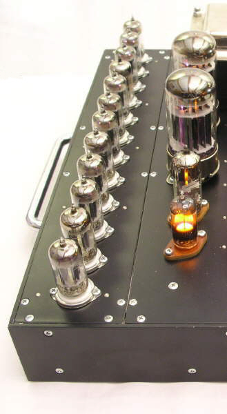

Die Seitenansicht von rechts zeigt das nächste Bild. Im Vordergrund sind wieder 12 der insgesamt 27 Dekoderstufen 5963 zu erkennen. Interessant und für mich unerklärlich ist, das auf den Fotos manche Röhrenheizungen in einem lila Licht erscheinen.
Am linken Chassis-Rand erkennt man die drei Tasten zum Stellen der Uhr, wobei es möglich ist, mit der blauen Taste die Uhrzeit auf 00Uhr00 und 00 Sekunden zurückzusetzen. Mit den beiden schwarzen Tasten können danach die Stunden und Minuten im 2Hz-Takt eingestellt werden.
Auf der Seitenansicht von links sind im Vordergrund weitere Dekoderstufen zu sehen sowie dahinter wieder das geregelte Netzteil. Für jede Spannung leuchtet dort ein Referenzstabi 5651.
