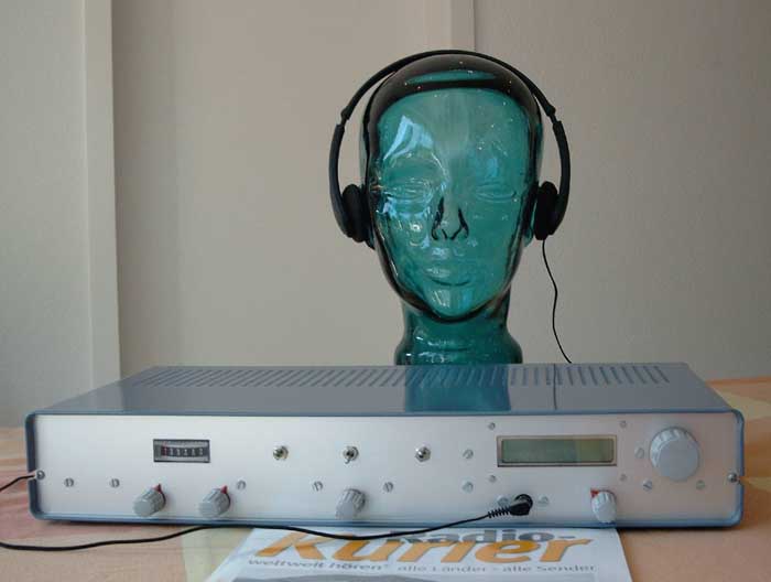

Hybrid-Doppelsuper-Kurzwellenempfänger mit mechanischem
Collins-Filter
- von Thomas Moppert
Einleitung
Meine Idee war es, bei diesem Empfänger ein grosssignalfestes Frontend in Halbleitertechnik mit einem zweiten
Mischer, ZF-Verstärker, Demodulator und Niederfrequentzeil in Röhrentechnik zu kombinieren.
Neben dem Problem der Grosssignalfestigkeit beschäftigte mich die Selektivität der Bandfilter. Manchmal
wünschte ich mir, in verzwickten Situationen trennschärfere Zwischenfrequenzfilter zu haben.
Zufällig konnte ich im Frühjahr ein für Röhrenschaltungen geeignetes, mechanisches Collins-Filter
erwerben!
Noch eine Vorbemerkung: Die hier gezeigten Schaltungen stammen natürlich nicht von mir, ich bin kein Ingenieur!
Ich habe sie aus verschiedenen Artikeln und Büchern (siehe Literaturverzeichnis) zusammengetragen und
für meine Zwecke umdimensioniert.

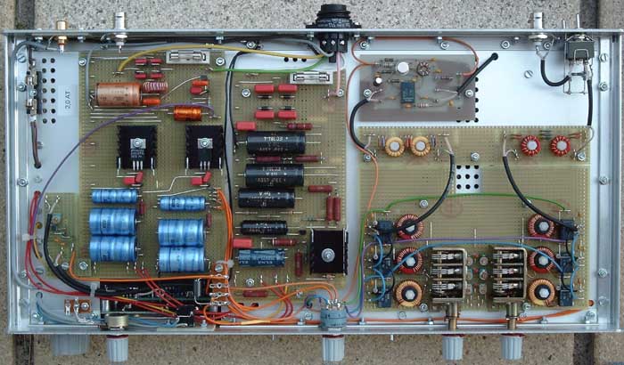

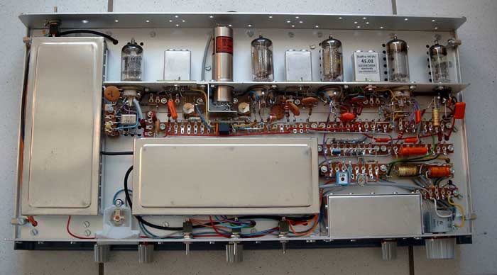

Gerät von oben, Büchsen-Deckel geschlossen :

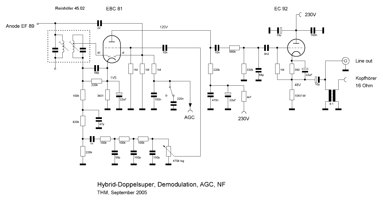

Die Demodulation für die NF und zur Regelspannungserzeugung erfolgt getrennt. Nach einem Tiefpass und der
Vorverstärkung gelangt die NF zum Ausgangs-Kathodenfolger.

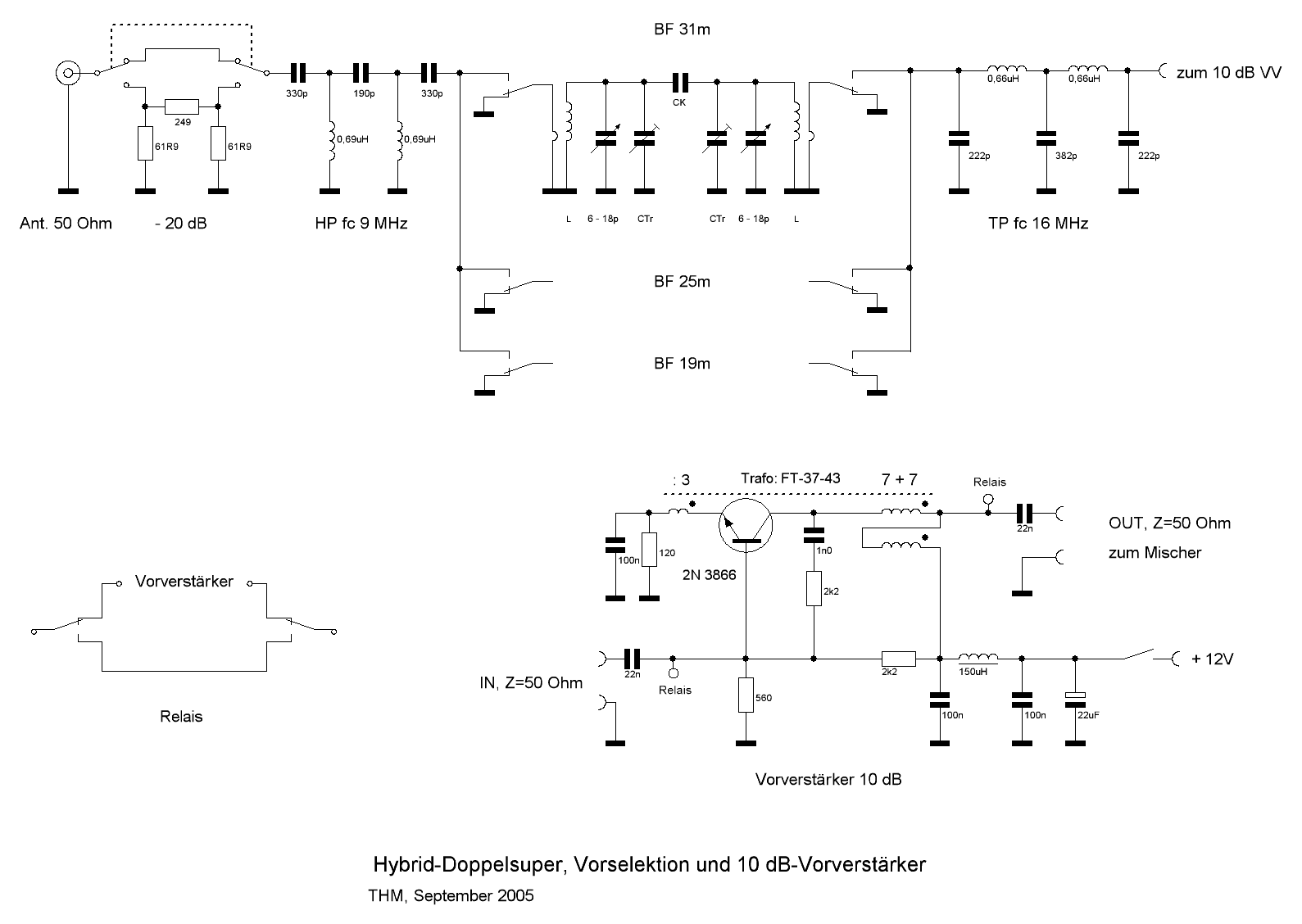

Vorselektion und Vorverstärker
Schaltplan Vorselektion und 10 dB-Vorverstärker :
Die Vorselektion hat die Aufgaben, die Spiegelfrequenzen genügend zu dämpfen und den ersten Mischer vor
unnötig hohen HF-Summenspannungen zu schützen, um Uebersteuerungen zu vermeiden.
Vor den einzelnen Bandfiltern liegt ein Tschebyscheff-Hochpass mit einer Grenzfrequenz von 9 MHz. Danach folgen die drei
Bandfilter für das 31m, 25m und 19m Band. Umgeschaltet wird mittels Relais am 50-Ohm-Port. Die nicht benutzten Bandfilter
liegen an Masse.
Anschliessend folgt ein Tschebyscheff-Tiefpass mit einer Grenzfrequenz von 16 MHz.
Daten für die Eingangsbandfilter :

Alle Induktivitäten wurden auf Amidon-Ringkerne T-68-2, respektive T-68-6 gewickelt.

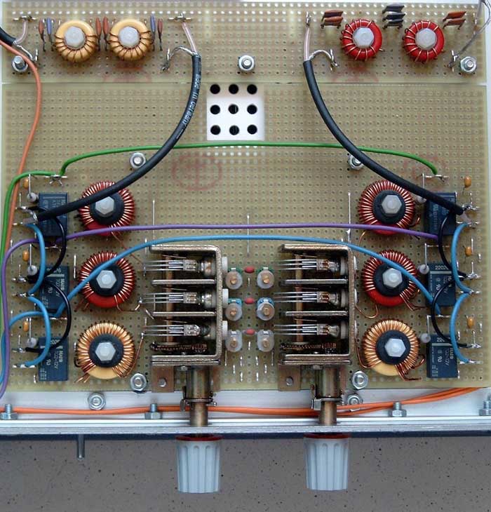

Bild mit Vorselektion :

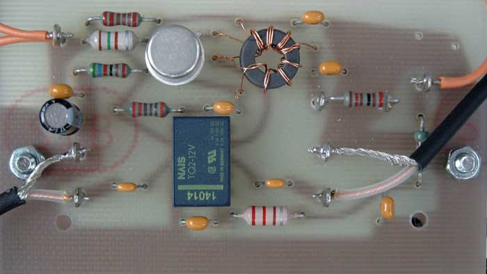

Der Vorverstärker soll bei Bedarf das Signal soweit anheben, dass ein besseres Signal/Rauschverhältnis resultiert.
Obwohl er hinter der Vorselektion liegt, muss er grosssignalfest sein, also linear arbeiten und natürlich äusserst
rauscharm sein. Ich verwende deshalb einen X-gegengekoppelten Hochstrom-Verstärker. Mit dem Emitter-Widerstand (hier
120 Ohm) ergibt sich ein Strom von 17 mA. Bei Wunsch nach noch besserer Intermodulationsfestigkeit kann ohne Weiteres ein
kleinerer Widerstand eingesetzt werden. Mit 39 Ohm ergeben sich 37 mA. An der Verstärkung ändert sich damit nichts.
Der Verstärker wird über ein Relais in den Signalweg eingeschleift, oder er wird überbrückt, sowie sein
Strom abgeschaltet.
Bild mit Vorverstärker

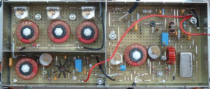

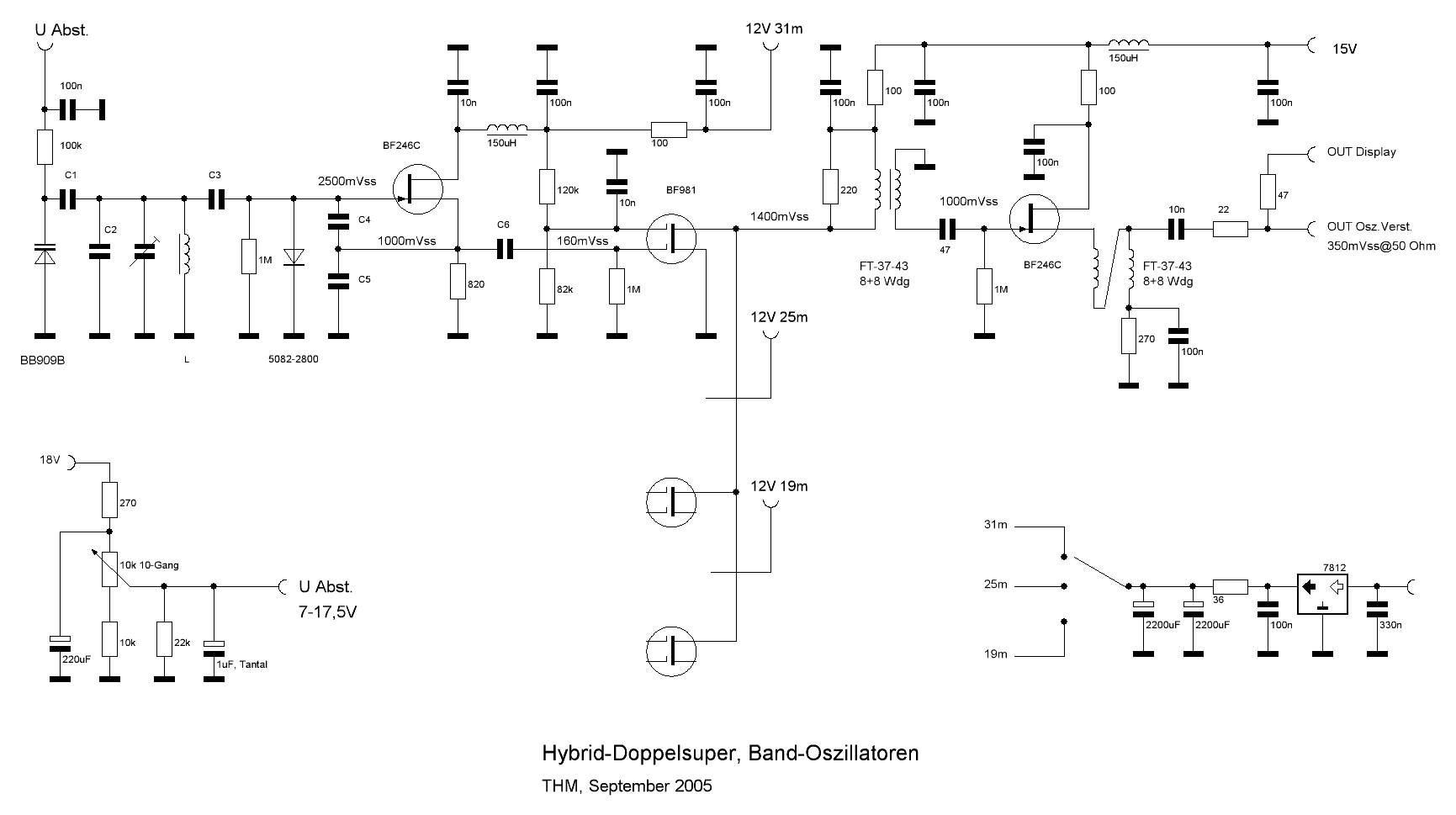

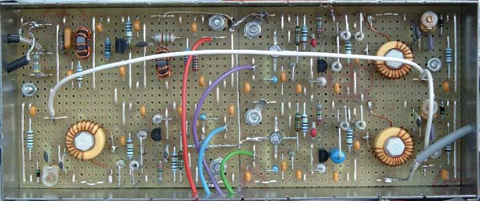

Band-Oszillatoren
Schaltplan Bandoszillatoren :
Die verwendeten Oszillatoren sind rauscharm und beim Bandwechsel muss keine Hochfrequenz geschaltet werden. Es wird nur die
Stromzufuhr umgeschaltet.
Ursprünglich sind sie für wesentlich höhere Frequenzen gedacht, und es wurde eine Drehko-Abstimmung verwendet.
Hier wollte ich eine Varicap-Abstimmung realisieren. Die Signalamplitude an der Diode darf also nicht höher werden als
die niedrigste Abstimmspannung. Deshalb musste ich die Kapazität des Kondensators C5 gegenüber dem Originalvorschlag
erhöhen. - Wer mit Drehko abstimmt, kann für C4 und C5 die gleichen Werte einsetzen.
Um die Kreisgüte durch die Varicap-Diode nicht allzusehr zu verschlechtern, sollte sie maximal 20% zur gesamen
Kreiskapazität beitragen.
Nach dem Oszillator folgen eine Pufferstufe und die Impedanzanpassung an 50 Ohm.
Frequenzstabilität der Oszillatoren:
Drift in den ersten 5 Minuten: + 3 kHz
Drift in den weiteren 10 Minuten: + 1-2 KHz.
Drift nach 15 Minuten: im Bereich 100 Hz/Minute
Die erste Oberwelle liegt, je nach Band, ca 20 - 24 dB unter der Grundwelle.

Bild Büchse Oszillatoren :

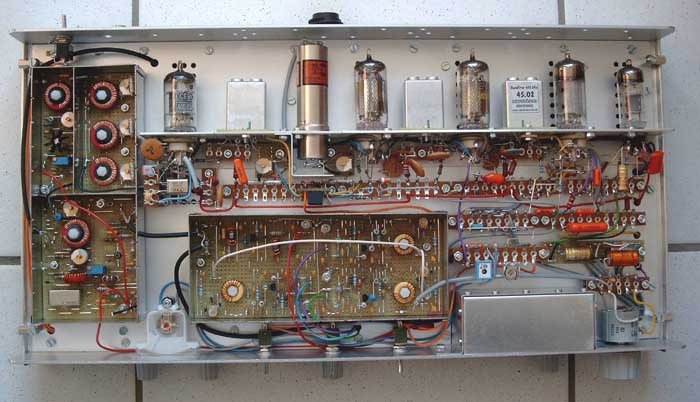

Bild Büchse Mischer etc.:

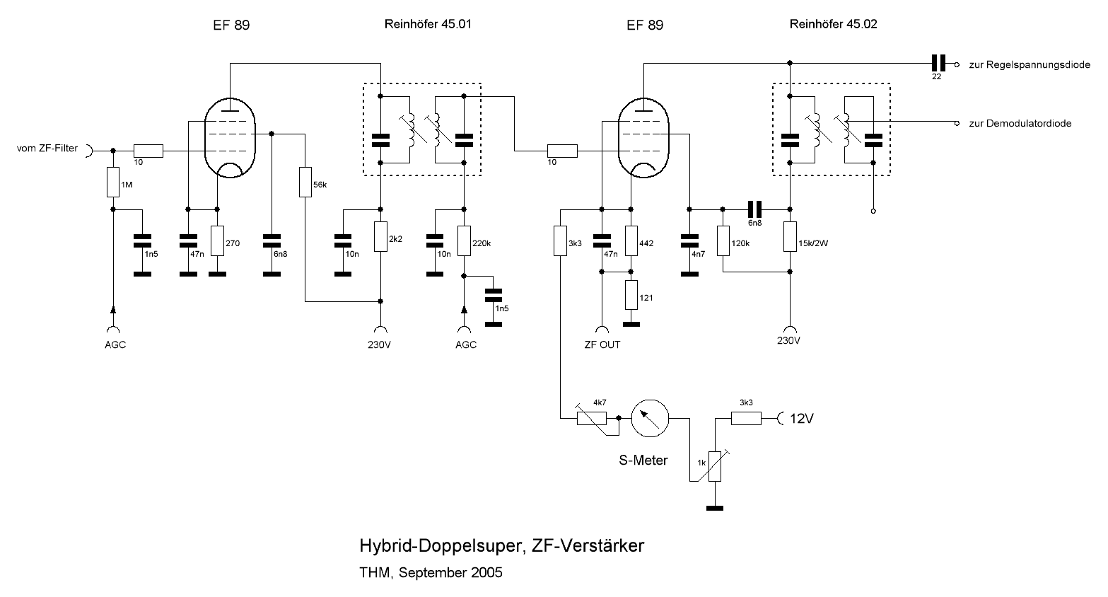

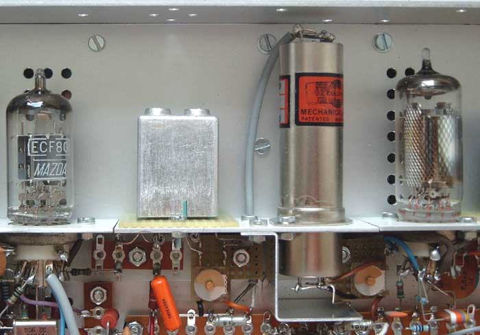

Zweiter Mischer, Impedanzanpassung an das Collins-Filter (und andere Filter)
Schaltplan 2. Mischer, 2. ZF :
Als zweiter Mischer/Oszillator arbeitet die ECF 80. Diese Schaltung hat sich bewährt, ich habe sie deshalb
unverändert aus dem Röhren-Doppelsuper übernommen.
Am Ausgang des Mischers liegt ein Spulenbandfilter. Es übernimmt auch die Anpassung an das mechanische Collins-Filter.
Das Collins-Filter F-455-N40 ist in einem wunderschönen, zylindrischen Metallgehäuse untergebracht.
Daten:
- Bandbreite bei -6 dB: 3,6 kHz
- Bandbreite bei -60 dB: 8,5 kHz.
Am Ein- und Ausgang verlangt es Impedanzen von 100 Kiloohm, ausserdem Parallelkapazitäten von 130 pF.
Zur Impedanzanpassung verwendete ich ein modifiziertes Bandfilter 45.01 von Reinhoefer-electronic. Seine Leerlaufgüte
beträgt 240. Bei der eingebauten Parallelkapazität von 150 pF beträgt die Induktivität 815 uH. Die Spule
besteht aus drei Kammern mit je 72 Wdg. Der AL-Wert errechnet sich zu 175 uH/100 Wdg.
Unter der Annahme, dass die Betriebsgüte ca. 100 beträgt, rechnete ich:
Resonanzwiderstand = 2 pi * f * L * Q (Ohm, MHz, uH).
Umgeformt: L = Resonanzwiderstand dividiert durch (2 pi * f * Q).
Die Rechnung ergibt für einen Resonanzwiderstand von 100 Kiloohm eine Induktivität L = 350 uH, entsprechend
141 Wdg.
Der Einfachheit halber habe ich 1 Kammer abgewickelt, es bleiben noch 144 Wdg. Die Totalkapazität errechnet sich zu
330 pF, es bleiben also noch 180 pF, die ich extern anbrachte.
Diese Art des Anschlusses eines mechanischen Filters an die Mischröhre findet sich genauso bei Collins-Geräten.
Jedenfalls ist die Signal-Amplitude im Durchlassbereich recht konstant ausgefallen, soweit ich dies ohne Wobbelmesssender,
lediglich mit dem Oszilloskop und dem Gehör feststellen kann.
Die Filterdämpfung im Durchlassbereich beträgt 15 dB. Collins spezifiziert ein Maximum von bis zu 21 dB!!
Das Filter ist für Rundfunkempfang recht schmal. Deshalb habe ich eine Ueberbrückung vorgesehen. Mittels Relais
kann ich das Filter umgehen und die erste ZF-Röhre über eine Koppelkapazität ansteuern. Somit habe ich die
Wahl von zwei Filterbandbreiten und kann je nach Situation umschalten, sehr komfortabel !
Bild Collins-Filter :

Zwischenfrequenzverstärker 455 kHz
Schaltplan ZF-Verstärker :
Die erste Stufe mit der EF 89 ist konventionell aufgebaut.
Bei der zweiten EF 89 sind die Widerstände zum Schirmgitter und zum kalten Ende des Ausgangs-Bandfilters grösser
als üblich. Diese Dimensionierung fand ich in einem Philips-Tuner für LW, MW, KW und UKW.
Ich probierte auch die Variante mit den üblichen, kleineren Widerständen. Interessanterweise rauscht die Stufe
dann mehr, dies bei kaum höherer Verstärkung. Also behielt ich die Philips-Variante bei. Ausserdem wird in der
zweiten Stufe Schirmgitterneutralisation angewendet, die Dimensionierung der Kondensatoren entstammt ebenfalls dieser
Philips-Schaltung.
Die ZF-Röhren werden mit einer verzögert einsetzenden Regelspannung geregelt. Damit auch ohne Regelspannung
kein Gitterstrom fliesst, benötigen die Röhren eine Gittervorspannung.
Diese Grundgittervorspannung habe ich für beide Röhren auf -2,5 Volt gelegt. Diesen Wert empfielt H. Pitsch in
seinem Buch (siehe Literaturverzeichnis).
Da die zweite EF 89 weniger Strom zieht, ist ihr Kathodenwiderstand grösser. Ausserdem ist der Widerstand aufgeteilt.
Am unteren, nicht überbrückten Widerstand kopple ich die ZF aus, um sie (über einen Impedanzwandler an 50 Ohm)
dem Synchrondetektor
zuführen zu können. Auch bei schwächsten Sendern können hier die minimal geforderten 15 mVss abgenommen
werden.
Ich habe auch mit anderen Grundgittervorspannungen experimentiert. Tiefere Werte ergeben naturgemäss eine
grössere Verstärkung, die aber gerade bei den Sendern an der Rauschgrenze nicht in eine höhere Empfindlichkeit
umgesetzt werden kann, das Signal/Rauschverhältnis wird nicht besser.
Höhere Werte vermindern natürlich die Verstärkung.
Zusammenfassend kann gesagt werden, dass H. Pitsch mit seiner Empfehlung einen guten Kompromiss getroffen hat!
Oft wird empfohlen, die letzte ZF-Röhre vor dem Demodulator weniger zu regeln als die anderen Röhren. Die
Signalspannungen an der letzten ZF-Röhre können schon so hoch sein, dass eine zu starke Regelung zu
Übersteuerungen führen würde. Im Sinne eines Spannungsteilers könnte am Knotenpunkt des Widerstandes von
220 Kiloohm zum kalten Ende des Bandfilters ein Widerstand von z.B. wiederum 220 Kiloohm nach Masse gelegt werden. Dann
erhielte die zweite EF 89 nur noch die halbe Regelspannung.
Ich habe das probiert, obwohl ich auch bei starken Sendern keine Verzerrungen beobachtet habe (Achtung: Es ist sicher schon
vielen Hörern aufgefallen, dass es Sender mit stark verzerrter Modulation gibt...). Diese Massnahme hat keinen Vorteil
gebracht, was mich auch nicht wunderte, denn die Signalpegel vor dem ZF-Verstärker sind niedrig. Die grösste
Verstärkung bringt der zweite Mischer mit 40 dB.
Bei Empfängern mit Vorstufenverstärkung und erster Mischröhre mit hoher Mischverstärkung sind die
Verhältnisse natürlich anders, siehe Abschnitt "Konzept".
Bild Gerät von oben, Büchsen-Deckel abgenommen :

Schaltplan Demodulation, AGC, NF :
Diese Stufe mit der EBC 81 zeigt keine Besonderheiten. Die Regelspannung wird, wie gesagt, mit Verzögerung erzeugt,
sodass bei schwachen Stationen die volle ZF-Verstärkung zur Verfügung steht.
Die gewonnene NF wird nach einem mehrpoligen Filter mit einer 6-dB-Grenzfrequenz von 4,5 kHz und nach dem
Lautstärkesteller zur Verstärkung an die Triode der EBC 81 geführt. Nach einem weiteren Tiefpass folgt der
Kathodenfolger mit der EC 92. Am Ausgang stehen 250 mVeff NF-Spannung an.
Wie immer habe ich einen Kopfhörer-Ausgang vorgesehen. Der Hörer ist mit einem kleinen, aus einem
Transistorradio ausgeschlachteten Transformator angepasst. Mit einem Walkman-Hörer mit parallel geschalteten
32-Ohm-Systemen ist sehr gute Lautstärke und ausgezeichnete Audio-Qualität zu erreichen.

Bild Gerät von unten :
