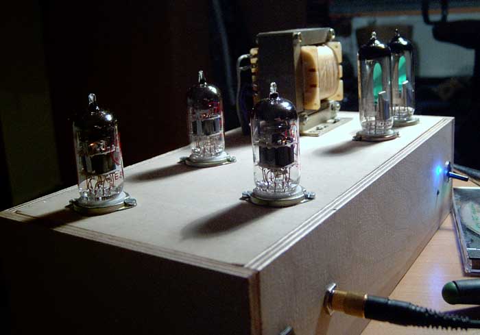

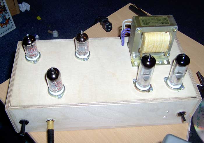

Nachdem ich nun schon monatelang hier mitgelesen habe konnte ich mich dazu durchringen mich an das Projekt Röhrenamp zu wagen.
Ich habe quasi alle Leserbeiträge gemixt und mir die Besten Stücke rausgesucht. So entstand schließlich ein Kopfhörerverstärker nach Mario Benndorf mit Gleichspannungsheizung und geregelter Anodenspannung. Des weiteren ist ein Softstart der ganzen Schaltung eingebaut.
Alle Schaltungsteile haben sich hier bei mir und auch bei anderen bestens bewährt. Deshalb spare ich mir die Schaltbilder des ganzen und verweise einfach mal auf die Vorstufenheizung des Grommes 260A Nachbaues von Ernst Rößler, die Anodenspannungsaufbereitung und die Pegelanzeige von Oliver Filsch, so wie zu guter letzt auf das Original der Verstärkerschaltung von Mario Benndorf (s. Link).
So, hier erst mal ein paar Bilder von dem netten Spielzeug:
Brummen tut er kein bisschen, nur ein leichtes Rauschen ist hörbar, dieses kommt aber aus meiner "Hai-End" Signalkette, welche aus einem mp3 Player von Samsung und nem billigen Vivanco Kabel besteht.

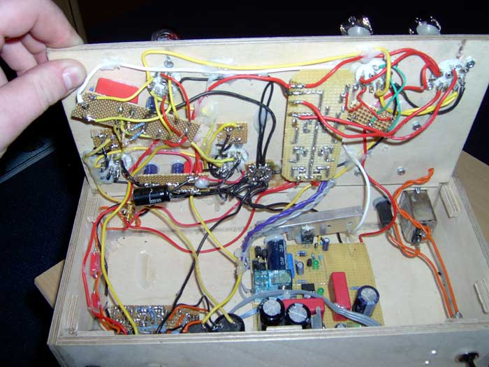

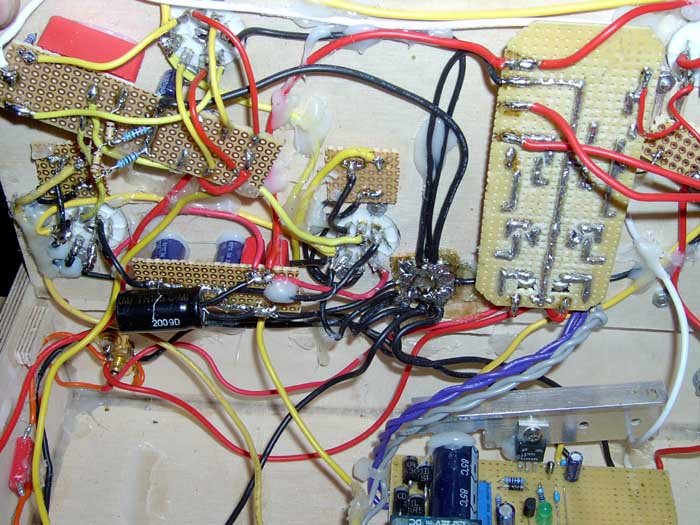

Wenn man die Bilder von den Innereien sieht, wird es für viele Experten hier ein Wunder sein, das es nicht brummt...
Wie man in den beiden letztenn Bildern gut sieht, wird alles hauptsächlich von Lötzinn und Heißkleber zusammen gehalten.
VDE gerecht ist die Konstruktion zur Zeit nicht, weil noch die Erde am Trafo und die Isolation der Trafoanschlüsse fehlen. Beides steht aber ganz weit oben auf meiner Prioritätenliste !
