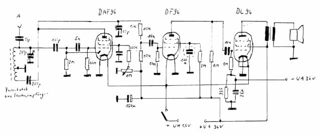

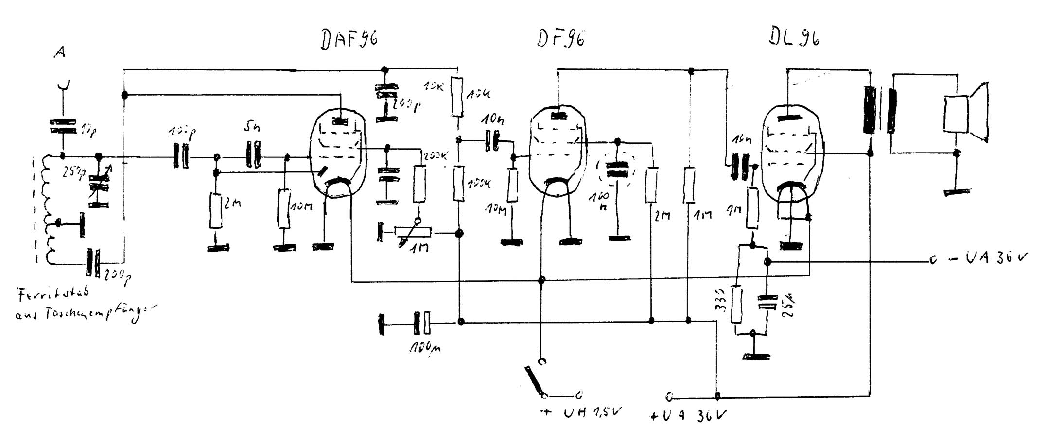

Bei dem von mir in ca.2 Monaten Bauzeit fertig gestellten 3-Röhren-Einkreiser handelt es sich um einen Diodengleichrichter mit Rückkopplung und nachfolgendem zweistufigen NF Verstärker.
Die Eingangsstufe ist einer Schaltung von Dieffenbach entlehnt und hat wirklich hervorragende Empfangseigenschaften, siehe auch Sachertortenradio.
Den Eingangangskreis habe ich mit einer Ferritantenne versehen, welche mir in Berlin auch tagsüber den Empfang der Ortssender ermöglicht (Dt. Welle seit September leider nur noch Gänsehaut erzeugendes digitales Rumgerausche).
Jenseits der Berliner Elektrosmogglocke im beschaulichen Garten gelang mir Mitte September Abends gegen 23 Uhr an einer zwei Meter langen Hilfsantenne in zwei Meter Höhe über dem Boden der Empfang von ca. 45 einwandfrei zu trennenden Stationen. Wirklich, kein Bastlerlatein!
Die Röhrenbestückung besteht aus den bekannten Batterieröhren DAF 96 , DF 96 und DL 96.
Umfangreiche Vorversuche brachten mir die Erkenntnis, dass drei Röhren das Optimum in einem solchen Empfänger darstellen, da alle bisherigen Versuche mit zwei Röhren nach meinem dafürhalten entweder zu leise oder zu unempfindlich mit den angestrebten niedrigen Anodenspannungen arbeiteten.
Auch habe ich die Erfahrung gemacht, das sich ein direktes anschließen des Kopfhörers an den Anodenkreis einer nicht als Endröhre vorgesehenen Pentode sowohl negativ auf den Klirrfaktor als auch auf die zu erzielende Lautstärke auswirkt.
Zu einem befriedigenden Ergebnis kam ich, auch mit Rücksicht auf die angestrebte Größe des fertigen Empfängers mit 36 Volt Anodenspannung, aus 4 Blöcken 6 F 22 und einer echten Endpentode mit Ausgangsübertrager in der Endstufe.
Mit dieser Anordnung brüllt die Kiste an einem HiFi Kopfhörer recht ordentlich und es ist auch ein bedingter Lautsprecherempfang möglich. Der Klang übertrifft alle meine vorherigen Erwartungen !
Schaltplan des Sargradio
Die Schaltung zeigt eigentlich keine Besonderheiten, nur eine Eigenheit bereitet mir seit der Fertigstellung Kopfzerbrechen. Vielleicht hat ja jemand eine Idee? Ich musste nämlich den Schirmgitterkondensator der ersten NF Stufe (DF 96, 100 nF) weglassen. Ist er angeschlossen, tritt ein mörderisches Blubbern auf. Ohne ihn spielt es toll...

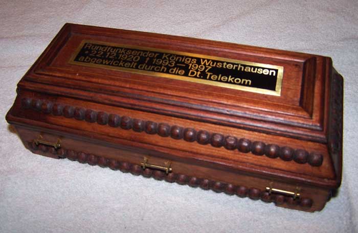

Das äußere des Empfängers wurde, wie den Bildern zu entnehmen, als Sarg ausgelegt. Dieser wurde aus Sperrholz gefertigt, gebeizt und mit Parkettlack lackiert. Die Beschläge wurden aus Messing gefertigt, sämtliche Scharniere sind mit Epoxydharz eingeklebt. Die Plättchen der Drehknöpfe wurde gegen solche aus Messing getauscht.
Da es die Höhe des Ausgangsübertragers nicht anders zuließ, musste dieser ebenfalls mit einem kleinen Kästchen aus Messing abgedeckt werden.

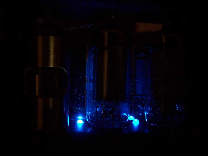

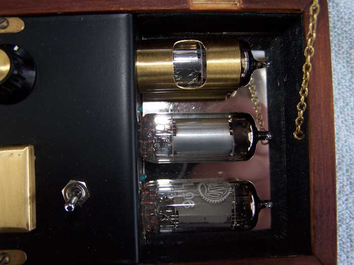

Für eine ansprechende Repräsentation sind die drei Röhren mit einem Spiegel hinterlegt und durch zwei blaue LED von unten beleuchtet. Sieht wirklich toll aus, zumal man das Leuchten der Heizfäden eh kaum sieht.

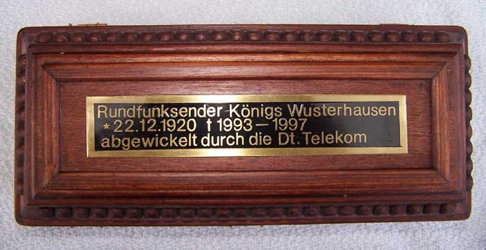

Das Messingschild auf dem Deckel des Sarges wurde nach vorherigem abdecken mit Seno Transfer Folie und Tesafilm geätzt, anschließend schwarz lackiert. Die durch das ätzen nunmehr erhabenen Buchstaben wurden mit 400er Nassschleifpapier freigeschliffen und anschließend das ganze Schild mit farblosem Lack überzogen. Ebenso wurde das Firmenschild gefertigt.

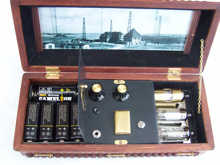

Das Foto im Deckel stammt aus den frühen zwanziger Jahren, dem Beginn erster Rundfunkausstrahlungen und ist durch eine Glassscheibe geschützt.
Eine kleine Messingkette verhindert ein zu weites öffnen des Deckels und verbessert die Repräsentation des Fotos.
Die Blechteile des Aufbaus wurden mit schwarzer Möbelfolie beklebt.

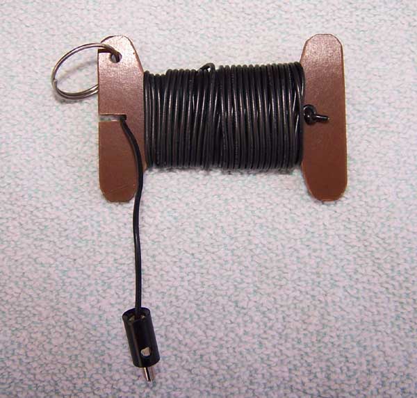

Unter dem Klappdeckel befinden sich die Halter für Heiz- und Anodenbatterien. Im "Sarg" liegt eine kleine Haspel aus Pertinax für die Hilfsantenne, welche über einen Miniaturbananenstecker im Bedarfsfall angeschlossen werden kann.

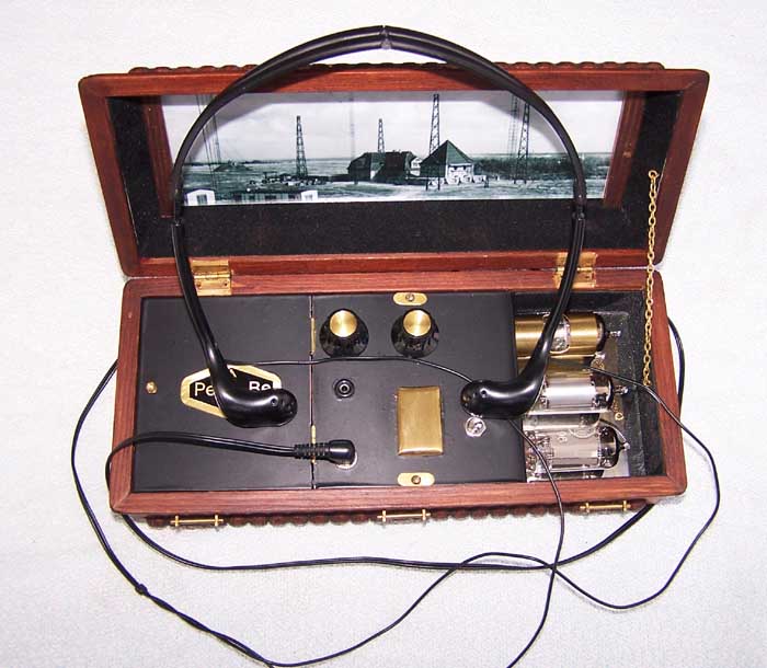

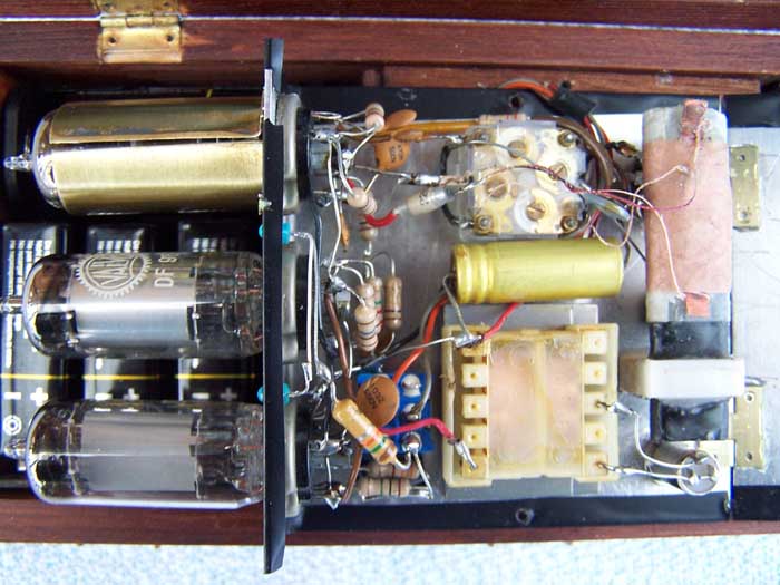

Die Verbindung zum Kopfhörer stellt eine 3,5 mm Stereoklinkenbuchse her. Bei dem erwähnten Ausgangübertrager handelt es sich um einen kleinen Netztrafo 15 Volt aus meinem Fundus, der seinen Dienst überraschend gut tut. Er hat primärseitig einen Gleichstromwiderstand von 2,7 k Ohm und sekundär 20 Ohm. Bei der ersten Inbetriebnahme stellte sich sofort heraus, dass aufgrund der hohen Verstärkung eine Abschirmung der Eingangsröhre unerlässlich ist, sofern man den Empfänger nicht unbedingt als " Leitungssucher " benutzen möchte. Diese wurde auch aus Messingblech gefertigt und mit der Masse verbunden.
