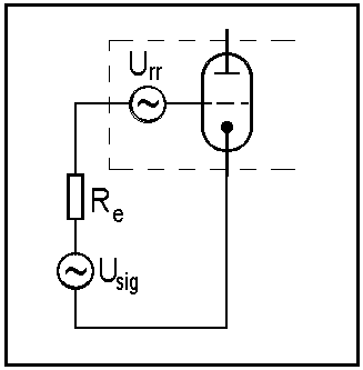

Eine solche Rauschquelle läßt sich mit einem Ersatzschaltbild wie
in Bild 1. darstellen. Die reale rauschende Röhre wird in dieser Vorstellung
ähnlich wie bei einem Widerstand durch die Kombination einer Rauschspannungsquelle
und einer rauschfreien Röhre ersetzt. Die Rauschspannungsquelle liegt in
Serie mit der Gitter-Kathodenstrecke und erzeugt eine i.a. frequenzabhängige
Rauschspannung, die sich durch die Angabe einer spektralen Rauschspannungsdichte
beschreiben läßt. Die Rauschspannung addiert sich dann wie gezeigt
zur Signalspannung Usig und wird wie diese verstärkt. (s.a. Fußnote 8-2)
1. Ersatzschaltbild einer rauschenden Röhre
mit Rauschspannungsquelle am
Eingang
