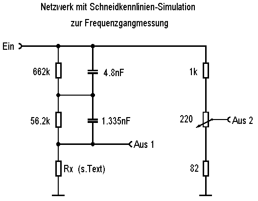

Die Methode besteht darin, nicht den Frequenzgang des Entzerrer-Verstärkers selbst, sondern dessen Abweichung vom normierten RIAA-Frequenzgang zu messen.

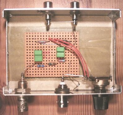

Dazu baut man sich ein kleines passives Netzwerk, das den RIAA-Schneidfrequenzgang simuliert (s. Bild 4.).
Bild 4. RC-Netzwerk zur Frequenzgangkontrolle an RIAA-Entzerrer-Verstärkern
Das Netzwerk ist im Prinzip das gleiche, das auch im Entzerrer-Verstärker verwendet wird. Der Frequenzgang dieses Netzwerks entspricht dem RIAA-Schneid-Frequenzgang bis auf Abweichungen in der Größenordnung von hundertstel dB, sofern die Bauteilwerte exakt eingehalten werden. (s. Anhang.) Unter Verwendung von Bauteilen mit einer Toleranz von 1% (Bezugsquelle z.B. Fa. Reichelt) erreicht man in der Regel Abweichungen von maximal etwa +/- 0.1 dB. Die im Schaltbild angegebenen Bauteilwerte werden dafür aus Normwerten zusammengesetzt.
Da keine aktiven Bauteile verwendet werden, entspricht das Verhalten des Netzwerks genau dem berechneten Frequenzgang innerhalb der geringen angegebenen Toleranzen und ist sicher reproduzierbar. Das hier verwendete Test-Netzwerk wurde sehr sorgfältig mit einem frisch geeichten, hochwertigen DVM ausgemessen. Die maximale Abweichung vom Normfrequenzgang blieb dabei noch deutlich unter +/-0.1 dB bei Verwendung handelsüblicher, nicht selektierter Bauteile mit 1% Toleranz.

Um die Grenzfrequenz der Anhebung genügend groß zu machen, sollte der Widerstand Rx nicht zu groß gewählt werden. Die Grenzfrequenz F4 der Anhebung ergibt sich ungefähr zu
F4 ~ 1/( 2*pi*T4)   mit der Zeitkonstante T4 = Rx*Cs.
Cs ist dabei die Kapazität der Serienschaltung von C7 und C8, Cs ~ 1 nF. Das führt auf F4 ~ 120 kHz für Rx = 1.21 kOhm wie im Gegenkopplungsnetzwerk. F4 hat damit noch einen kleinen Einfluß im Hörbereich, ca.+0.2 dB bei 20 kHz. Um einen im ganzen Hörbereich korrekten Frequenzgang zu bekommen sollte Rx daher deutlich kleiner gemacht werden, z.B. Rx = 120 Ohm.
Bei Frequenzgangmessungen wird dieses Netzwerk zwischen Testgenerator und Verstärker eingefügt. Bei einem Rx von 120 Ohm ist die Dämpfung des Netzwerks erheblich. Die Ausgangsspannung (!) des RIAA-Entzerrerverstärkers wird um etwa den Faktor 10 kleiner sein als die Eingangsspannung am Netzwerk. Daher wurde parallel zum Netzwerk noch ein frequenzunabhängiger Spannungsteiler eingefügt, an dessen Ausgang die Eingangsspannung kontrolliert wird. Der Teiler kann so eingestellt werden, daß die Spannung an Ausgang2  z.B. bei 1 kHz der Ausgangsspannung des RIAA-Entzerrerverstärkers entspricht. Bei korrekter Entzerrung muß die letztere unabhängig von der Frequenz immer gleich der Spannung am Ausgang2 sein. Die Frequenzgangmessung beschränkt sich also darauf, Abweichungen von der Gleichheit dieser Spannungen (Amplituden) festzustellen. Wichtig ist natürlich, daß an beiden Ausgängen mit dem gleichen Instrument gemessen wird. Der Frequenzgang und die Genauigkeit des Anzeigegerätes sind dann nur noch von geringer Bedeutung, ebenso die Genauigkeit, mit der die Meßfrequenz bekannt ist. Der Ausgangswiderstand des Testgenerators sollte genügend klein sein, z.B. 50 Ohm.
Bei dieser Meßmethode sind die hohen Genauigkeitsanforderungen gewissermaßen in die Toleranzen der Netzwerk-Bauteile verlagert worden. Diese sind selbst bei einer Genauigkeit von 1% wesentlich billiger zu beschaffen als ein Wechselspannungsvoltmeter mit der gleichen Genauigkeit. Außerdem behalten sie ihre Toleranz von z.B. 1% bei bis zu Frequenzen, die in beiden Richtungen weit über den Audiobereich hinausgehen. Das kann man selbst von hochwertigen Meßinstrumenten nicht uneingeschränkt behaupten.

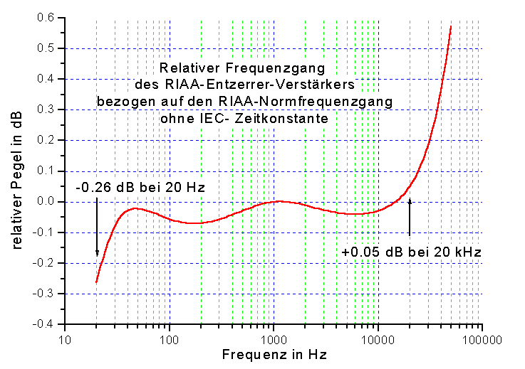

Bild 5. zeigt den auf diese Weise gemessenen relativen Frequenzgang des RIAA-Entzerrer-Teils
(Schaltung Bild 1.).
Bild 5. Gemessene Abweichungen des Frequenzgangs
des Entzerrer-Verstärkers vom Soll-Frequenzgang nach RIAA
(ohne Line-Verstärker) . Willkürlich normiert auf 0 dB bei 1kHz.
(Vergrößerte Darstellung durch Anklicken der Abb.)
Wie in Bild 5. zu sehen, liegt der Frequenzgang im Bereich von 20 Hz...20 kHz sicher innerhalb eines Toleranzbandes von +/- 0.2 dB. Die Extremwerte des Frequenzgangs werden außerdem nur an den gehörmäßig weniger wichtigen Enden des Bereichs erreicht. Dies gilt auch noch unter Berücksichtigung der Toleranz von knapp 0.1 dB des Testnetzwerks und unter Einbeziehung des Frequenzgangs der Linestufe. Die beiden Stereo-Kanäle unterschieden sich nicht wesentlich.
Der relative Abfall des Frequenzgangs bei niedrigen Frequenzen wird durch die begrenzte Leerlaufverstärkung sowie durch die untere Grenzfrequenz von ca. 4 Hz, gegeben durch C9 und das 100k-Lautstärkepoti, verursacht. Der (scheinbare) Anstieg bei hohen Frequenzen ab etwa 20 kHz ist die Folge der unvermeidbaren Zeitkonstante T4 (s.o.) Durch den invers verlaufenden Frequenzgang des Lineverstärkers wird dieser Anstieg aber kompensiert.

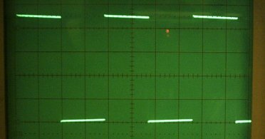

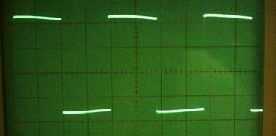

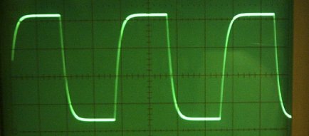

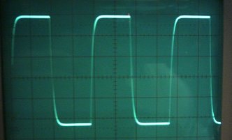

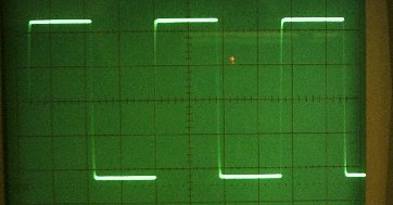

Ein schneller Test ist möglich, wenn statt sinusförmiger Signale Rechteckimpulse mit verschiedener Frequenz auf den Eingang der Meßanordnung gegeben werden und die Ausgangsspannung des RIAA-Entzerrers am Oszillograf betrachtet wird. Die Rechteckpulse am Ausgang sollten weitgehend unverformt und symmetrisch sein. Aus einer Verformung läßt sich auch mit geringer Erfahrung auf Welligkeiten im Frequenzgang schließen.
Die folgenden Bilder zeigen Oszillogramme mit verschiedenen Frequenzen gemessen jeweils am Lineausgang bei einer Amplitude von ca. 3Vss. Die Rechteckimpulse wurden einmal über das Testnetzwerk und einen zusätzlichen 40 kHz-Tiefpaß am Phono-Eingang, einmal ohne Testnetzwerk und Tiefpaß direkt am Line-Eingang eingegeben.
(Da steilflankige Impulse am Eingang des Testnetzwerks den Verstärker schnell übersteuern, ist eine Bandbegrenzung der Rechteckpulse auf z.B. 30...50 kHz unbedingt notwendig für diesen Test.)
Bild 6. Phono + Line-Verstärker, 1 kHz, über Testnetzwerk + 40 kHz-Tiefpaß
Bild 7.  obere Reihe:  Phono+Line über Testnetzwerk + 40 kHz-Tiefpaß, 100 Hz (links), 10 kHz (rechts)
           untere Reihe: nur Line-Verstärker ohne 40 kHz-Tiefpaß, 100 Hz (links), 10 kHz (rechts)
Die im Oszillogramm zu sehende, etwas geringere Anstiegsgeschwindigkeit der Impulse in der oberen Reihe rechts ist auf den Einfluß des zusätzlichen 40 kHz-Tiefpasses zurückzuführen.  Ebenfalls zu sehen ist die Abwesenheit von Instabilitäten oder HF-Schwingneigung.
