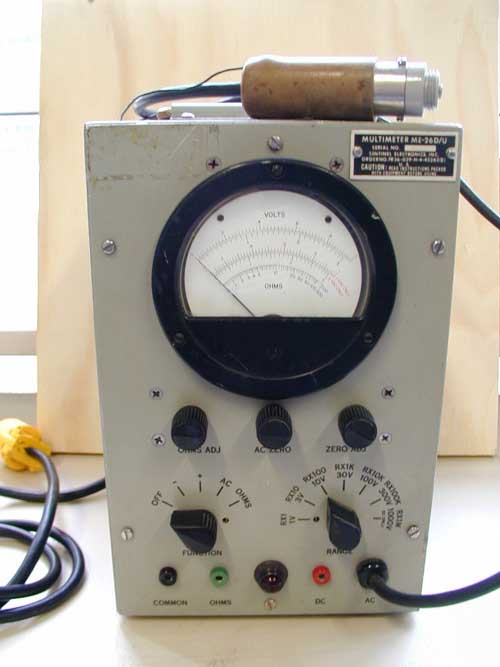

Eines Sonntags ging ich zum Flohmarkt am alten Schlachthof in Wiesbaden, und erwarb für 10,-€ einen alten Röhrenmultimeter :
Das Innenleben war gut in Schuß und erwartungsgemäß vom Feinsten.
Vergossener, abgeschirmter Netztrafo, Keramikröhrensockel mit Abschirmbecher aus Blech u.s.w., milware eben.
Der Netztrafo war für 40 mA Anodenspannung ausgelegt sowie 2 A Heizspannung, also wie geschaffen für einen Preamp.

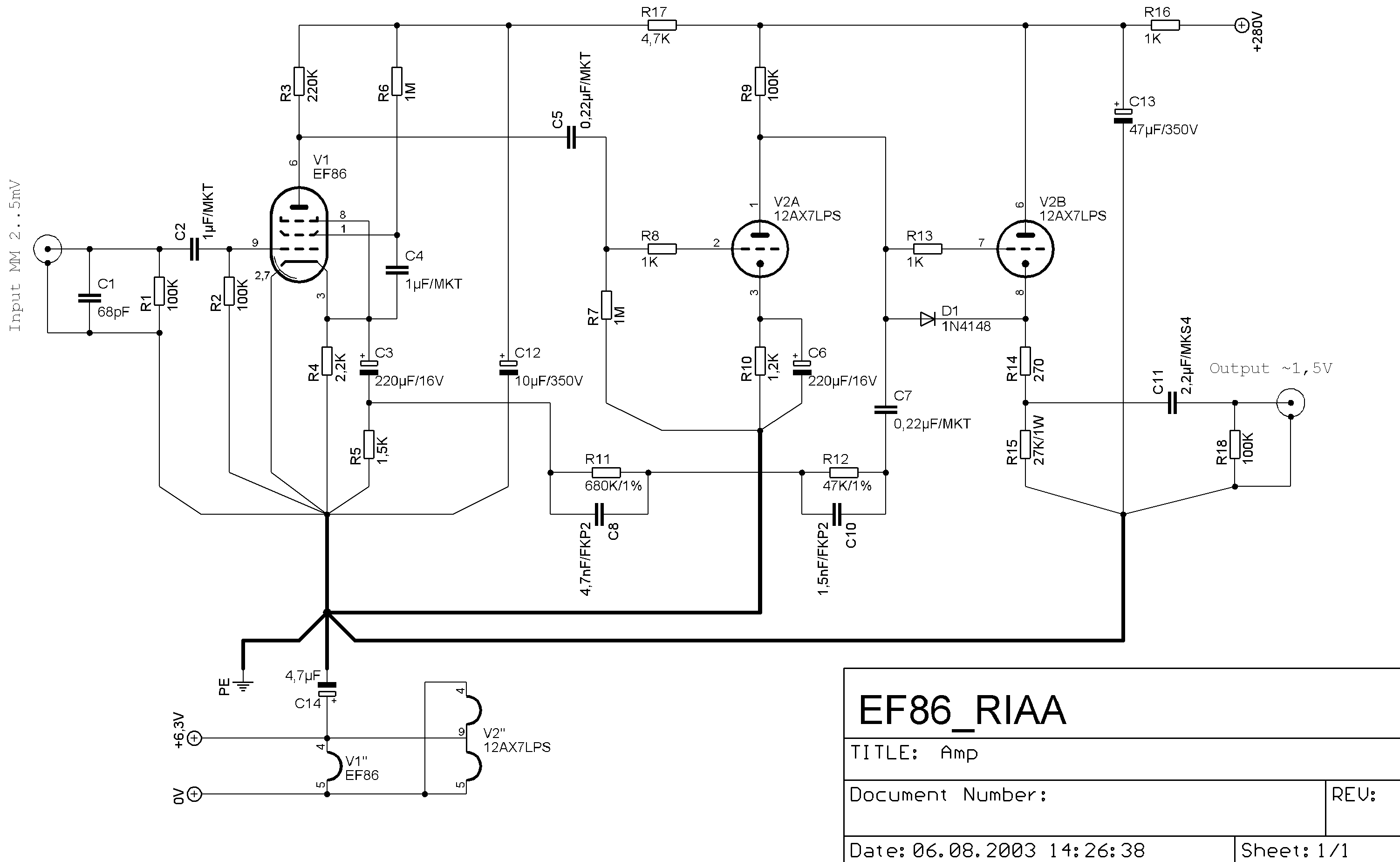

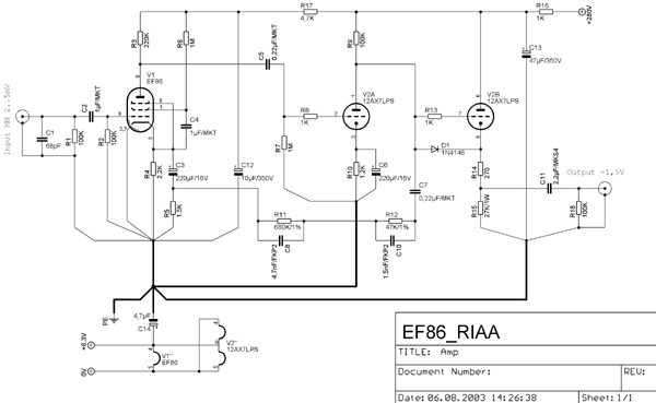

Verstärker:
Nach der üblichen Recherche hatte ich mich für eine EF 86 als Vorstufe entschieden, es gab Literatur im Überfluß darüber, zumal neige ich immer mehr dazu, Soundröhren einzusetzen, da die auch für diese Zwecke entwickelt wurden.
Die Schematik der ersten Stufe stand damit fest.
Die zweite Stufe ist ein "üblicher" Katodenbasisverstärker.
Die Idee in der dritten Stufe einen Katodenfolger, (Anodenbasisverstärker) einzusetzen stammt von Tobias Hermann, dessen Homepage ich im Netz entdeckte.
Der Katodenfolger besticht in dieser Konstellation mit niedrigem Ausgangswiderstand, wodurch der Eingangswiderstand der nächsten Stufe weit weniger kritisch ist, als bei der Katodenbasisbeschaltung. Zu den Nachteilen gehören praktisch keine weitere Spannungsverstärkung der Stufe, sowie vergleichsweise hoher Anodenstrom.
Da aber die 2 Stufe genug Verstärkung bringt, kann man die Vorteile der Schaltung voll zur Geltung kommen lassen.
In der Originalschaltung setzt T. Hermann eine ECC 81 ein, beim Test neigte diese Röhre aber zum Schwingen (in meinem Aufbau!) und konnte nur mit der Senkung des Anodenwiderstandes bis ca. 50 KΩ zu Ruhe gebracht werden (ich vermute, die interne Kapazitäten der Röhre haben entscheidend dazu beigetragen).
Dies zog aber die Verstärkung runter, und auf die konnte ich nicht verzichten.
Schaltungsanalyse zu betreiben war mir bei eine Standartschaltung ehrlich gesagt zu langweilig, zumal die optimale Arbeitseinstellungen der ECC 81 mehrfach in der Literatur beschrieben sind.
Ich setzte eine 12AX7LPS von Sovtek ein.
Dies ist eine Neuentwicklung auf der Basis von 12AX7 (ECC 83) und ist in jeder Hinsicht eine gelungene Neuröhre.
Damit konnte ich den Ra bis auf 120 KΩ erhöhen und die gewünschte Verstärkung ohne Abstriche in der Bandbreite erreichen. Auch in der 3. Stufe zeigte sich die neue gut, da die auch Anodenstrommäßig mehr verträgt als das Original (man beachte größere Anodenbleche wie bei der ECC 82).
Die Schaltung war somit fertig.
Im Grunde genommen ist dies die Schaltung von Tobias Hermann, die geringfügig modifiziert wurde, doch soll es nicht unerwähnt bleiben, daß die Schaltung kombinatorisch eine eigene Lösung darstellt, die Grundschaltungen sind sicherlich den Datenbüchern oder ähnlichen Quellen entnommen.

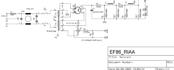

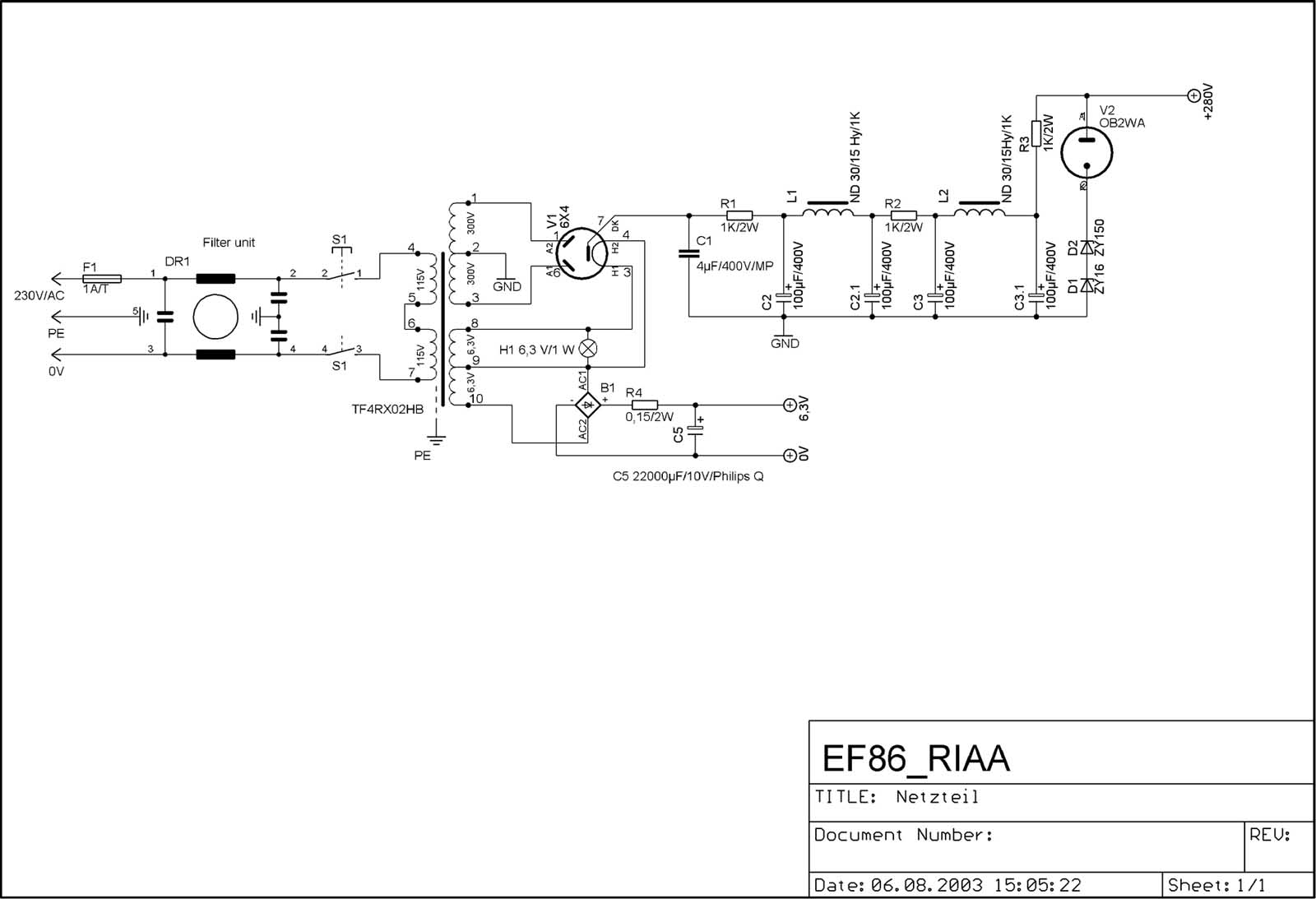

Netzteil:
Das Netzteil ist aus den o.g. Meßgerät mit einigen Veränderungen aufgebaut worden.
Nach dem Netzfilter und Netzschalter folgt ein TF4RX02HB Trafo.
Hochspannungsgleichrichtung erledigt eine 6X4 Doppeldiode. Die Spannung wird erst von einem MP Kondensator von 4 µF geglättet um die Röhre beim Einschalten nicht zu sehr belasten, darauf folgende Kondensatorpärchen wird durch einen Widerstand von 1 KΩ aufgeladen, was den Ladestrom begrenzt und gleichzeitig das erste RC Siebglied bildet.
Darauf folgen 2 LC und 1 RC Glieder (insgesamt 4KΩ ; 30 Hy ; 404 µF).
Anschließend wird mit OB2WA und zwei Z-Dioden stabilisiert (die OB2WA war im Multimeter drin und die wollte ich verständlicherweise einsetzen).
Die Gleichspannung weist bei Volllast eine Restwelligkeit von 0,8 mV auf.
Die Heizspannung ist gleichgerichtet geglättet und über Kondensator von der Signalmasse entkoppelt.
Beim ersten Hören fiel auf, das der Restbrumm überwiegend von der Heizung kam und war mit einem 22000 µF Kondensator so gut wie behoben.
Was noch aufgefallen ist, nahezu rauschfreies Ruhestrombild.
Dies war sicherlich ein Merkmal der LC-Siebung.
So gut die moderne FET-s auch sind, bringen die immer thermisches Rauschen im größeren Maße als die Röhren mit.
Schaltbild EL86 OTL - Amp
So hat jedes sein übel: Benutzt man RLC-Siebung, muß man mit Brumm rechnen, dessen Beseitigung ohne Einsatz von Halbleitern schwer und kostspielig ist (mehrere Drosseln mit mehr Induktivität, größere und bessere Kondensatoren), setzt man Halbleiter ein ist man auf jeden Fall effizienter, garantiert brummfrei, muß aber mit naturgemäß eintretendem Rauschen rechnen, was sich auch noch kaum beheben läßt.

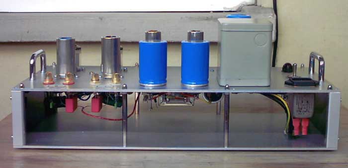

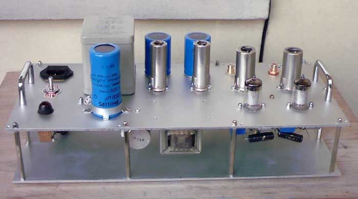

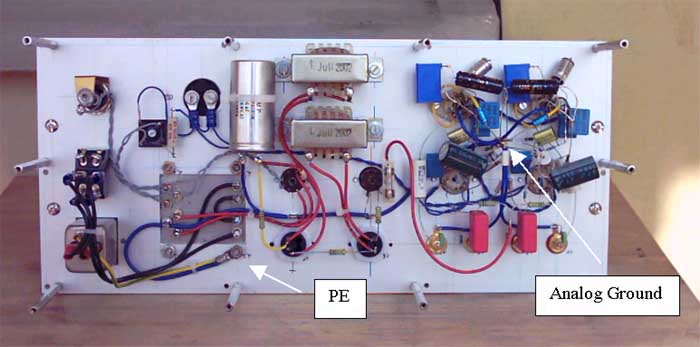

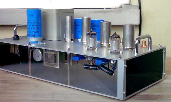

Aufbau:
Der Verstärker ist wie immer (bei mir) auf einem 3 mm starken eloxiertem Aluminiumblech 400 x 177 mm aufgebaut.
Das Alublech ist nicht magnetisch, leicht zu bearbeiten, benötigt bei entsprechend sauberem Arbeiten keine Oberflächenbehandlung (ist eloxiert), bei 3 mm Stärke ist es stark genug um auch schwerere Bauteile zu tragen (Netztrafos, Drosseln). Der Aufbau ist komplett frei verdrahtet aus Zwecken der Signal und Masseführungen (der Aufwand ein Layout zu entwickeln und herzustellen, der im Bezug auf sternförmige Masseführung zufriedenstellend ist, ist enorm, und ich wollte einen low Budget Projekt auf die Beine stellen).
Die EF86 ist von Haus aus geschirmt, der Schirm liegt auf Masse (Analog Ground), die 12AX7LPS ; 6X4 ; OB2WA sind unter Abschirmbecher untergebracht.
Es ist nur ein isolierter Massepunkt vorhanden (Pfeil) wo alle Signalmassen sternförmig zusammengeführt sind. Ferner ist dieser mit Massepotential von Elkos (auch isoliert) und erst danach mit PE am Gehäuse verbunden (nach Schutzklasse 1). Verbindungsdraht ist 1 mm² UL-Litze.
