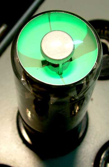

Die folgende 6AF7-G, ebenfalls von Visseaux stammend, leuchtet noch in voller Pracht. Diese hat aber ein anderes Aussehen als die vorherige.
